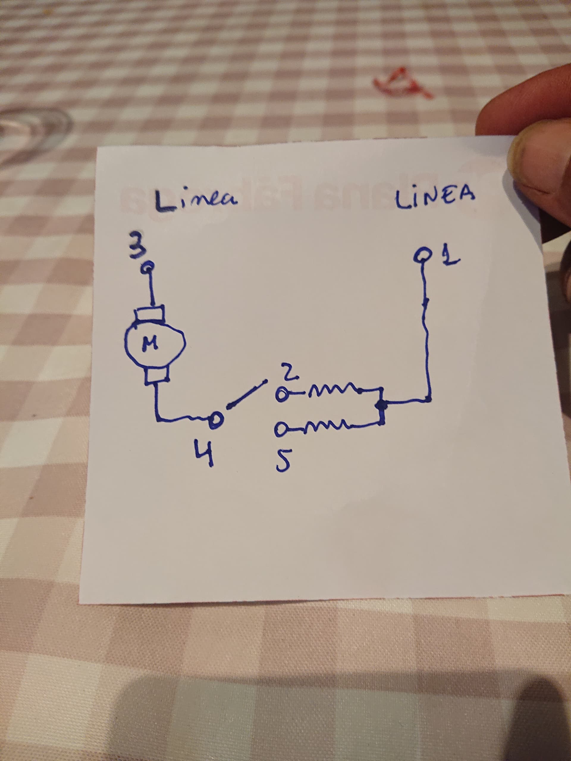

El 1 es comun con la bobina 2 y 5, no se pueden separar porque esta conectado en el interior.
Las bobinas de direccion vienen ya interiormente invertidas, no se pueden cambiar.
Si te da un poco de repelus haz la prueba con todo conectado y accionas el magnetotermico de tu taller.
No pasara nada, lo extraño es lo que pone la placa del motor de 13585 RPM.

No es muy conveniente con correas si es de tantas RPM, lo mejor con un dimer que son baratos y el motor este se deja regular como los taladros.
Ya lo probe @proteus , por eso saque la conclusión de mas abajo
Se deduce de los valores de resistencia que has tomado tu.
Correcto, pero la forma de conectarse es un poco diferente a como me pusiste…
Me arriesgue a probarlo porque me abriste los ojos…:joy: :joy: :joy:
La teoría de los motores y los bobinados no se me daba muy bien …
Asi es como quedaria
Yo lo veo igual… 2-1 ó 5-1.
Pero si echa humo…??? :thinking: :thinking: :thinking:
Es equivalente, solo cambia la posicion del interruptor.
Pues no se… Así funciona en las 2 direcciones…
Algún tema de como estará el bobinado o que se yo… Jajaja
De la otra forma humeaba, créeme, y un fuerte ruido de inducción
