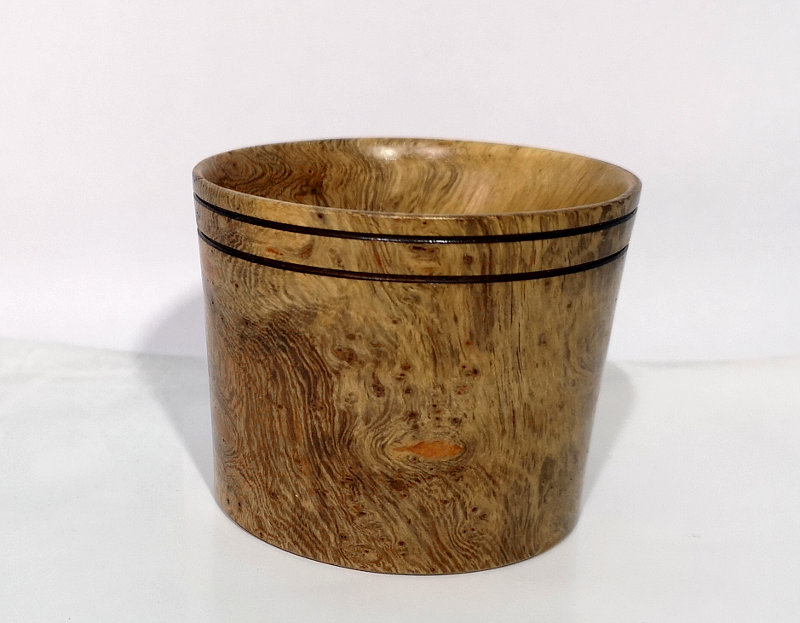

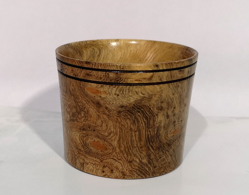

Recipiente de higuera
Pequeño recipiente hecho en madera de higuera pasmada
10 Me gusta
Muy bonito👍
no había visto nada con higuera, tiene una veta muy bonita
Está pasmada, por eso la veta se ve diferente .
¿ pasmada ?, no se que significa
Eso, que es eso de pasmado? es natural, o se consigue usando alguna técnica?
Ya veis lo verde que estoy
En este mismo foro hay varios hilos hablando del tema.
Gracias, algo hemos aprendido
Efectivamente, hemos aprendido otra cosa más, que curioso como afectan los hongos a la madera y al queso :slight_smile:
Es madera que es afectada por hongos al estar sometida durante un tiempo a humedad y privada de luz, con lo que se empieza a pudrir cambiando sus características.
Cambian sus características, como densidad y resistencia siendo mas difícil el torneado, ya que si utilizamos herramientas a modo de rascador, la madera se arranca, quedando una superficie áspera y porosa, como si fuese cartón.
Hay que utilizar herramienta muy afilada, y buscar un ángulo de corte muy preciso, para poder cortar bien la madera eque quede con la superficie lisa.

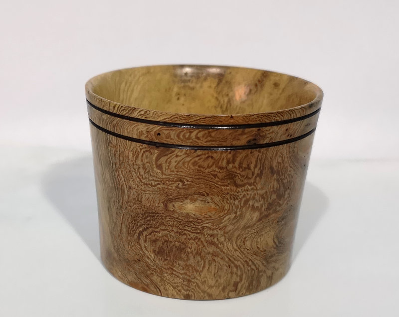

En la otra respuesta dejé un comentario a José, añado para contestar a tu pregunta , que en mi caso lo he conseguido dejando unos meses la madera verde metida en una bolsa de plástico entre viruta de la misma madera para conservar la humedad y en un sitio oscuro para privarla de luz, con lo que facilitamos el proceso.

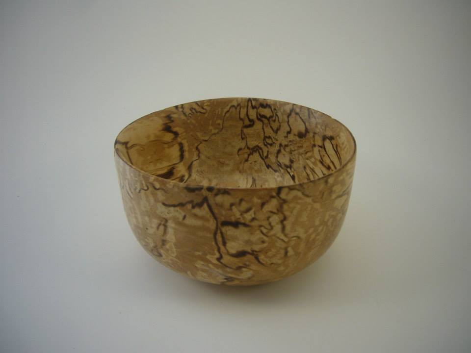

A ver si soy capaz de subir mi primera foto:
Un trabajito en madera pasmada que realice hace tiempo. Puede que fuese mi primera pieza o de las primeras; es una pieza muy sencilla pero el dibujo de la madera es muy vistoso
No te se responder a esto, imagino que si no puedes quitar las manchas, podrías utilizarlas en algún trabajo rústico en que puedan quedar bien.
A ver si alguién mas entendido te aconseja algo.
Te ha quedado precioso, me gustan los diseños sencillos. Vaya dibujos mas bonitos que le han quedado.
Gracias por enseñarlo.
Un trabajo muy bonito. Que madera es?
Mi jefe me regaló unas tablas de fresno pasmado y son una maravilla. El dibujo es preciso
Lo siento, hace bastantes años que lo hice y no sé que madera es. Me regalaron un trozo cuando estaba empezando y esto es lo que salio
