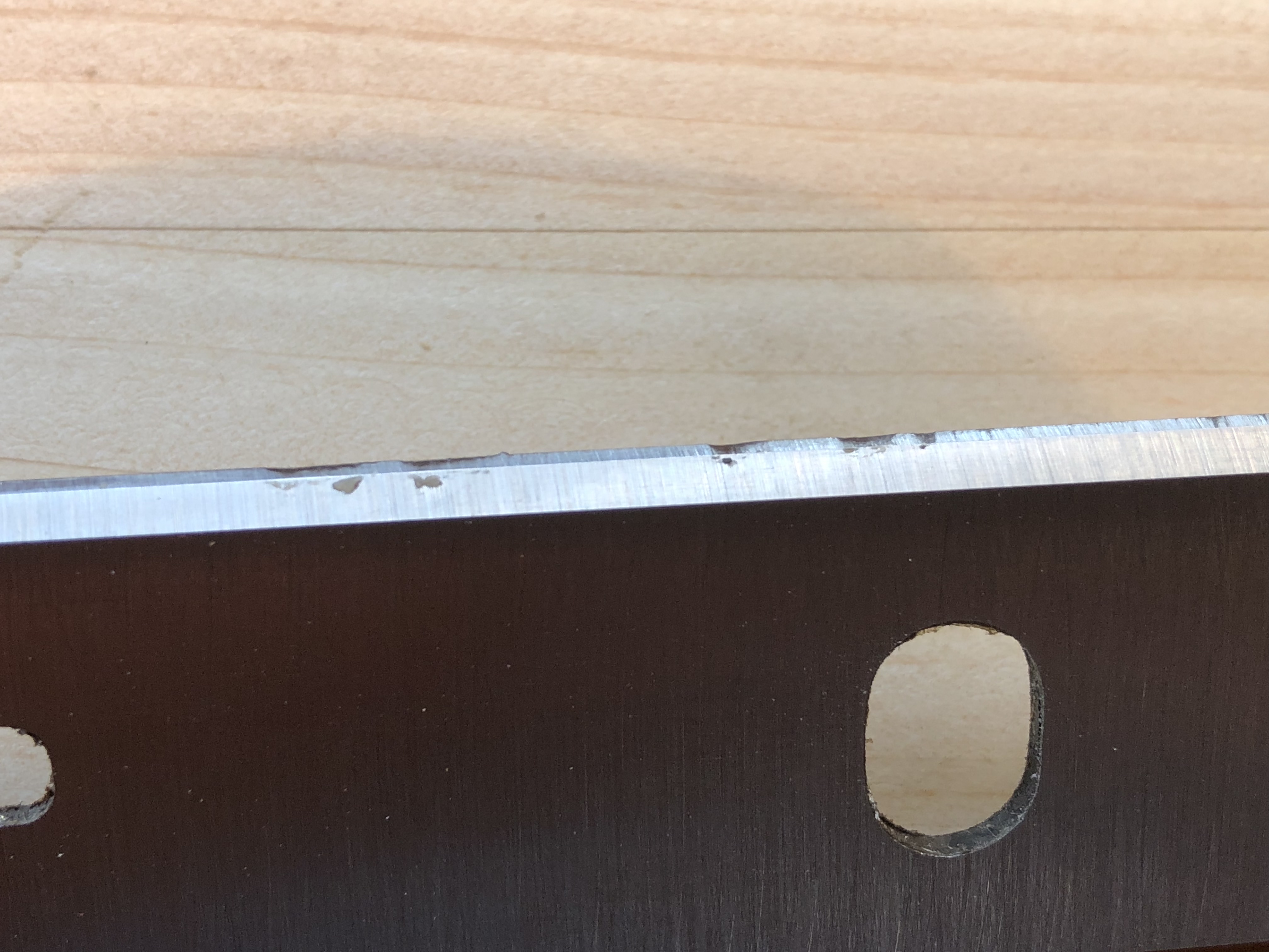

Estuve cepillando madera de palets y me temo que alguna taba venia con suciedad/arena incrustada porque ahora cuando cepillas deja una rebabas de 1-2 mm y veo que las cuchillas tienen unas pequeña marcas en los filos se nota al pasar la uña.

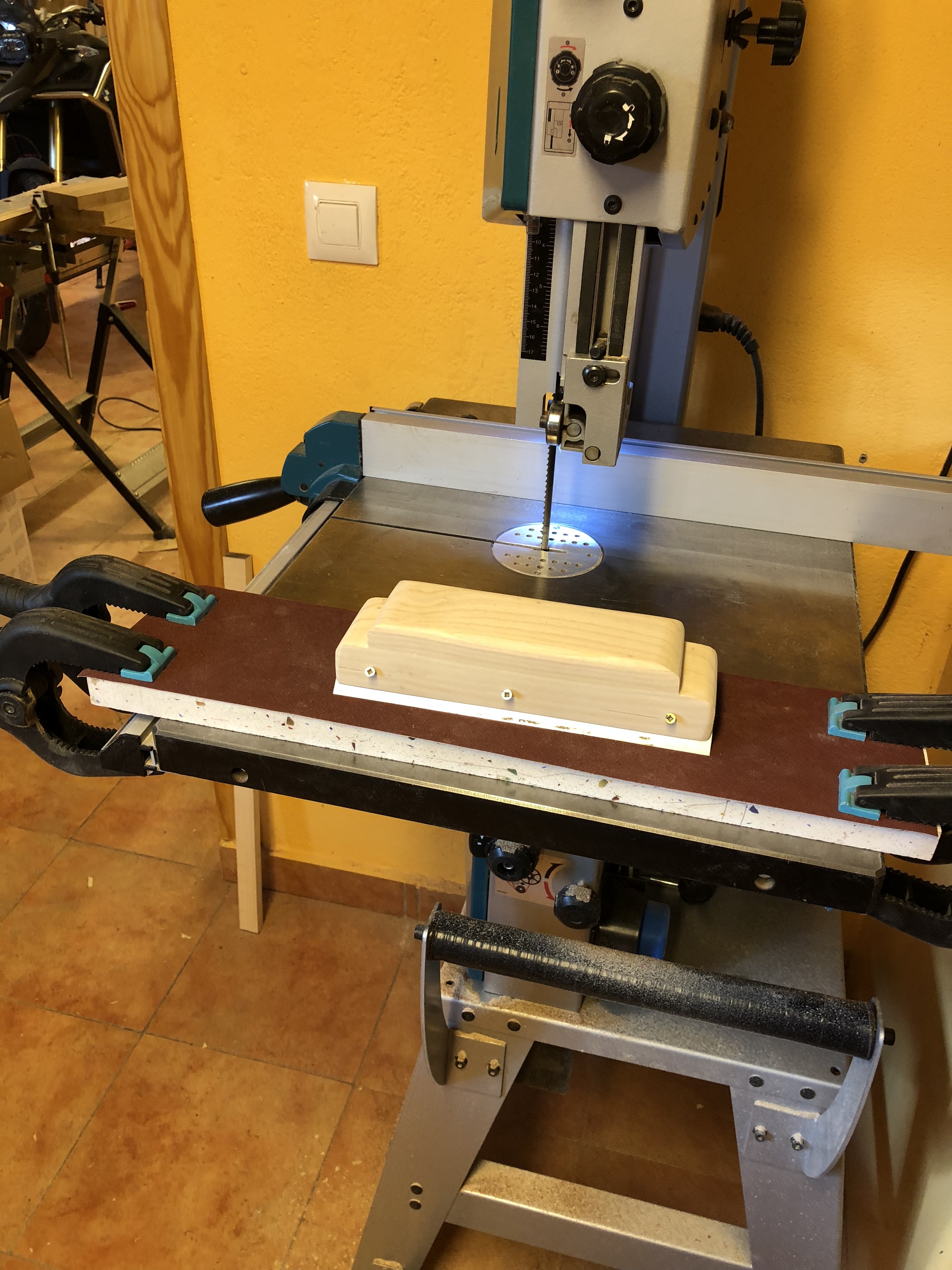

Si, no parece difícil hacer la guia, he visto que los cortes son a 45%. Voy a intentarlo con la ingletadora, es una holzstar kgz305 y creo que da para hacer la incisión de 20cm, este finde me pondré con ello

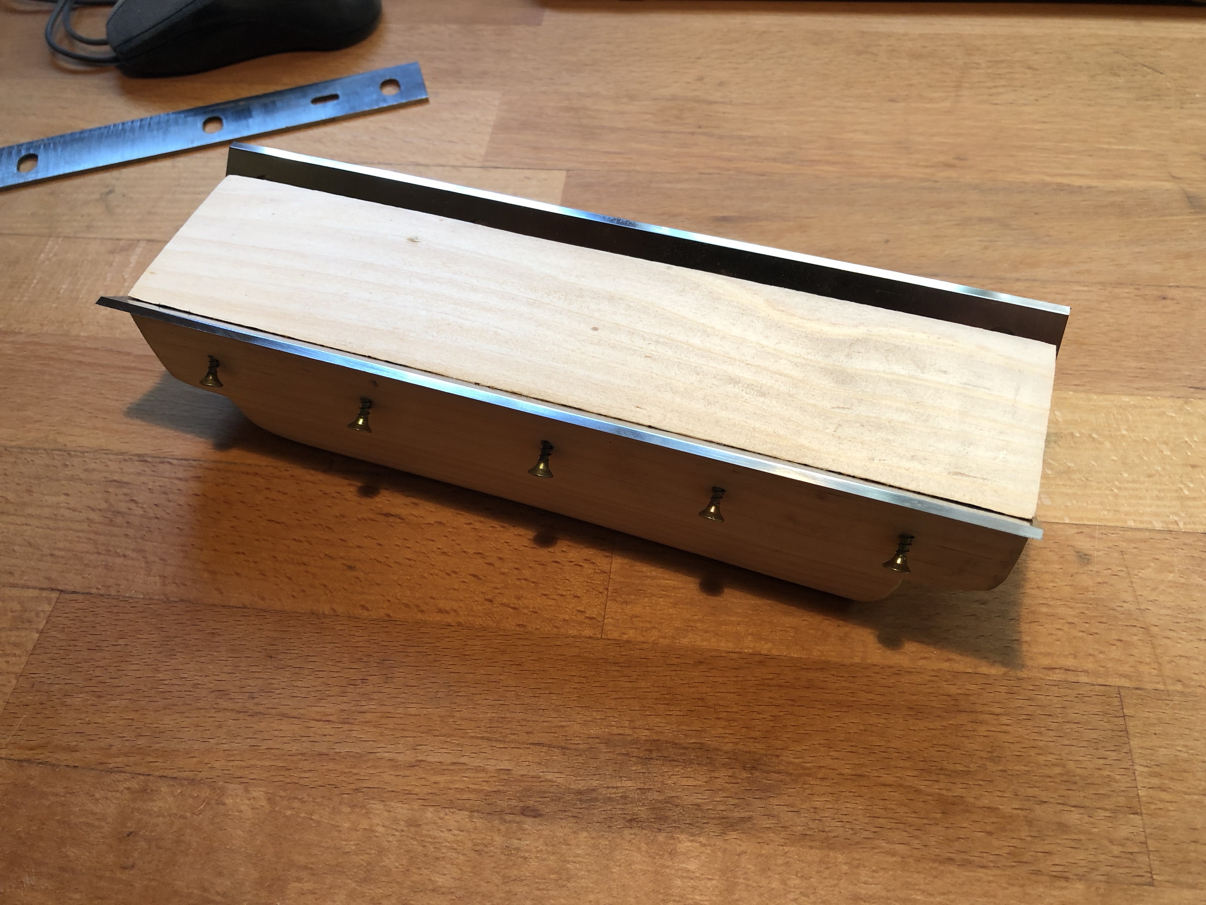

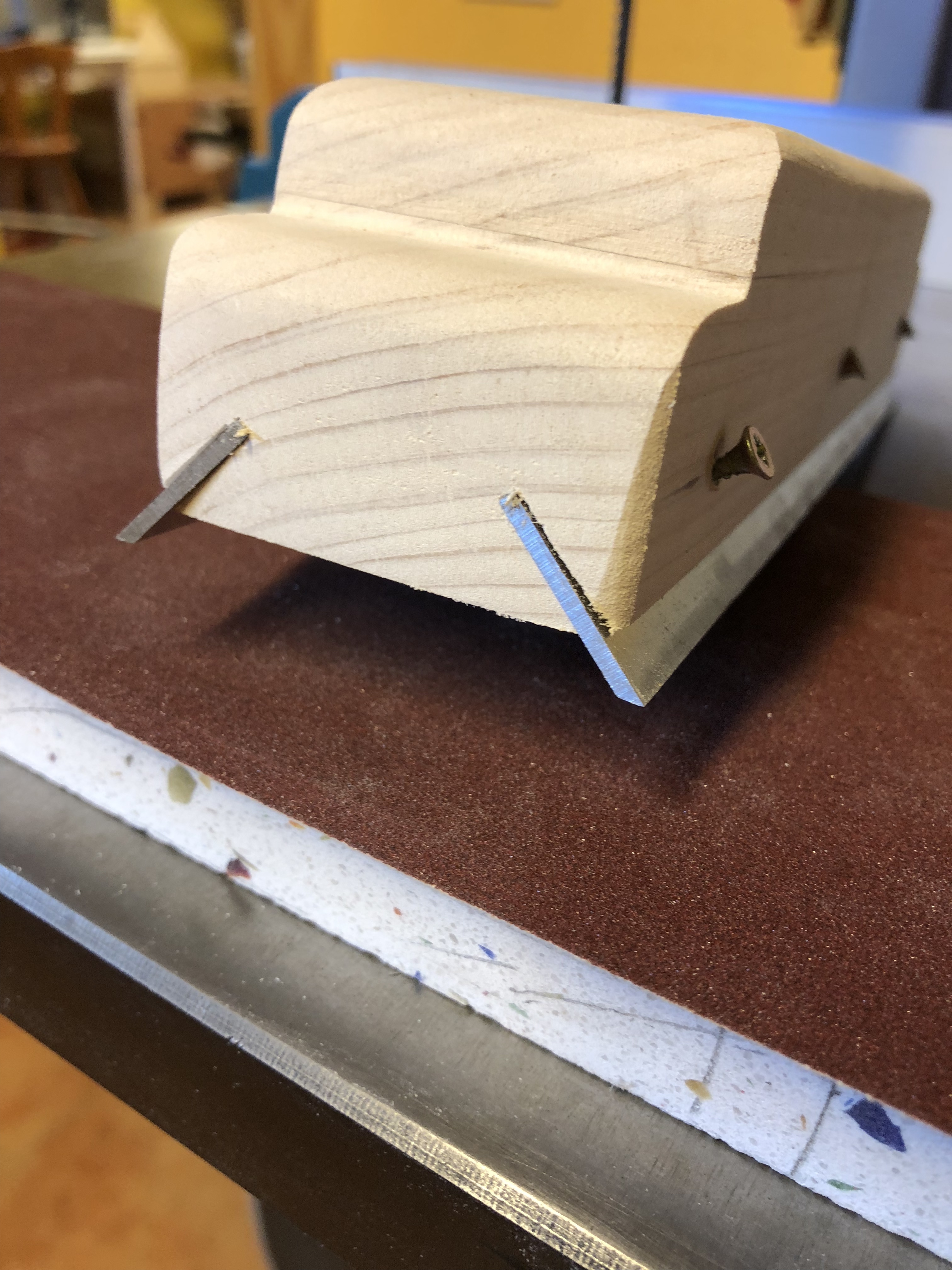

Pues ya está, plantilla creada, afiladas y montadas
Así estaban

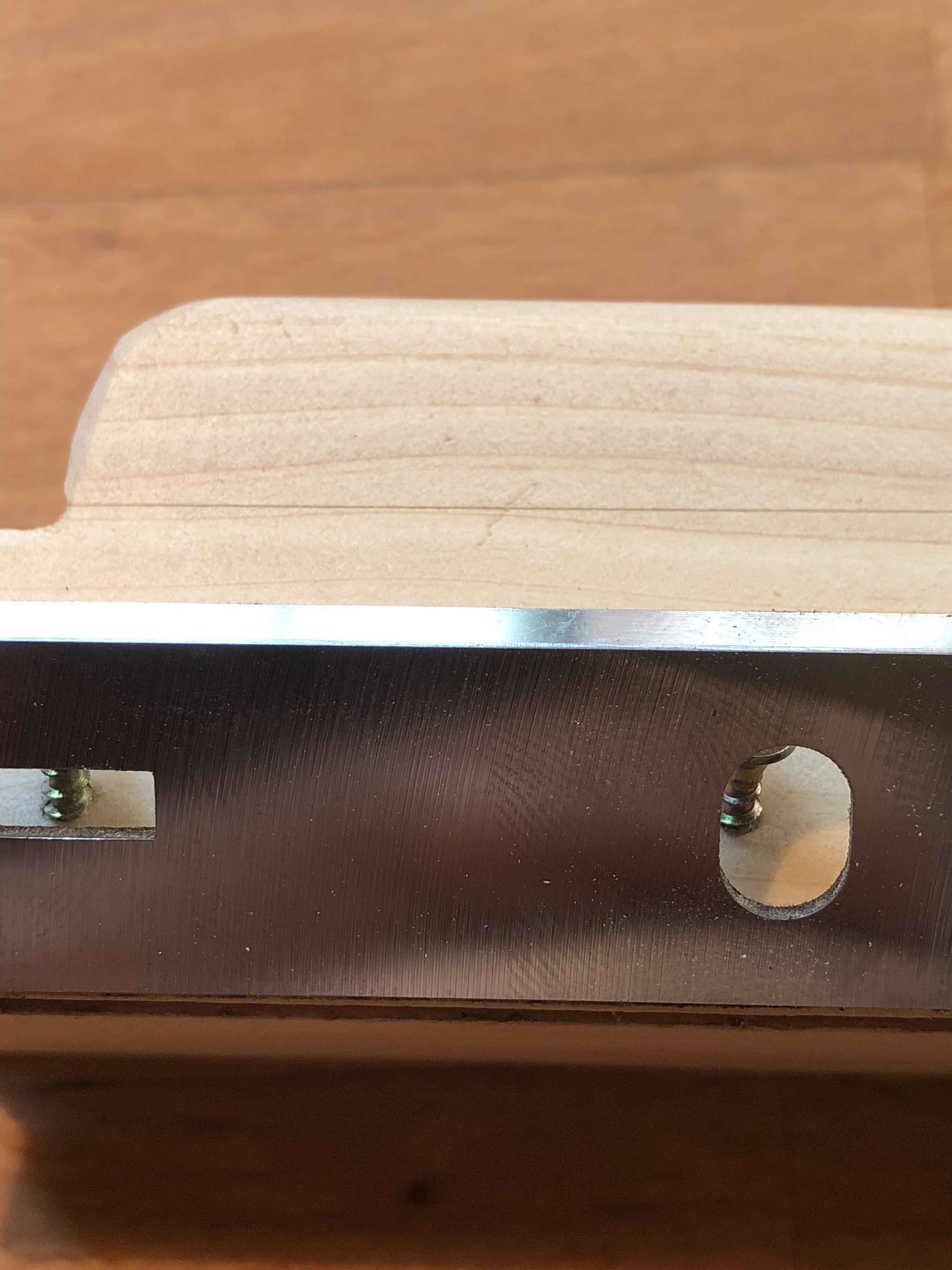

Y así han quedado

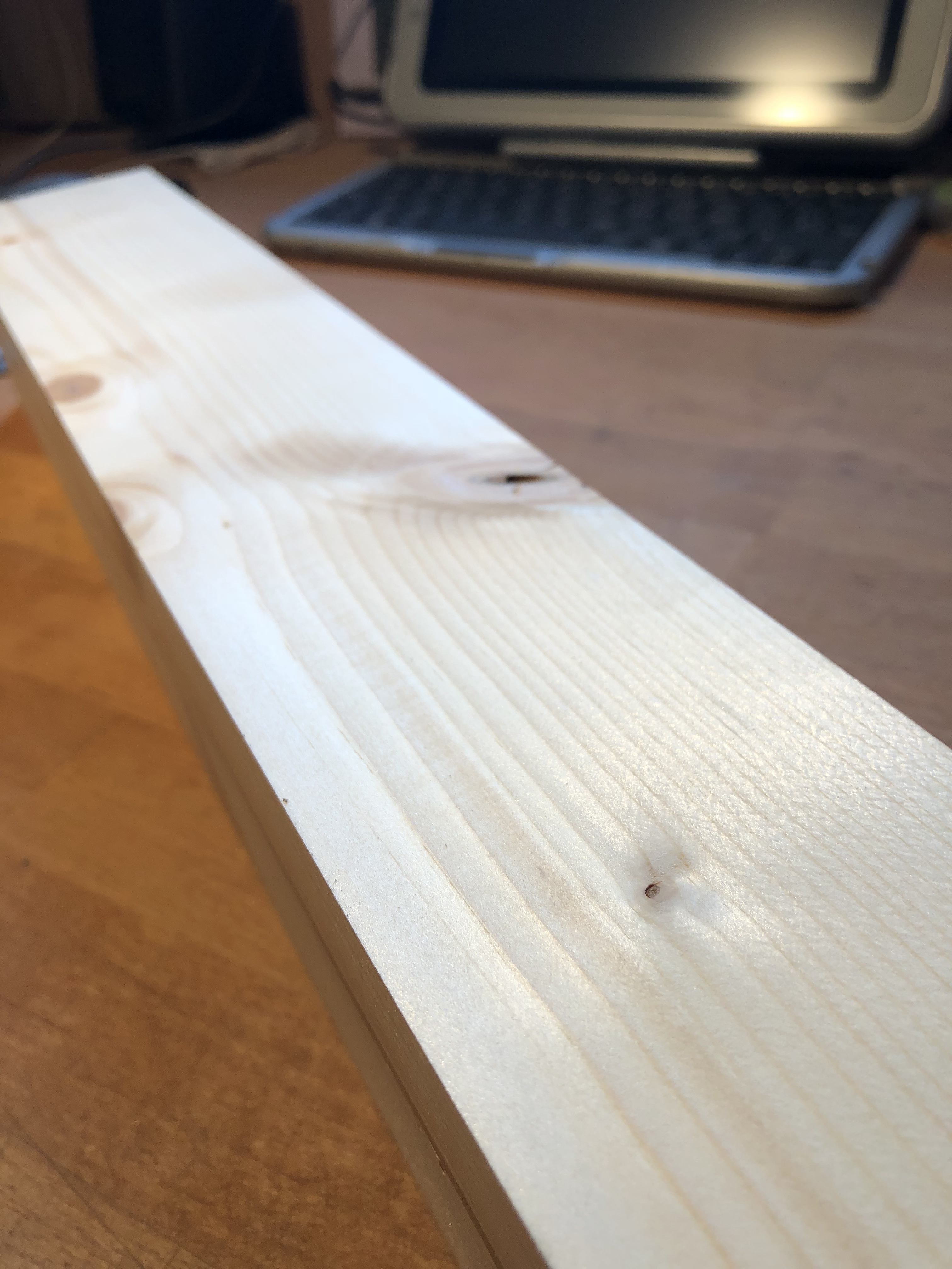

Y el resultado 10 de 10
#11

Gracias, he usado lija 180, 240, 320 y 400

Eso es, en el caso de 3 o 4 cuchillas es cuestión de hacerle más cortes a la plantilla. Lo suyo sería utilizar una madera dura, para la prueba lo hice con pino que tenía a mano. Ahora que se que funciona haré la definitiva en encina que tb tengo a mano y es mucho más dura.
