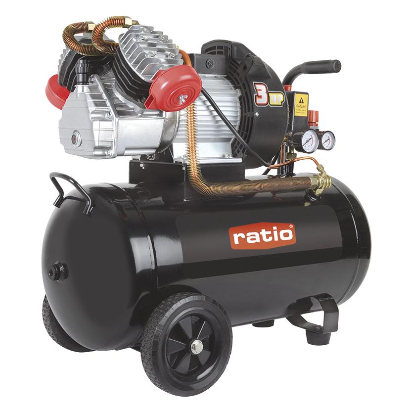

Sobre el Cevic grande, 3 caballos y 340L ya es una cosa bastante seria, eso debería llegar de sobra. Sobre cevic he escuchado bueno y malo.
Mi compañero tenía el ratio 2hp 24L tardaba 7 min en llenar el calderin y soplando intermitentemente un radiador pequeño no se recueraba y perdia presión era horrible … para mí ratio no es una marca fiable ni buena…
Yo tenia un abac de los amarillos de 2cv y 50 litros.
Y mas o menos hacia lo mismo.
De hecho lo vendi, y el que lo llevo ese mismo dia me dijo que lo iba a vender porque le tardaba muchoa minutos en llenar.
Pero basicamente es cuestion de mirar caudales.
En estoa modelos basicos yo creo que la marca da igual. Son todos chinos que salen del mismo sitio y cada uno le pone su pegatina y a vender.

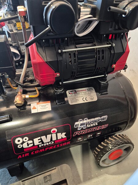

Buenas, pues retomando el tema del hilo tengo estas dos opciones de la marca cevik por el momento
Este seria el de pistón y el siguiente silencioso
Yo los veo un poco justitos en cuanto a caudal de aspiracion, que opináis? Alguna otra recomendación?
Quiero poderlo utilizarlo para pintar sin que tenga que estar parando cada poco para que recupere
Cuantos cfm pide tu pistola.
