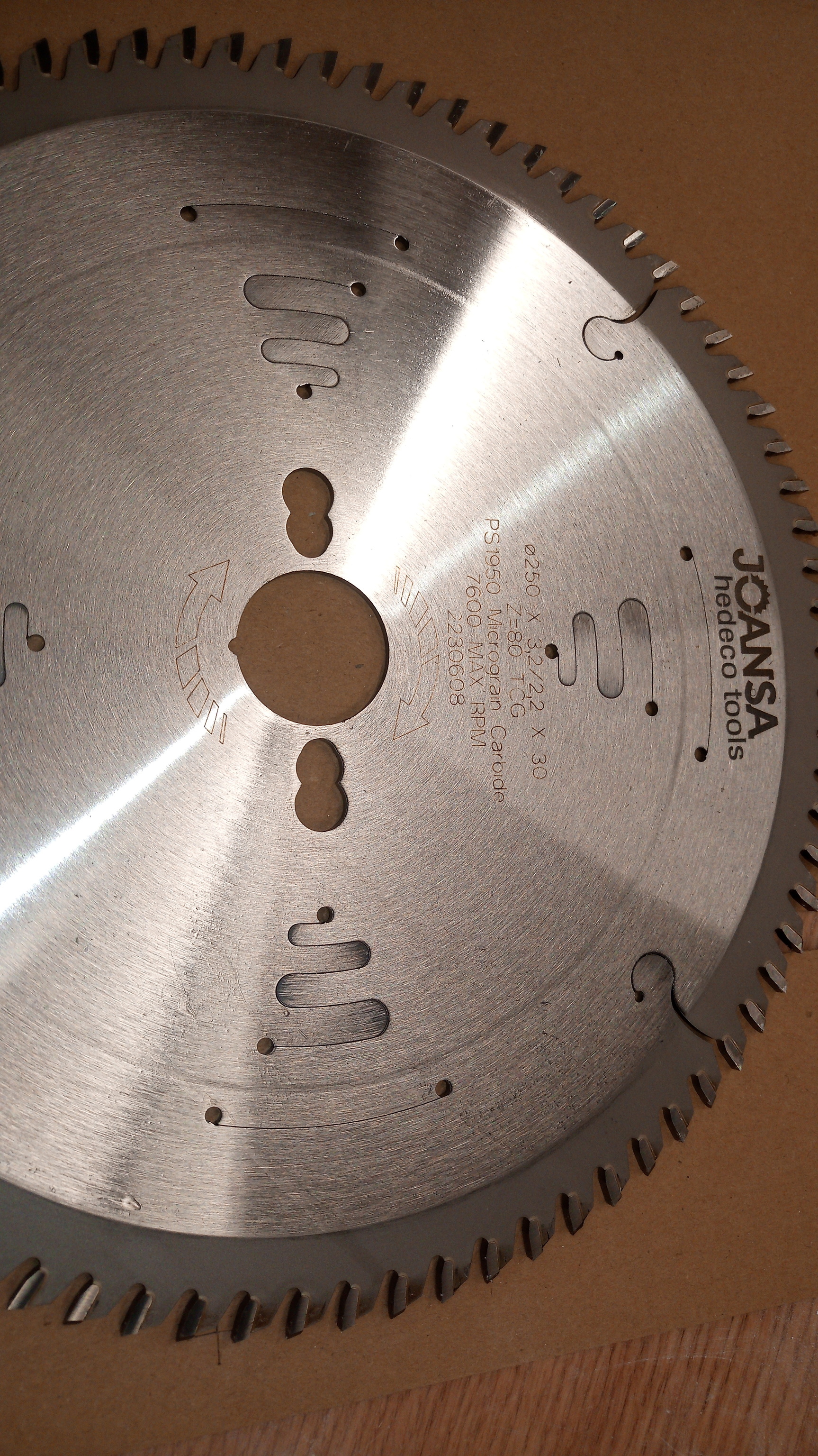

Está tarde he hecho una foto del disco para melamina que tengo.
Es de 80 dientes de 250, mira el tipo de diente que tiene. De todas formas lo te fíes del afiliado de los discos nuevos a mí, personalmente, me van mejor después de pasar por el afilador.

“A_Pavón” el disco de tu foto lo he visto en la ferretería de mi pueblo, si no me equivoto es de CMT y la referencia es 297.080.10M, indicado para cortes en materiales no ferrosos, además de PVC y laminados. Me han llamado la atención los dientes trapezoidales que tiene. He estado a punto de comprarlo, pero no me fiaba de que pudiera ser el que busco para cortes limpios en melamina. Si me confirmas que va bien para eso, lo voy a coprar.

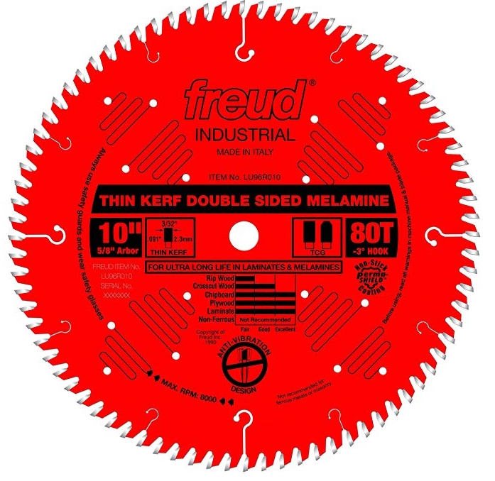

El disco Bosch que compraste en Amazon tiene una geometría de dientes ATB, por lo general cortan bien una cara. Para cortar bien las dos caras lo recomendable es una geometría TCG. Tengo 2 discos Freud como el de la foto, uno de 10" para mi sierra DW, y otro de 12" para mi ingletadora. Ambos cortan excelente, un 100% en la cara superior y un 98% en la cara inferior.
Ahora bien, antes de que inviertas en estos discos es importante que hagas pruebas de cortes con el nuevo que ya tienes, aunque tenga diferente geometría. Sube el disco unos milímetros (2-3) y haz un primer corte a la cara inferior. Checa el corte, si te gusta entonces ahora subes el disco un poco más de la altura del material y termina de cortar. Muchos le llaman a ese tipo de procedimiento simular el disco incisor de las sierras grandes, pero son cosas muy diferentes.

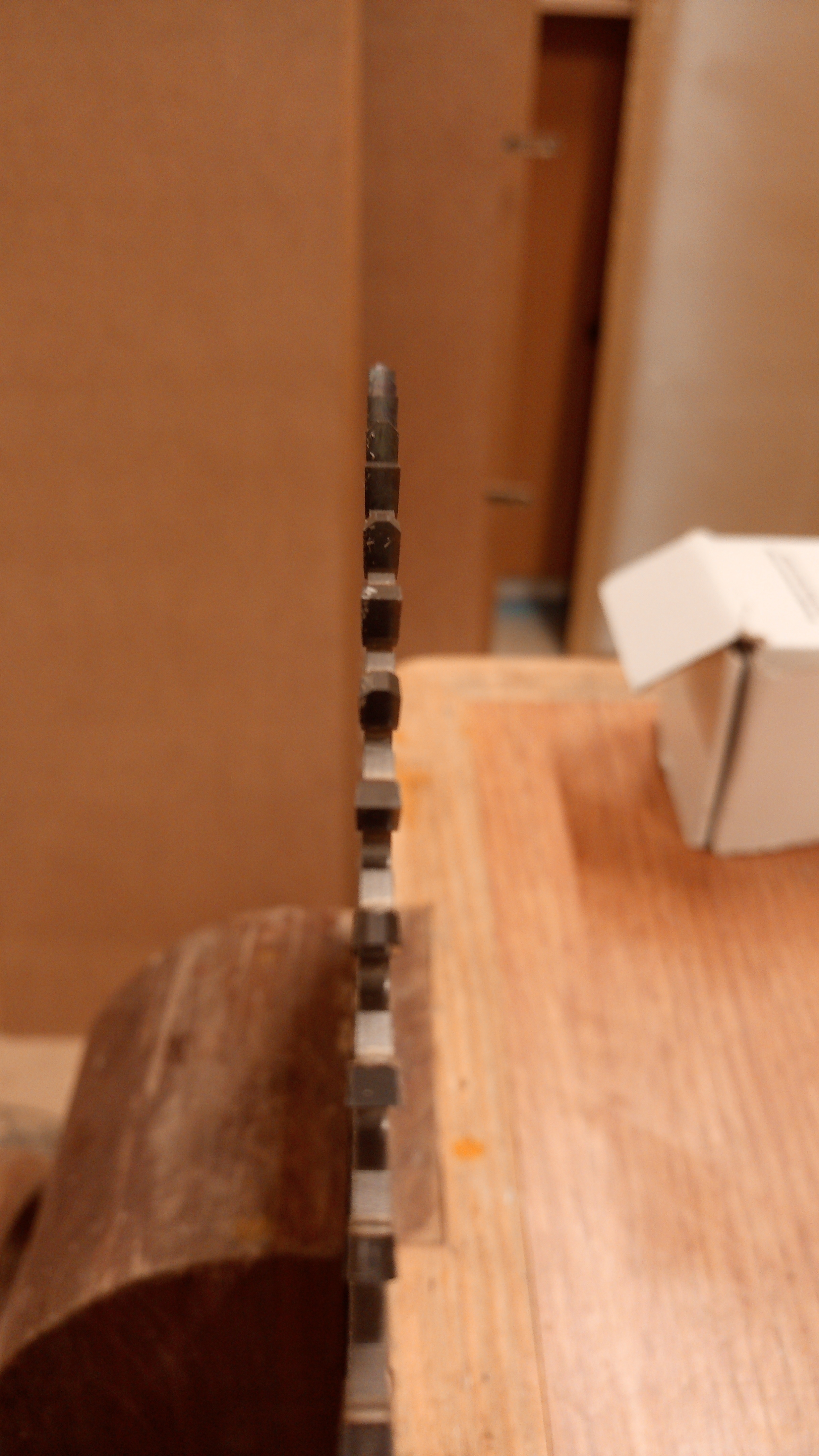

El disco corta muy bien, pero también depende de la máquina que tengas, éste mismo usa mi almacén pero de 300.
Te dejo una foto de la descripción.
