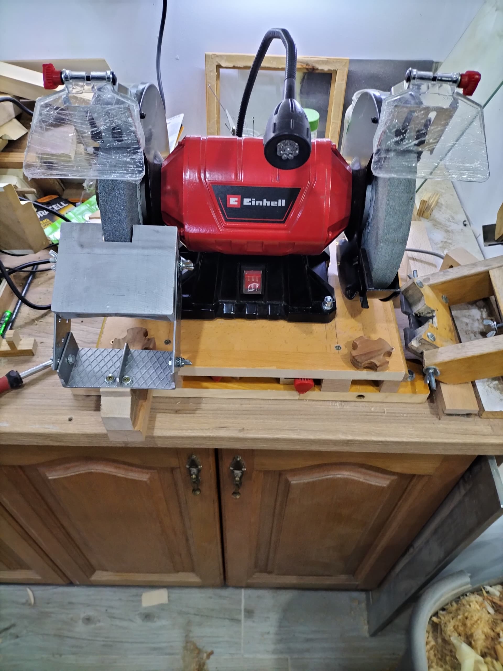

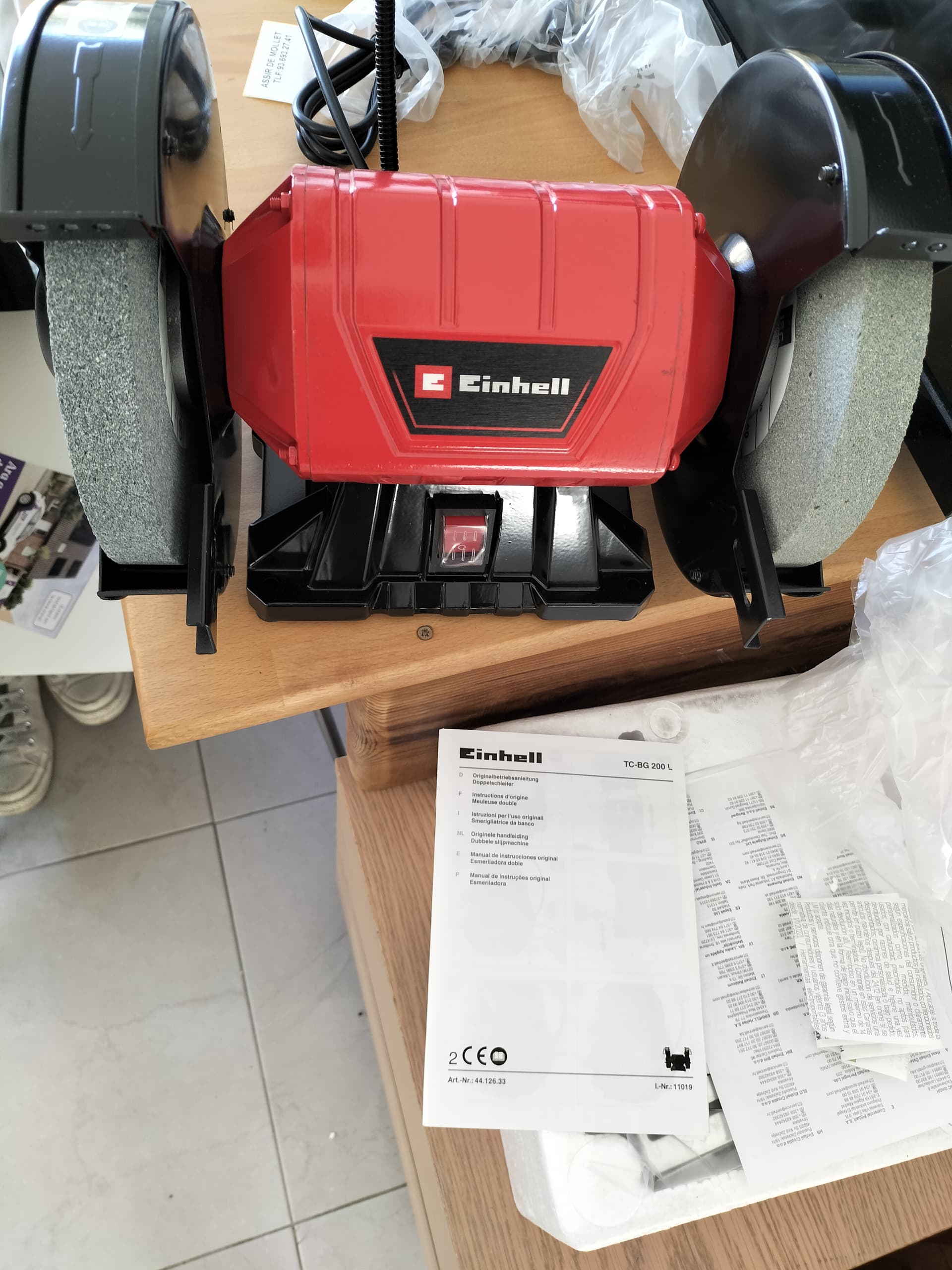

Al final he adelantado los reyes y comprado un Einhell tc-bg-200, por 86€, lo único con muela de 25mm por este precio
Aún sin encender pero veo movimiento lateral en las muelas. Por YouTube la mayoría de los “tune ups” son de gente con tornos de metal que fabrican nuevas componentes. Para los meros mortales parece cuestión de girar la muela con respecto a las arandelas hasta minimizarlo y luego rectificar el borde con diamante.
Alguna sugerencia?
Hola, para mi lo mejor que he visto para eso. Espero que te ayude. https://youtu.be/F3fVgcvmex4?si=I78Snn3SJhVmUdjY
Gracias @SSR el vídeo es cojonudo y incluso sin fabricar nuevas piezas (aunque me dio ganas de tener un torno de metal) servía mucho y pude reducir el movimiento lateral a una fracción de un milímetro antes de pasar el rectificador.

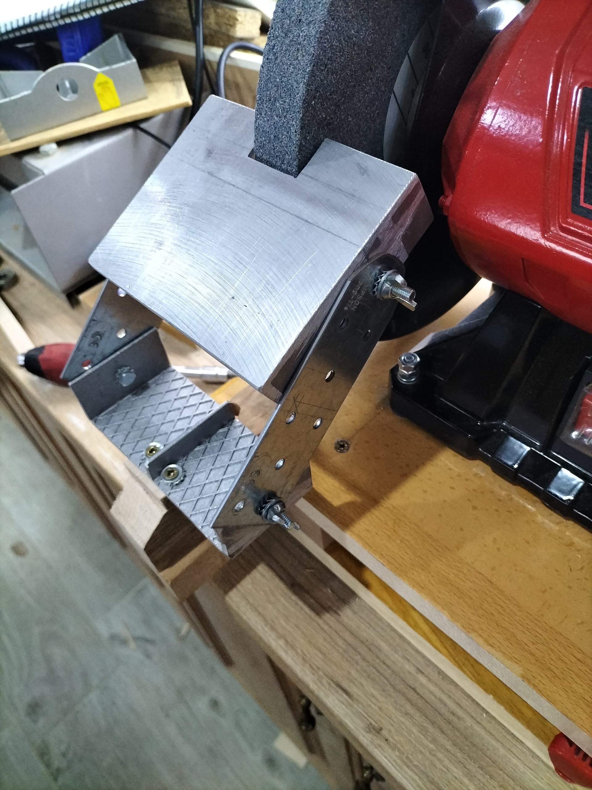

He construido una base reciclando una puerta de aglomerado y unas patas de una mesa en haya, unas mermas como chapa. Puse tuercas para sujetar una plataforma que hice de la mesa de aluminio del la cepilladora titán que murió y ahora me toca hacer uno de estos wolveram para las gubias de cuenco.
En investigarlo he descubierto un tal Doug Thomson que parece muy bueno en explicar el porque https://youtu.be/ttYyulsM7wg?si=0Oby_tgaI9xXLk8C

Qué buena la base para la amoladora, de lujo. Para mi no hay nada mejor que estas máquinas pequeñas y económicas con una base inclinable como la de Dani.
Casi todos mis colegas luthiers tienen (o desean tener) una Tormec con todos sus juguetitos. Pero yendo con cuidado de no recalentar la herramienta estas máquinas pequeñas resuelven más rápido la tarea, y a veces mejor. Al tener una piedra de diámetro más chico, el rebaje que deja en el bisel de una herramienta de cortes es un poco más profundo y más duradero después de varias asentadas en la piedra plana.
Pd. me copio estas fotos para cuando cambie la base de la mía.
