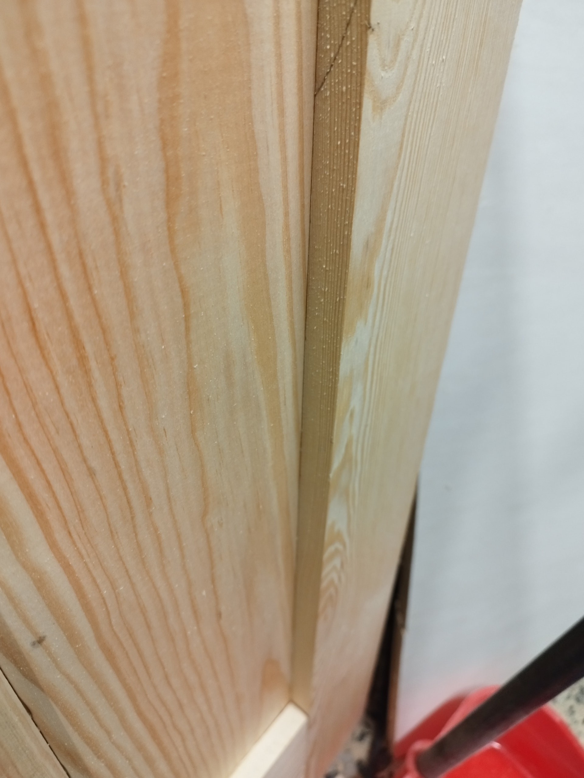

Muy buenas, estoy pensado en comprar una fresadora profesional en las próximas semanas o meses. Hasta ahora he estado usando una fresadora de palma de makita, 530w con vástago de 6, yo no sé ni cómo sigue aguantando. Me ha hecho buena labor.
La he usado para todo, pero necesito una en condiciones para hacer ranuras sobre todo. Por ejemplo para meter tarima de 21

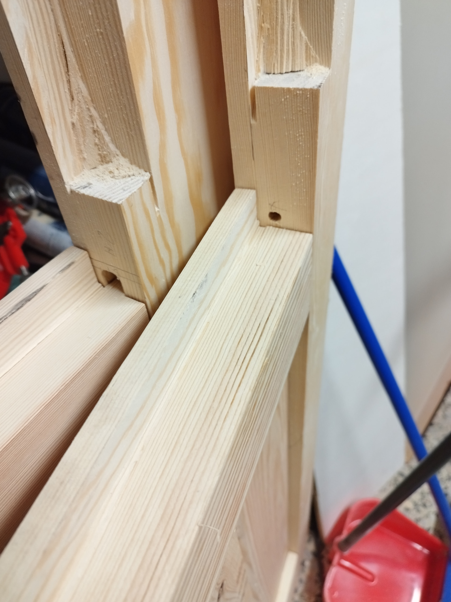

También me gustaría hacer las cajas para la espiga, a si que estaría bien que profundizarse bastante.
Este caso yo creo que es una barbaridad, no creo que una fresadora de mano lo pueda hacer fácil, yo lo hago con la sierra de mesa, le pego los cortes y luego con el formón saco el listoncillo que deja. Luego repaso con la fresadora.
Lo que tiene la mia es que no da para más, tienes que hacer pasadas pequeñas, si no se engancha y salta. También necesito control de velocidad porque para hacer cosas como tiradores integrados me quema la madera y luego tengo que andar lijando con la Dremel.
