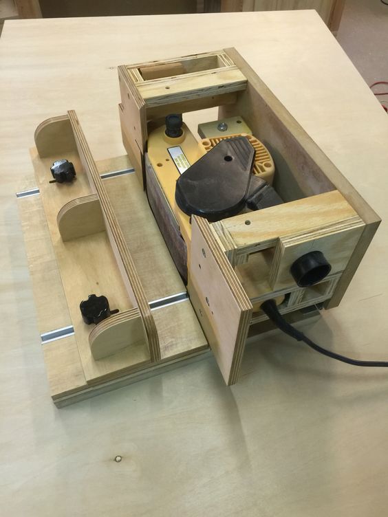

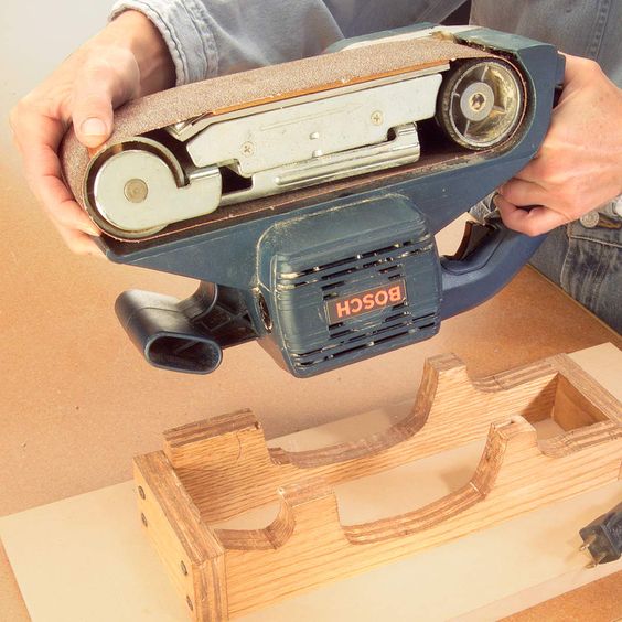

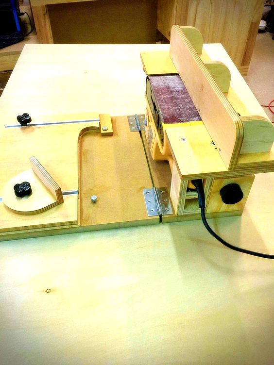

No veo que se puedan poner en modo estacionario en el banco. Me gustaría que tuviera esa funcion

Yo tengo varias Virutex y son maquinas eternas muy robustas,tengo una que debe de tener mas de 40 años y sigue funcionando perfectamente,lo de ponerlas invertidas no hay problema si es una cosa ocasional la sujetas con un sargento y listo y es una cosa mas habitual,con cuatro retales le haces una bancada sin mayor problema.
