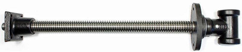

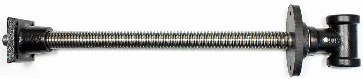

Muy buenos datos, comenzaré a dibujarme algo, lo que no sé si poner en la punta un husillo común, o uno con guías
Perfecto- precisamente lo que tengo en la mia.
También si pongas “tail vise design” en google imagenes, veas muchas ideas para que orientarte.
Bueno, Roy- depende que tipo de trabajo hagas. Yo tengo husillo con guias, como has mostrado arriba, y el husillo común para el “tail vise”. Si tu trabajo es tallando esculturas, pues sí- husillo común con tijeras. Pero si tu trabajo es ebanista yo diría el husillo con guias. Sé que muchos bancos que he visto por aquí en España tienen la de arriba con tijeras- que fue una sorpresa para mi porque no es común en Reino Unido. Si estas acostumbrado a este tipo- pues sigues.
