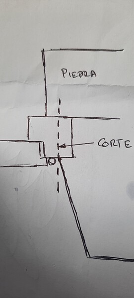

Si @chuf , debieron colocar las ventanas y despues el albañil por dentro hizo la mocheta y quedo el marco encajado por tres caras, unos tres centimetros aproximadamente, algunos cuatro..

El problema es que tengo que serrar practicamente a ras de la pared y una sierra de incision no sierra tan pegado a la pared
