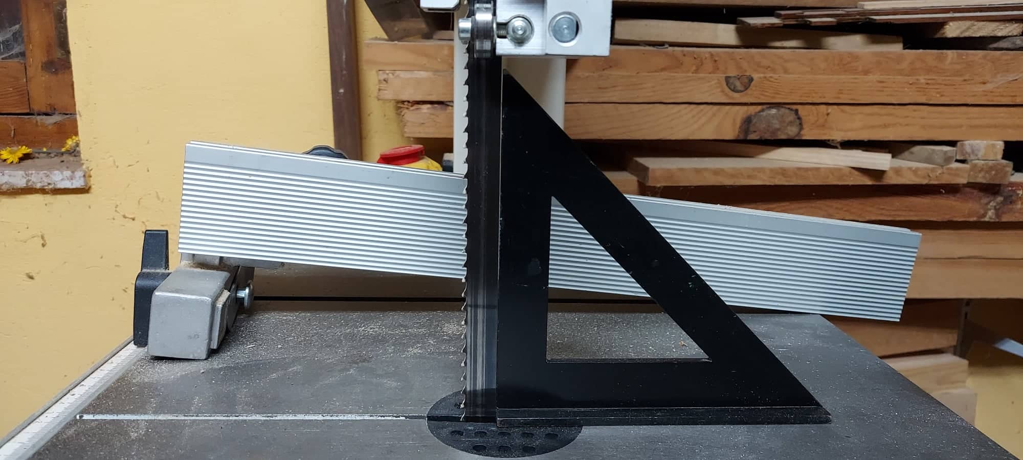

Hola, a ver si alguien me puede ayudar. estoy intentando calibrar una sierra de cinta EBAS350 que hace bastante que no se usa.El problema está en que si pongo escuadra en la espalda de la cinta no está a escuadra con la mesa.La mesa se puede regular sólo en la perpendicular a ese movimiento.he echado la cinta lo más atrás posible de la rueda de arriba pero aun así no queda a escuadra. La rueda de abajo lleva una serie de tornillos de regulación pero no sé como hacerlo.
. Y otra pregunta, los rodamientos guía de abajo están rígidos, se pueden soltar con wd 40 o sería conveniente otro producto?Hola Capi,

- No creo que puedas ajustar esa inclinación con las guías de rodamientos ni con la posición de la cinta en los volantes. Yo miraría debajo de la mesa, en la unión entre esta y la rótula que la sujeta, que suele estar cogida con cuatro tornillos. Añade unas arandelas entre la rótula y la mesa a los tornillos de delante de la sierra hasta que quede escuadrada con la hoja.

Si no me habia fijado…entonces desmonta la mesa y comprueba que los volantes sean copoplanares,es decir que esten en la misma perpendicularidad,fallo que duelen tener muchas sierras,si no estan en el mismo plano y aparentemente la sierra esta colocada igual en los dos volantes en uno de los volantes estara mas adelantadas que en el otro.
Lo de poner arandelas para poner la mesa bien respecto a la sierra tambien es una solucion,pero luego hay que tener la precaucion de poner la maquina a nivel,si no esta a nivel respecto al suelo y queremos serrar piezas largas que tengamos que poner rodillos se nos complicara la cosa.
Gracias, por tu contestación. No es que sea mucho problema pero para cortes de espiga sí. La idea de las arandelas la voy a intentar, es buena idea. Miraré cambiar esos rodamientos. Muchas gracias.
Muchas gracias a todos, voy a intentar lo de la arandela y os cuento. Lo dicho, muchas gracias.
