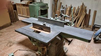

De este estilo como te han dicho son eternas correas cuchillas y escobillas…
Pide 1800 en este caso seguro que baja algo,
vende todo el taller… trifasica pero con variador a 220v…
Combinada de carpintería

Por 1800 esta bastante bien. Pequeño cuadro de escuadrar, creo recordar que la tupí es de eje 50, cepillo y regrueso de 35, escopleadora. Para macizo no te hace falta más.
Si el variador es acorde a la máquina y bien conectado es muy buena opción.
Griggio es muy buen fabricante y antes las cosas se hacían para durar.
El precio no creo que lo baje mucho ya que es un compraventa
Solo habrá que mover cerca de 1000kg y disponer de espacio para ella
