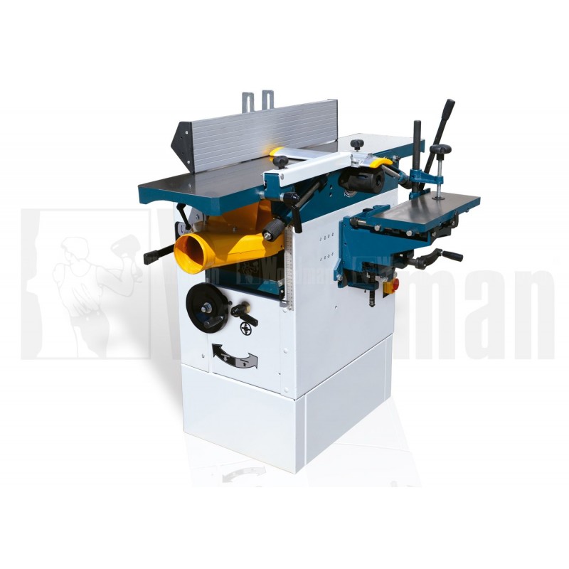

Decir combinada es muy general, no es concreto.
Hay combinadas de 2 operaciones,de 3,de 4,5y he oido que de 6 operaciones…
Qué es sierra, cepilladora y regrueso…?
Una maquina cepillo/ regrueso o una cepillo/taladro ya son maquinas combinadas ya que realizan mas de una funcion y como bien dices hay combinadas de multiples funcion,las que comentas de 6 operaciones suele ser por que los fabricantes diferencian la sierra de la escuadradora, asi una maquina de 6 operaciones seria , cepillo,regrueso,taladro,sierra,tupi,y escuadradora,a estas maquinas tambien se las conoce como universales.

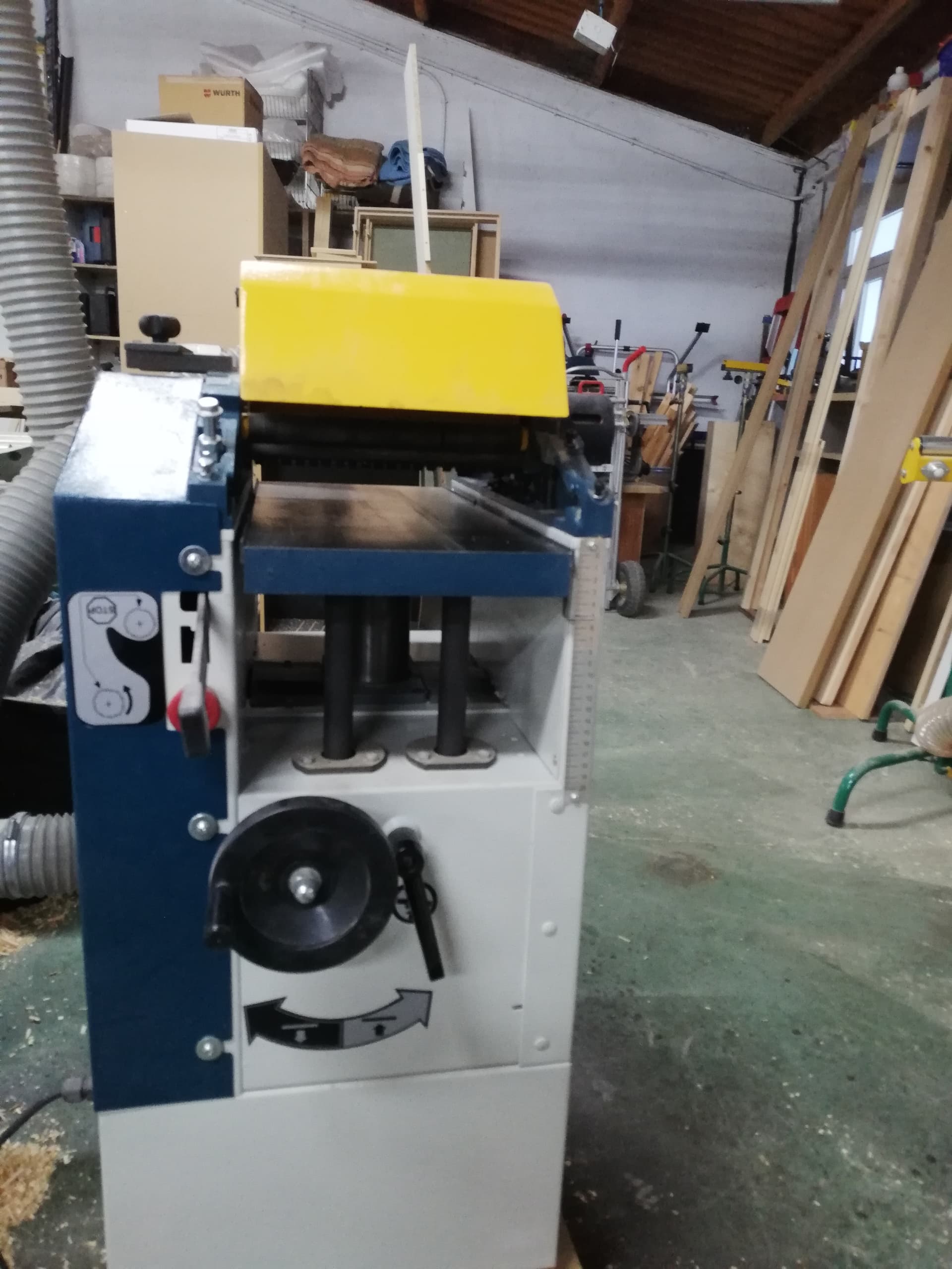

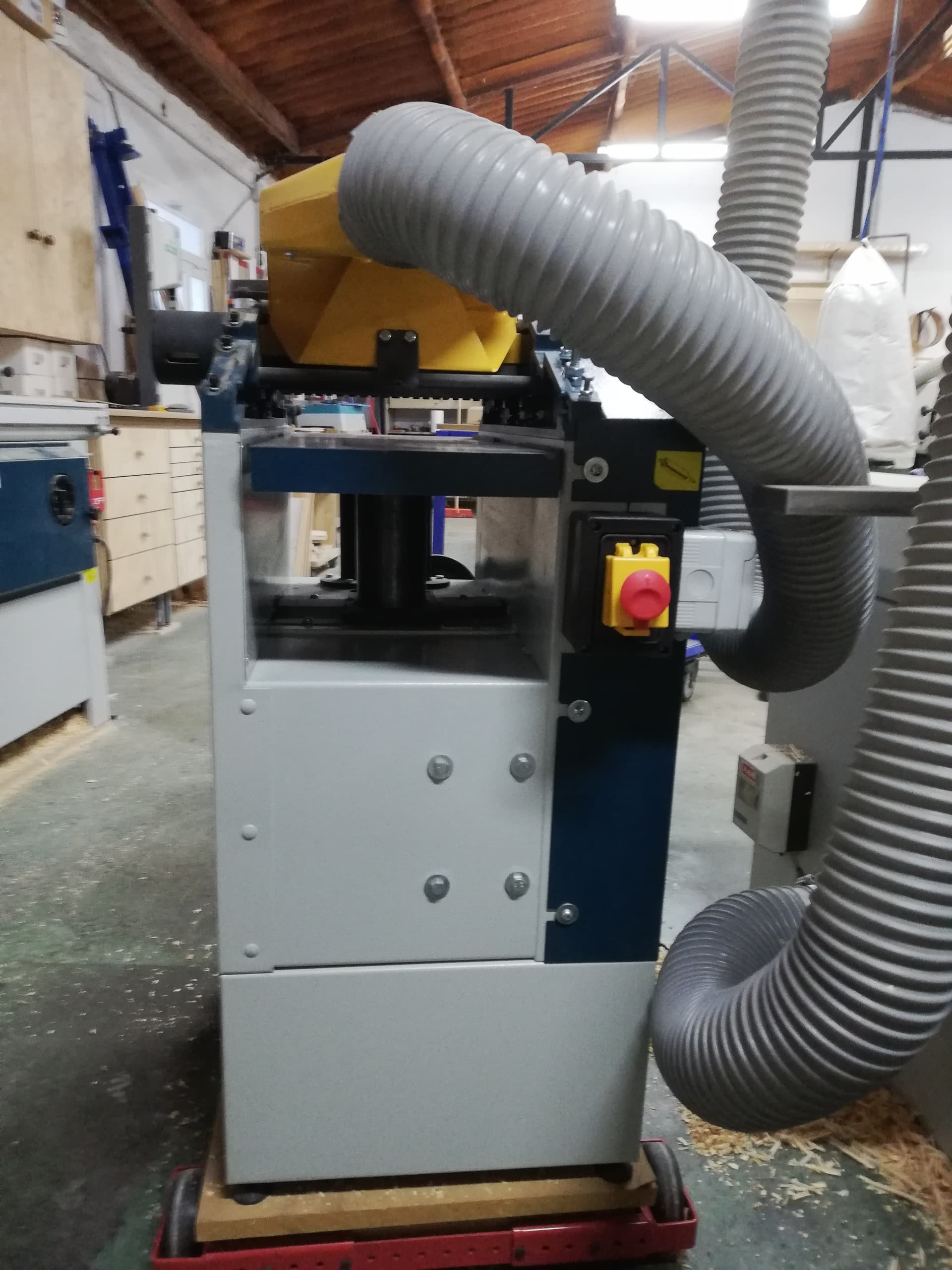

Que tal son estas máquinas?
CEPILLO REGRUESO CR250 VMK VALMAK
Vale la pena?
desconozco la marca,pero es de suponer que es una maquina china con lo ello supone y todo dependera del que la importa tiene cierto control de calidad sobre las maquinas que venda, dicho esto el precio esta muy bien,
