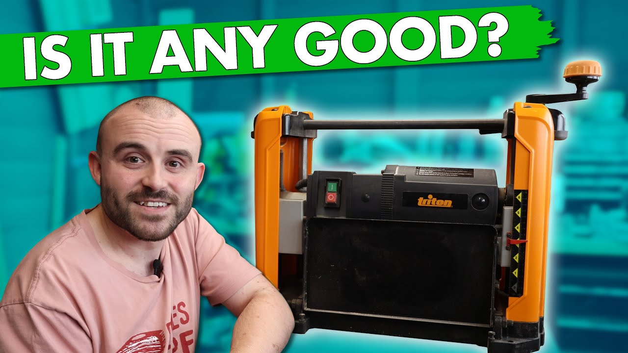

Regruesadora Triton TPT125
Hola,
mi nombre es Chelu y me dedico a la ebanistería para el hifi (alta fidelidad) y madera para el mundo de algunos aparatos musicales.
Hasta hace poco, mi segunda regruesadora (tengo 2 iguales por si algo falla) se ha averiado y me piden 220€ de arreglo. Se trata de la Dewalt DW-733 compacta.
Como no es la primera ni la segunda ni tercera vez que entra a repararse aunque anteriormente siempre por un coste menor, creo que seria hora de buscar una alternativa, y he encontrado video y reseñas de la Triton TPT125 y quisiera saber que opinión os merece. Adjunto enlace a video:
Tambien estoy abierto a escuchar recomendaciones de regruesadoras o híbridas con regruese y cepillado que se os ocurran.
Recomendariais regruesadoras Lombarte? Tengo la tienda Lombarte a 1 hora en coche, y estaba considerando esta opcion.
El uso es principalmente tablilla de 8cm de amplio como máximo normalmente y en su mayoria maderas macizas tropicales y no tropicales pero de bastante densidad y dureza (roble, nogal, etimoe, mongoy, wengue, etc)
Muchas gracias de antemano y un cordial saludo desde Sant Pere de Ribes, Barcelona.
Yo me olvidaría de este tipo de regruesadoras , las encuentro extremadamente ruidosas, los componentes con que se fabrican no suelen ser tan buenos como un cepillo regrueso ya de cierto porte con motor de inducción,yo me iría a marcas como Felder o SCM,JET etc y como según dices no necesitas mucha anchura una máquina con ancho de 260 te irá bien, además con una máquina de estas que monte cuchillas normales y reafilables que encontrarás muchos sitios no como las de las regruesadoras portátiles que suelen ser cuchillas desechables y cada marca utiliza distintos modelos, la DW733 según su año de fabricación monta cuchillas tipo 1; o tipo 2 y bastante más caras que unas cuchillas de cepillo normal.
