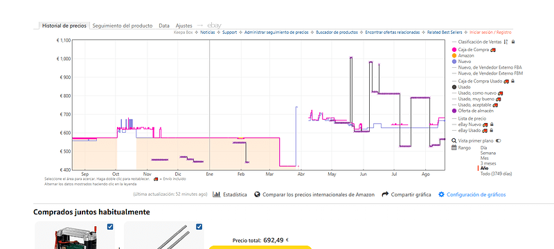

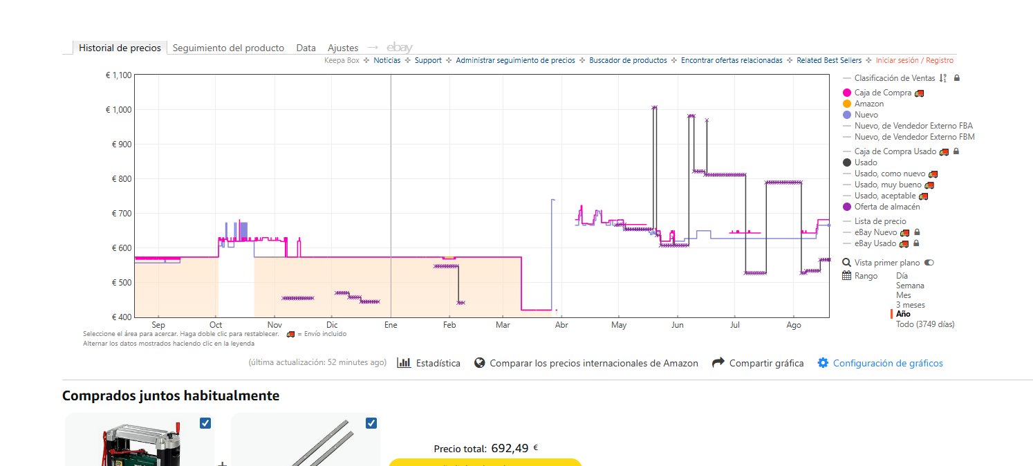

Ahora mismo, en amazon esta cara, ha estado hace unos meses a 421 euro:

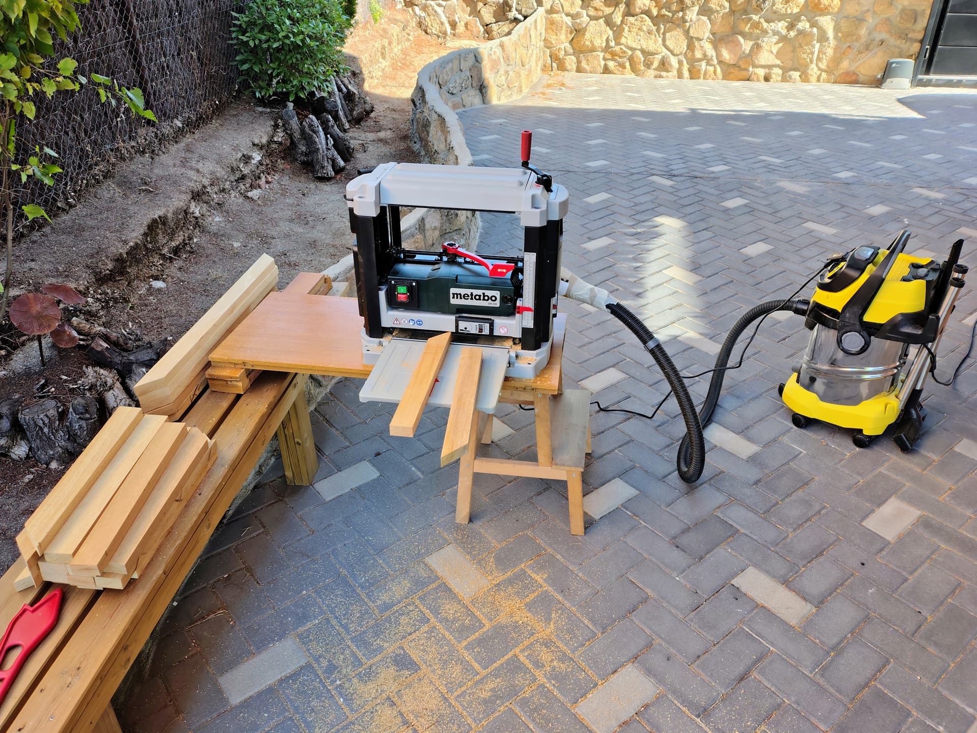

La maquina es la leche. Deja un acabado increíble. Lastima q me rompí un pulgar justo el primer día de vacaciones y de todos los proyectos que tenía pensado hacer solo he podido hacer un banco con listones de marcos de puertas viejos. Es de sapelli, seco seco seco y astilla con mirarlo. La metabo se trago palos con pinchos y me volvió listones suaves y lisos.
No se cómo serán las helicoidales, pero yo con esto estoy muy contento.
Improvise un sitio para ponerla como veis en la foto y un embudo con cartón para el aspirador y bueno… Funcionó.. pero lo siguiente que tengo q hacer es un carro de esos que se da la vuelta la tabla y tienes otra herramienta, flip top chart en ingles.
Y comprar el ciclón y otra manguera mas gorda, claro.
Recomendaciones?
Yo para la regruesadora tengo este y por el precio que tiene hace su trabajo. La manguera es de 100 mm., importante para poder aspirar la viruta del regrueso.
@porcima saludos y bienvenido al club de la regruesadora Metabo (aun no la he probado por atender otras cosas), una consulta ya que la has probado, veo que la tienes tal cual sin el tablero que comentan otros foreros para evitar esa pequeña muesca al final, a ti no te la hace sin ponerle nada? Por saber.
Luego otra cosa, que estaba viendo el sistema de aspiracion de Lidl que puso el compañero @Brico de 1200w, se ve muy practico y no parece algo muy caro, yo estoy preparandome con un bidon de 200 litros de plastico bastante duro (de esos azules con tapa de ballesta), que me costo 25 euros en wallapop nuevo practicamente, junto con un sistema ciclonico de aliexpress que no pasaba de los 20 euros, todo ello acoplado a una aspiradora que no hago servir de las de filtro de particulas, tiene 2000w, asi que potente es y tambien estoy en proceso de probarla, que comienzo mil cosas y no acabo ni una… pero estoy en ello!, Tambien tuve que comprar unos adaptadores de manguera para conectar la aspiradora y las maquinas (regruesadora, sierra de mesa, cepillo electrico, sierra circular con guia, caladora y sierra circular telescopica), en cuanto la pruebe lo comento por si puede servirte de referencia.
Ah y como pijadilla final estaba mirandome una regleta maestro-esclavo, para conectar las maquinas y que se active la aspiracion automaticamente cuando esta en marcha cualquiera de las maquinas que tenga en uso, lo encuentro bastante practico, en mi opinion, mejor que el mando a distancia.
lo del escalon a la salida no lo hace o no se nota practicamente, a la entrada, lo hace en el primero. tampoco es muchisimo, con lija 180 lo disimulas en 10 segundos, pero si eres tiquismiquis, lo solucionas metiendo un liston malo o de prueba antes y luego vas echando los demas. lo de la plancha de base no lo hice porque no tenia nada a mano y queria usarla ya… pero para cuando haga algo mas fino lo probare, tampoco es algo complicado, creo q puede valer la pena.

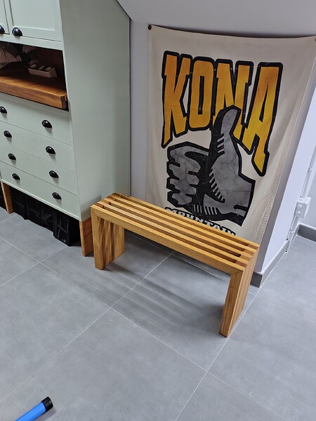

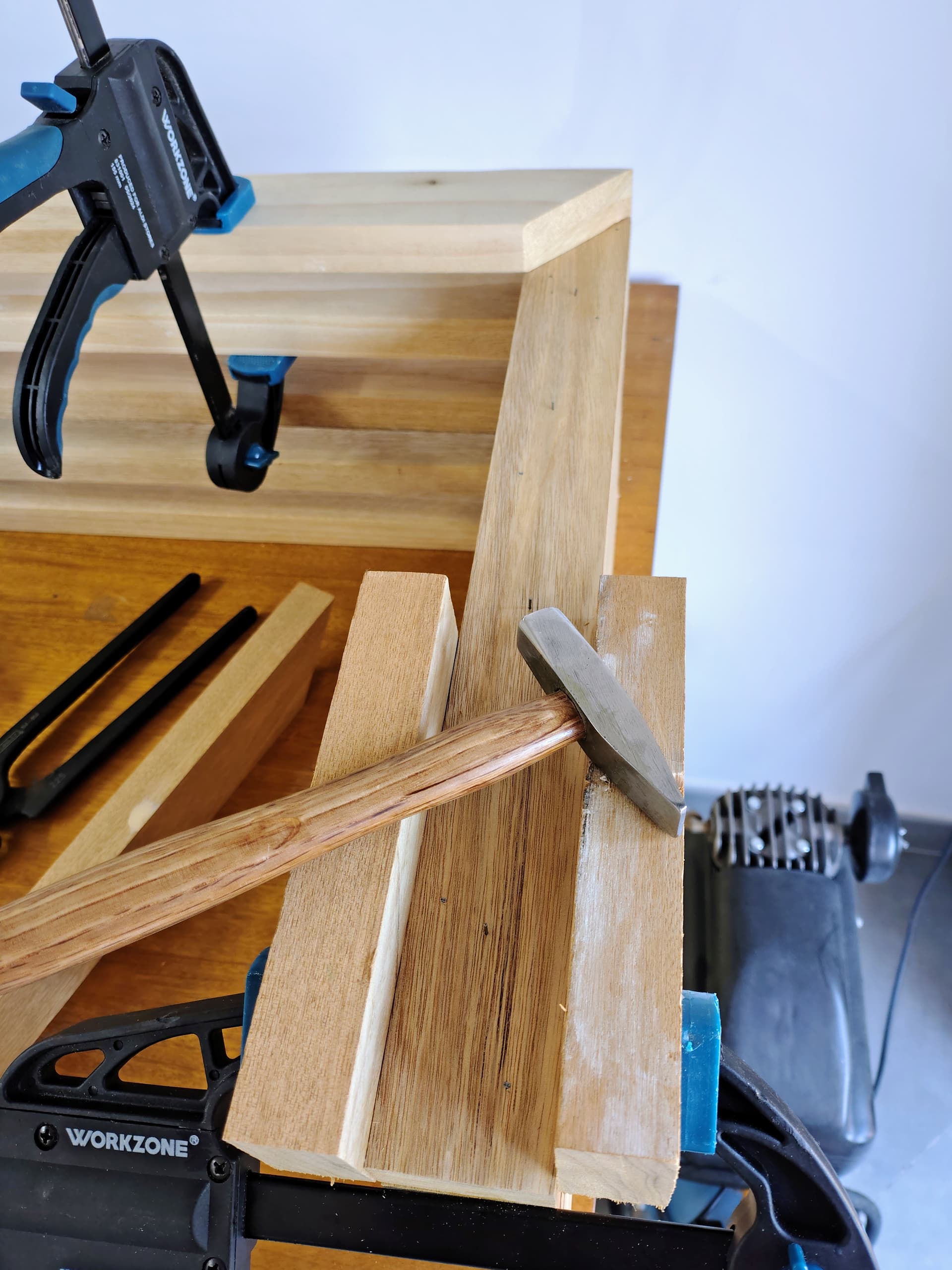

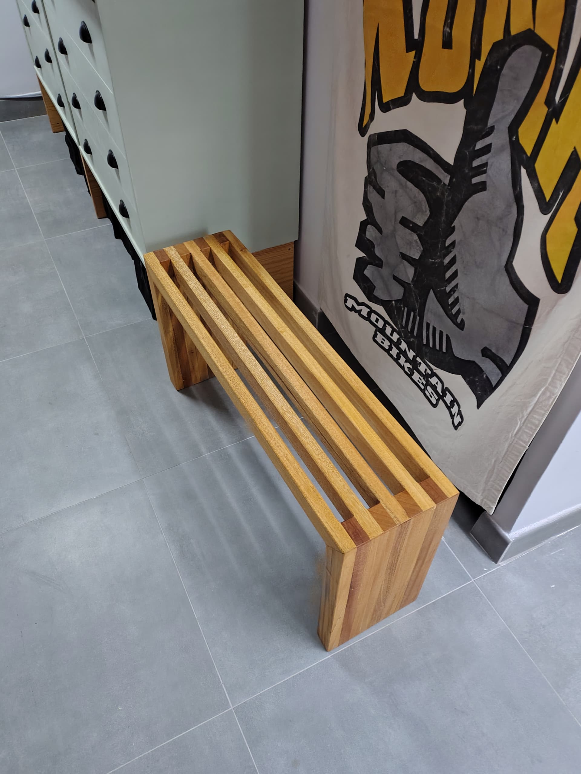

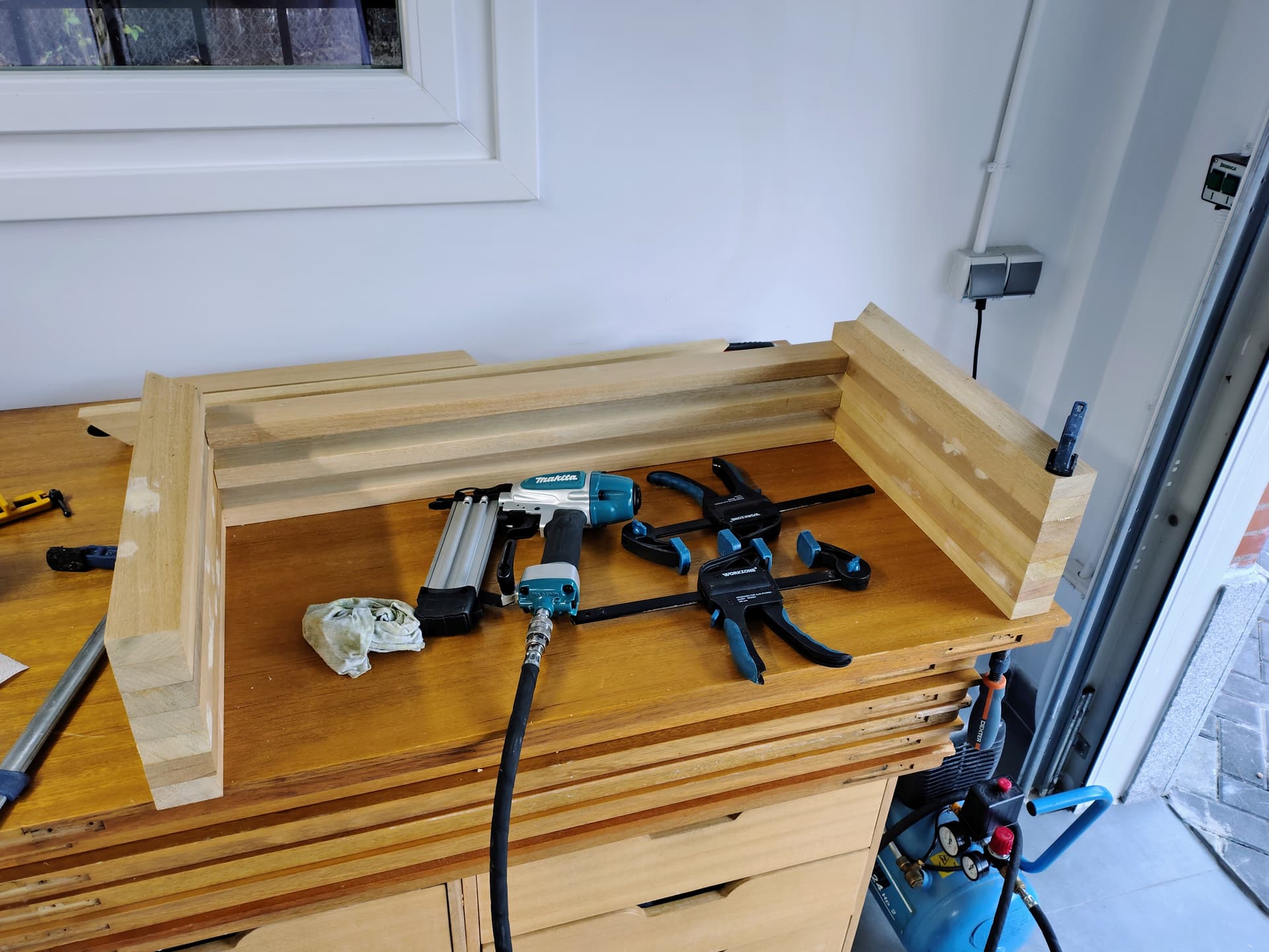

pues nada, aqui esta el banco-descalzadora terminado, a ver si of gusta…
esta hecho con molduras de puertas viejas de hace 40 años, creo q es sapelli

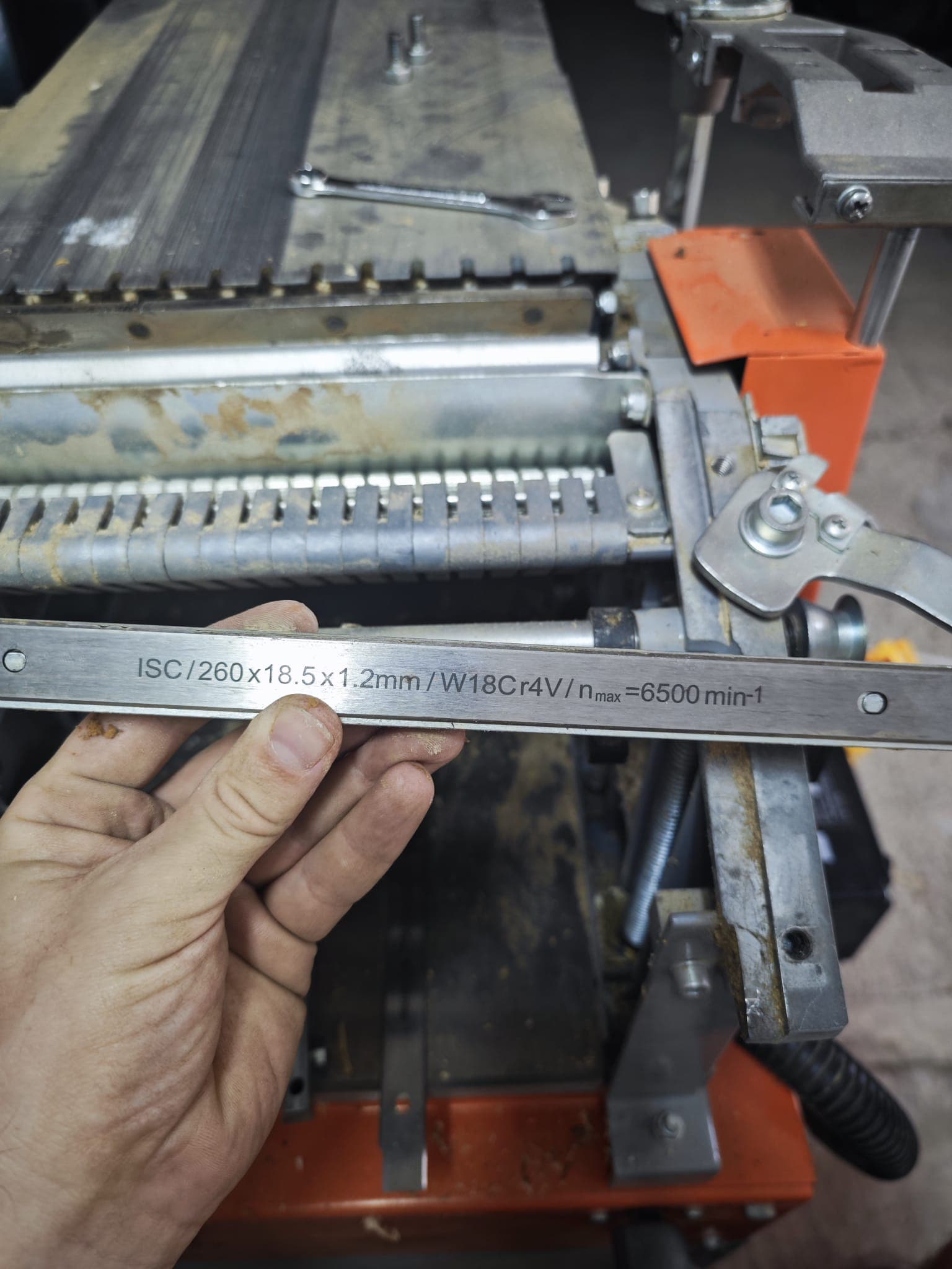

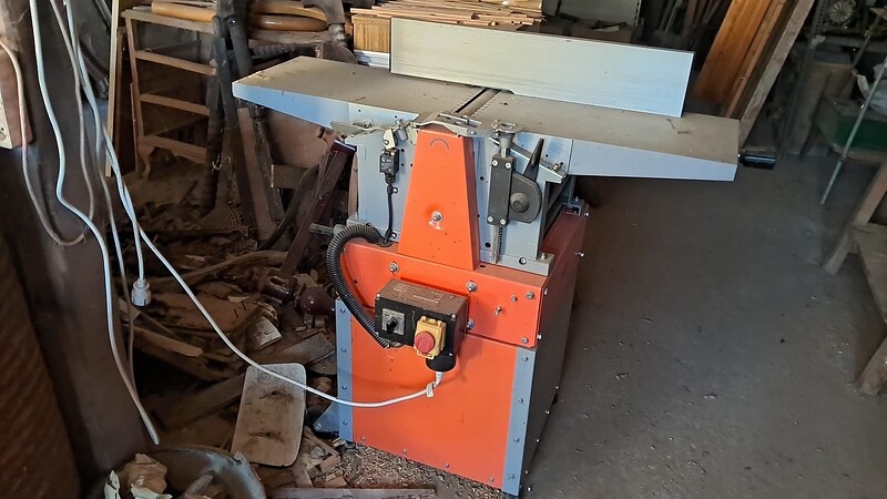

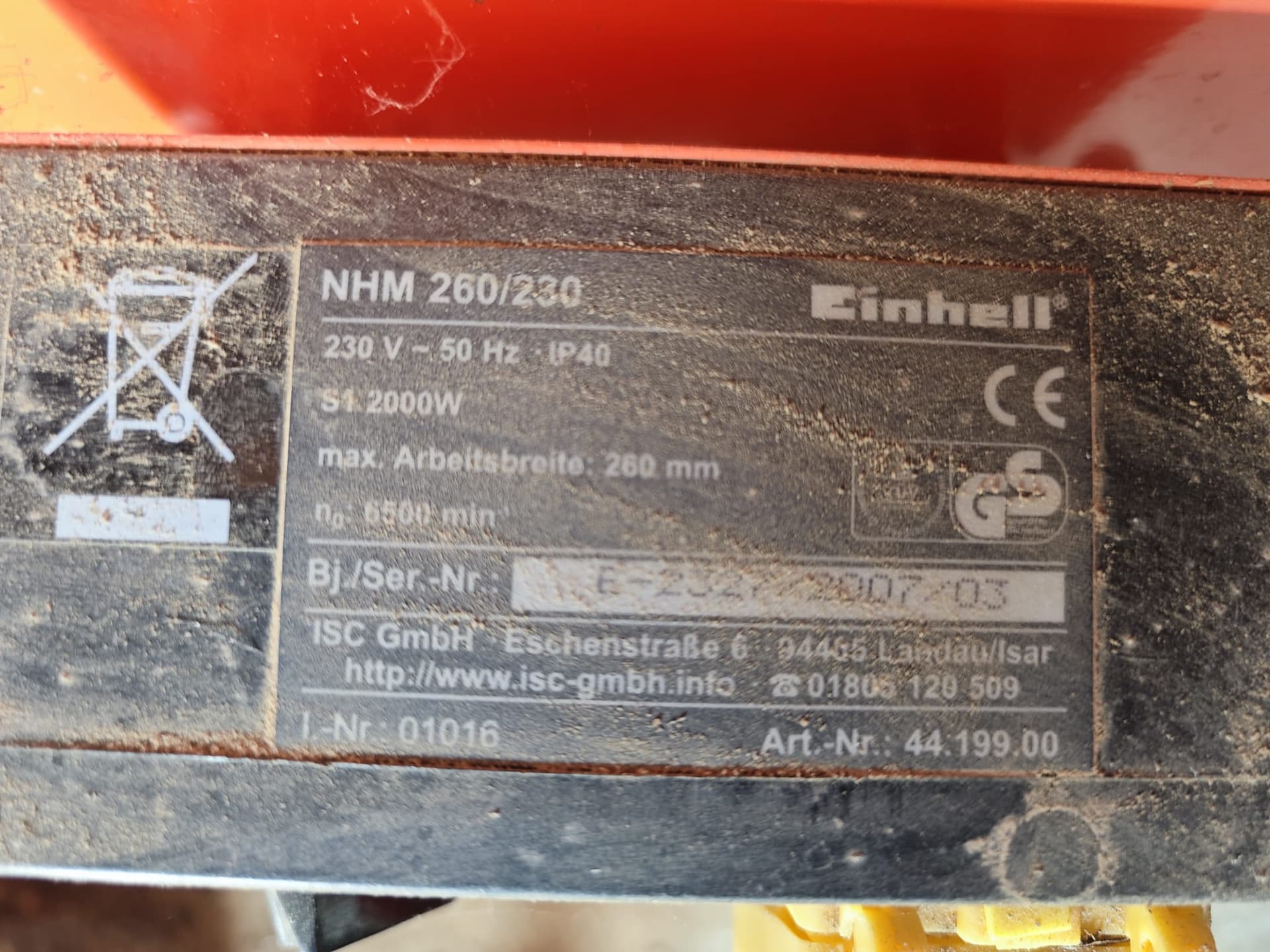

A través de un familiar me han preguntado si quiero quedarme con esta máquina:
Realmente he podido encontrar muy poca informacion en internet. Ninguna opinion, muy poca compra-venta… y quería preguntaros si alguien conoce esta gama de producto.
Las deudas que me surgen son:
¿Cuál sería un precio razonable? La máquina funciona bien, eso lo primero. Las cuchillas tenían el canto en uso completamente destrozado (mellas, roturas…) pero el otro canto está nuevo. Le faltan piezas tipo el extractor de polvo o el protector de cuchillas superior, y algunas manivelas están sustituidas por tornillo + tuerca, lo que prácticamente deja fijas esas piezas.
¿Es fácil encontrar repuestos? Einhell en su página oficial tiene el 95% descatalogado, y solo he encontrado un vendedor en Amz que tiene cuchillas “compatibles“.
El uso que le podría dar es muy ocasional. Quizás pase en el taller 10h el mes bueno y 4h el mes “malo”. De las cuales no siempre usaré esta máquina, pero de cara a futuro creo que tenerla puede ser util.
