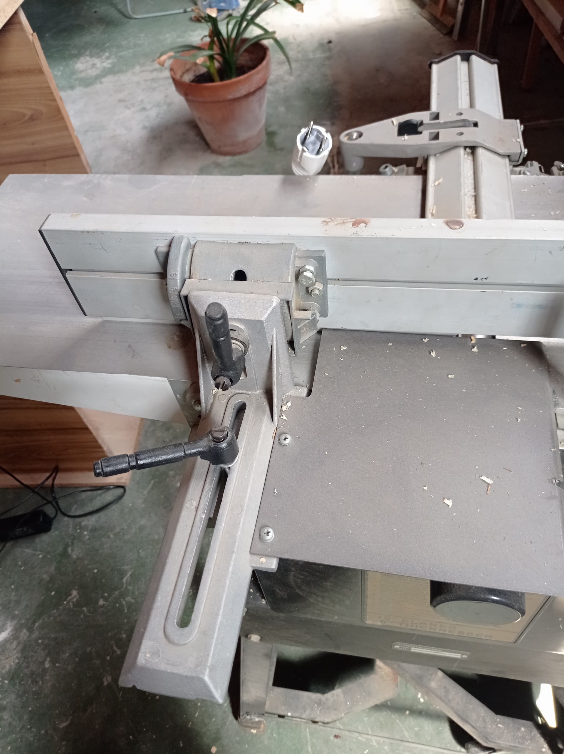

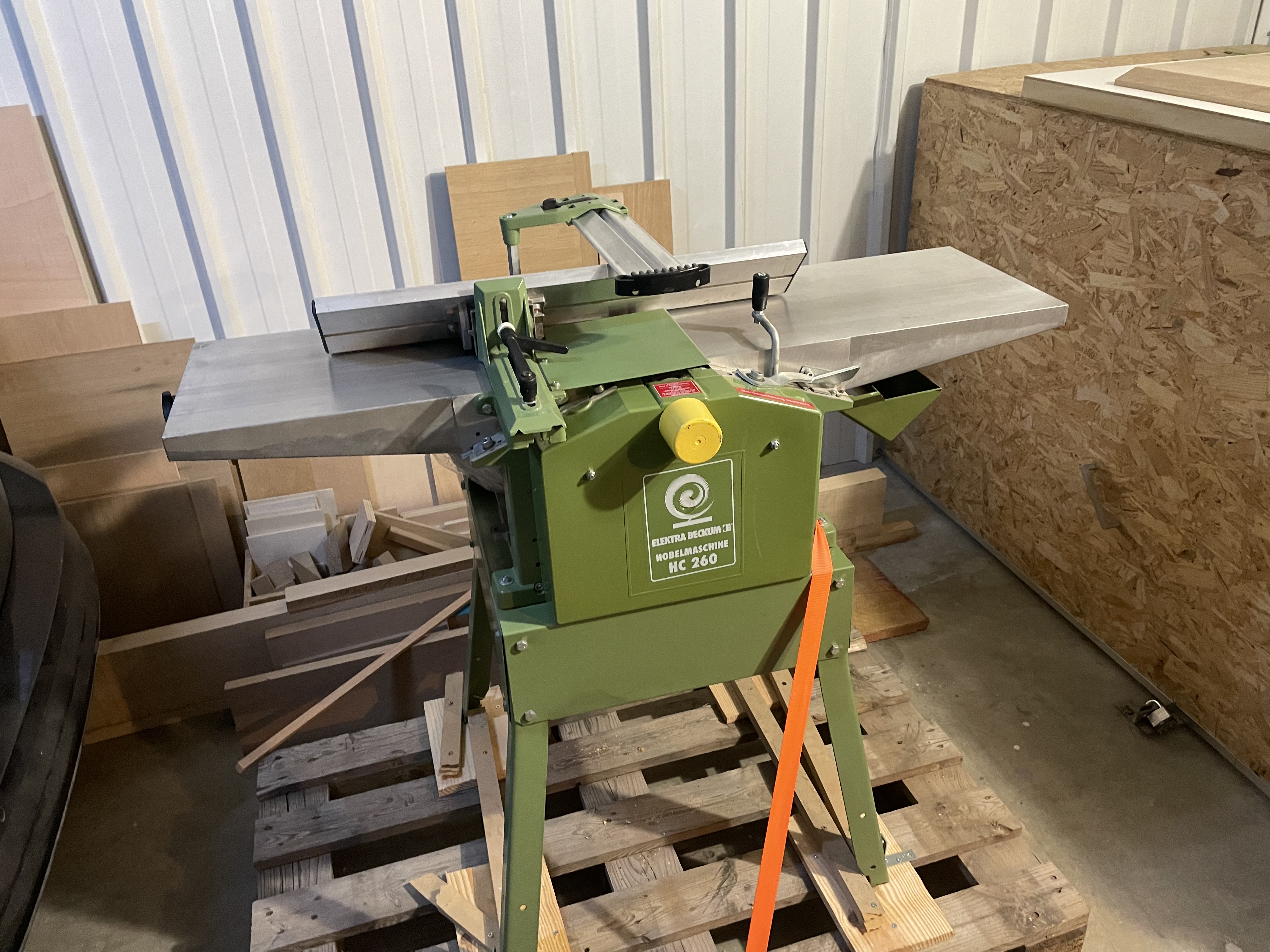

Bueno, pues la máquina llegó. El vendedor muy atento en todo momento. Después de ajustar la máquina y afilar las cuchillas, funciona todo ok. Lo malo es la guía lateral para los cantos. Imposible ponerla a escuadra.
He comprado unas cuchillas nuevas en Amazon. Vienen de UK, pero en Alemania venden muchas cositas de esta máquina, lo malo es encontrar la tienda. Muchos videos en Youtube en Aleman. Gracias a la IA vienen traducidos en los subtítulos. También le he hecho un soporte con ruedas, ya pondré fotos.
Y eso porque? Esta doblada?

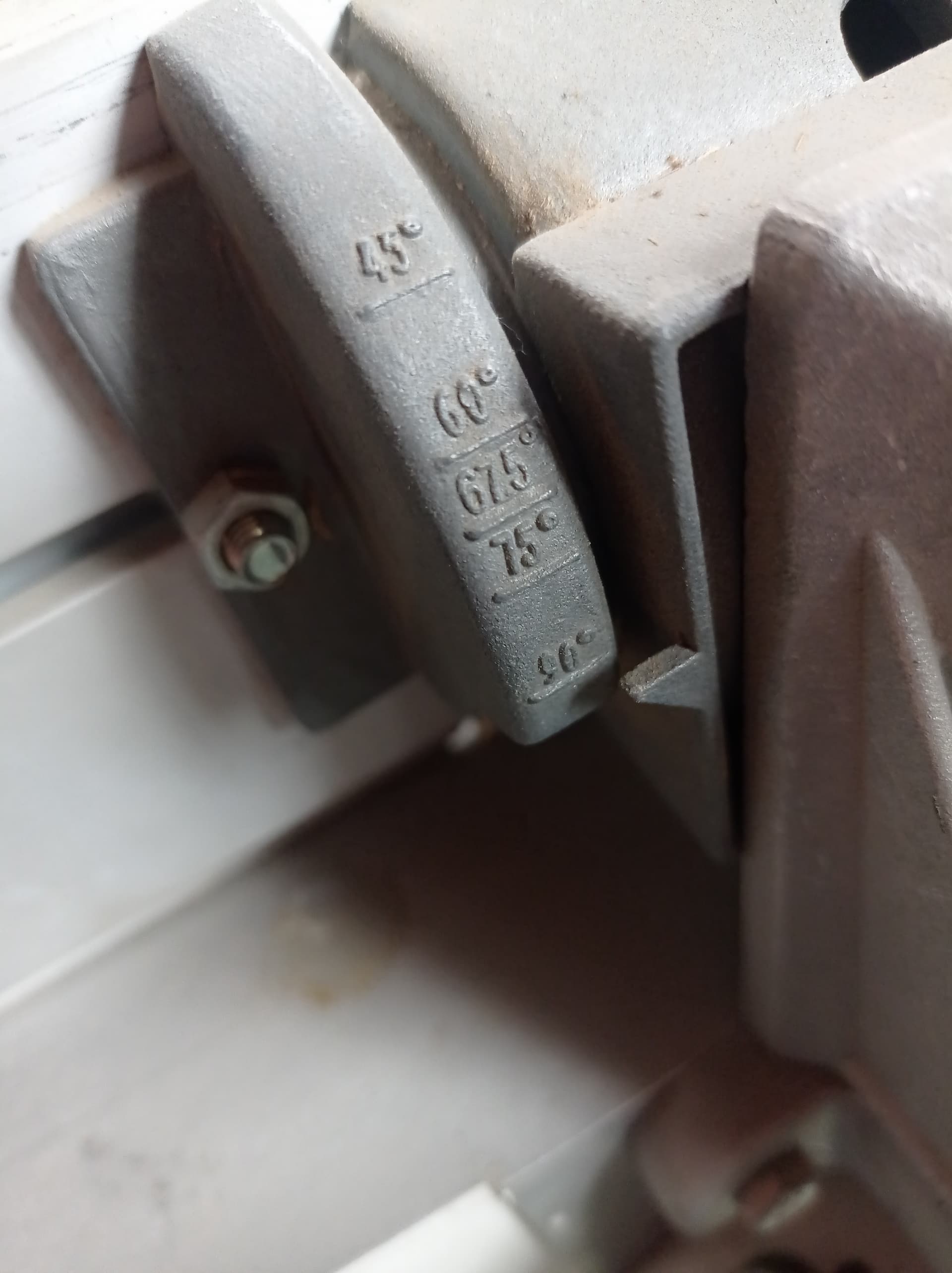

Cuando la aprieto se desajusta… por lo que he visto es un problema común. A pesar de lo que parece las piezas son de aluminio. Todo no podía ser. He desmontado el sistema que tiene para cantear en ángulos por un taco de madera. Sólo podré hacer a 90, pero me basta y sobra. Ya enseñaré fotoa mañana.

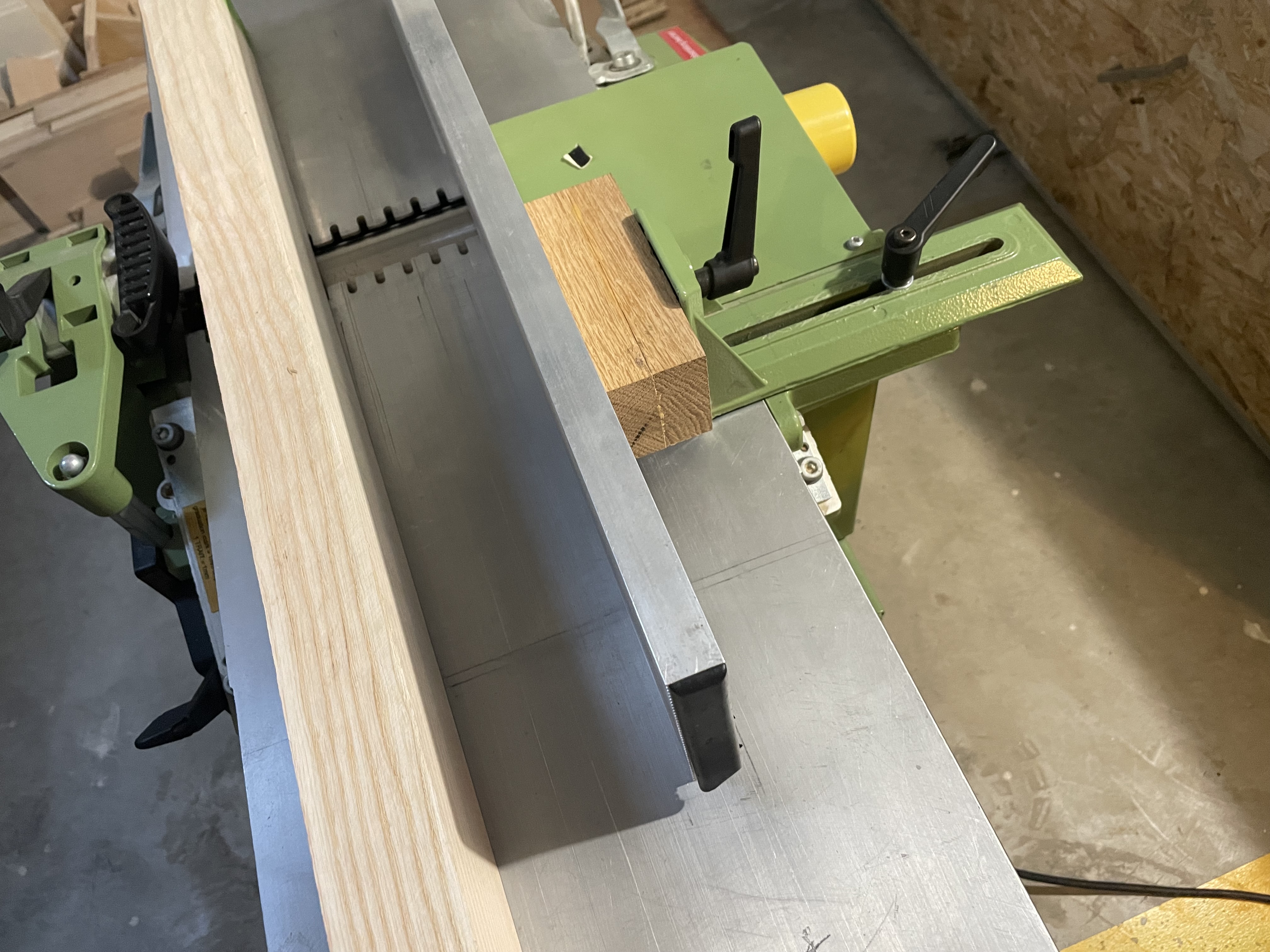

Aquí dejo fotos con la solución para la gui
Ía lateral. De momento funciona bien.

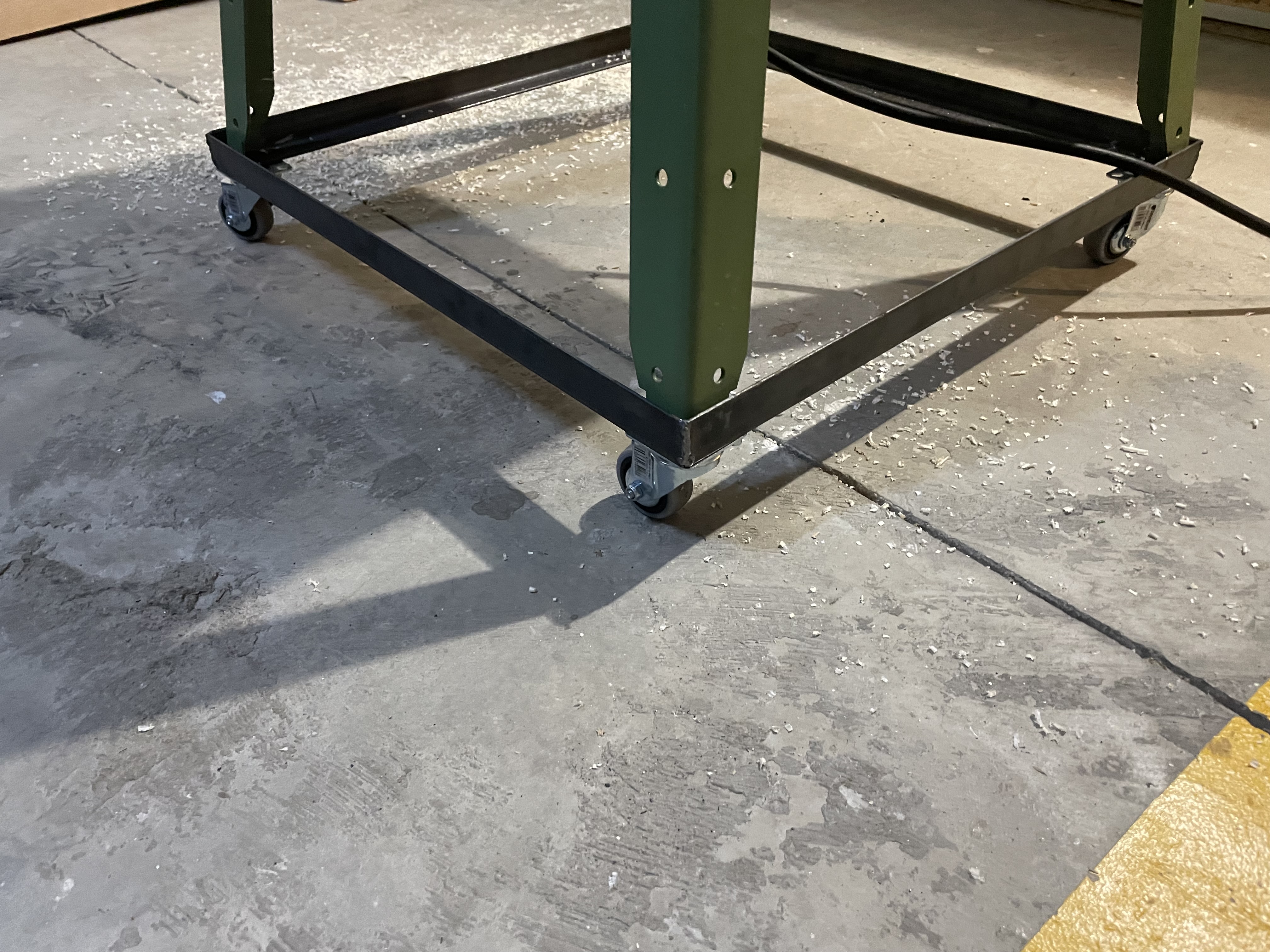

Y foto del soporte con ruedas. Sin eso lo de moverla es para hombres de pelo en pecho. Y yo tengo que tener todas las máquinas guardadas.
Yo tengo ese modelo, y por lo que veo es el mismo sistema de guia. A mi mequeda escuadra perfecta.
Pues yo acabé desesperado. Le vi este invento a un aleman que tiene un par de videos buenos de ajustes y demás.

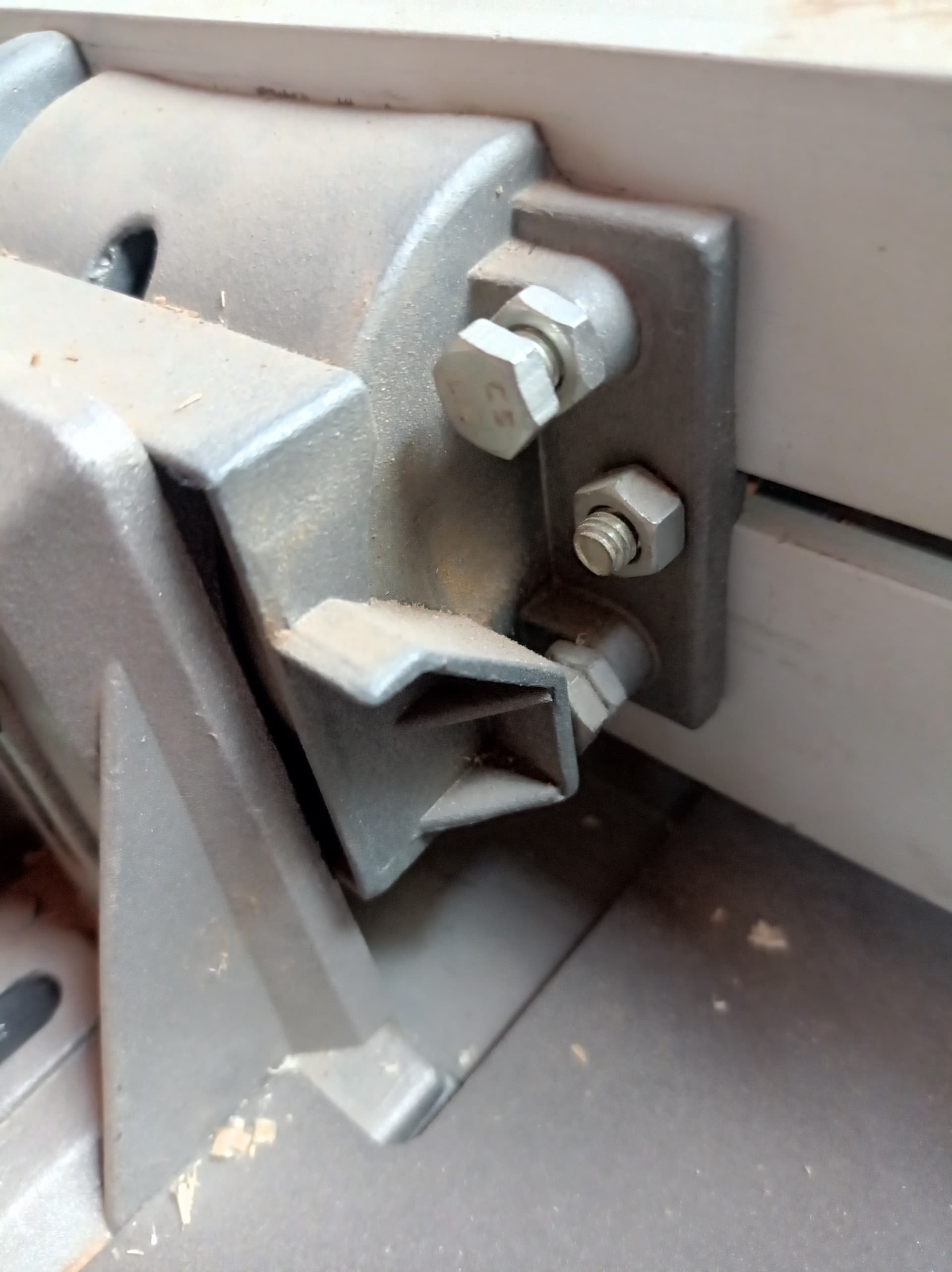

@Boqepa, esos tornillos de tope te ayudan a afinar en dos puntos dejandolos fijos con la contratuerca.
Hola proteus! Gracias por el apunte, la verdad es que yo jo conseguí dar con la tecla, pero quizás me faltó paciencia… seguro que es como dices. Lo intentaré.
