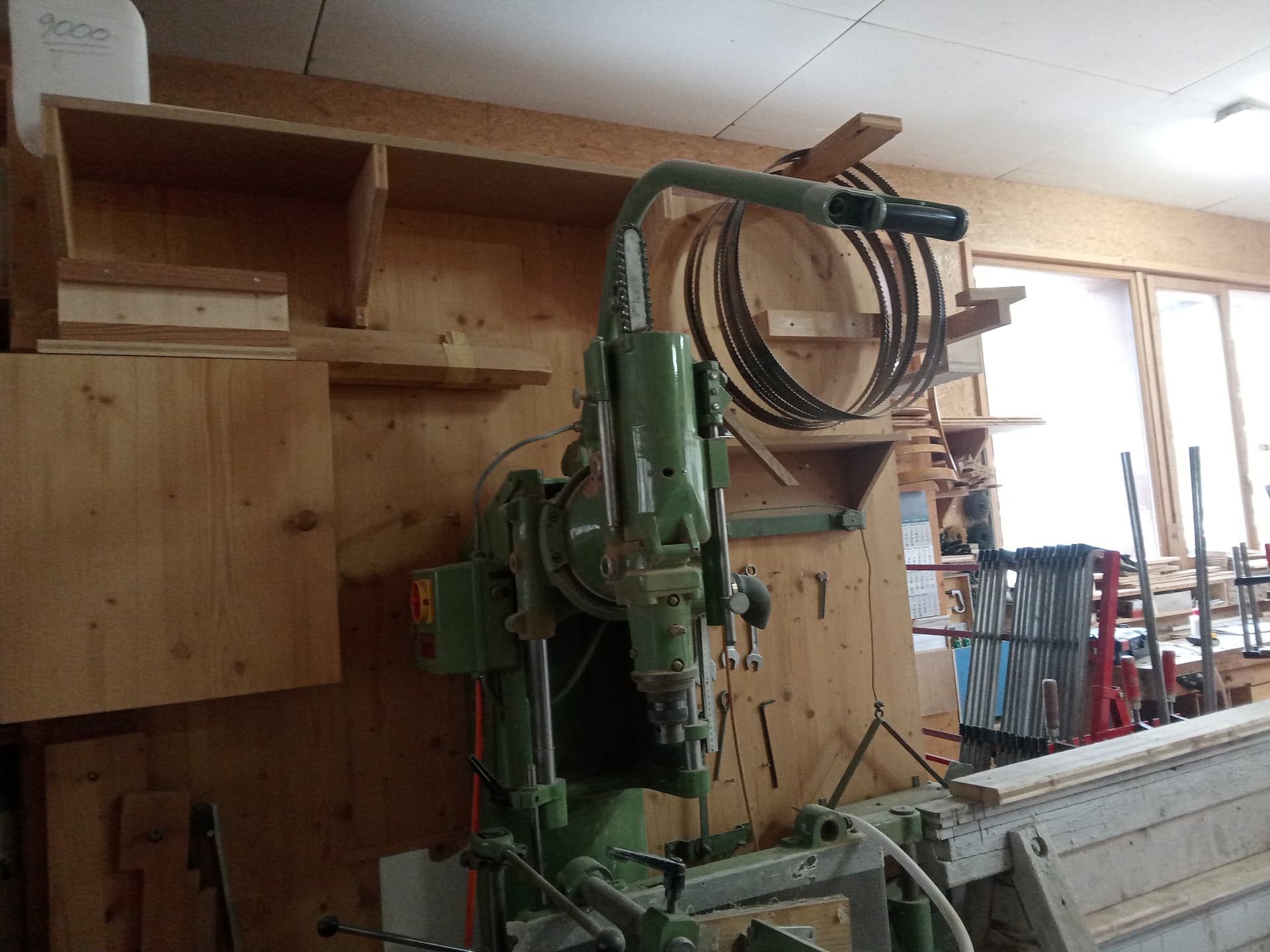

La mesa de taladro si la tienes la utilizas, si no tienes taladro de cadena es la forma mas rapida de abrir una caja,o si no tienes taladro de pie para hacer orificios repetivos va muy bien, aqui a no ser que tengas una maquina especifica lo utizamos mucho para las persianas mallorquinas de tablilla movil, donde hacemos los orificios en los largueros y redondeamos las mechas de las tablillas.
En maquinas combinadas ademas en el pie de taladro todas las maquinas tenian un util para afilar las cuchillas del cepillo y regrueso.
Pues visto para lo que sirve ya si que le veo ventajas. Con eso se debn hacer las uniones de caja y espiga bien!

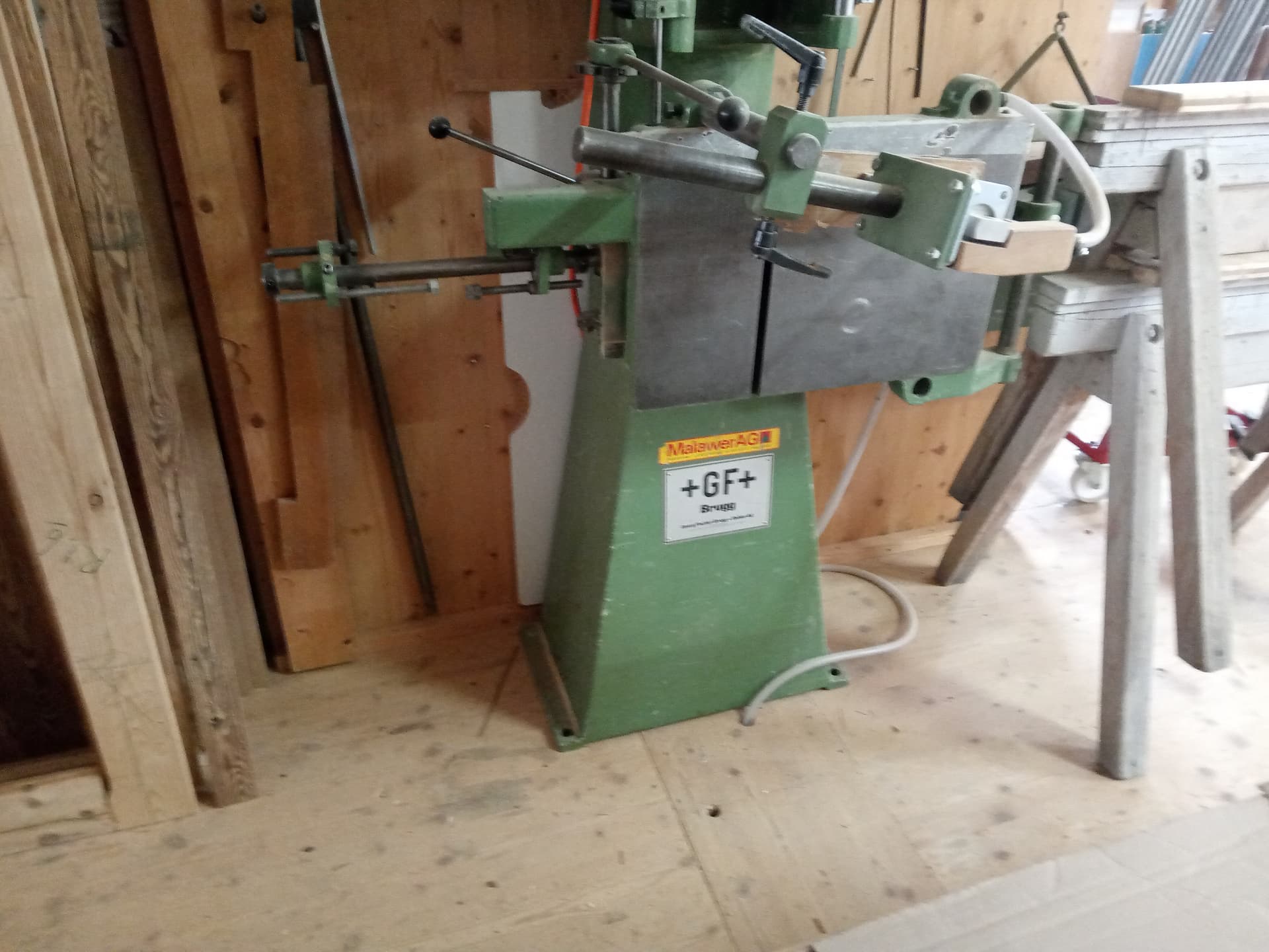

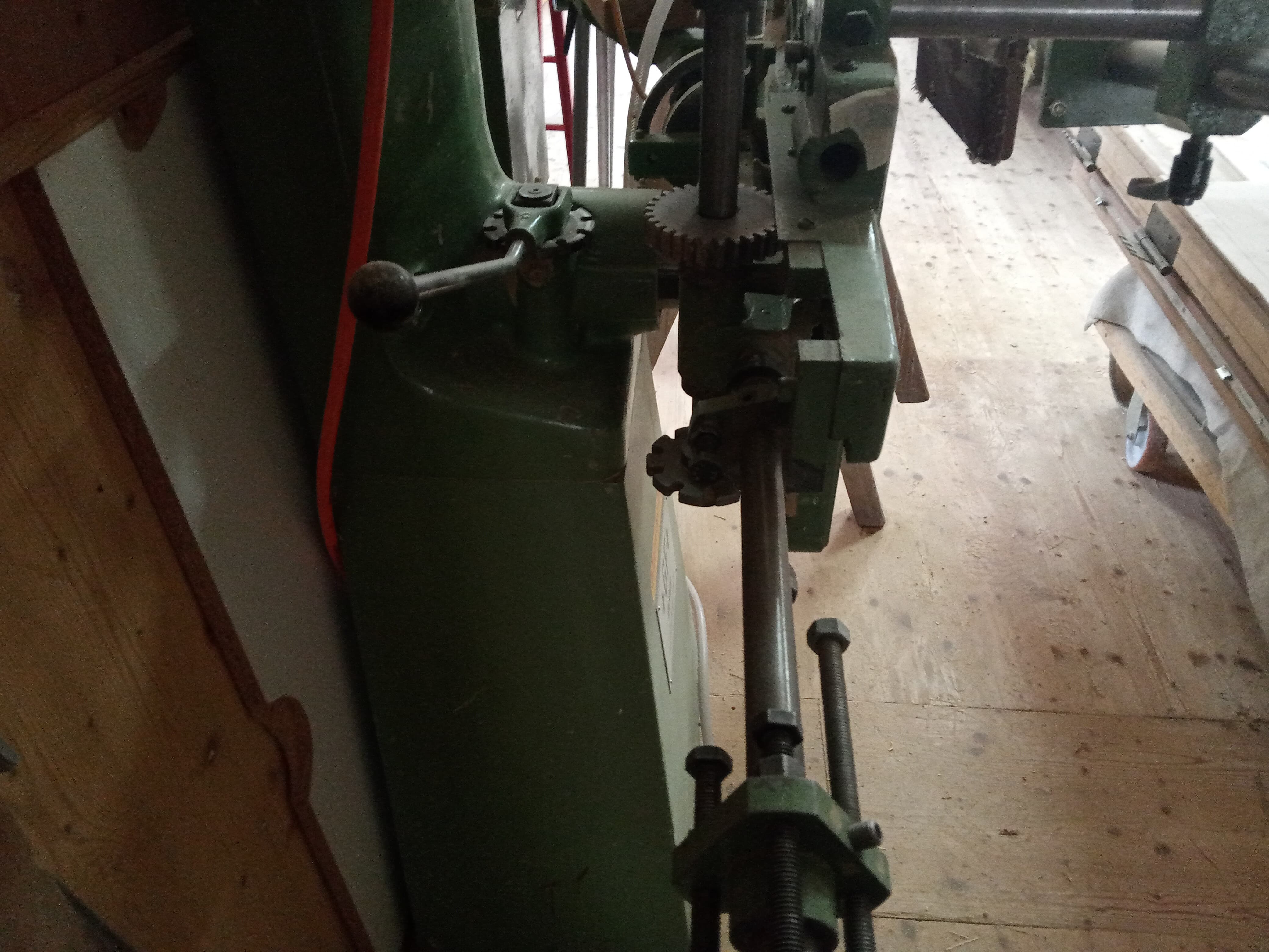

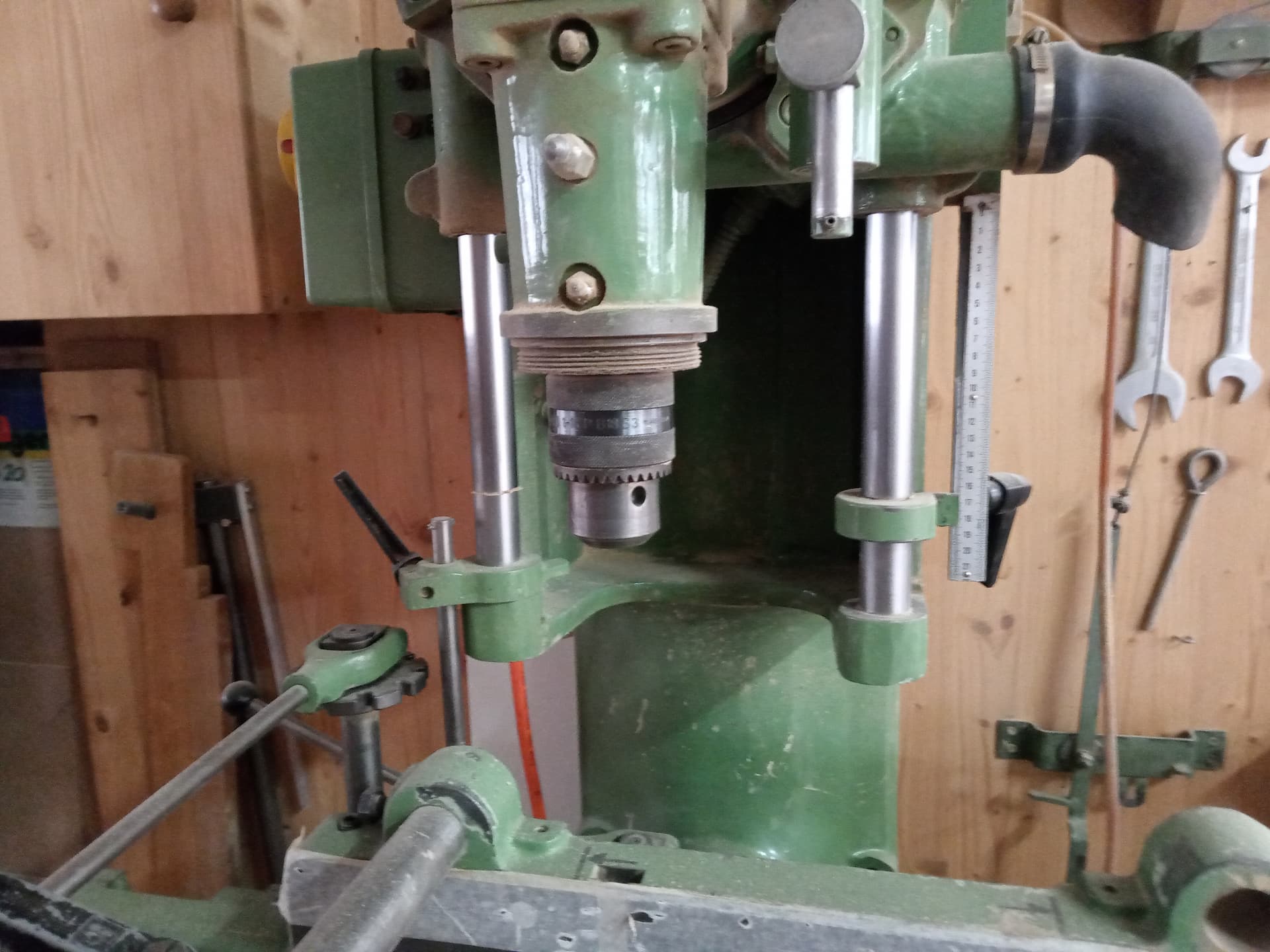

Está máquina, con sus años, por un lado es taladro y por el otro escoplo de cadena
Bien robusta y conservada!! De esas maquinas ya no se hacen hoy dia!

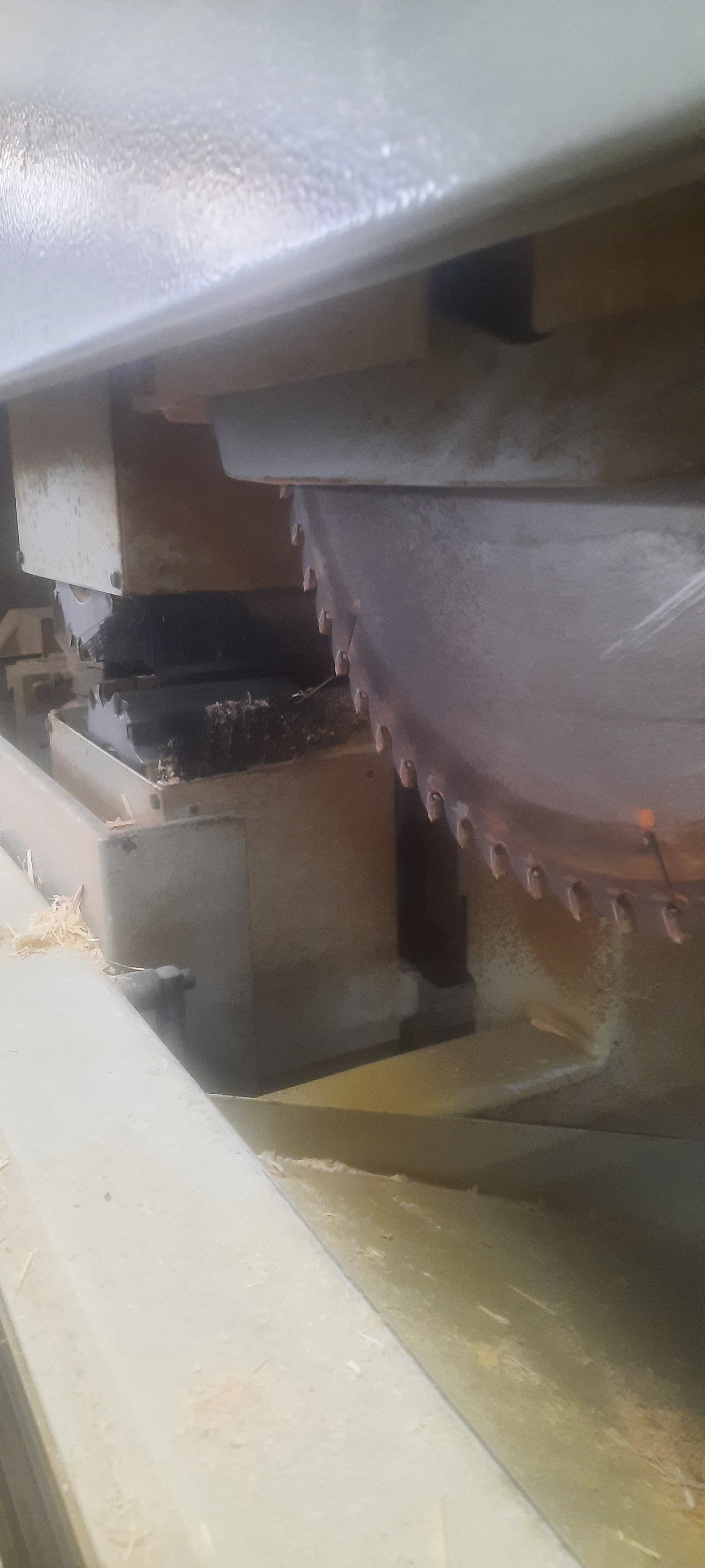

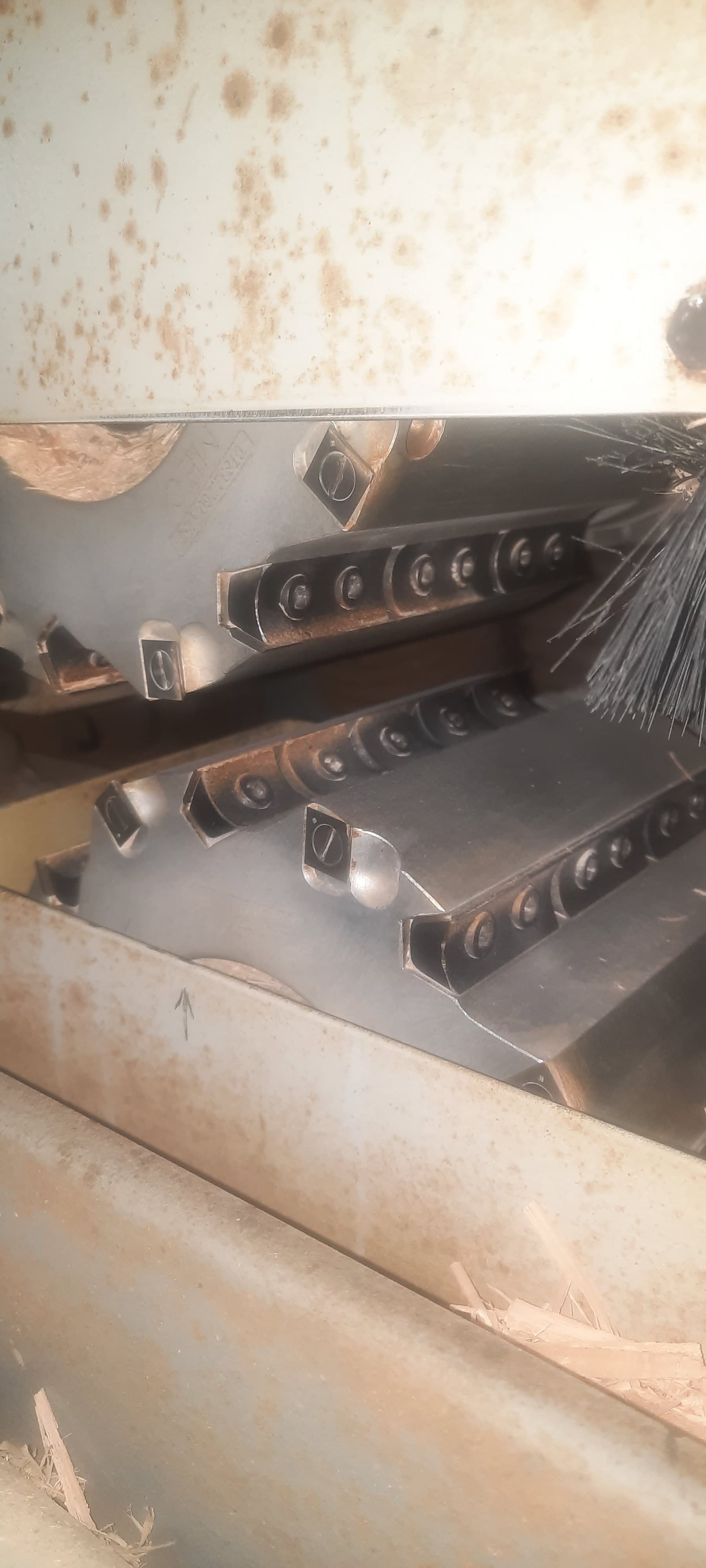

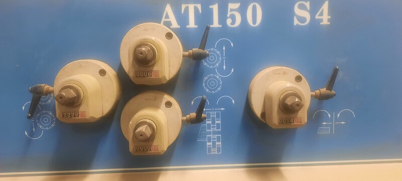

En esta maquina. Lo primero corta la espiga a la medida que le pongas (reloj derecho).
Despues con los dos trompos quita por encima y por debajo. Se ajustan en los relojes izquierdo y superior. El reloj inferior hace el ajuste de desplazar el trompo superior hacia dentro o hacia fuera respecto al trompo inferior (para cuando haces la espiga y tienes un rebajo para vidrio por ejemplo)
Los trompos tienen 140 mm de corte, es decir, permiten hacer una espiga de 14 cm de largo de una sola pasada.

Muchas hice asi antes de tener la espigadora… pero la verdad, la espigadora es un lujazo, muy rapida de ajustar y muy precisa.
Tuve una antigua, guillet creo recordar, y era desesperante ajustarla. No tenia indicadores siko como esta y tardabas muchisimo en ajustar los trompos. Acababas por hacerlas “a mano”.
