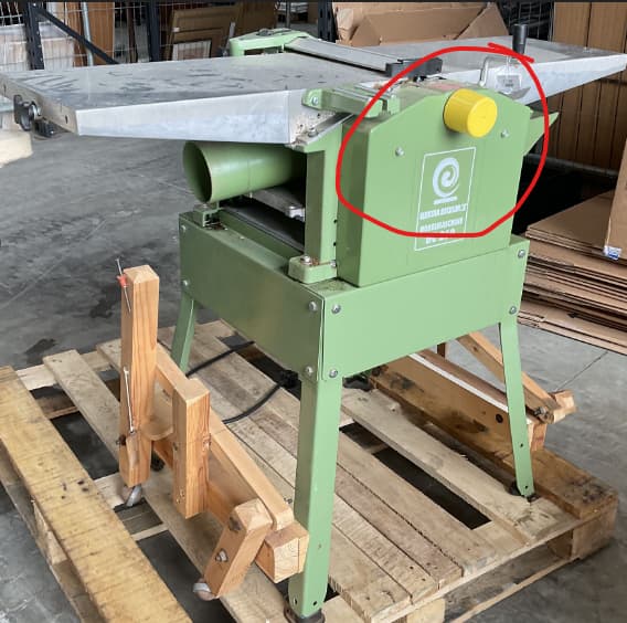

Alguien sabe qué es esto? No es mi máquina, pero en esta foto se ve perfectamente a lo que me refiero.

Es lo que se conoce como una tercera operación, mortajadora.
Eso creo que es el eje donde iria la fresa o taladro.
Parece que se podía comprar en kit e instalar.
Esta pieza…
Tener la opción es interesante, está claro. Aunque, si os soy sincero, no se ni para qué lo usaría. Lo cual demuestra mi falta de conocimiento y experiencia…

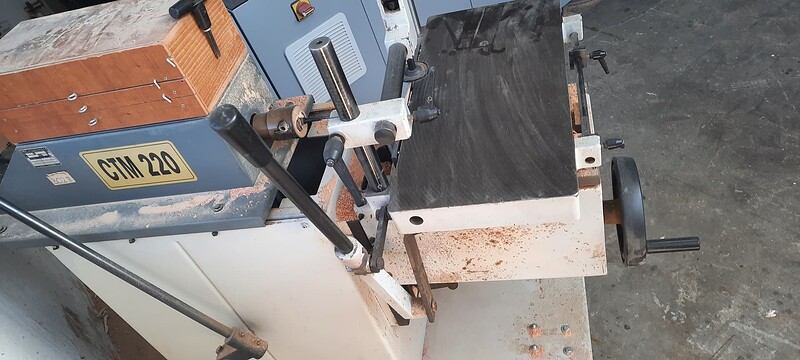

La utilizo a menudo. Tengo dos maquinas para escoplear. Una es de cadena y otra este taladro horizontal.
La de cadena es mas agresiva. La utilizo en carpinteria general (puertas etc). A la salida la cadena por bien ajustada que tengas el antiastillas siempre te arranca algo de madera.
El taladro en cambio te deja las escopleaduras con el radio de la broca pero es mas exacto y no astilla. Se usa mas para hacer trabajos mas finos. Por ejemplo las banquetas que os enseñe hace unos dias.
Hay otra maquina que es el bedano, que yo no tengo, que deja escopleaduras mejores que la cadena.
El cnc te lo puede hacer tambien al igual que el taladro, pero el cnc te lleva unos 10 minutos arrancarlo y para trabajos puntuales es muy lento de hacer. Acabo mucho antes trazando a lapiz y al taladro horizontal
