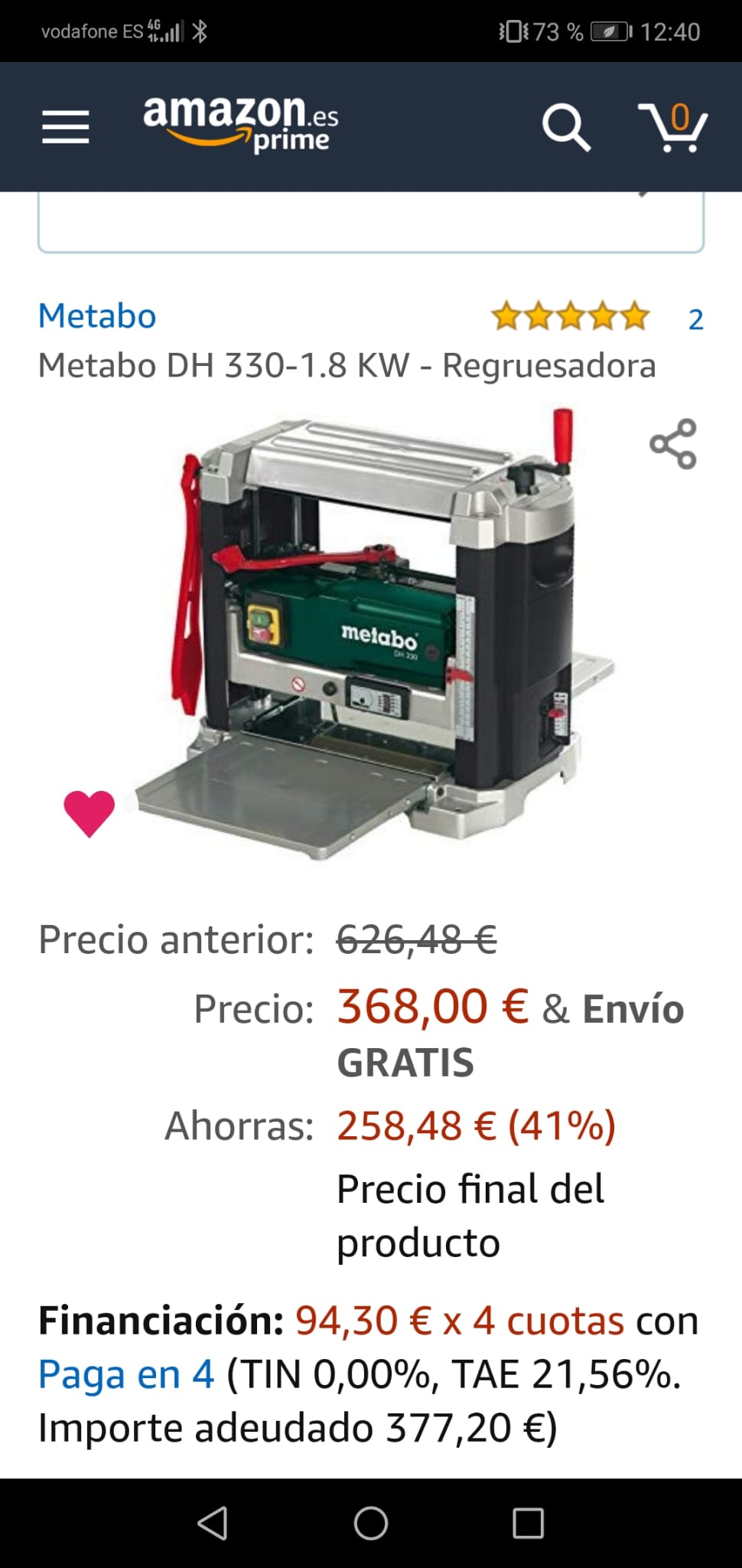

Comparto el pantallazo que le he mandado a un amigo. A ver qué os parece el precio…
00
Vi la oferta…pero el vendedor es un vendedor externo nuevo…lo que no acababa de cuadrarme que etuviera a tan bajo precio,si la has comprado espero que todo vaya bien pero de vez en cuando suelen salir chollos ofertados por vendedores externos que despues no envian el producto la verdad es que ignoro que beneficio puedan tener con estas practicas ??
Pues ni me he fijado en el vendedor, me ha podido la avaricia!!! Ya os contaré a ver cómo va el envío. De todos modo no hay mal que por bien no venga, en el caso de que no me lo envíen, (y me devuelvan el dinero claro!! Cosa que no dudo de amazon) sé de una que se va a alegrar muchiiiiiiiiiisimo… :man_facepalming::man_facepalming:

Muchas gracias por vuestros comentarios y consejos, pero creo que virutas va a tener razón. No tiene pinta de que me la vayan a mandar… supuestamente hoy tenía que estar aquí, y en el estado del envío aparece como el primer día.
A mi en ebay me salio por 400€ por si te animas.
Sabes quién era el vendedor? Ahora hay unas cuantas herramientas a precios sospechosamente bajos. Amusetesmains es la tienda que los vende bajo Amazon.
Ahora mismo hay unas cuantas máquinas con un precio sospechosamente bajo, entre ellas este Metabo DH330. Yo he pedído la sierra de mesa Bosch GTS 10 XC por 500€ pero estoy mosca. La tienda donde pediste era amusetemains?
Ayer he comprado también la GTS 10 XC al mismo vendedor. Veremos qué pasa.
Sí, esa tienda ha tenido durante 24 horas varias máquinas a mitad de su precio habitual en Amazon, incluida la dw745 también. Yo no me lancé por desconfianza, a ver si tenéis suerte.
Pues yo lo compre a una tienda del reino unido.
, top tools creo que se llamaba
Xherpa el vendedor al que compre es “L’etoile danza”, italianos.
El pedido sigue en el mismo estado que el primer dia. :confused:
Me ha llegado el mail de Amazon avisando que se ha cancelado la operación… ha durado poco la ilusión :man_shrugging:t2:.
Mi temor es que ahora tenga problemas por haberles dado los datos de la tarjeta… :sunglasses:.
Puedes estar tranquilo ya que los vendedores afiliados de Amazon no tienen los datos de tu targeta,solo Amazon.
Si a mí también me ha llegado el email de cancelación, pero es todo muy impersonal en Amazon. Ni una explicación.
El problema en este vendedor externo era que en la página de la empresa dentro de Amazon ponía que había que ponerse en contacto con ellos y aunque no llegué muy lejos, en un primer correo te pedían datos personales, supongo después pedirían cosas más delicadas.
