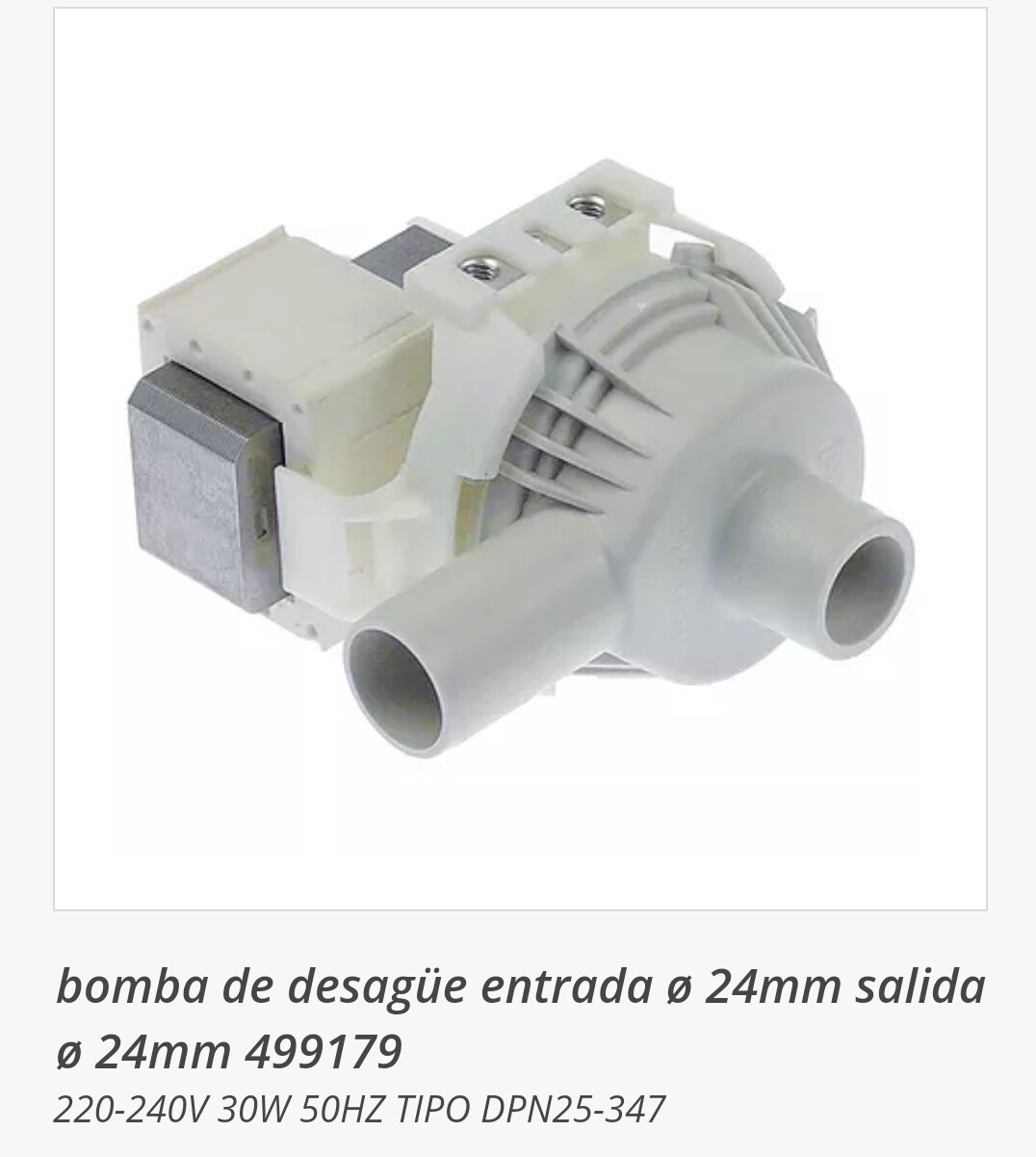

La bomba es algo asi, son todas muy parecidas y faciles de quitar. En algunos puedes y
tocar a la helice desde dentro, desarmando el filtro.
Tienen que girar pero prestando una resistencia que se libera cada tercera vuelta.
O tener 30 ohms de resistencia.
Esta siempre en el punto mas bajo de la tubería, debajo del filtro

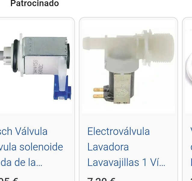

La electroválvula o esta en cabeza (dinde la llave de entrada) o estan al final de la manguera.
En los dos casos ves un cable azul y otro maron 3n general (puede ser negro).
Al meterle corriente tiene que entrar agua dentro del lavavajillas.
