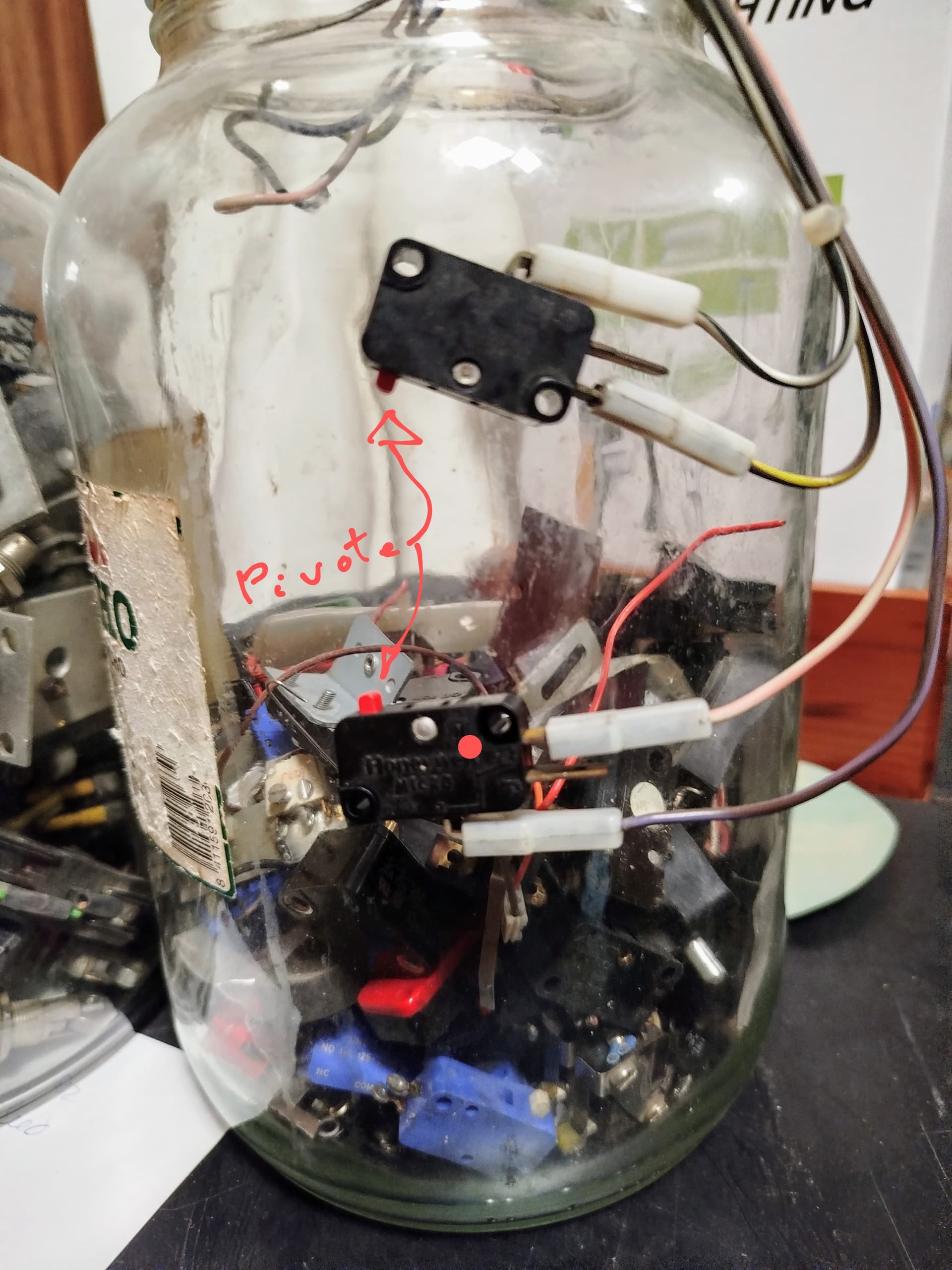

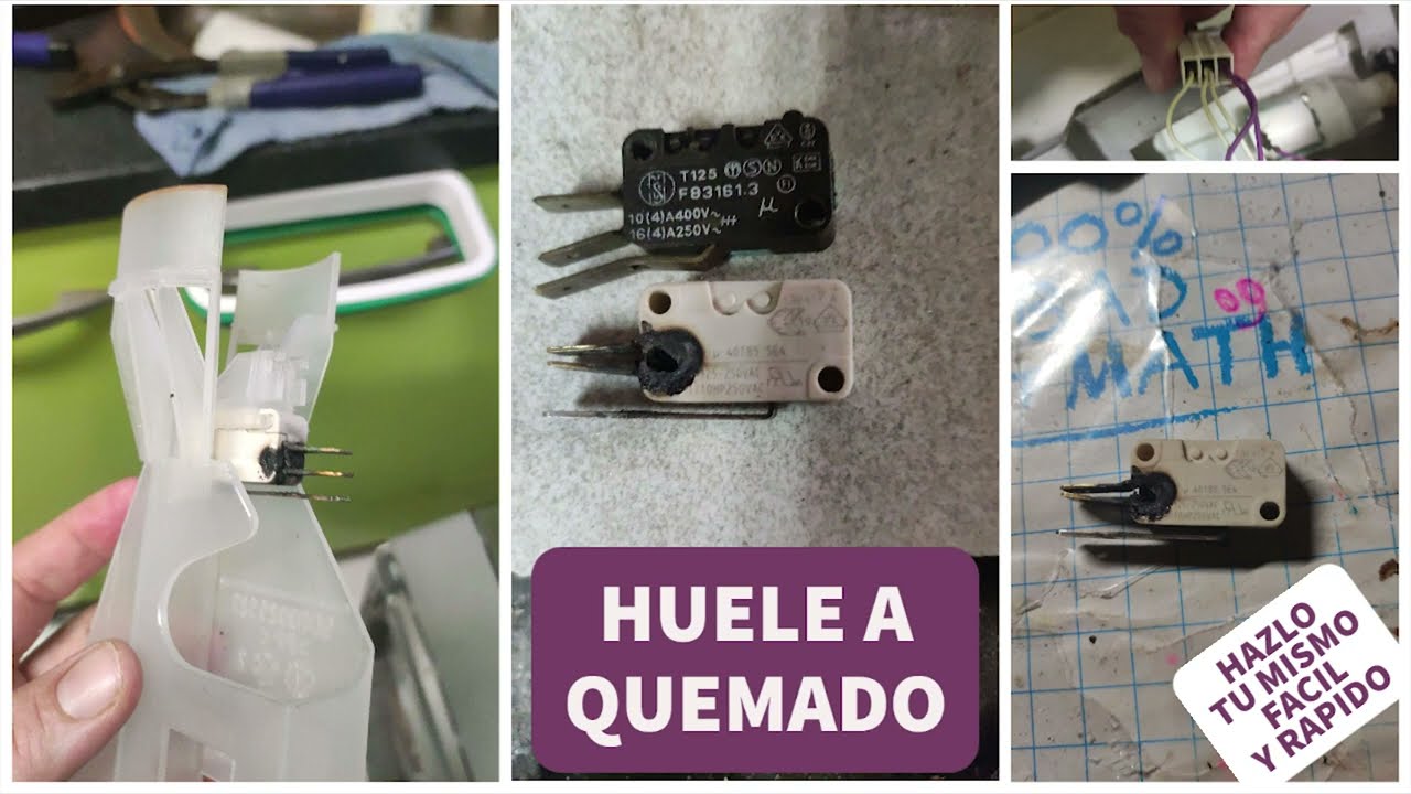

He mirado el video y es un microrruptor causa de la averia en una maquina similar. La pieza es barata y popular.
Tienes que tomar nota donde estan conectado los hilos y ponerlo en su sitio.
Este pivote rojo es el que le empuja el flotador , el flotador suele atascarse.
Limpialo y quizas no este roto el microrruptor y se solucione con solo limpiar el flotador.
ok, pero es que por ahi debajo no veo ningun flotador…
dentro de que pieza se supone que debe estar?
Yo no conozco la maquina, ni se como es el flotador, el video lo menciona,; recuerda que dice la mujer: ,
El caso del video es que el micro esta quemado y lo sustituye, yo pienso que tu caso es la tapa del flotador sucia y no empuja el micro.
La imagen se ve que esta sucia, es redonda.
No se si me explico, mira el video con atencion.

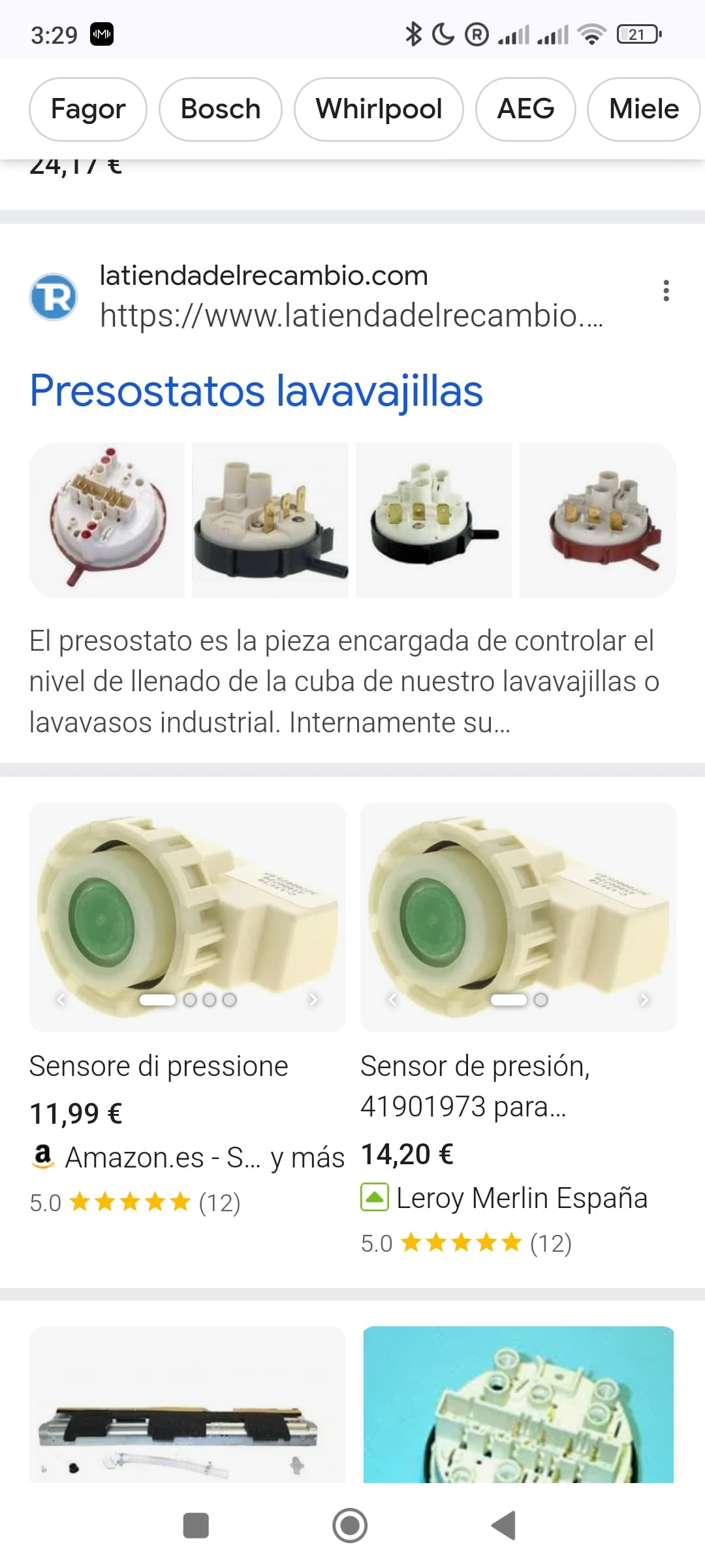

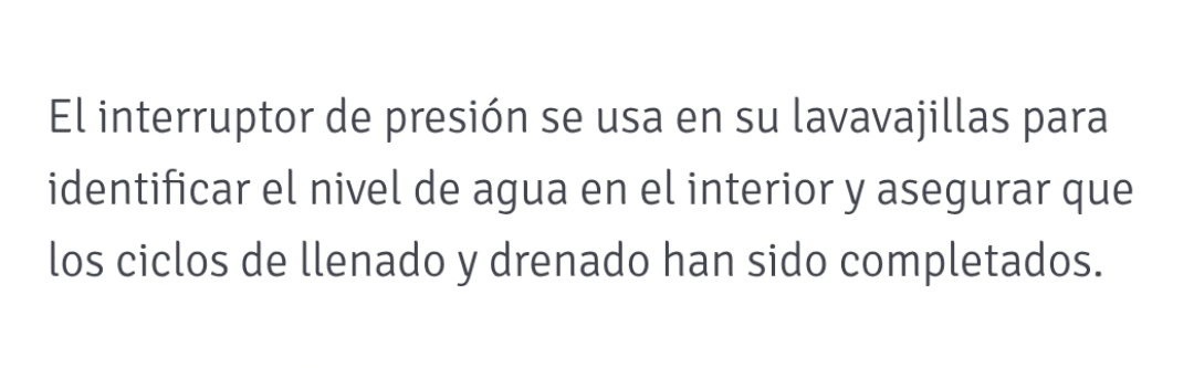

Ahora suelen controlarlo por presiometro o presostato que controla los niveles sin tener que estar en la linea de flotación.
Y controla también la presión la bomba de lavado, si no logra la presión (tubería o helices obstruidas etc ) también para el lavavajillas

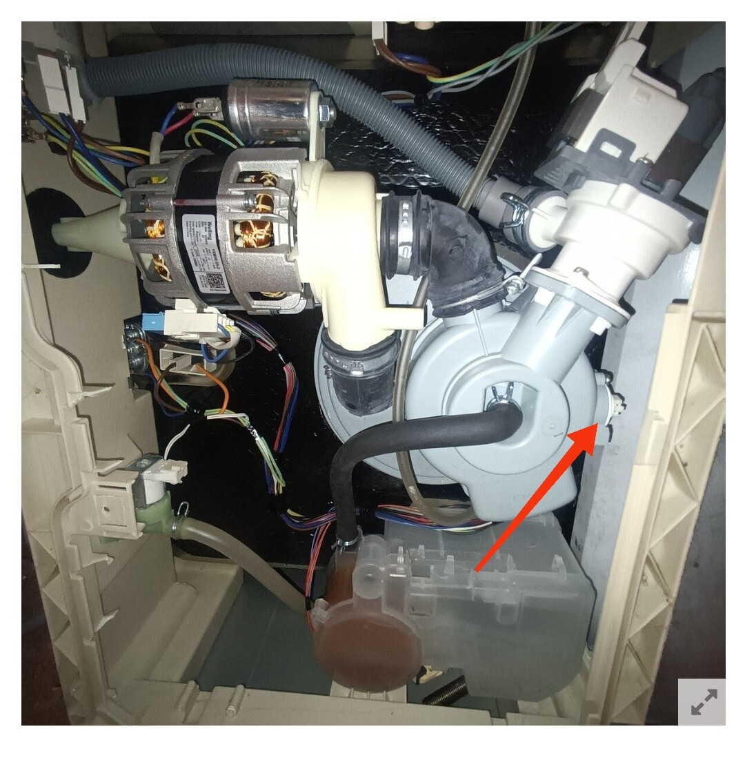

Puede ser esta pieza que se ve mal:
Es algo así:
Si hay un flotador,o otro sensor , suele estar dentro del depósito trasparente al lado de lo de la sal, abajo en la foto, alli donde van unos cables rojos (si es que vayan al depósito, y que pueden ser también del chivato de la sal)

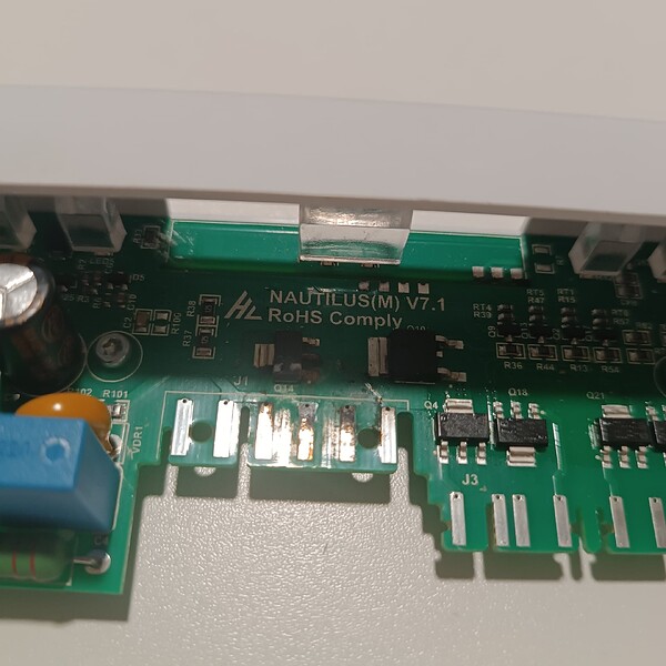

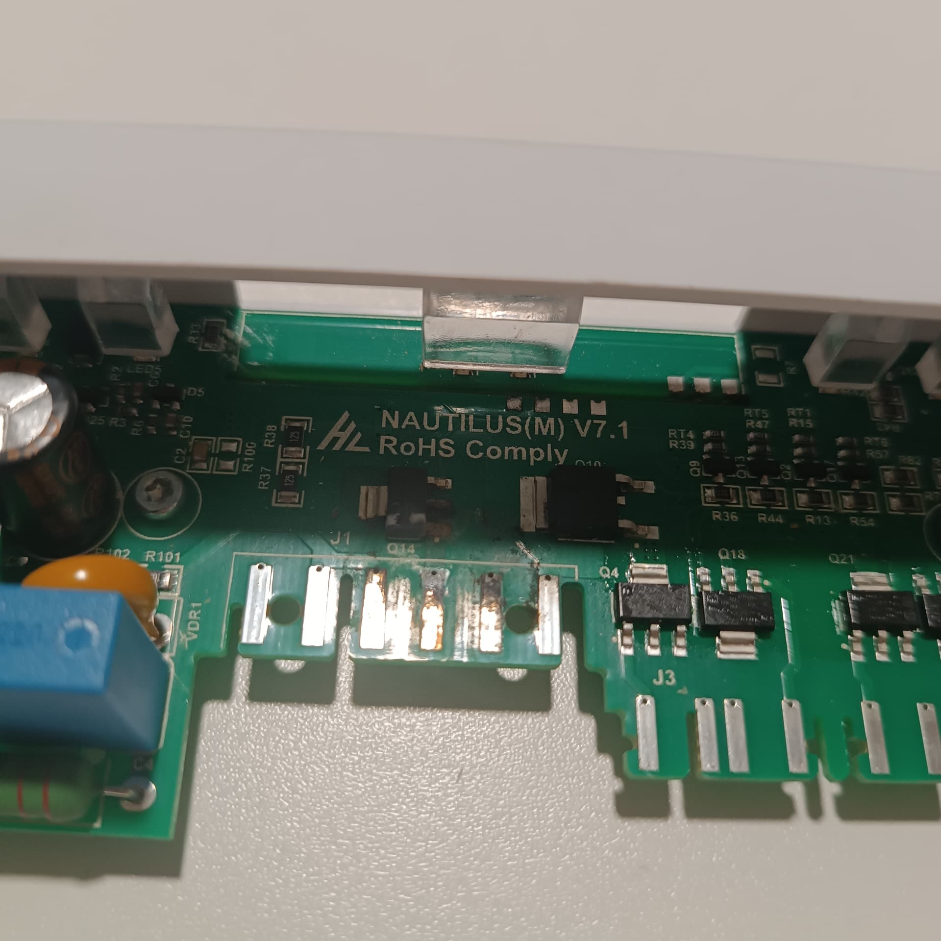

refloto el tema, despues de desmontar un par de plasticos, romper 4 pestañas ya que el ingeniero que lo diseñó era subnormal, he acabdo negro… he mirado y por debajo nada raro.
Pues de perdidos al rio, al final digo pues miro el panel de botones y electronica, y ale, una pieza quemada.
Miro en internet, y en todos sitios de 100 para arriba.
Y mi cabreo mayusculo, tanta ecologia y eso, y esta todo montado para que no merezca la pena reparar, al final tirare el lavavajillas y otro nuevo.
No gasto 100€ en un electrodomestico ya usado, que puede dar otro fallo mañana, cuando nuevo vale 300€.
Una estafa lo de los recambios, entiendo que el fabricante se gane la vida, pero creo que una tarjeta de un lavavajillas (o cualquier electro) no puede costar 1/3 del total del aparato
