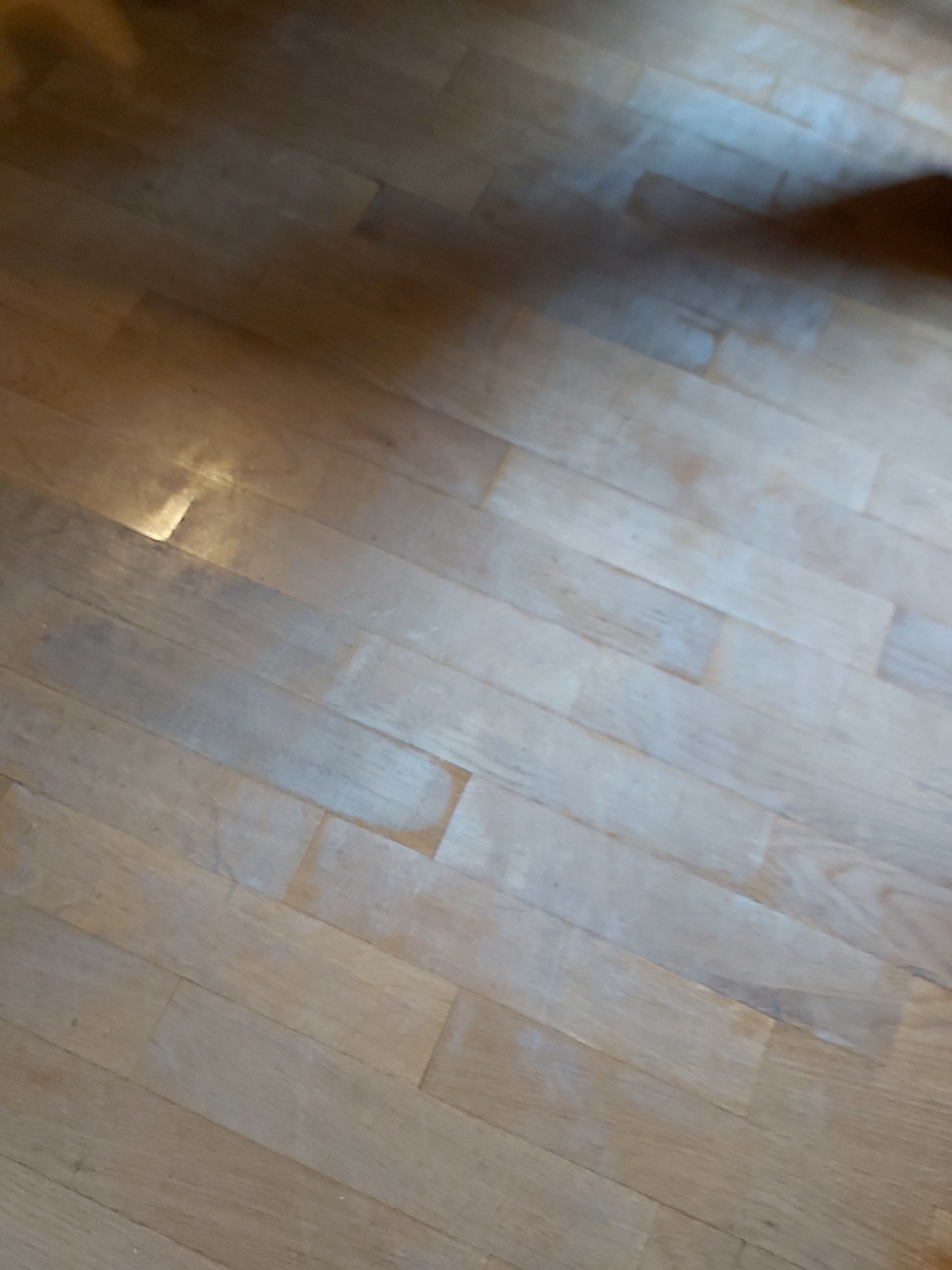

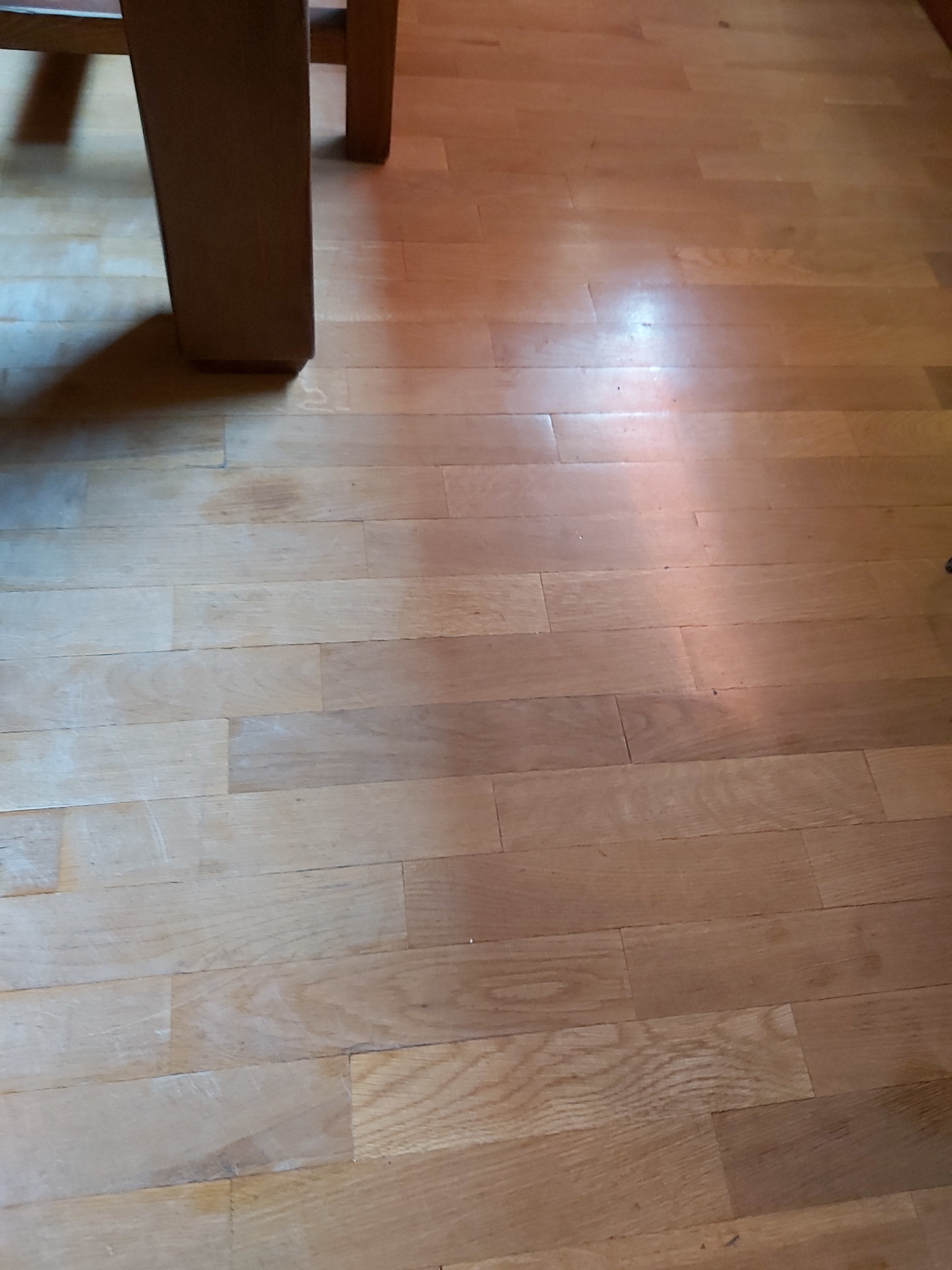

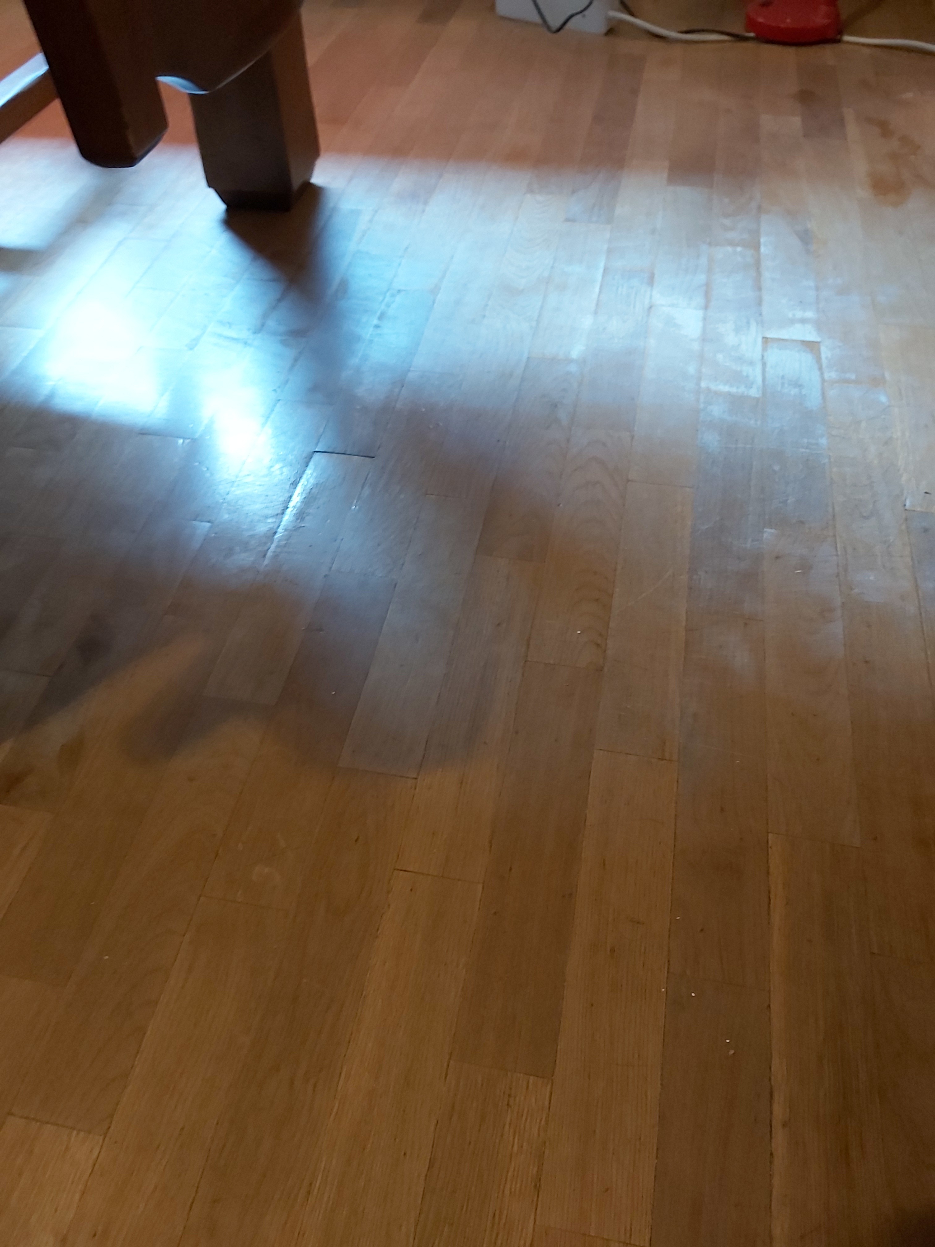

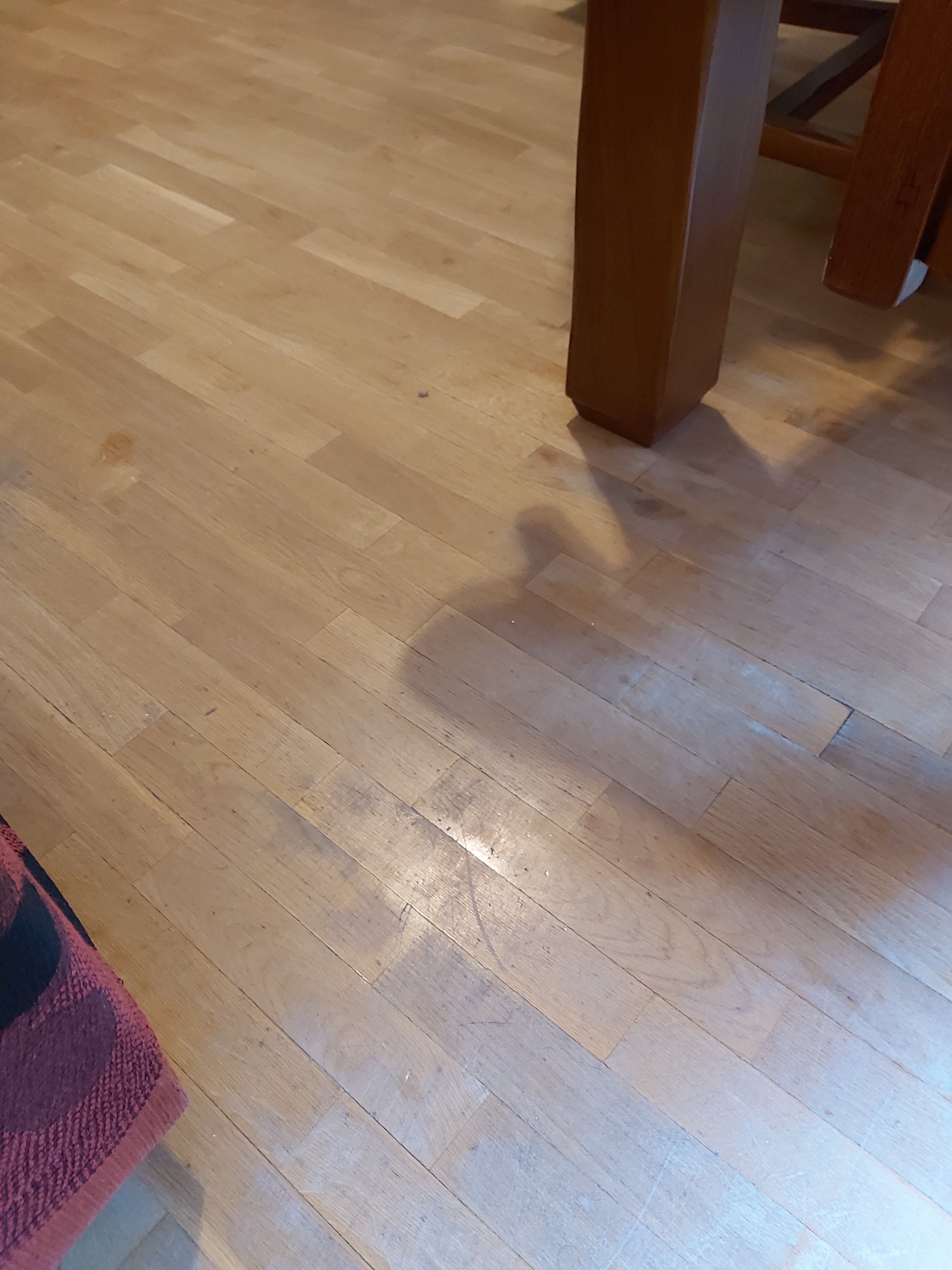

Buenas, nunca he reparado parquet y os queria pedir consejo.
Es un parquet de 20 años o mas, se ha estropeado en las zonas de más desgaste, sobre todo delante del sofa y alrededor de la mesa donde comen.
Os paso unas fotos, ¿usais algún barnit especial.

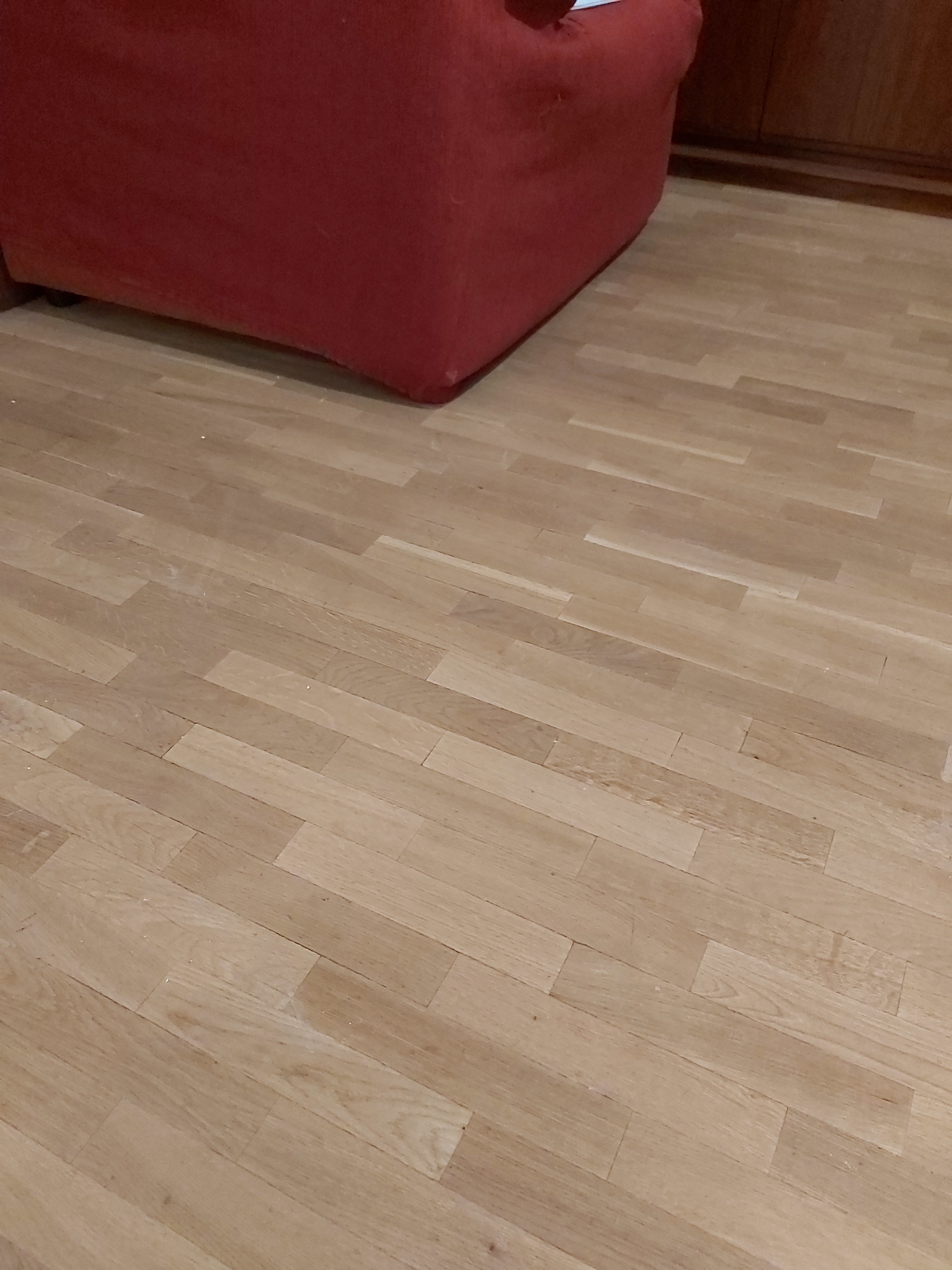

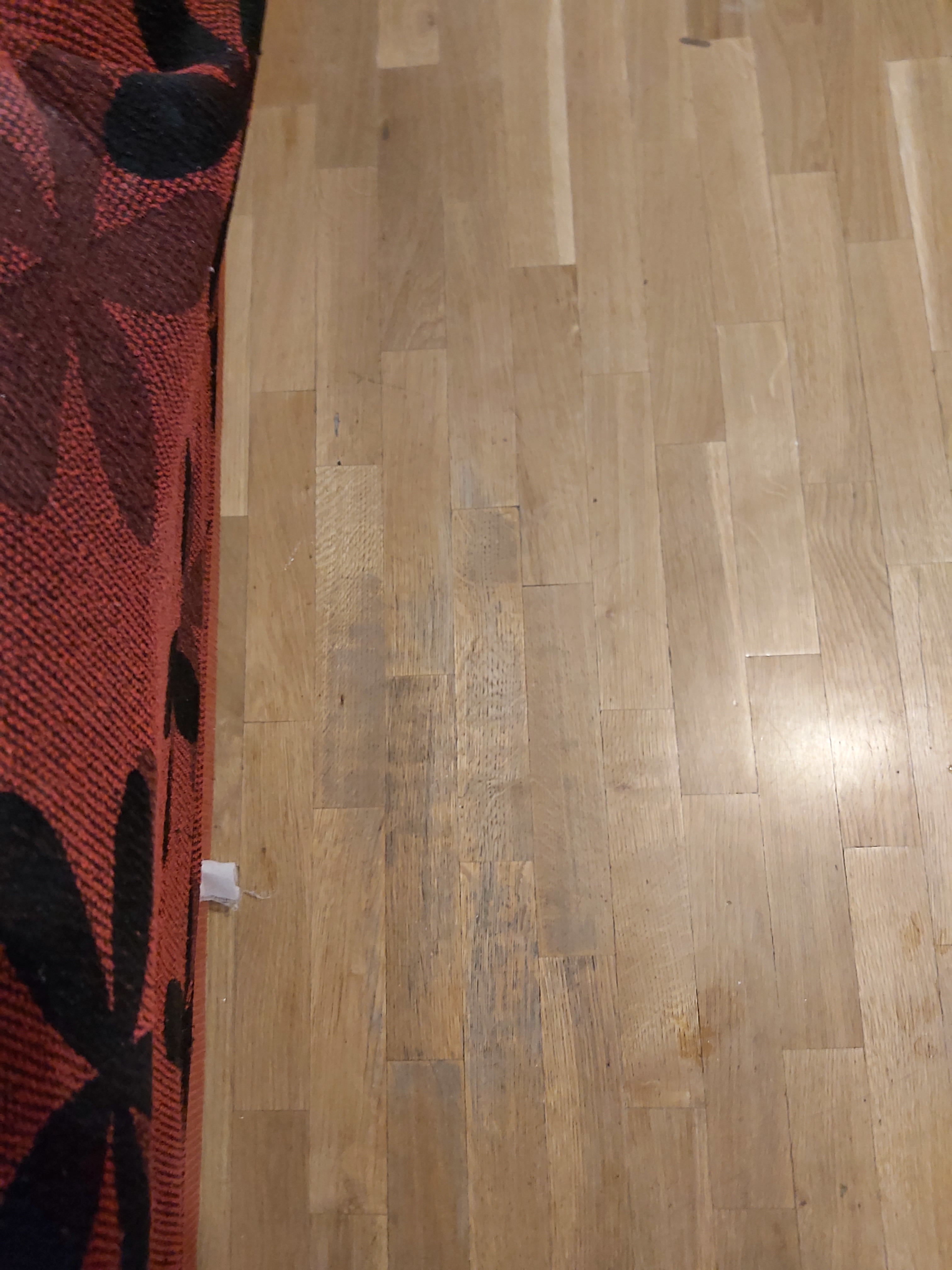

Donde no tiene desgaste esta bastante bien,
Esas reparaciones pasan por acuchillar todo el suelo y volver a barnizar. Si solo reparas las partes dañadas, el acabado queda irregular. Los barnices para suelos suelen ser poliuretano o urea-formol

Gracias por las respuestas, desatornillé una junta metálica que había en la entrada de la vivienda y vi que el grosor de las tablas del parquet es de medio centímetro o menos.
Ese parquet se colocó es su momento sobre terrazo, supongo que por eso es tan fino.
Creo que la única opción es lijar pero muy poco y barnizar, y ya no se si es peor el remedio que la enfermedad, miedo me da
Ufff compa jodido el tema reparar un suelo solo una parte ,nooooo si tienes mucha suerte y eres muy bueno quedará parecido,eso para hacerlo tu ,bueno q te tienes q aguantar como quede pero para un cliente (consejo nooooo),suerte
¿Qué se podría hacer entonces?,
¿lijarlo entero para renovar solo el barniz?
