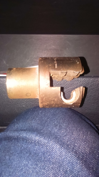

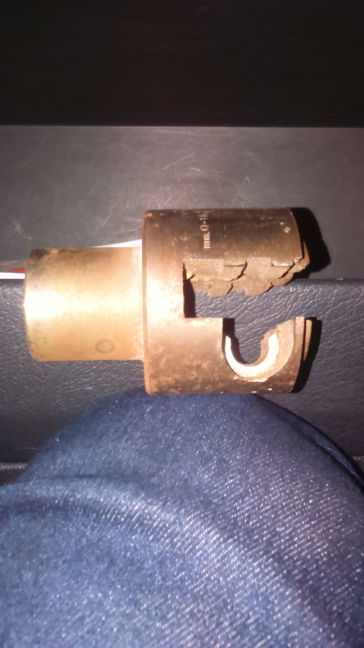

Llevo tiempo intentando buscarle solución a un mandril de escopleadora que se me jorobó.
Encuentro algunos por la red a algo más de 100€ pero después tengo que encargar a un tornero que me haga un acople para poder meterlo en el alojamiento de mi maquina.
¿Sabéis alguna empresa que tenga algo así como un servicio de desguace de maquinaria?
También he barajado el ponerle un mandril de taladro de columna, pero intuyo que no está diseñado para este tipo de fuerzas y me puede dar problemas, ¿conocéis alguien que haya hecho este apaño?

Es tipo wescott hasta 13 mm, este es, ahora está sin el mecanismo
El macho roscado esta en un alojamiento en el que entra buena parte del cuello del mandril (48 mm de diametro el hueco)
La maquina es una minimax u31

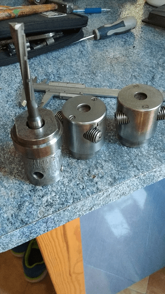

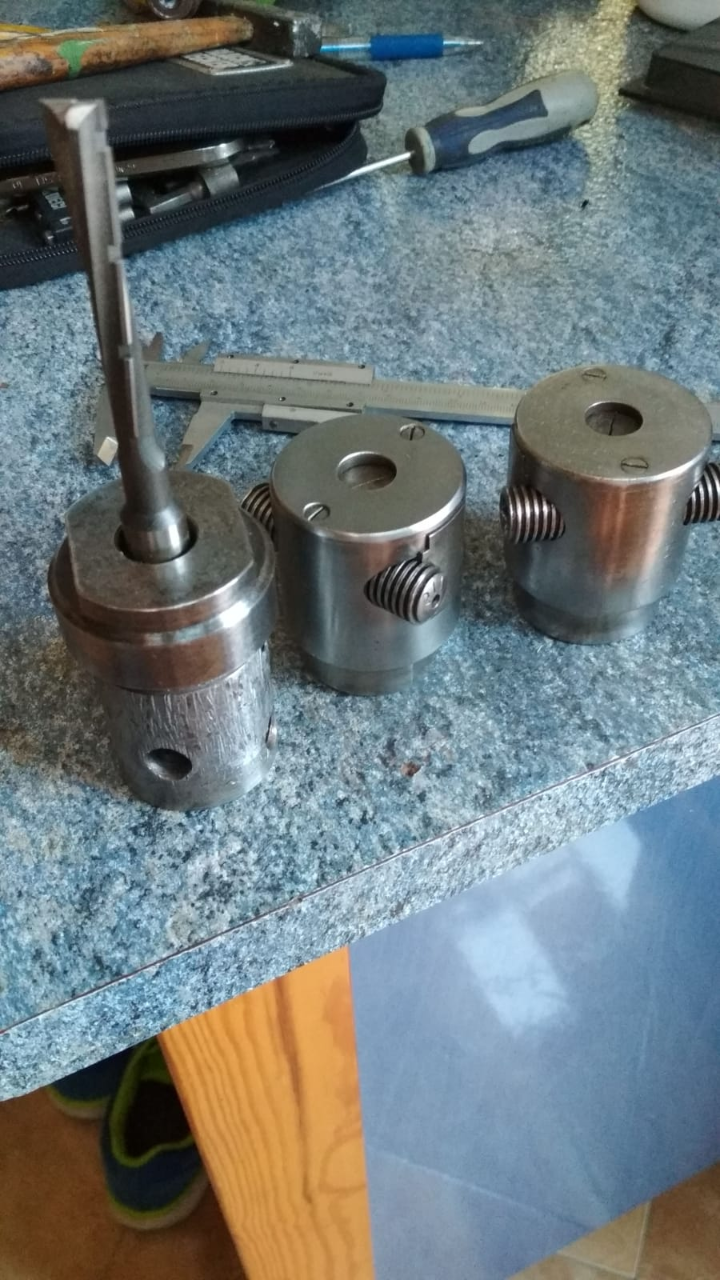

Buenas tardes a todos…tengo un portabrocas tipo wescot que quizás te pueda servir…
Hola Jose Maria, por servir casi seguro, pero ¿a cuanto lo vendes?
Mi problema es que tendria que hacerle un acople y creo que me va a subir mas de lo que me quiero gastar.
Buenas noches…pues no sé…cambiaria por algo, alguna oferta que nos venga bien mutuamente…
Modificar la rosca con un casquillo cuesta más o menos unos 30€…aquí en un taller de mecanizado siempre y cuando se pueda adaptar al tuyo claro…
