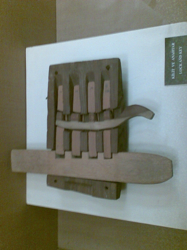

Antares: Tengo un interés enorme y desmedido por el origen de esa cerradura de levas, porque tengo otras dos fotos de origen muy dispar. Gracias por adelantado.
Benjamín, esa la e sacado directamente de Internet, y es de tu tierra, pero es el tipo de cerradura que se utilizaba, con variantes en la época, de hecho es lo mismo que utilizamos nosotros a día de hoy mejorado.
Yo las e visto con entrada lateral y también frontal, en ese caso las trabillas son de tipo bandera y el pasador solía ser doble. Es mas, ya las había de hierro, y sobre todo candados, que es un invento romano.
Esta es de Turquia, y la otra que que tengo es también Asturiana, muy similar a esta. Aquí es la “pesllera de chaplón”. Cando están abiertas no se puede sacar la llave.

Desde los tiempos de los Egipcios, y luego los Romanos, en su afán por dejar la casa bien cerrada, hacían llaves de madera tan grandes, que los propietarios las llevaban “al hombro”. Entonces empezaron a hacerlas metálicas. Se siguieron usando las de madera mucho tiempo, porque las metálicas solo estaban al alcance de los ricos. (Acabo de leerlo en Internet).
Increible. No sabía que existieran cerraduras de madera.
Lo que no entiendo es como funcionan.
Básicamente igual que las actuales, al introducir la llave, que tiene una combinación “única” de dientes que mueven los pasadores hasta liberar el movimiento del pasador, o a día de hoy del cilindro. al retirarla los bulones caen bloqueándolo de nuevo,
Pituku: En la foto falta una tapa que lo oculta todo, y lo que ves es el mecanismo. La pieza de arriba ,con curvas y una veta oscura y otra clara es la llave. Las piezas verticales de color claro son las levas; y la horizontal de abajo, el cerrojo. Empujando la llave hacia arriba subes las levas y desbloqueas el cerrojo; entonces puedes desplazar este hacia la derecha. El cerrojo tiene un tope a la izquierda para que no se salga de la caja, y otro a la derecha para que al cerrar quede justo con los encajes debajo de las levas. Estando el cerrojo abierto lo que queda bloqueado es la llave. El juego de levas se hace mediante ranuras y levas de distintos anchos. Vamos, que es lo mismo que puso Antares en la foto siguiente.
No tienes que preocuparte de si cerraste o no. Si tienes la llave, la puerta está cerrada.
( lo de Pituku ye cariñosamente, y pa gastar menos lletres)
Benja, con cariño, ¿te das cuenta de que somos unos destroza hilos? los cerros de Ubeda son un paseo para nosotros :smiley: :smiley: :smiley: :smiley:
AL MENOS Y EN HONOR A LA VERDAD LA CERRADURA SERIA PARA LA PUERTA :angel: :angel:
Ya…Si. Osea… Esto no era “una cerradura romana para una puerta de madera”, ¿verdad?.
