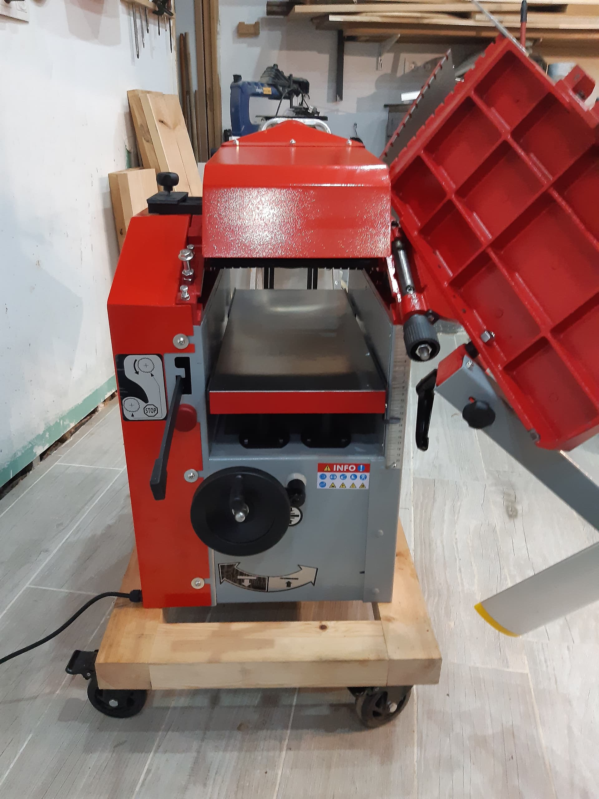

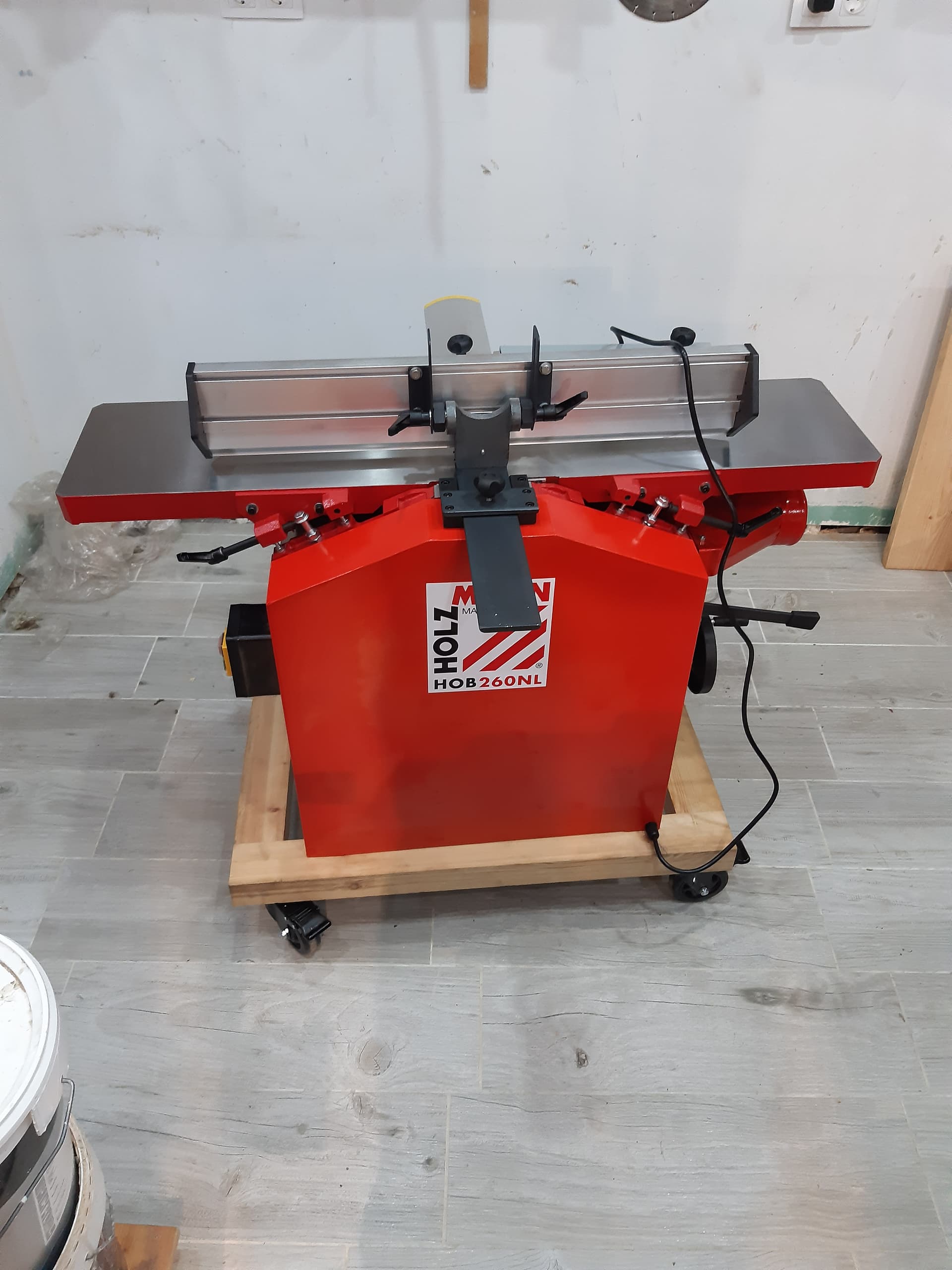

Primera impresion. Es robusto, funciona bien, no hay cosas que sienten baratos o de mala calidad. Los mecanimos son en general suaves y fluidos. El acabado en la madera está bien y es sencillo y comodo usar. O sea casi todo positivo por el momento (La he pasado unos 25m de flandes III y unos trozos de haya).
Antes de comprar me preocupaba que en el modo regueso las mesas de cepillo iban a molestar, pero no.
A nivel de las tolerencias de fabricación:
Como tenia que desmontar las mesas para instalarla, no sé como era de calibrado originalmente, pero he podido configurarla con 0,0 a 0,5° diferencia entre las mesas por su anchura y entre 0,10 y 0,15° por su longitud.
La mesa de regueso está perfectamrnte alineada (0,0 a 0,5°) con las cuchillas y no cambia durante su subida y bajada.
Usé mi cepillo dictum 6 como referencia y unas galgas. Por su longitud encontré diferencias de 0,06mm en el outfeed y 0,08 en el infeed. Por su anchura eran menos de 0,04mm. (Es parecido a mi sierra de mesa cormak y mejor qie la sierra de cinta lombarte).
En comparación con el titan:
Obviamente más grande, más comodo, más rigido, etc

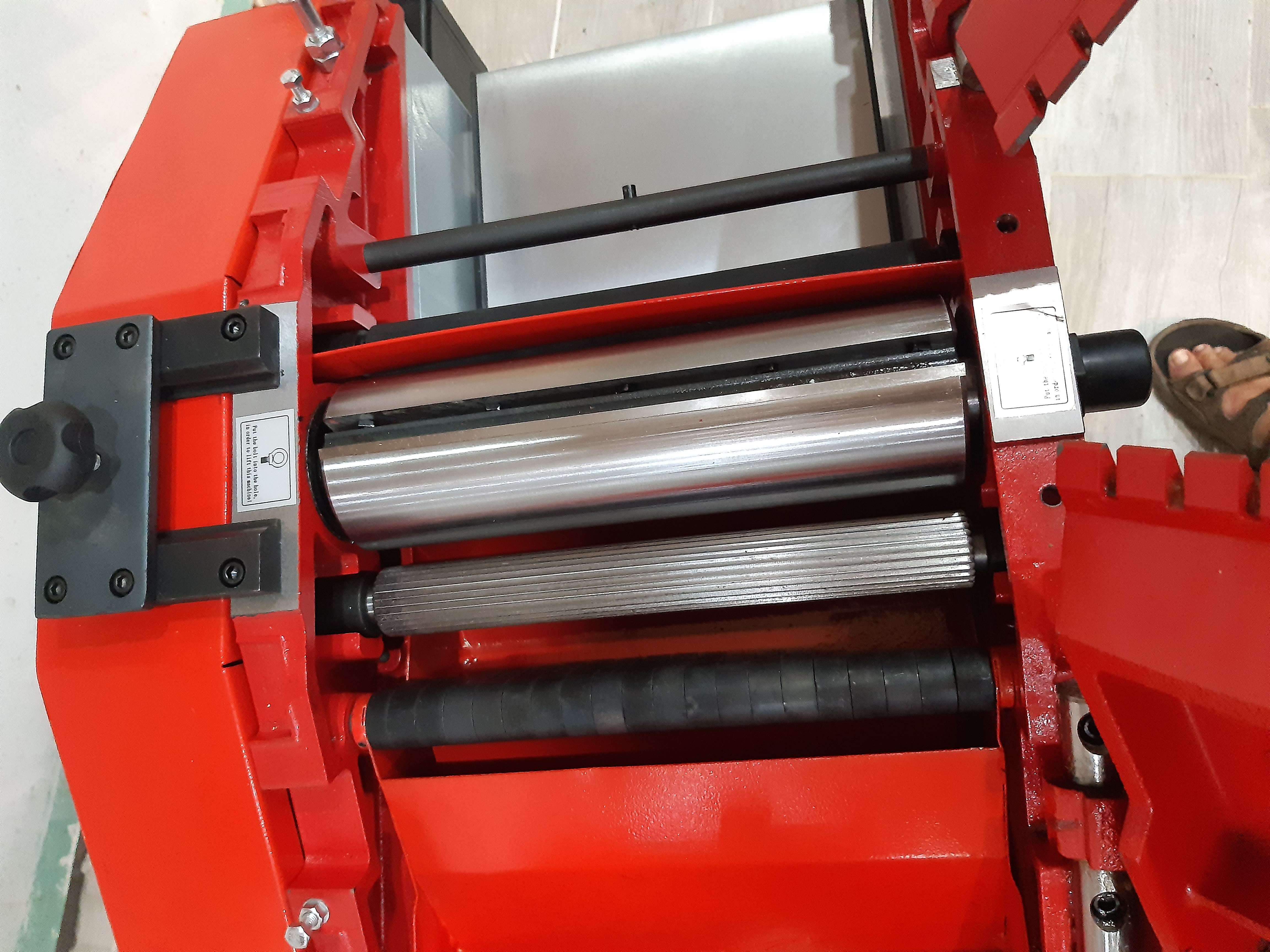

El cambio de cepillo a regueso es rapido y sencillo.
Mucho menos ruido.
Hay un palanca para desconectar las rodillas de regueso, que maximiza la potencia en cepillar y reduce el “delgasto”
La recogida de virutas es notablamente mejor.
Mucho menos ‘snipe’ a las testas.
Las contras:
Los ajustadores de las mesas están situados en el medio de la longitud de la mesa, no hay tanto control como si fueron a los extremos.
Como que la mesa sienta en esos ajustadores, creo que al subir o bajar las mesas mucho o con esfuerzo se puede cambiar la coplanidad de las mesas.
La guia es de aluminio no acero
Hay un minimo en el regueso ya que la rodilla de entrada es dentada y deja una marca si no se corta lo suficiente. Así no hay sino atasca a mi aspirador (quizas un separador de ciclon me serviría).
El capucho para recoger virutas tiene una tapa que creo debe ser suelta, y automaticamdnte cambiar su posicion en modo cepillar o reguesar, pero no, lo tengo que hace a mano sino se atasca.

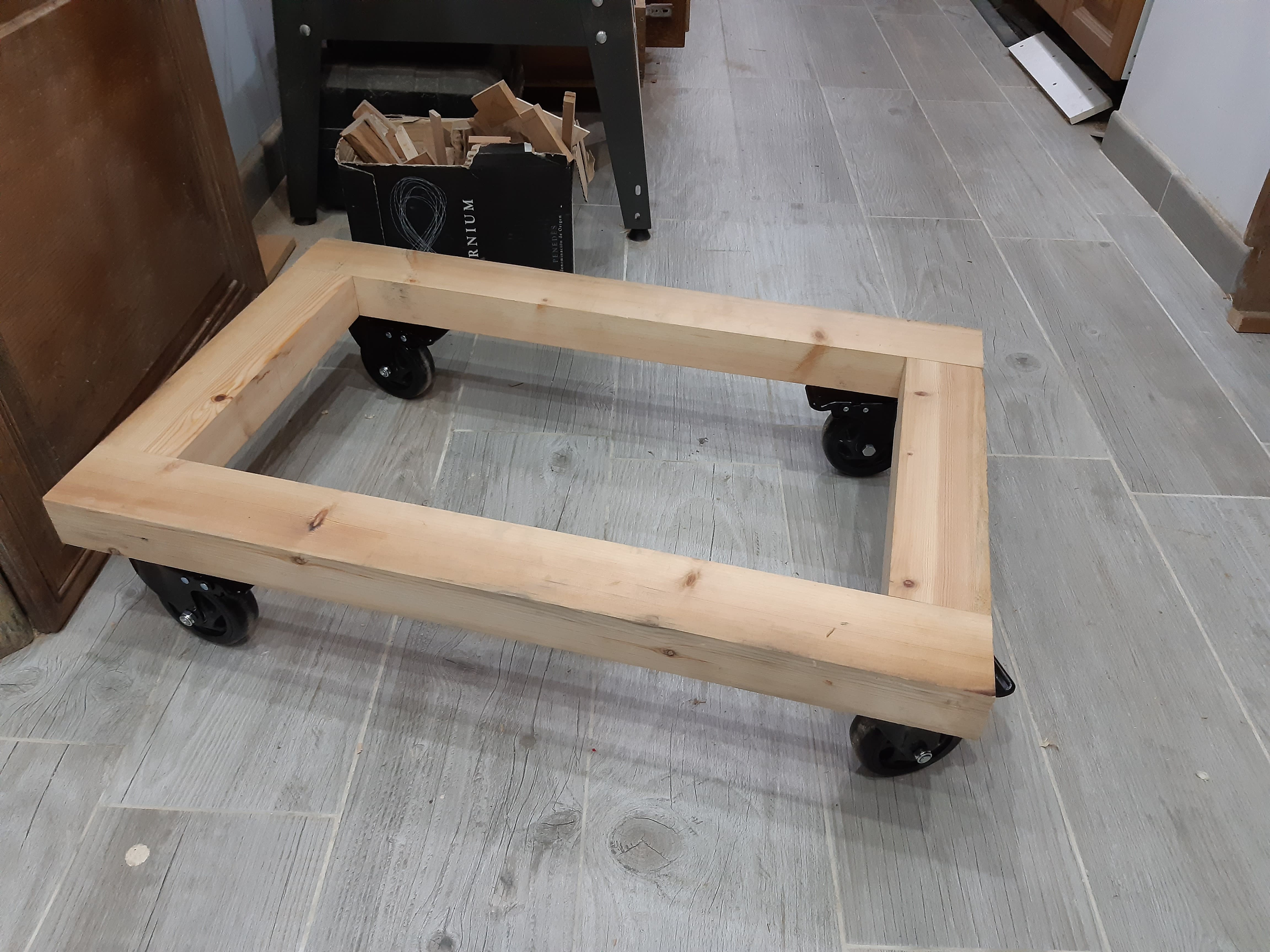

Creo es todo. Hay otra parte de la base que no monté debido a la base movible que hice. Si no estaría 9cm más alta.
