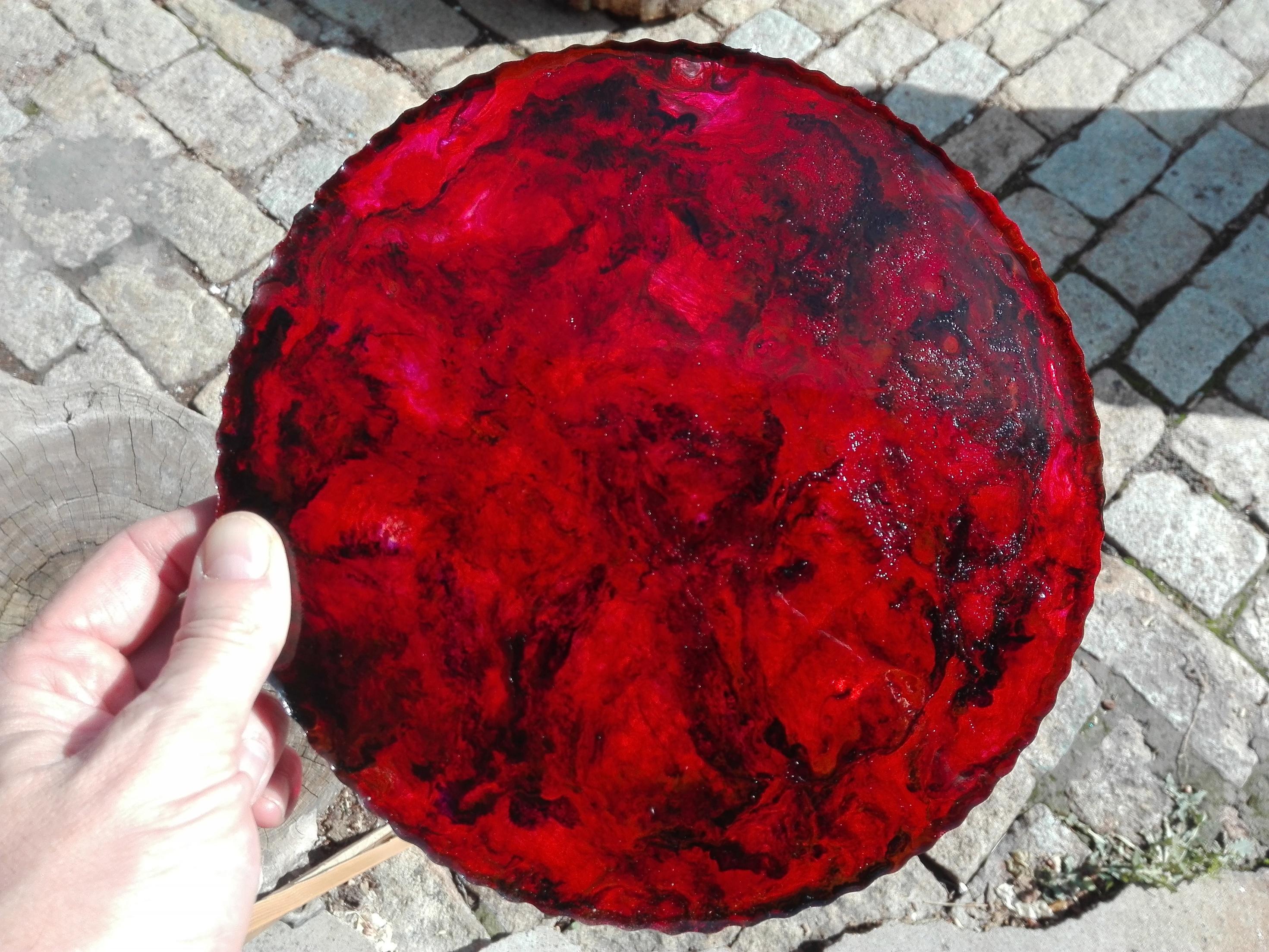

Madre mía que cosa más bonita. Por favor, a no ser que sea secreto industrial, cuéntanos cómo has hecho eso!
¡Ostras, es una pasada!

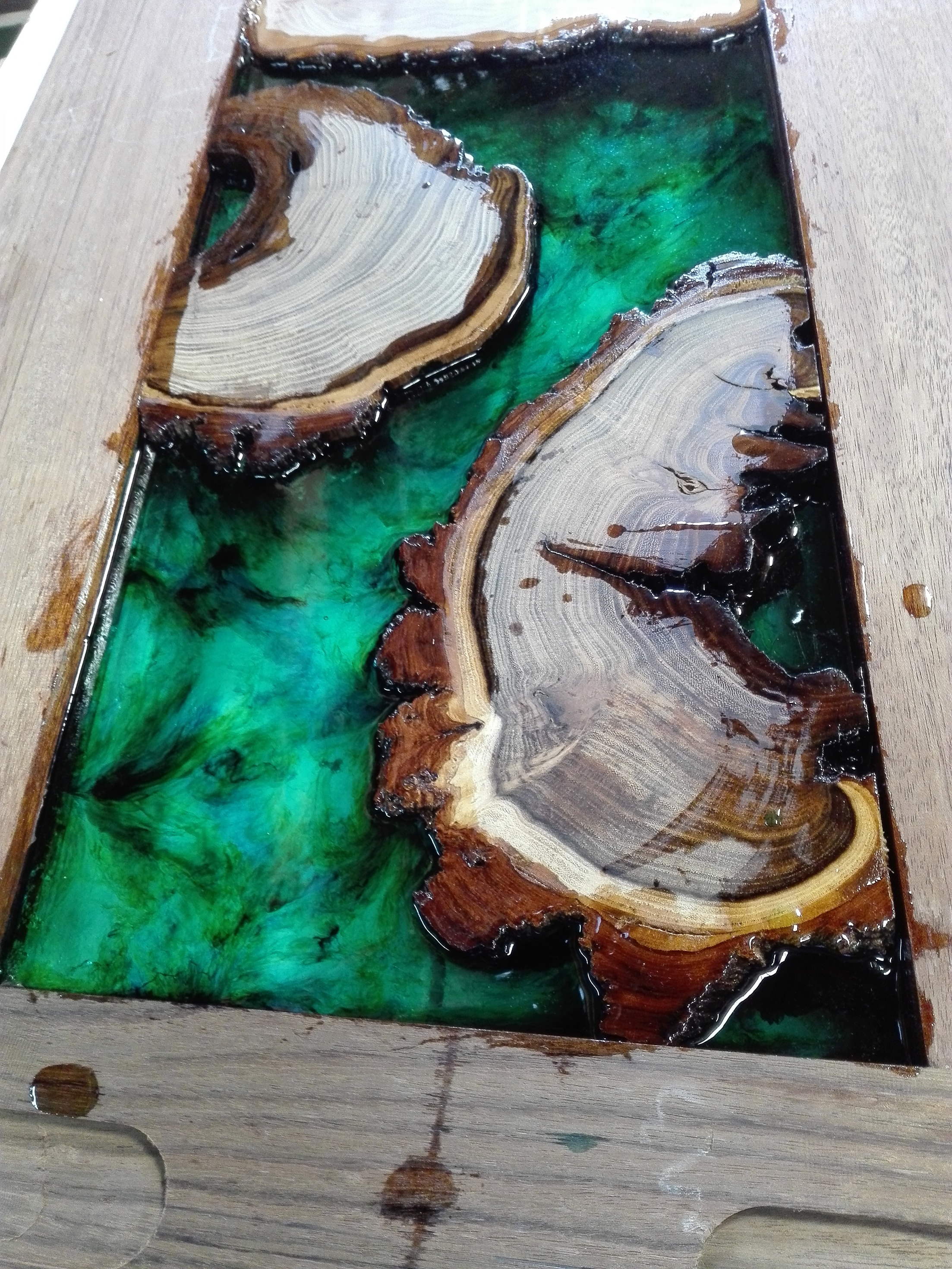

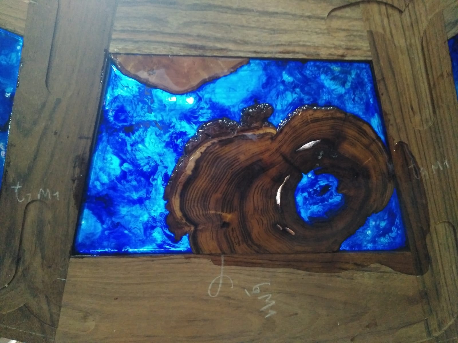

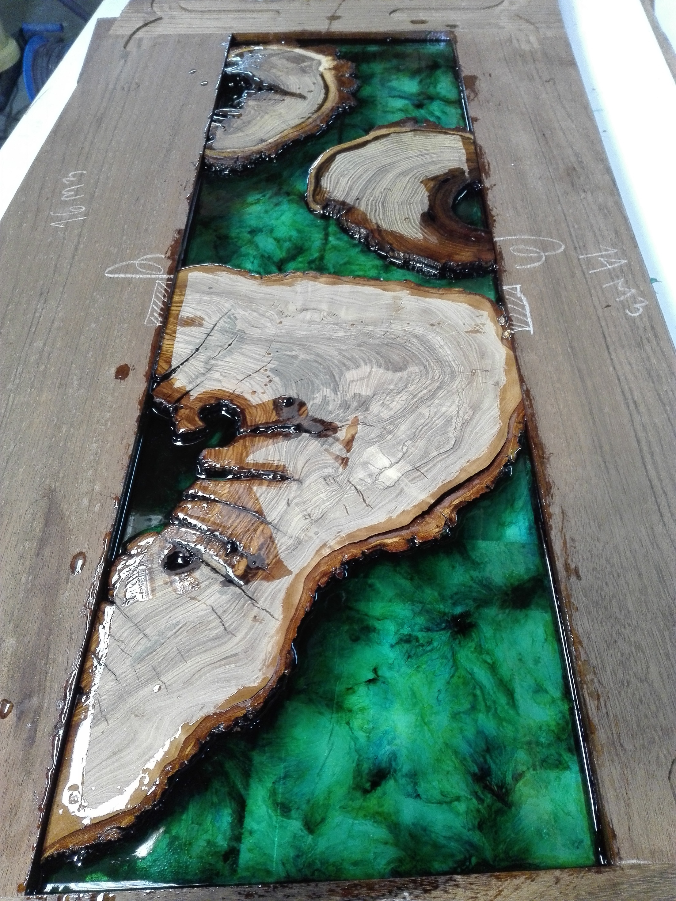

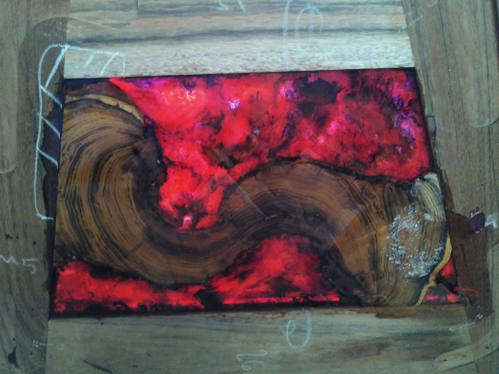

Me encanta, desde luego va a ser un mueble especial. Me gustan más las tres últimas, pues las dos primeras parecen fotos de la retina de un ojo :slight_smile:
Retina
Qué pasada. Son muy bonitas. Cuenta cuenta…
Nada de secretos profesionales @nergeia , eso es para los que no tienen mucho que enseñar… Es demasiado facil compañero…pon en el youtube: “resin alcohol ink” y flipa
11 Me gusta
Ademas del megusta que te he puesto, que sepas que este comentario me ha gustado mucho mucho. Gracias
Tu si que me gustas a mi cada vez que nos regalas algunos de tus comentarios. Un abrazo

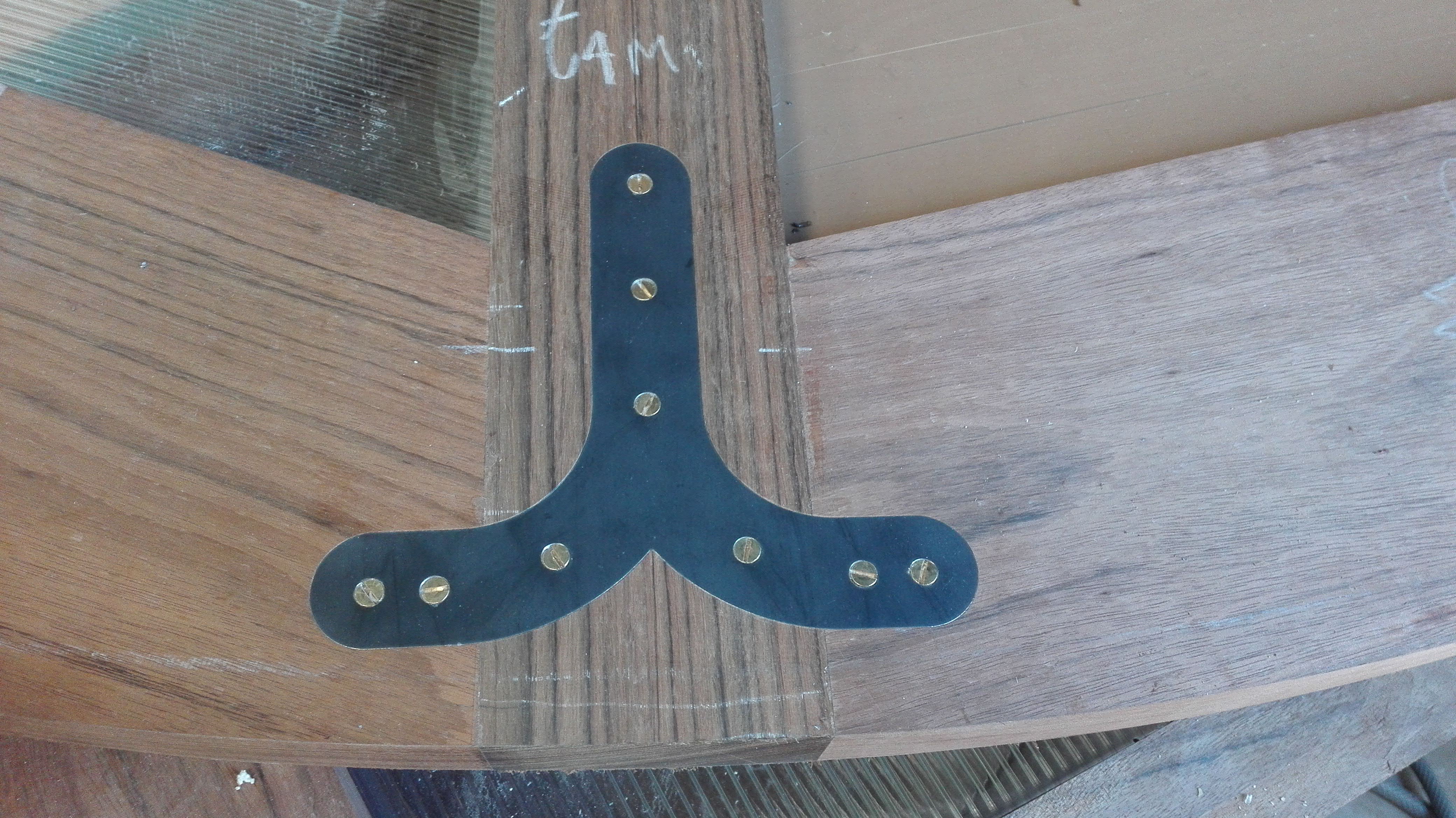

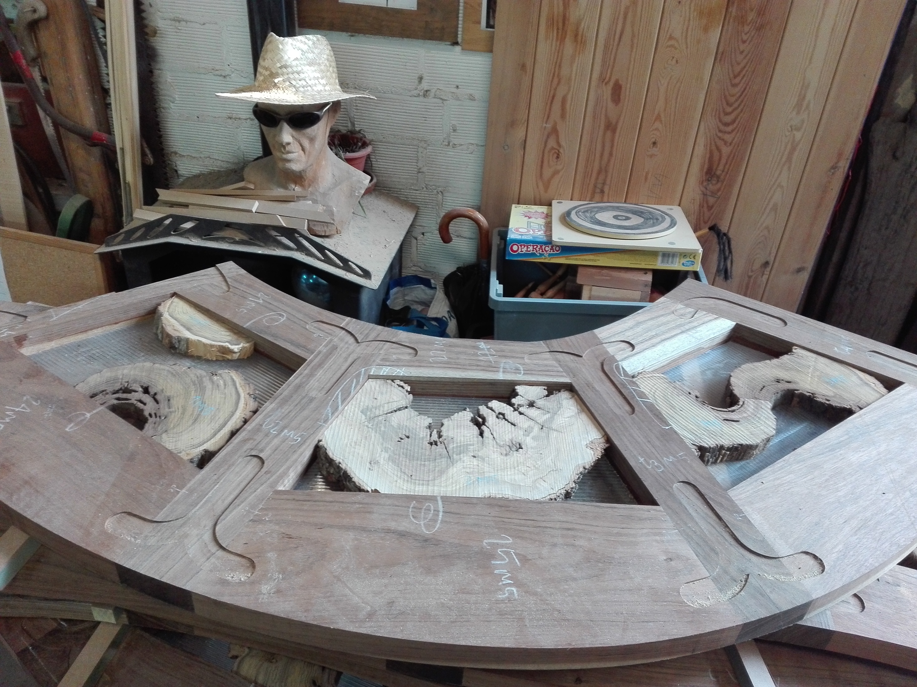

El proyecto de la barra del bar sigue para delante, con algunos cambios, errores y rectificaciones. Como la madera de robinia que tenia disponible tenia entre un 40% de humedad no me he atrevido a usarla y para evitar problemas he comprado una que se le parece bastante en Mongoy, encontre en la zona una partida viejuna y la compre a buen precio…
La barra es curva, de 8m de largo y unos 10m de desarrollo, ahora por aqui estan abriendo bares ambientados en estilos diversos, las premisas eran hacer algo ambientado en la estetica “steam punk”…esto equivale a la idea que tenian hace 100 años sobre el futuro…un retromodernismo a base de madera, hierro, laton, vidrio y cosas asi.
Total que hice un diseño dejando en el medio de la barra unos huecos que serian rellenados de resina epoxi y madera, con colores translucidos para luego ser retroiluminada. Asi va la cosa:
Quizas salga tambien una lampara usando estas esferas rojas.
@nergeia basicamente despues de buscar mucho y verme mil videos de como usar los tintes alcoholicos, un poco de resiblaster y muchas pruebas en moldes de reposteria…van saliendo cosas chulas, tu como lo llevas?
Hola Manolo, hay dos tipos de resina epoxi, una para oclusiones y rellenos (en esa estoy) y otra para acabado, 1mm, que suele ser mas dura, transparente y resistente, la primera que es la que he usado por el momento consigue su dureza maxima a los 7 dias y es bien dura, en la escala shore 81 sobre 100, mas que con cualquier barniz que haya usado, en brevas usaré la de acabado y te digo.
