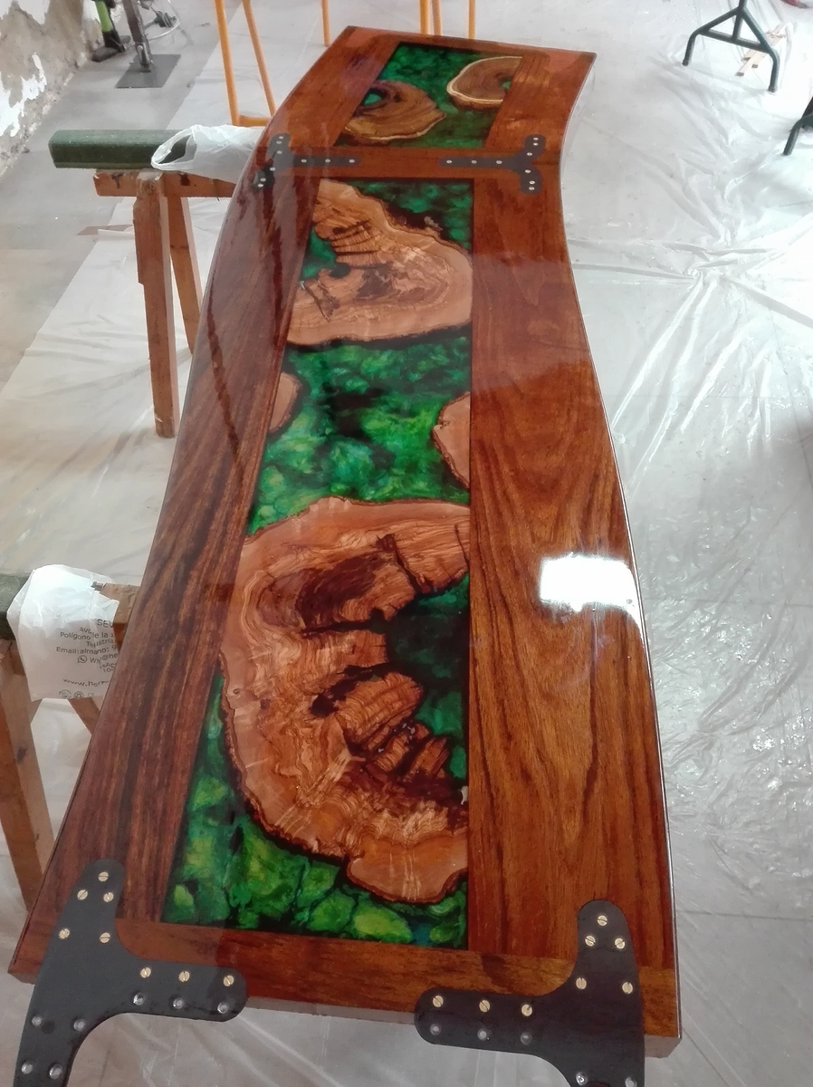

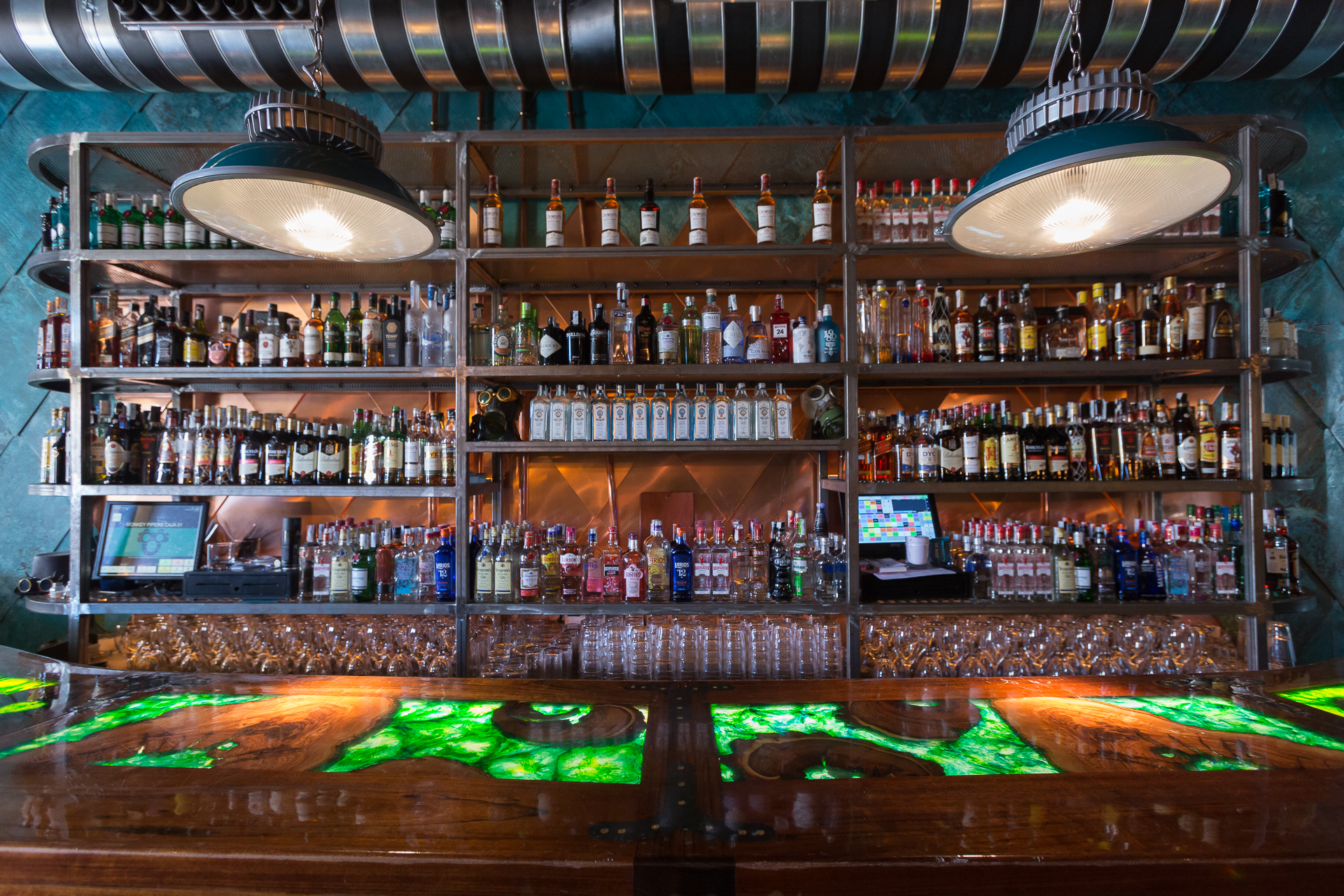

Una preguntica, asi a ojo cuantos litros lleva esta pieza?
Por calcular mas o menos los leuros
Y haz un reporte a posteriori con las preguntas que se hicieron! Si no me equivoco, lleva ya un par de años montado.
¿Sigue abierto el bar con la barra puesta? ¿Cómo se ha portado la madera este tiempo (tanto por movimientos como por acabado)? Y también te faltó la foto instalada, no?

Toda la razón @Oniriko , el bar sigue abierto a pesar de la que les ha caído encima a los locales de ocio… Una ruina.
A ver si me paso y le hago unas fotos después de 2 años de uso.
En cuanto a la foto de la instalación, la busco en el portátil y la subo.
Sinceramente @iban, no me acuerdo d Ela cantidad de resina, compre varias veces.
En esa foto estaba aplicando la resina de acabado, una capa fina de 1mm…que fue una guarrada porque chorrea a por los lados al no tener encofrado.
El interior es muy fácil de calcular, cubicando el volumen del rectangulo y quitándole algo para las rodajas sólidas. Siempre compras resina de mas, no quieres quedarte corto enmedio de un vertido.

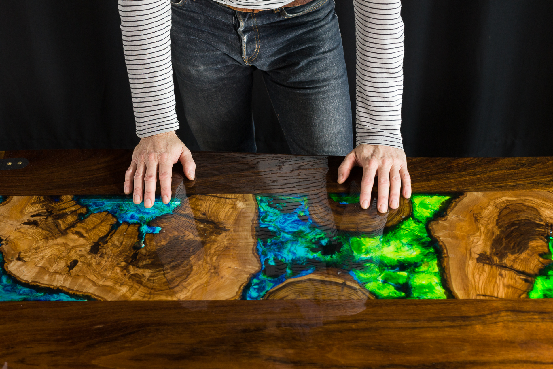

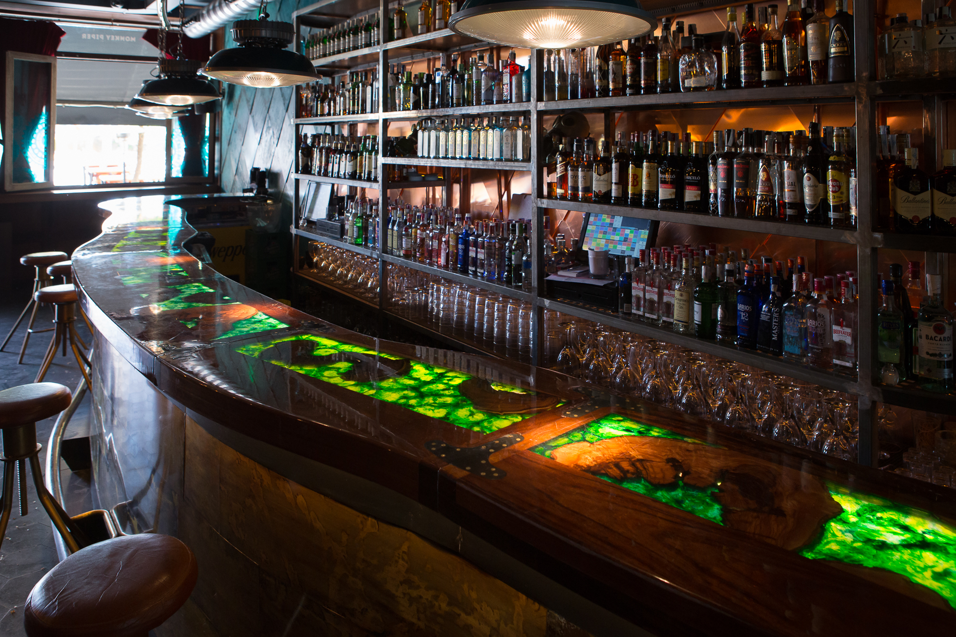

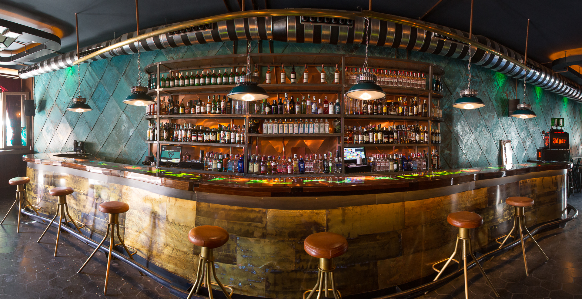

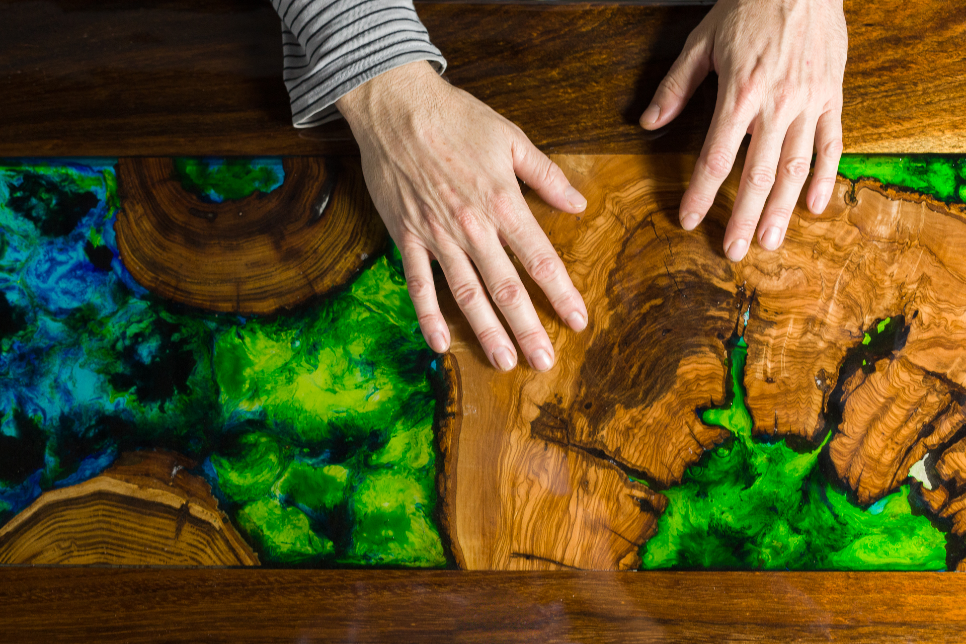

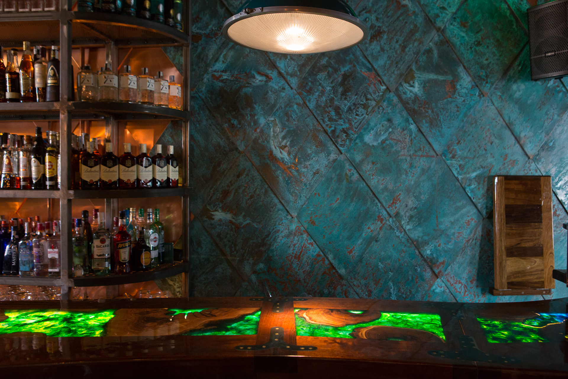

Lo prometido es deuda, aunque sea de hace dos años…
15 Me gusta
Precioso trabajo :clap: :clap::clap:
Ha quedado brutal!!!
Eso sí que es beber con elegancia​:joy: :+1: :beers:
Trabajo muy muy chulo y currado.
Y el bar con mucho estilo.
