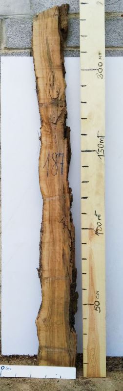

Podrías explicar esto que comentabas sobre " el tiempo de preparación de la madera de olivo"?
Tengo mirados un par de tablones de olivo que tendría que rellenar algún nudo agujeros con resina.
Me dicen que la humedad de la madera esta entre 14 y el 16%. lo consideráis suficiente seca para trabajarla?
Muchas gracias de ante mano!

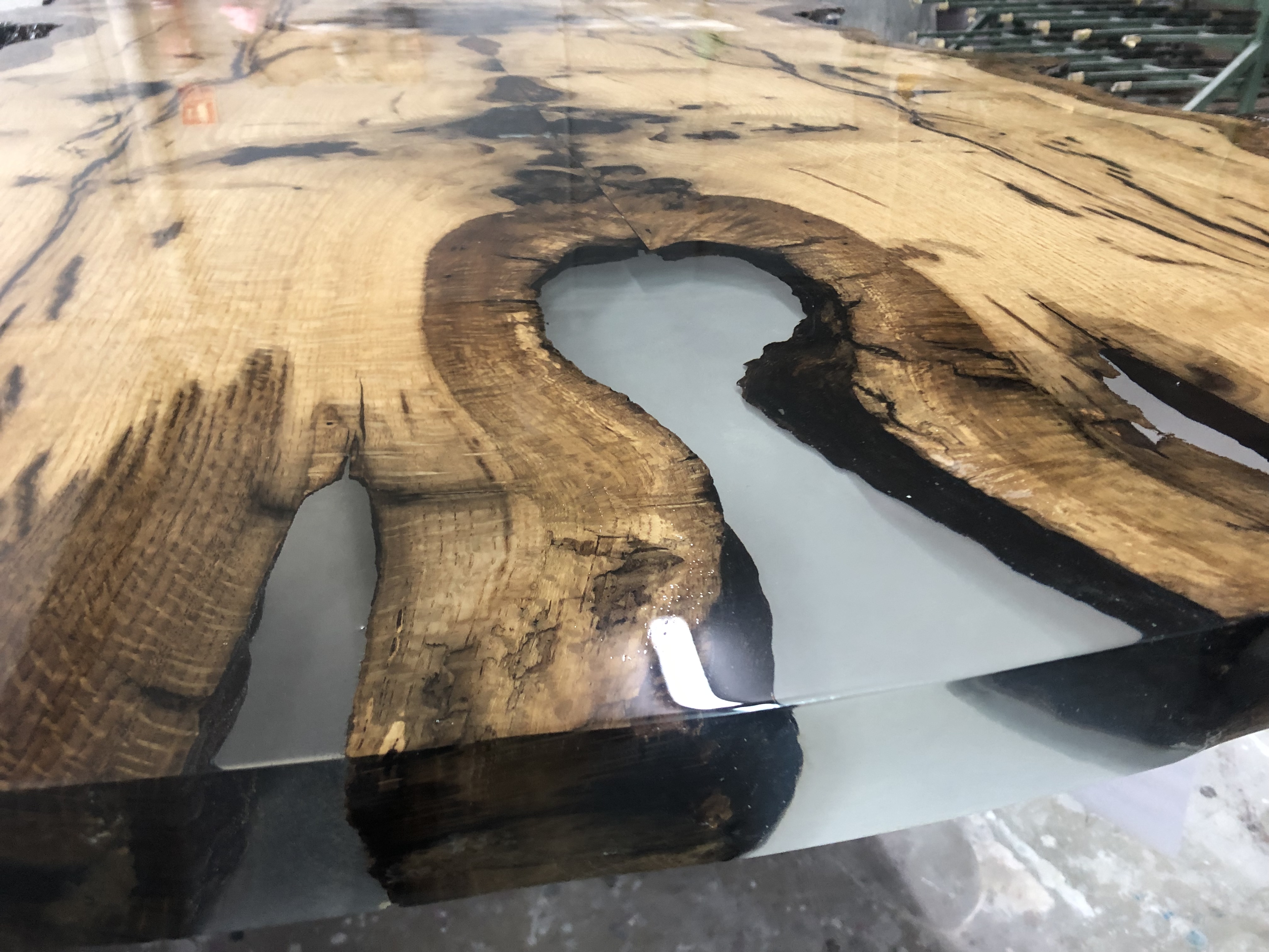

Yo trabajo con maderas mucho más húmedas y siempre corres el riesgo de que mueva algo la madera, pero eso es lo que hay que valorar, riesgo o precio.
Por la resina no te preocupes, donde la apliques hace de puente de unión entre los lados de la madera y antes mueve por otro lado que por el lado que está unido con resina.
Yo hago barbaridades como esa foto de rellenar una grieta y ya te digo que por ahí no mueve.
Interesante…
¿Tienes fotos de alguna mesa así, después de que hayan pasado algunas estaciones?
Esa la tengo en venta más de un año, en una exposición de una tienda de muebles y sigue igual.
Esa madera llevaba cortada unos 2 meses cuando la bañé en resina.
Si ningún cliente ha venido a quejarse, es por que nada a fallado.
2 meses cortado un iroko, por lo que parece y bañado en resina. El lío lo tienes montado pero bien, en el momento que abra, que ten por seguro que abrirá todo lo que has puesto será basura. Madera para tirar, resina para tirar y trabajo en vano. No entiendo cómo hacéis barbaridades de estas, la madera tiene que secar y más para hacer estas cosas y encima pretender cobrar por ello
Buenas, los que me venden los tablones que tienen carpintería me recomienda dejar curar unos meses la madera en casa. Me dicen que para tapar agujeros no le ve problemas con la humedad actual pero para encapsular si me recomienda esperar que este mas seca…
El tiempo lo dirá, pero por ahora nunca me ha pasado. Tablas de 2cm vale, pero tablones de 7cm con 17litros de resina, nunca.

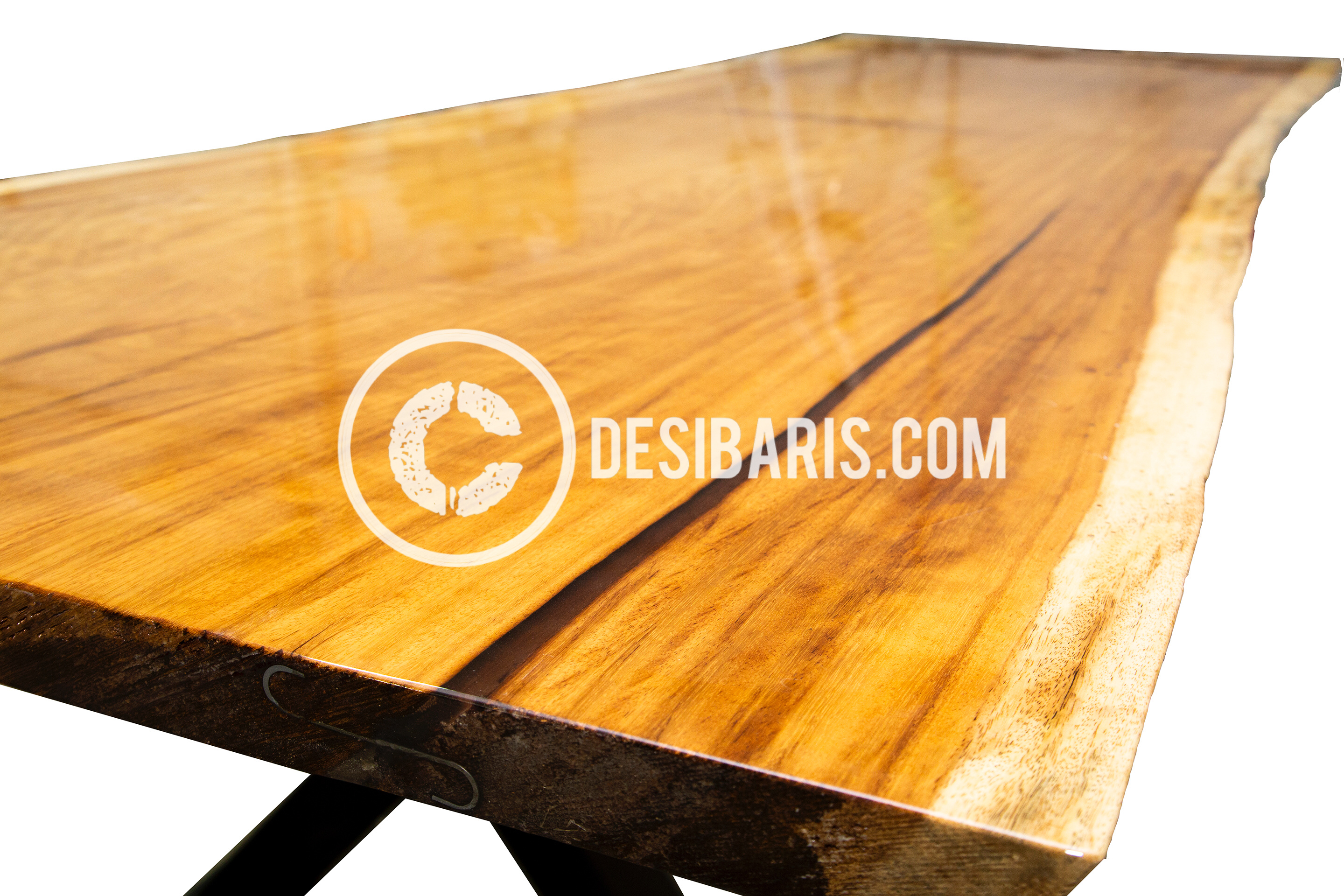

Pero es cierto que el acabado de Desibaris es bastante grueso, y si juntamos que las resinas de ahora deben ser mejores, pues puede que no haya nada que temer.

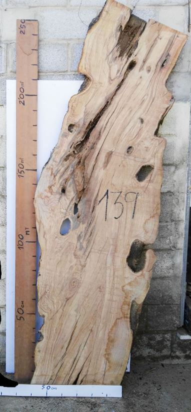

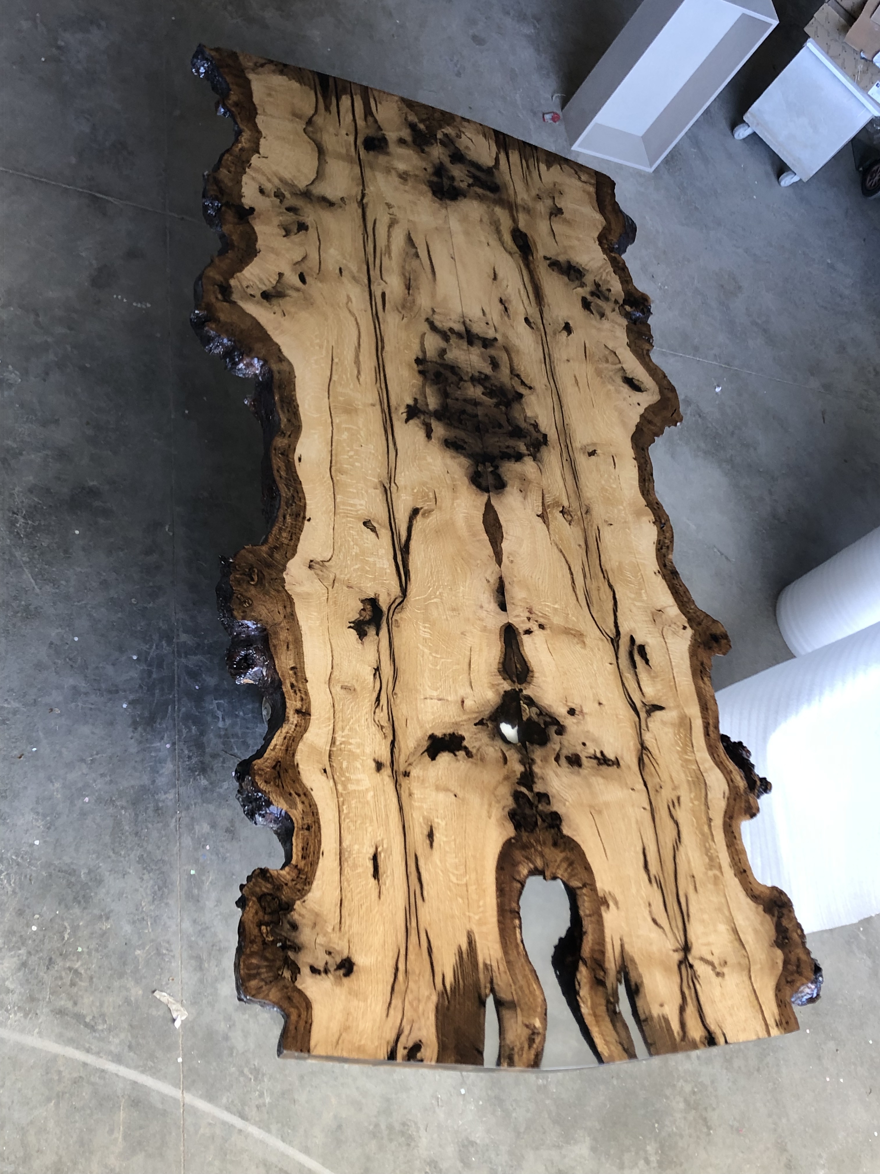

Al final he cambiado el proyecto para la mesa, voy a usar estos 3 tablones, el grande tiene un aproximado de 65cm. la idea es no encapsulara sino unir las tablas con resina negra tipo rio.
Alguna recomendación sobre que marca usar?
Hola @Sergio.u , si vas a catalizar grandes cantidades necesitas una resina de largo tiempo de endurecimiento, sino se te quedara cuajado al hacer la mezcla y con riesgo de combustion. Yo use la de Nazza y ahora acaban de sacar una para grandes vertidos que seria la indicada para esto.
