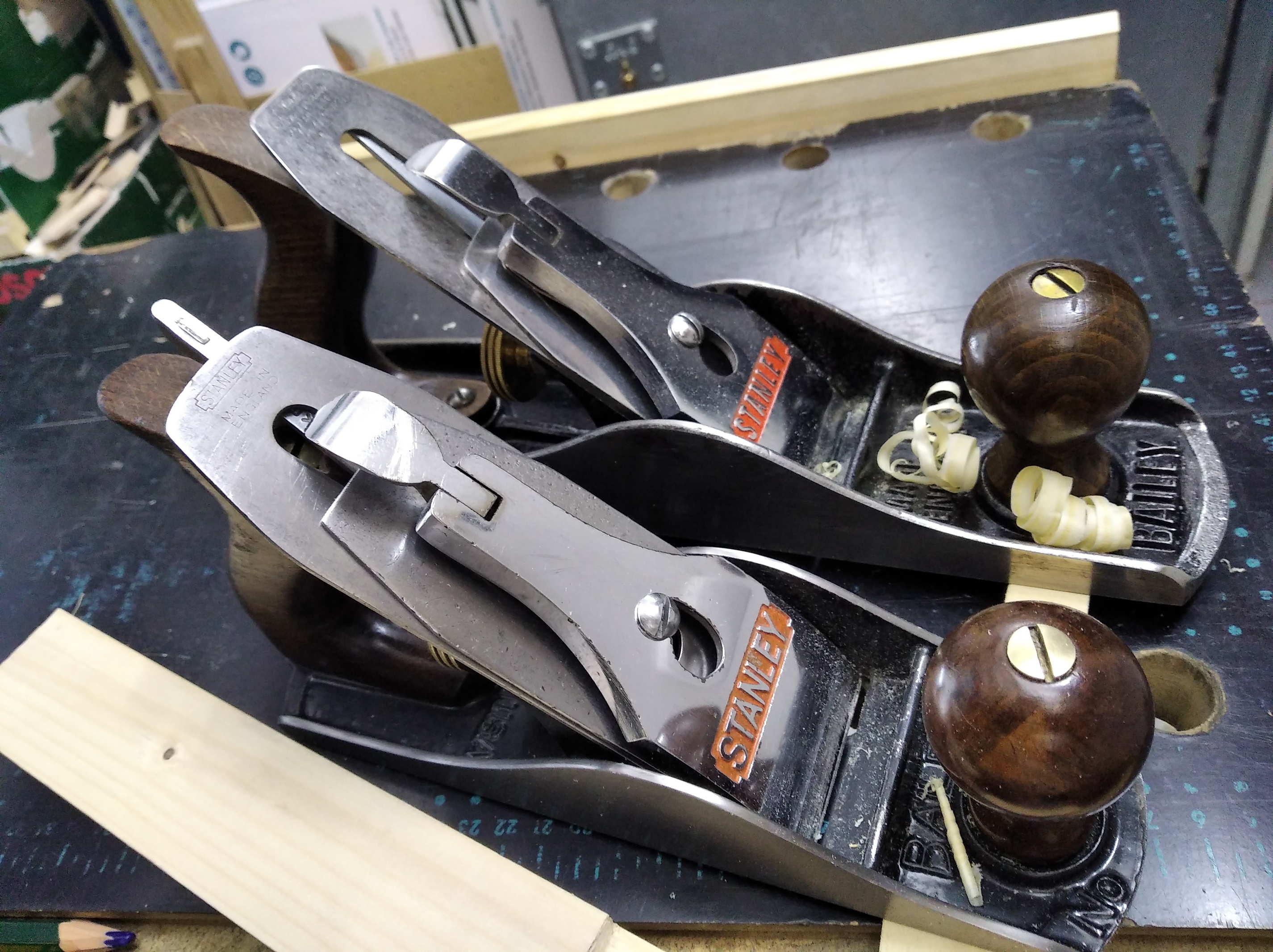

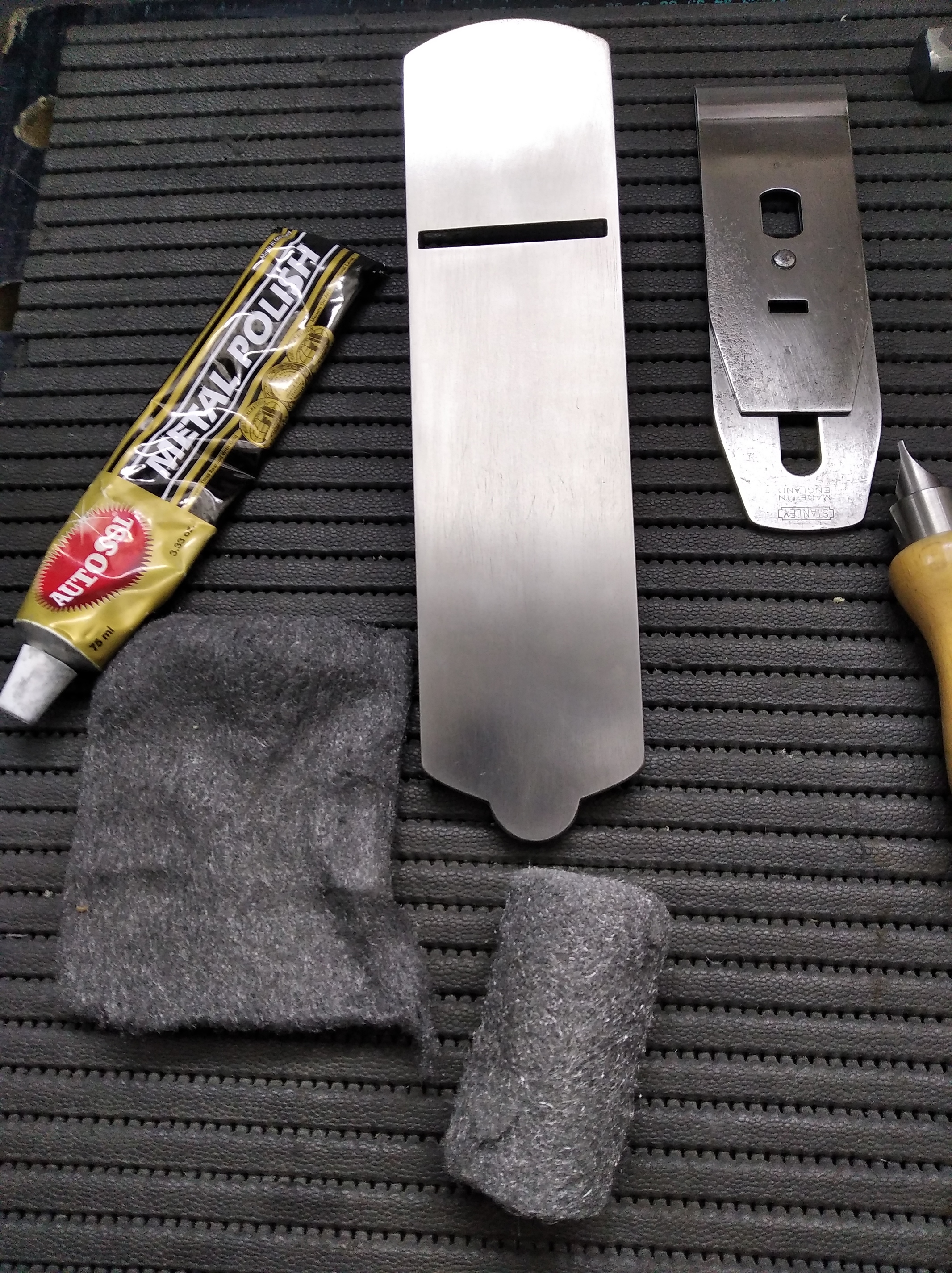

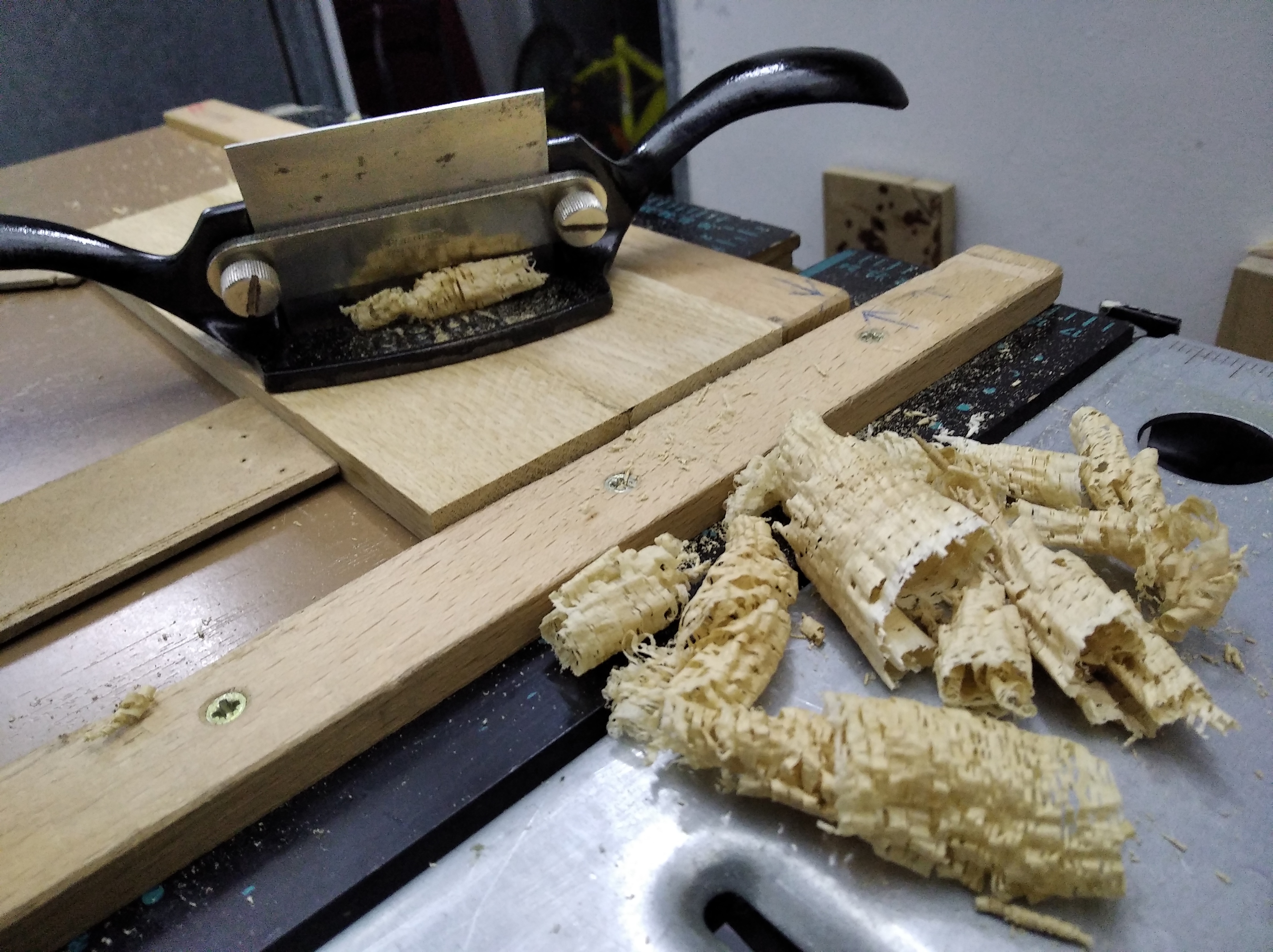

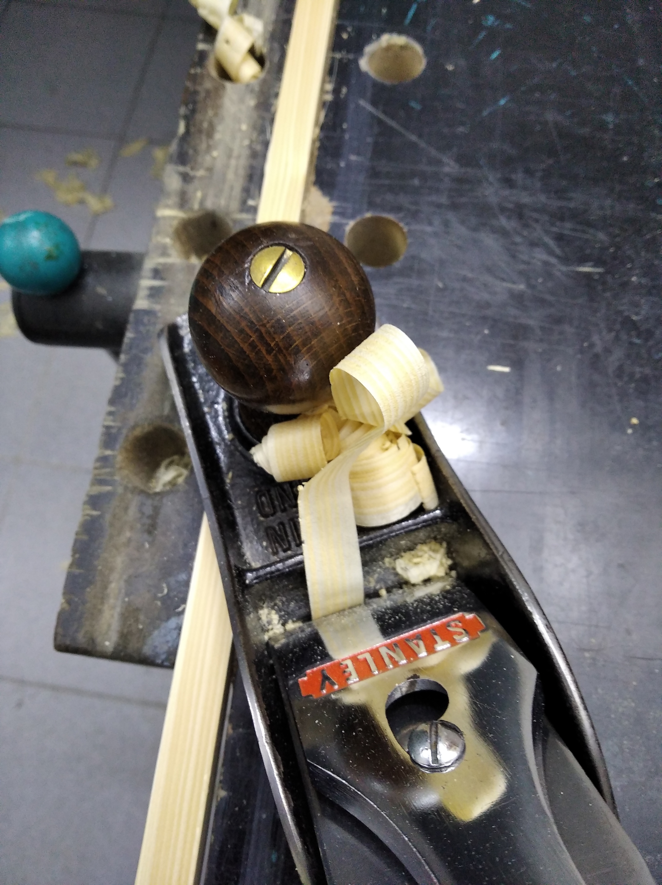

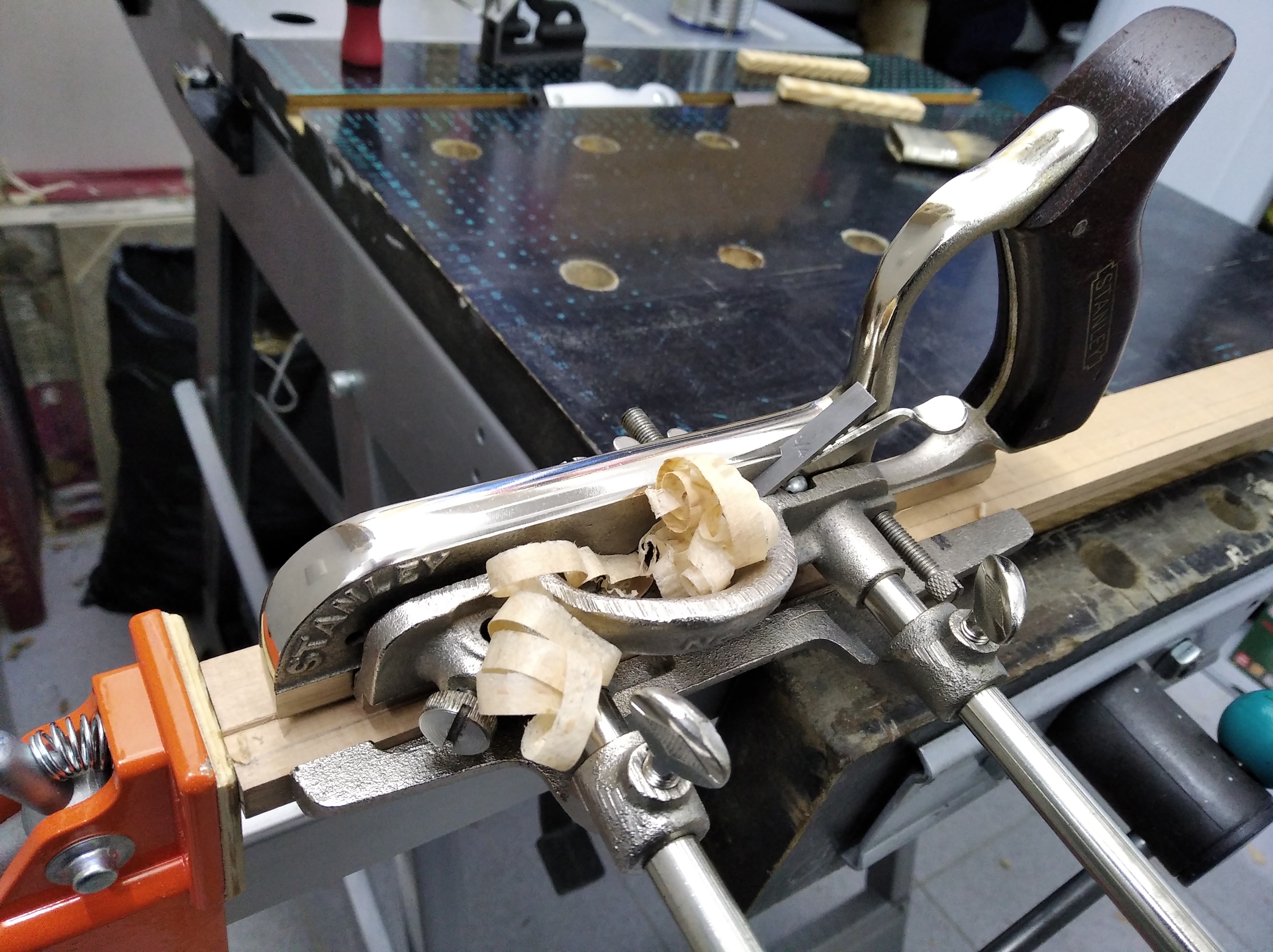

Yo tengo dos del 5 y dos del 4. Cuando empecé los compré nuevos chinorris como dice el compañero. Más adelante me aficione a las subastas y me he agenciado para restaurar otros dos pero de la segunda guerra mundial.
El 5 lo uso para retestar en el tirador y para sacar el canto de la cara
Luego el 4 para el acabado final
Luego te picara el gusanillo y empezarás a tener de especialidades y de testas
Una rasqueta, un bastren, uno de rebajes, otro de espaldones, la guimbarda, etc
Vamos que ésto es un no parar.
Pero como dice Guillermo sin una buena técnica de afiliado sólo tendrás una bonita colección de pisapapeles
Y en cuanto a restaurar, mucha paciencia y dedicación

Bonita colección. Da gusto ver gente que aún los utiliza, los mantiene y los cuida.

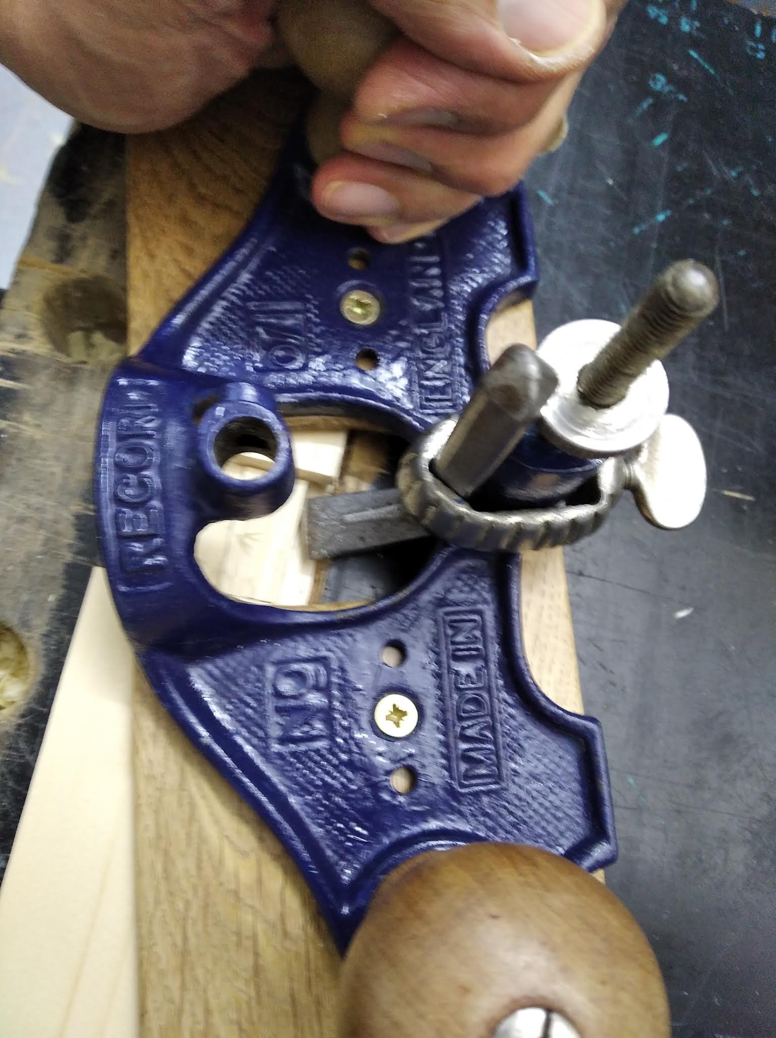

Yo tengo además del n4 y n5 uno de testas, el típico Record azul :grin: aunque no le termino de coger la técnica.
