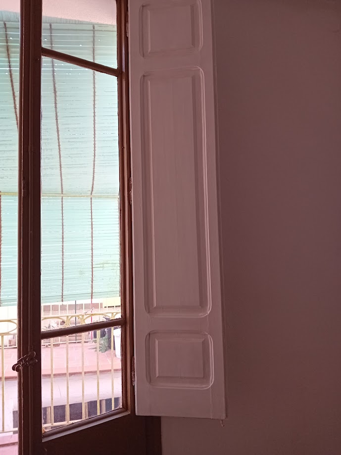

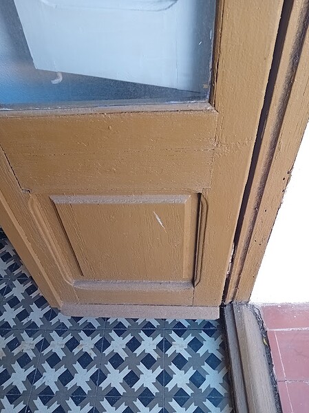

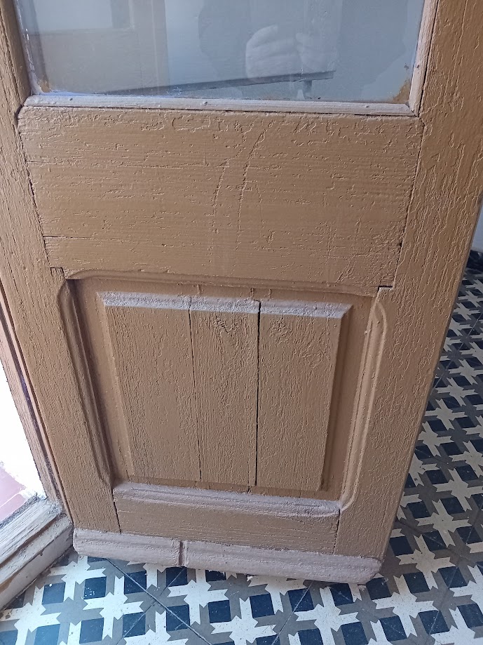

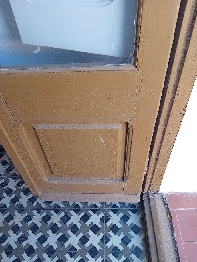

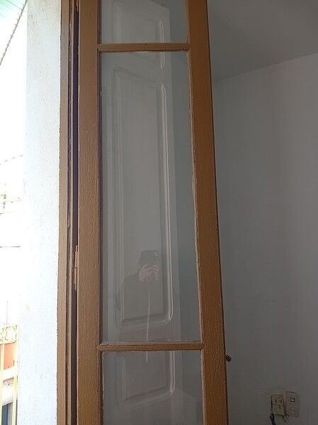

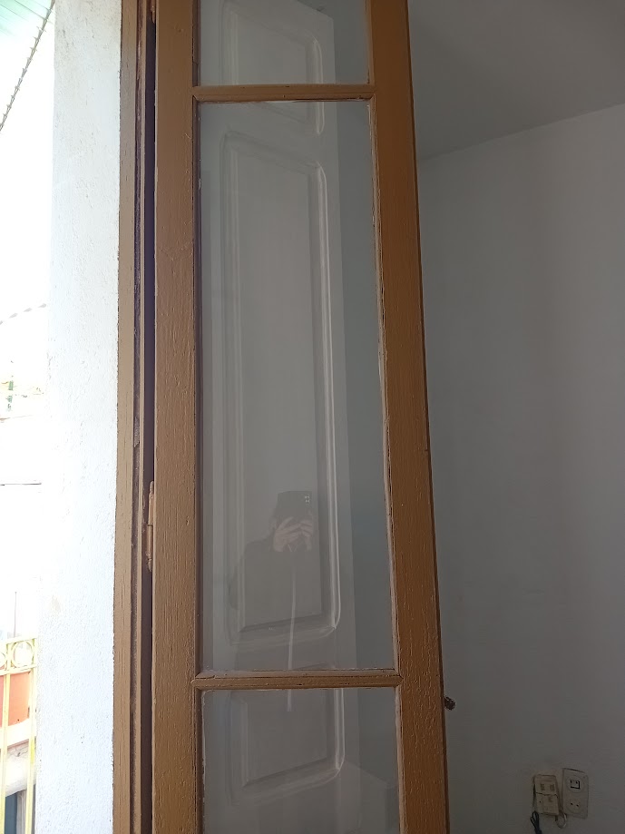

Buenos días, mi padre me ha dejado un piso antiguo y quiero arreglarlo poco a poco. Tiene 95 años el piso. El suelo es hidráulico y se mantiene muy bien. El problema son los ventanales que dan al exterior. Quisiera quitarles la pintura y dejarlo sólo con una capa. La madera está para restaurar y los listones de los cristales no están muy bien. Qué hacer para que los cristales aíslen lo mejor que se pueda? Frente a esta problemática para mi, podrían ayudarme y aconsejando que ir haciendo? Gracias anticipadas
No se si he subido bien las fotos, disculpen…

Pero vamos, lo que necesita es un buen decapado, y lijado.
Depende del ancho donde apoya el cristal igual se podría mirar de poner algún cristal con cámara, pero seguramente será complicado.
El minimo para poner camara son 14 mm (4-6-4) y no creo que entre ahi. Ademas, camaras de aire de menos de 10 mm no son muy efectivas.
Por otro lado, ya no se trata solo del vidrio. Esas ventanas no ajustan, no hay juntas de goma, no hay espesor de madera.
La unica solucion para que tengas aislamiento es ponerlas nuevas.
Lo demas lo puedes llamar reparacion o lo que quieras pero no vas a conseguir aislamiento termico ni acustico ni estanqueidad al agua

luego evaluaría el estado “real” de la madera, si es salvable una buena lijada y reparacion de partes pequeñas faltantes y luego alguna base transparente acrílica o epóxica, y después los vidrios, como te dice @Angel no es posible en el espesor un doble vidrio (hay otras soluciones pero no quedan a mi gusto estéticas ni baratas)
si la madera esta desastrosa y ya se ve que ni con una tintura mejoraría, la masillaria (con masilla plastica) y las pintaría con alguna pintura “simil” madera, para al menos mantener el espíritu clasico de como fué creada.

La querian pintar, pero tenía muchas capas, algo escamado y defectos como tus puertas (grietas entre tabla, etc…)
Lo primero que intenté fue ver como respondía la pintura al rascar.
Como vi que bien, lo que me resultó mas fácil fue dezcolgarlas, quitar los junquillos, los cristales y rascar.
Emplastecer y pintar.

No me acuerdo de la dimensión pero si tenía sitió para un climalit.
Tampoco querian, y no insisti, no debería de pasar nada pero pesa, y habría que reforzar los ensambles, fabricar junquillos solapados…poner burletes…

Hola Icalero, crees que puedo probar con decapante, quitar la pintura y lijar? las partes de abajo que parecen rajadas, rellenarlo con masilla, lijar y pintar? mejor que ahora quedarán
Puedes probar en una esquina baja con el decapante, dejarlo actuar y ver que capas tiene.
Unas sugerencias, compra buen material, decapante, masilla, etc. Del chino, no.
Y usa protección: manos, ojos y mascarilla buena.
