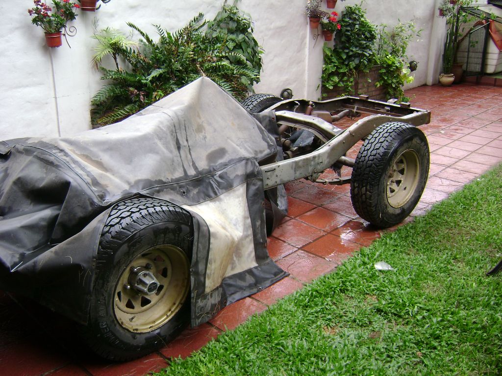

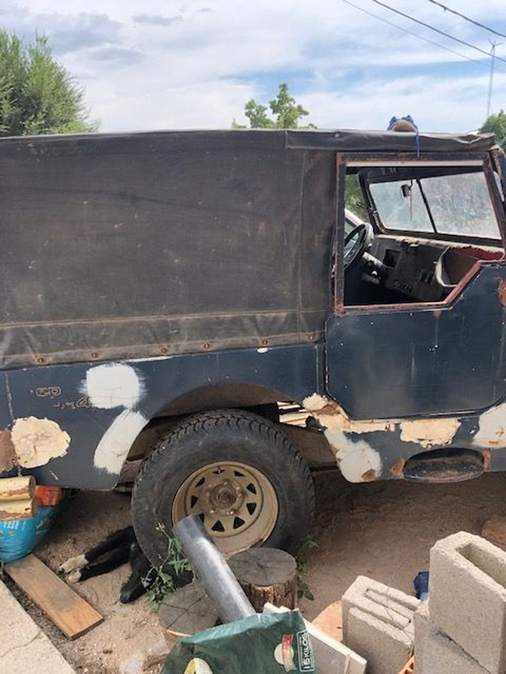

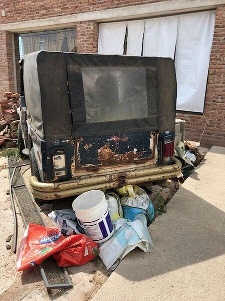

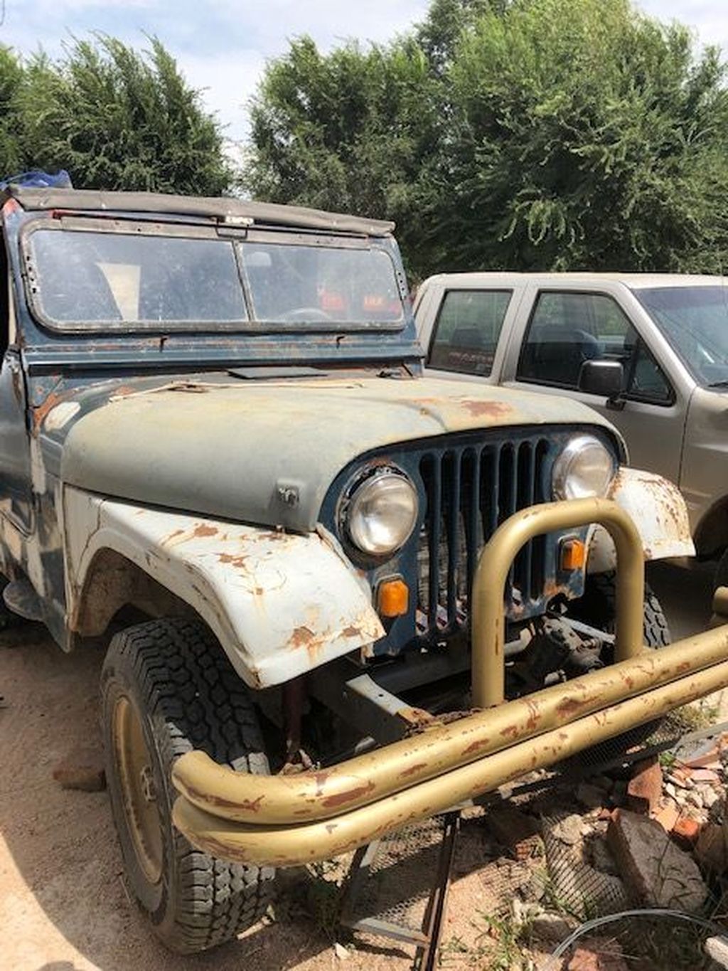

Tenemos una casita en Córdoba (Arg) y un verano que andábamos por ahí mi mujer lo vio y me dijo “pasa a verlo” a mi me gustó, me dijo, en realidad estábamos buscando un auto antiguo para restaurar y que mejor que este que aunque no tan viejo es modelo 1971 pero nacional (mi idea era un Mercury 40 o 50) así que mas fácil los repuestos y al menos tenía 50 años (mas joven que yo…)

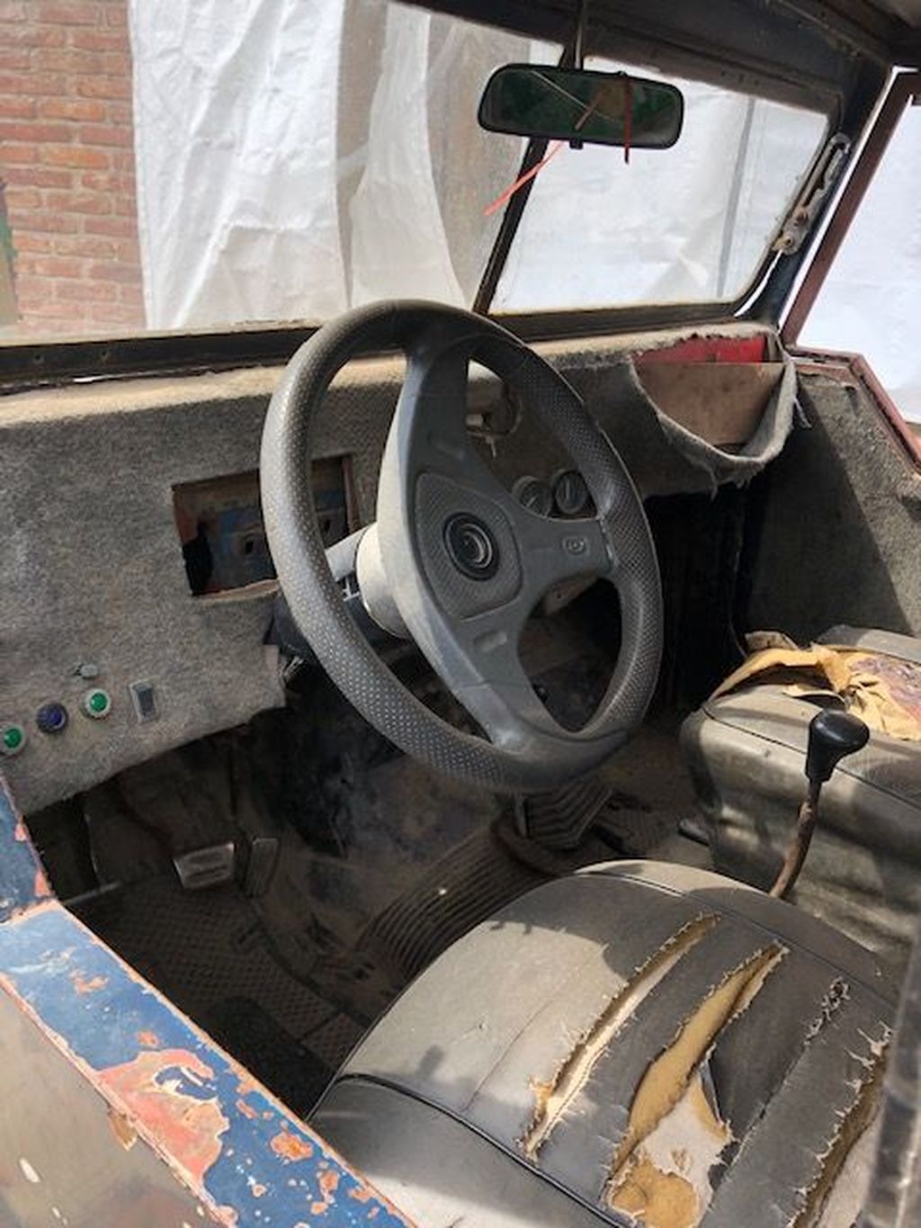

así estaba.
no funcionaba, motor desarmado con faltantes y había que transportarlo 700 Km hasta casa …

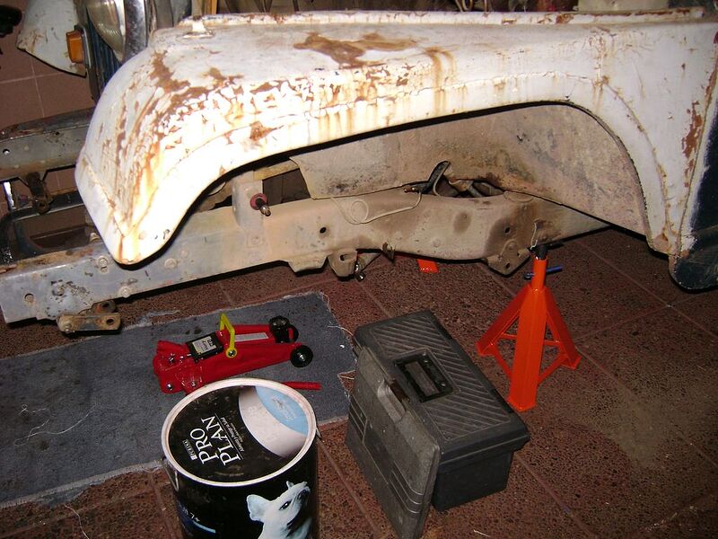

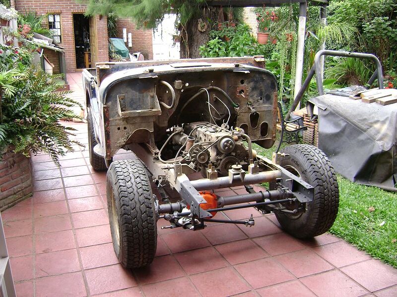

lo primero fue hacerme unos trípodes para poder desarmar y comprar un crique (gato) para poder trabajar
la idea primaria era NO desarmarlo todo, solo lo necesario para dejarlo funcional, eso no pasó …

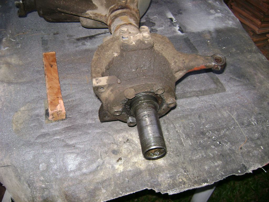

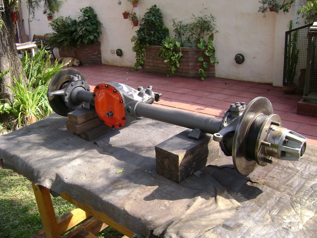

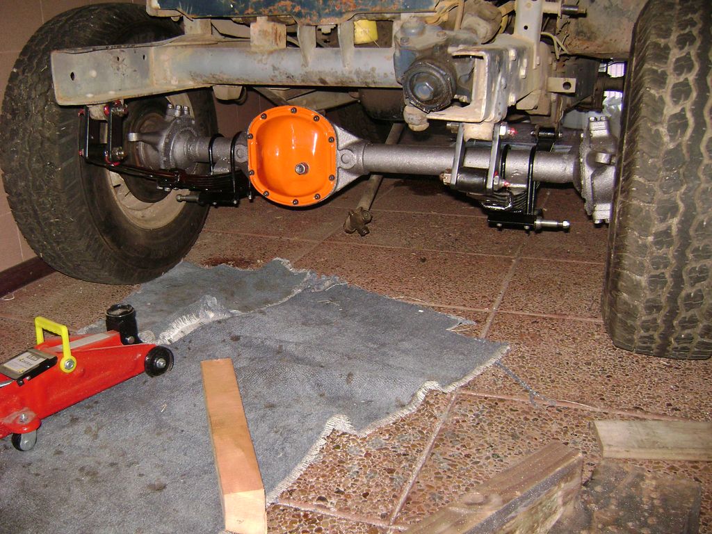

primero saque el tren delantero con el diferencial delantero

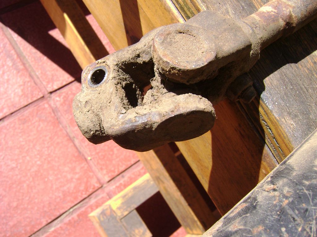

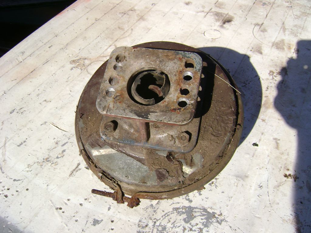

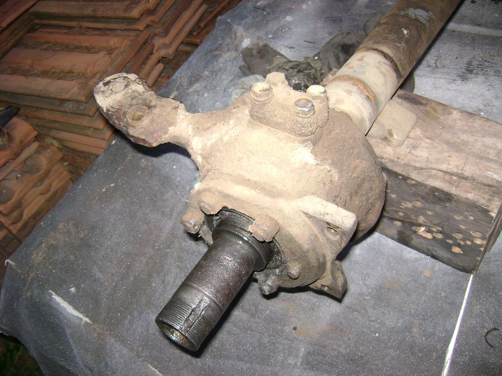

una de las tortugas estaba soldada, una porquería que no podía dejar…
cuando lo normal es así

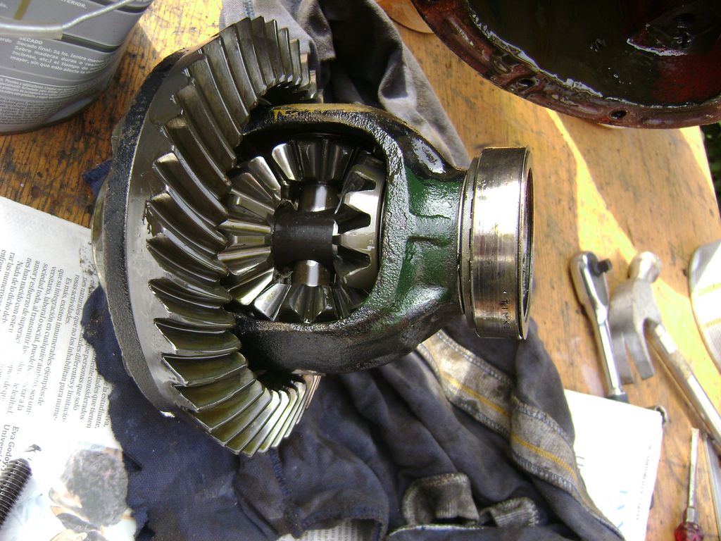

se desarmó el núcleo y se cambiaron los rulemanes (creo que los llaman bolilleros o rodamientos) se pusieron Timken made in USA .
el estado de piñón - corona , planetarios y satélites era impecable :slight_smile:

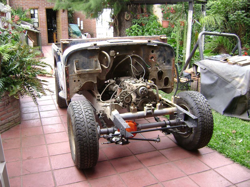

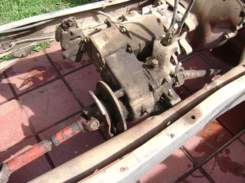

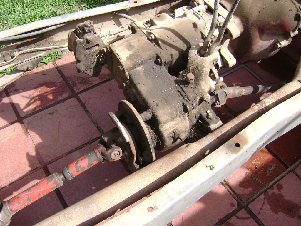

la mecánica de este Jeep tiene muchas cosas cambiadas, el motor original era un 4 cilindros culata plana de 2.5 litros y unos 70 HP, en cambio este tiene un Ford de 221 pulgadas cúbicas (3,6 litros el de la pick-up Ford pero de alta compresión ) y unos 140 HP, la caja de cambios standar era de 3 cambios y una reductora 2 a 1 4X4 4X2 y este tiene caja de Renault Torino caja ZF de 4ta y una reductora alta y baja 4X4 4X2 Spicer C18 la misma que montaba el CJ5 yankee

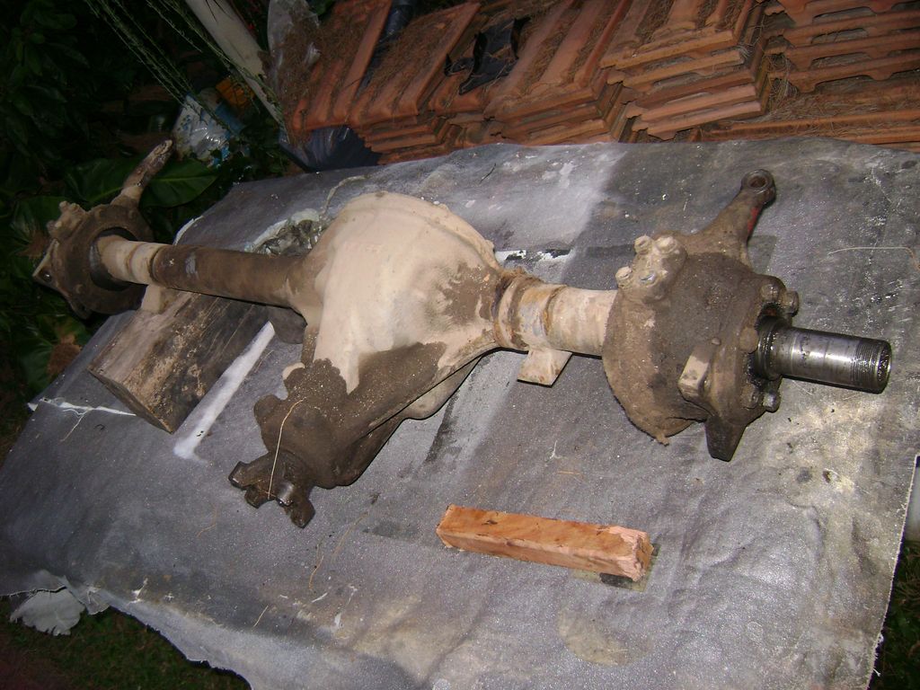

bueno hubo que comprar otro eje delantero para sacar las tortugas ya que no se conseguían (en la reposera se ve la cañonera y nucleo del Willys) así que compramos uno de jeep willys, que vino de mas de 2000 km de distancia, que saque lo que necesitaba y se vendió luego la cañonera y el nucleo
aca me encontre con le primer problema, los palieres estaban destruidos y los del Willys no me servían asi como estaban ya que tenian 10 estrías de cada lado y yo necesitaba 10 estrias en la rueda pero 26 en el núcleo del diferencial Dana 35 y los palieres que vinieron en el Jeep estaban destruidos porque habian hecho una reforma muy mala, hubo que mandarlos a cortar y soldar a un lugar especializado y quedaron muy bien. tambien cambio de rulemanes de rueda

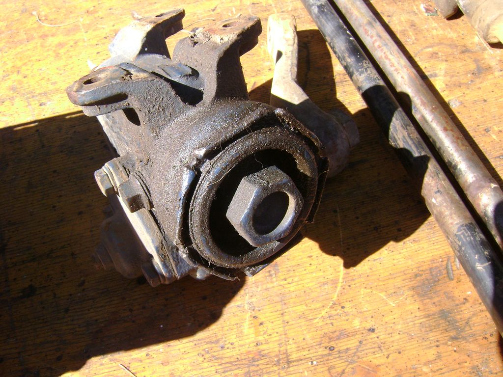

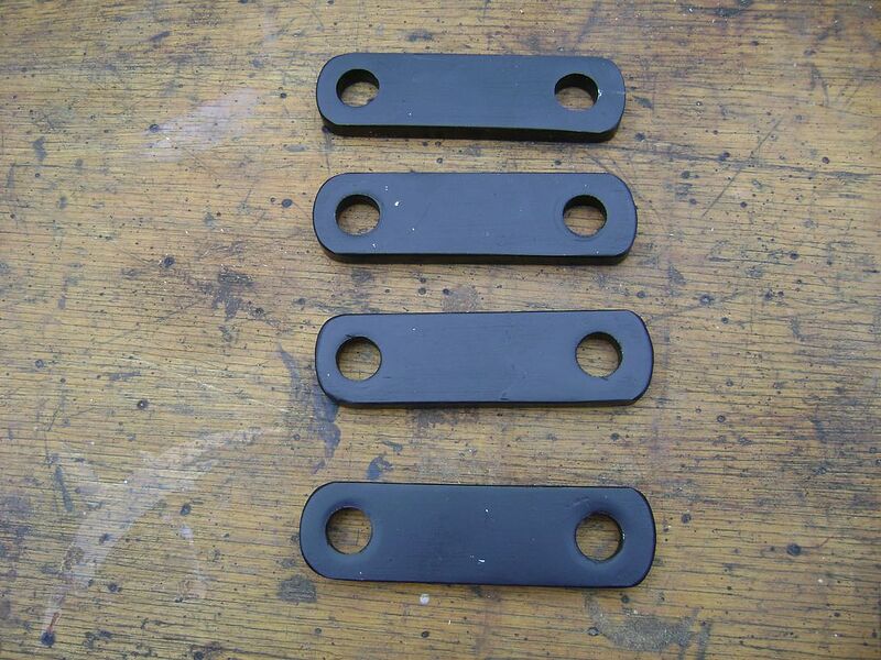

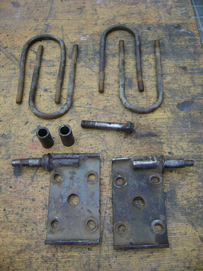

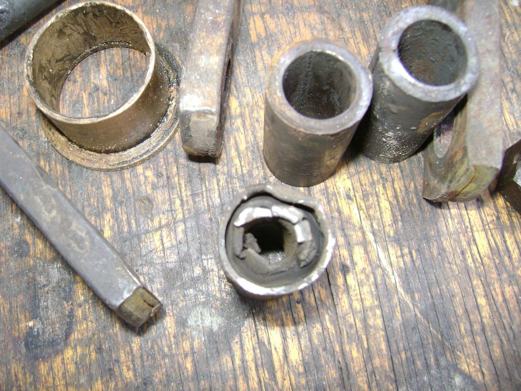

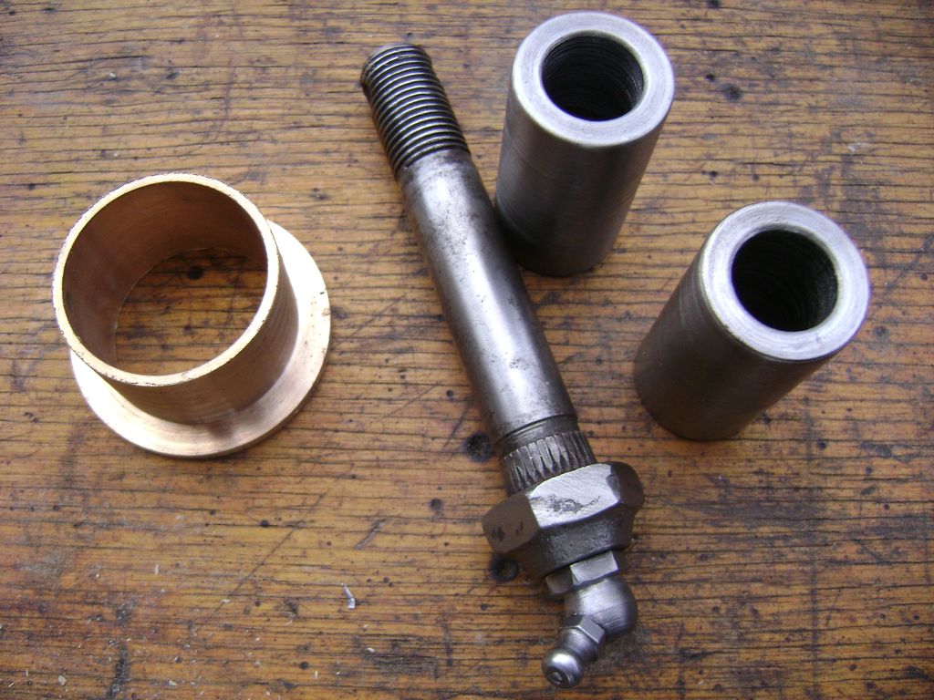

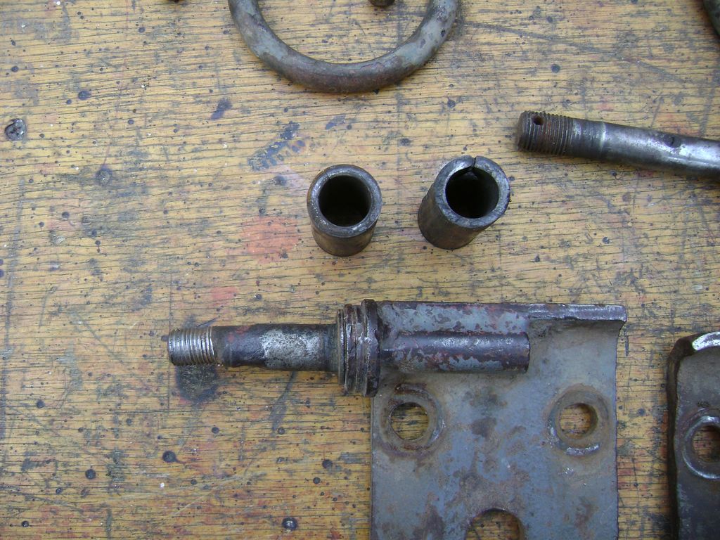

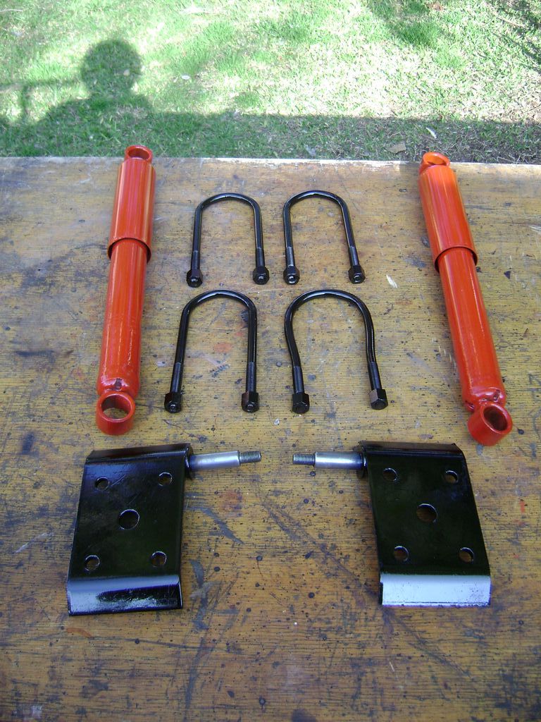

los bujes y pernos de los elásticos estaban hechos polvo así que a tornear nuevos

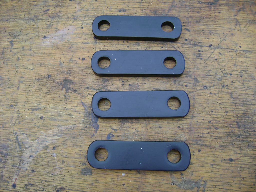

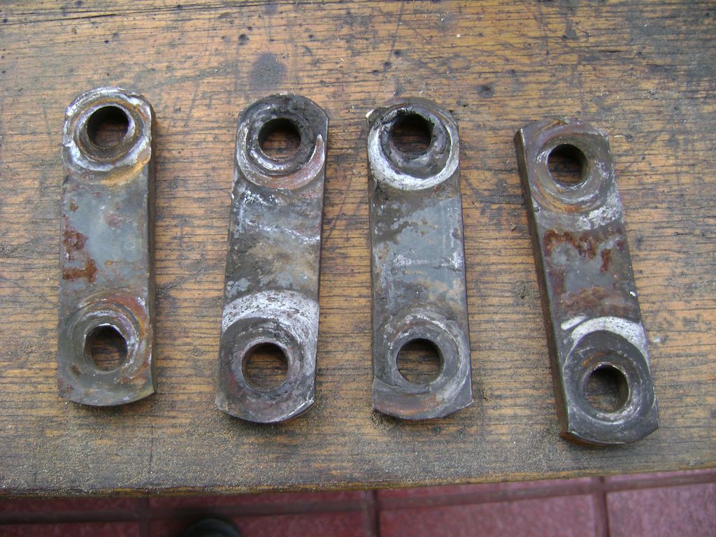

en si los pernos se cambiaron pero los gemelos los pude reparar.

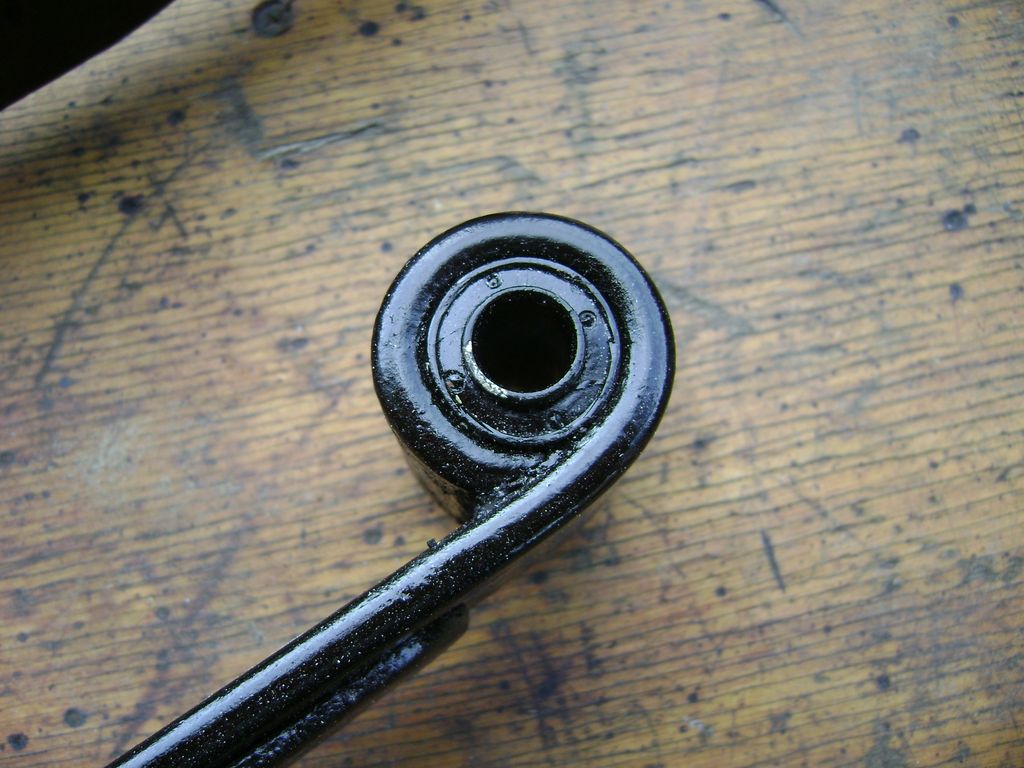

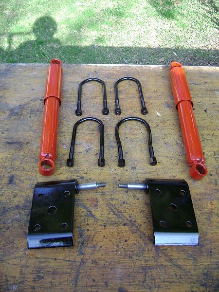

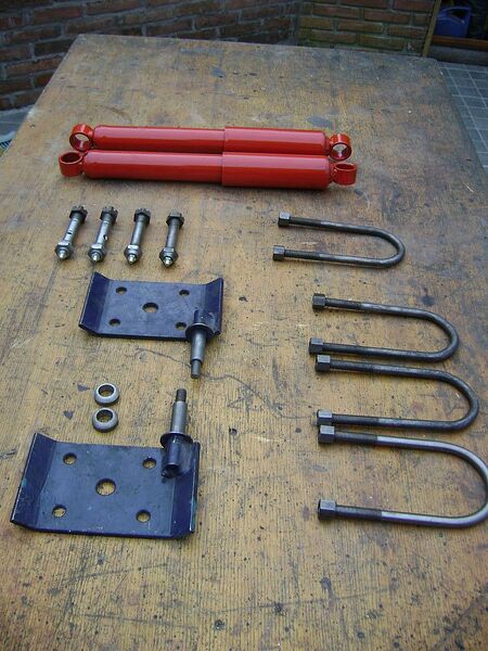

y se cambió todo el resto y algunas hojas de la ballesta que estaban partidas, se ahí que me puse a hacer cuchillos con las hojas rotas :grin: se compraron los silent bloks de los elásticos nuevos

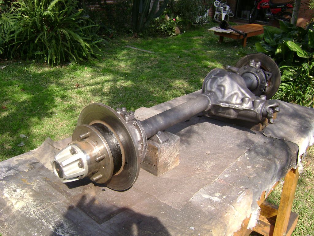

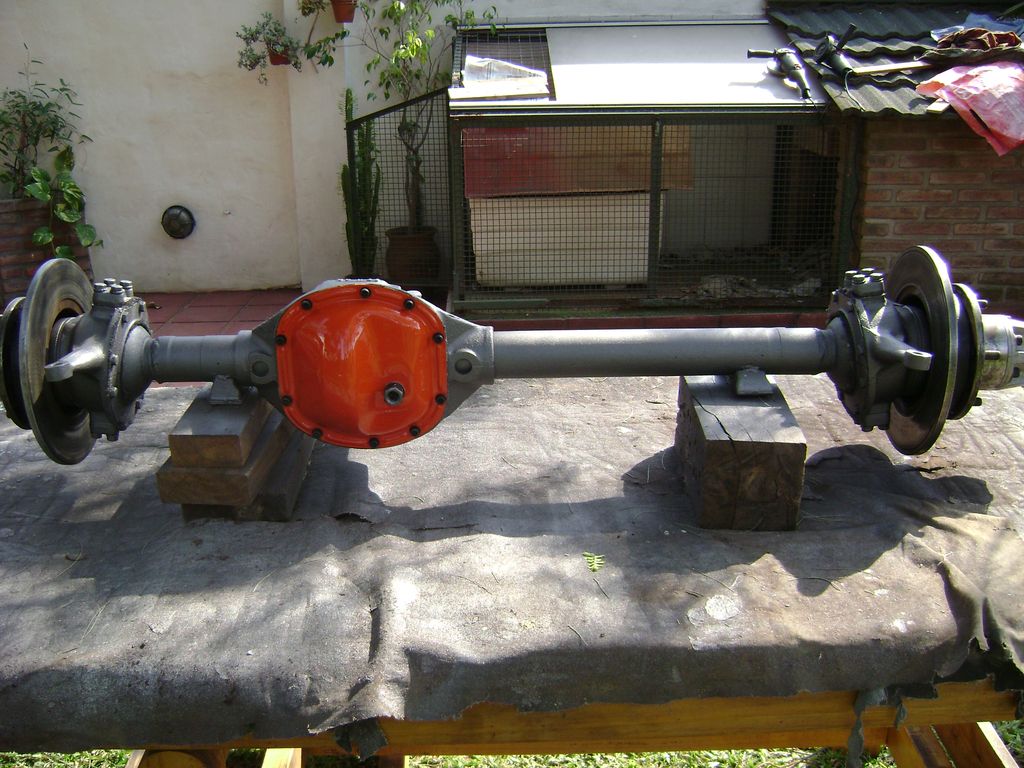

el resto de las piezas del eje delantero, todo lo no reparado se puso nuevo

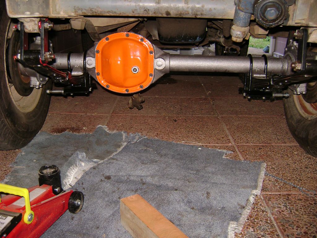

y quedan asi

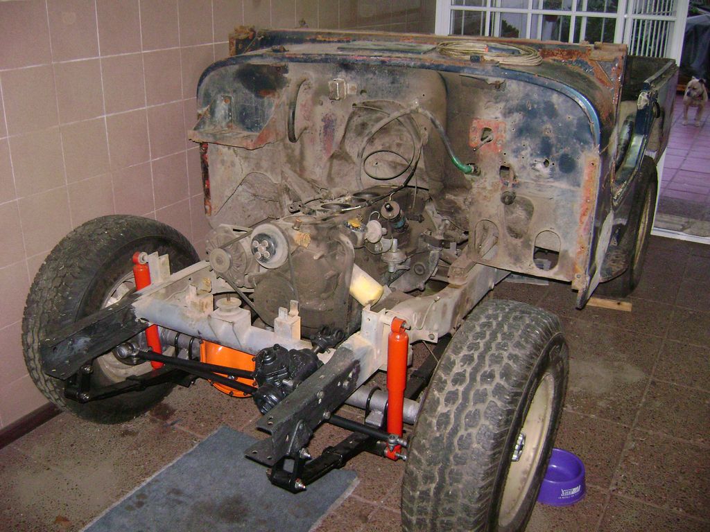

se volvió a montar el tren delantero (pero luego se desmonto todo al encontrar cosas que estaban muy mal y si no se desarmaba el Jeep completo no quedaía bien…
el segundo problema… el chasis tenia agujeros muy agrandados y la única que había era desmontar TODO hasta el último tornillo para agrandar mas los agujeros y hacer camisas del diámetro adecuado y soldarlo en los agujeros del chasis…

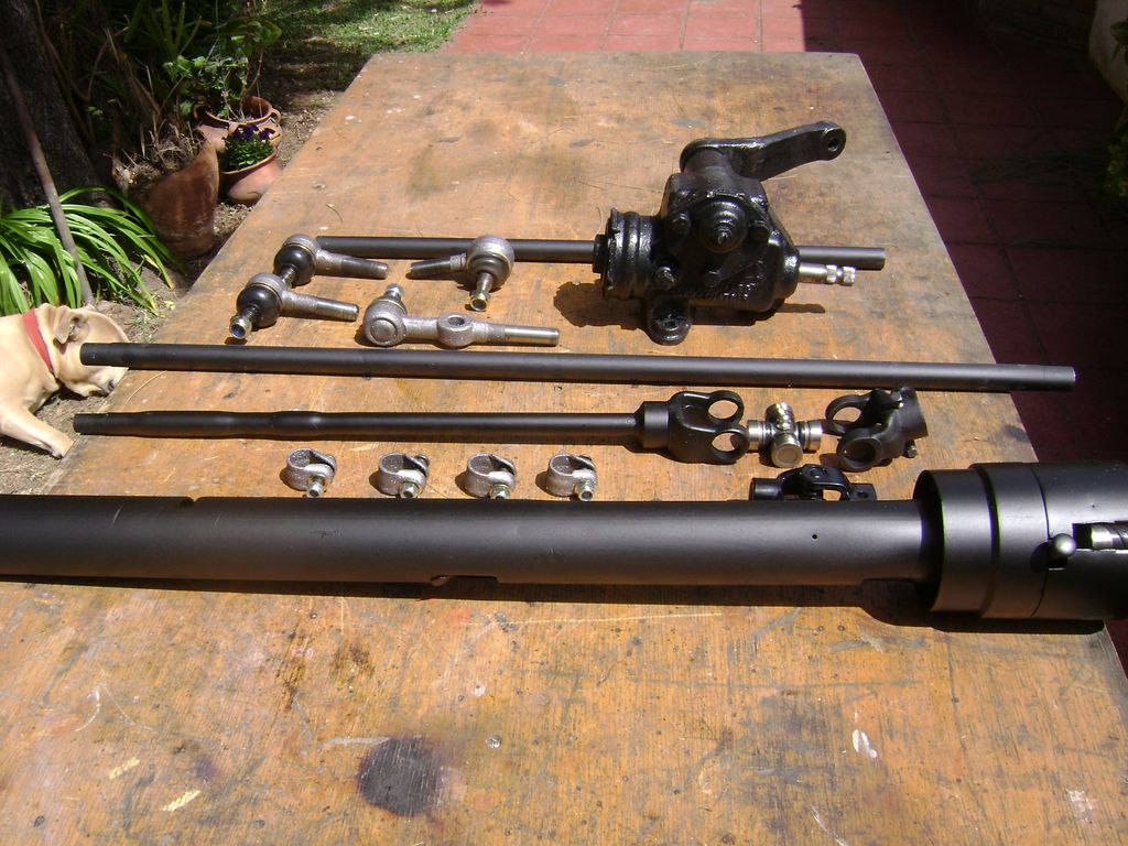

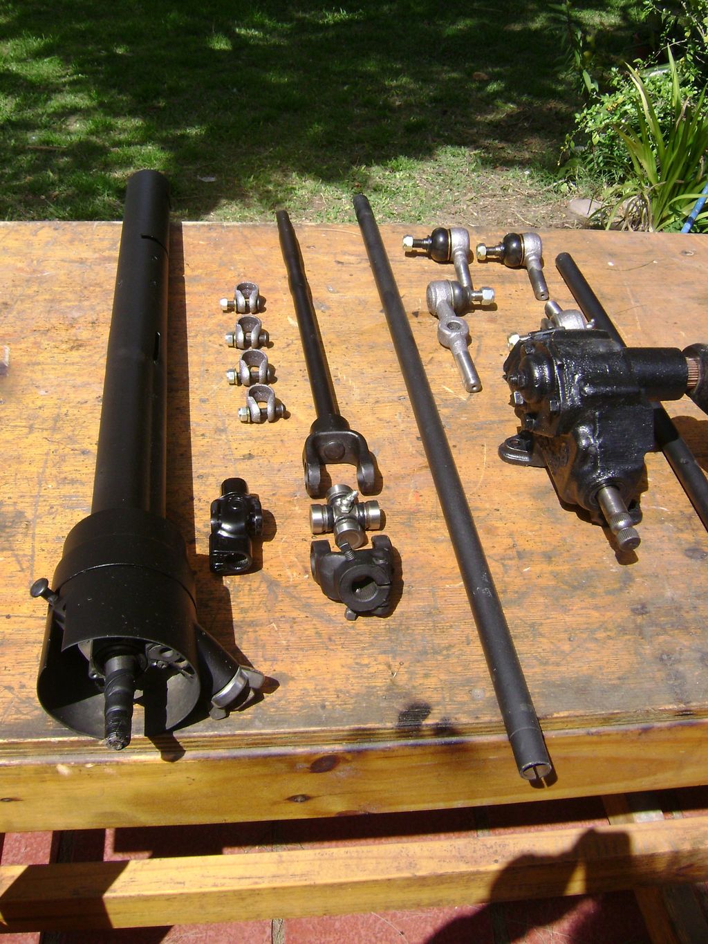

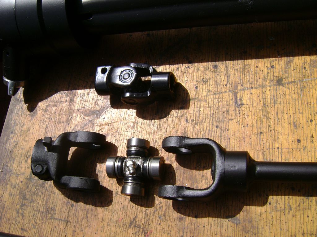

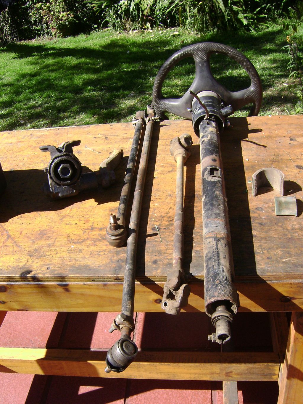

columna de dirección y caja de direccioón con un juego de 1/4 volante para cada lado…
y así con la caja reparada y todos los extremos y crucetas nuevas :grin:

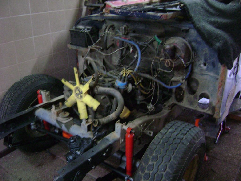

y acá empezando a desarmar absolutamente todo
continuará :slight_smile:

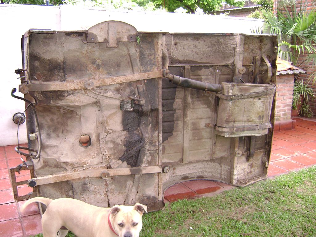

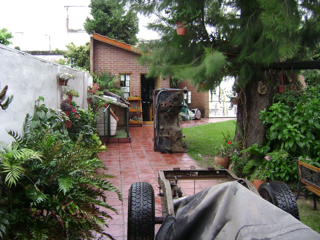

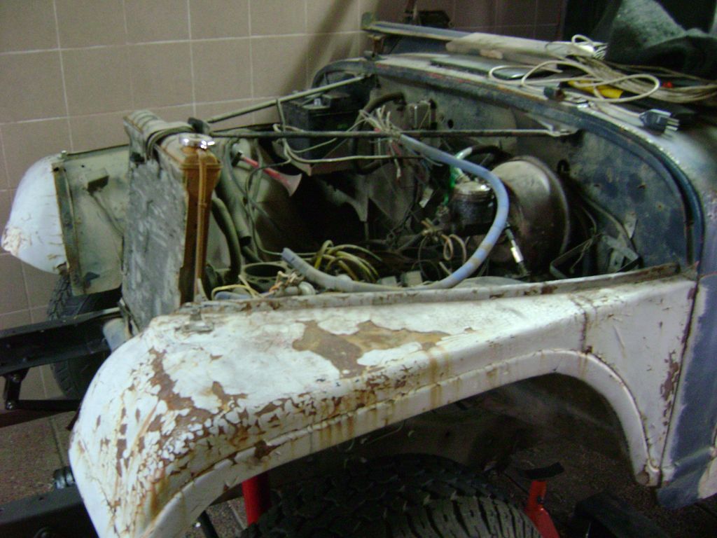

ahora si a sacar la carrocería

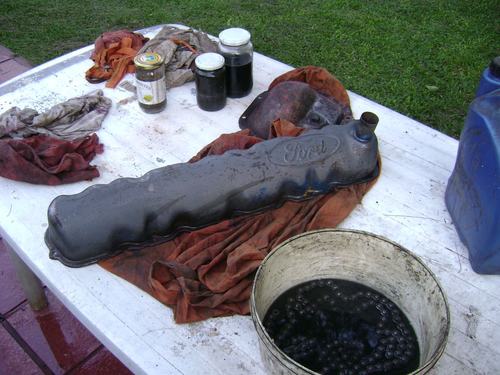

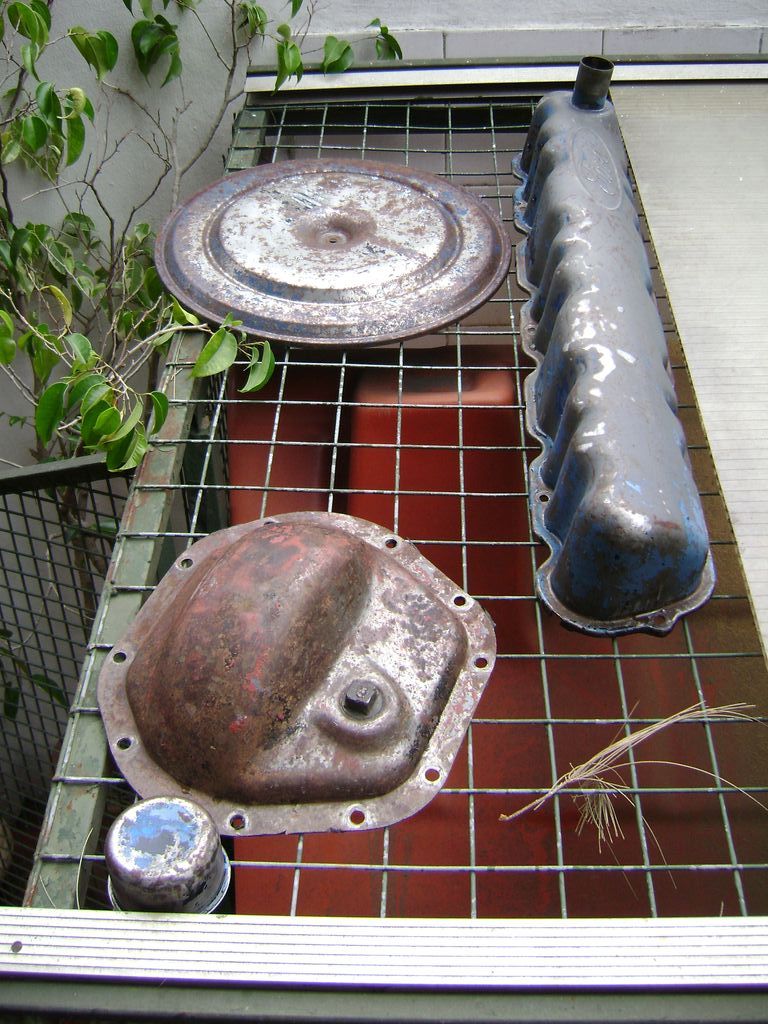

y se largó a llover así que a tapar el motor (aunque lo pensábamos rectificar a nuevo)

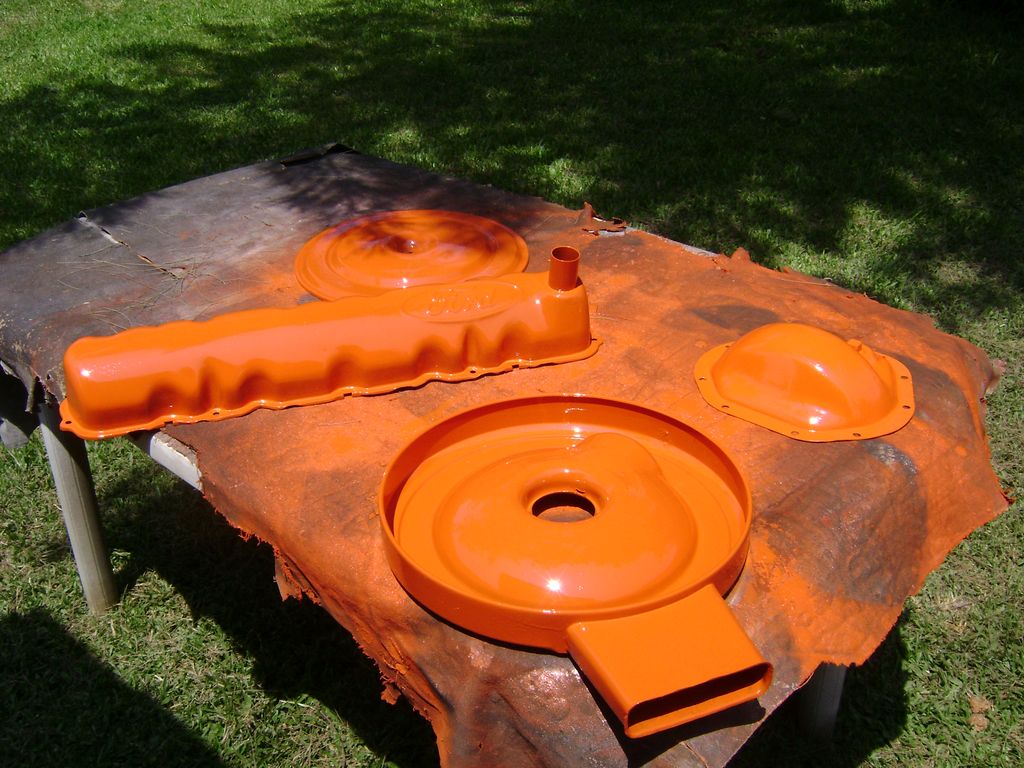

empezando a pintar piezas :slight_smile:

bueno el chasis era un desastre, por eso decidí desarmarlo absolutamente todo hasta literalmente el último tornillo

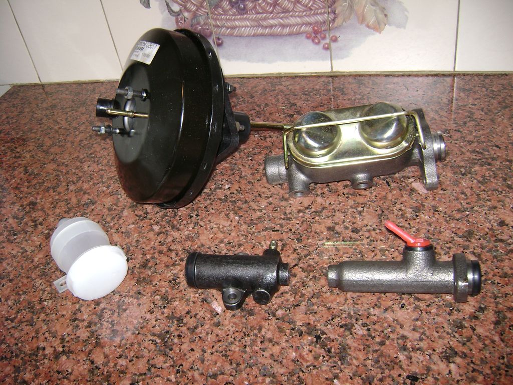

el sistema de frenos también hecho un desastre, por lo que opté por poner un sistema de doble circuito con servo (ayudapedal) de pic-up Chevrolet, si ese sistema puede frenar una bestia de mas de 2000 Kg seguro que ppuede con este de poco mas de 1000 kg, se sacó el freno de mano al cárdan ya que no te lo habilitan así y se colocó freno de mano en las dos campanas traseras.
y compre un bombín, la bomba y depósito para hacer el embrague hidráulico
