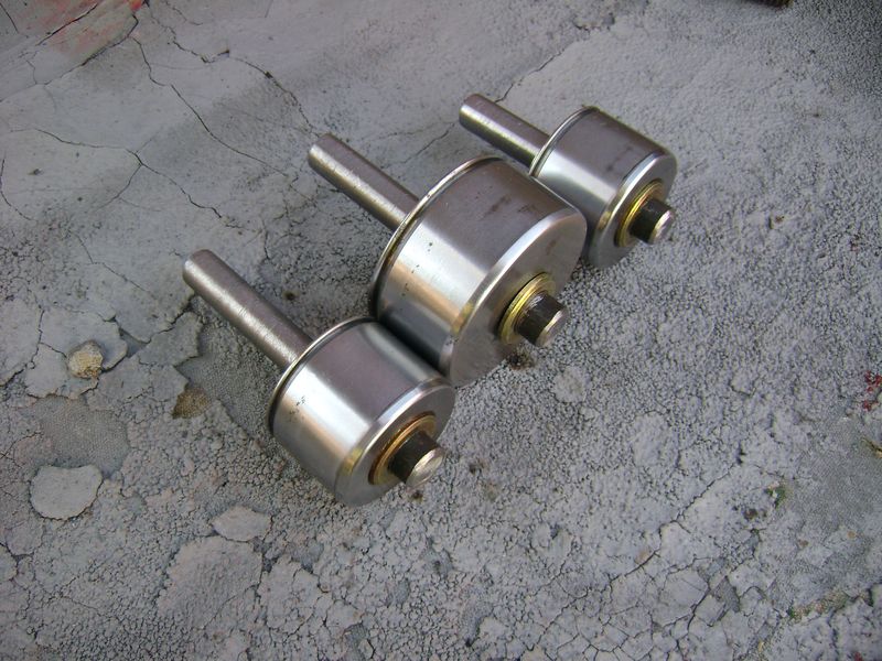

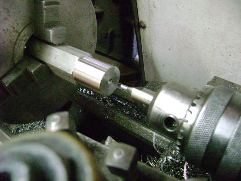

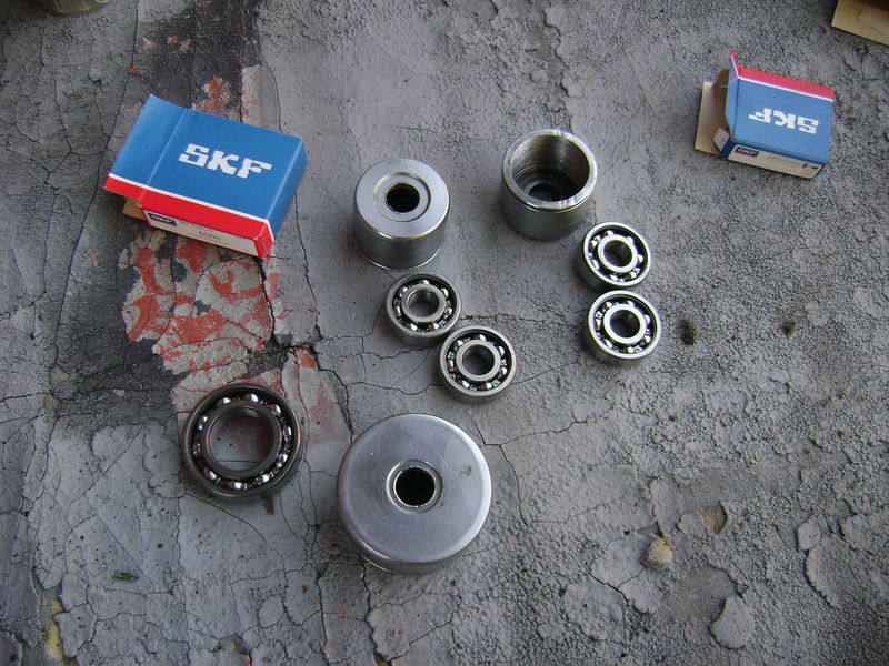

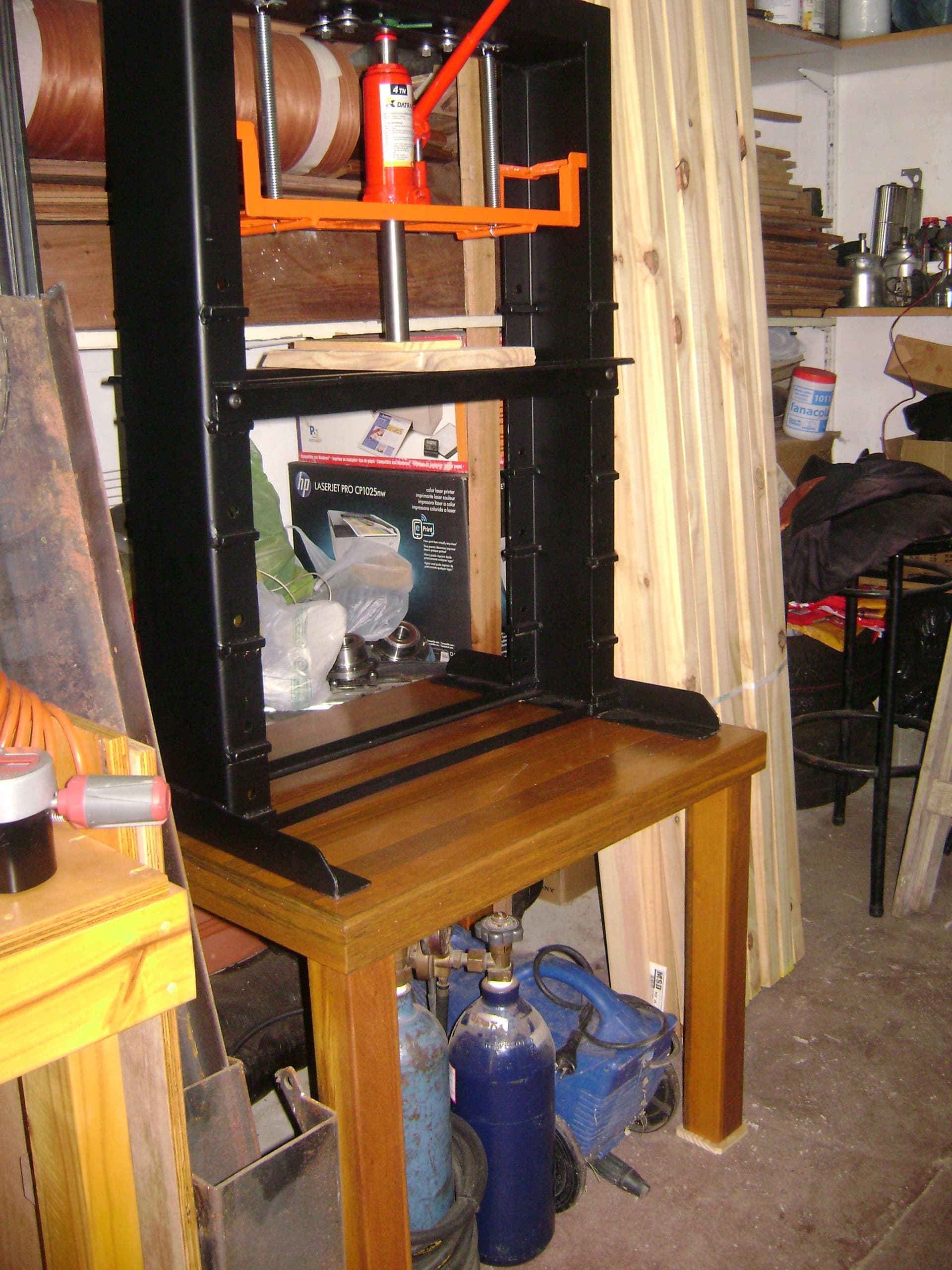

no es para tanto :slight_smile: y los bujes ahora que recuerdo son de algún burro (motor) de arranque que calzaban casi perfectos, lo que si me hice fué la prensa hidráulica :grin:
y hasta la mesita de madera le hice :slight_smile:

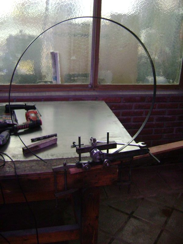

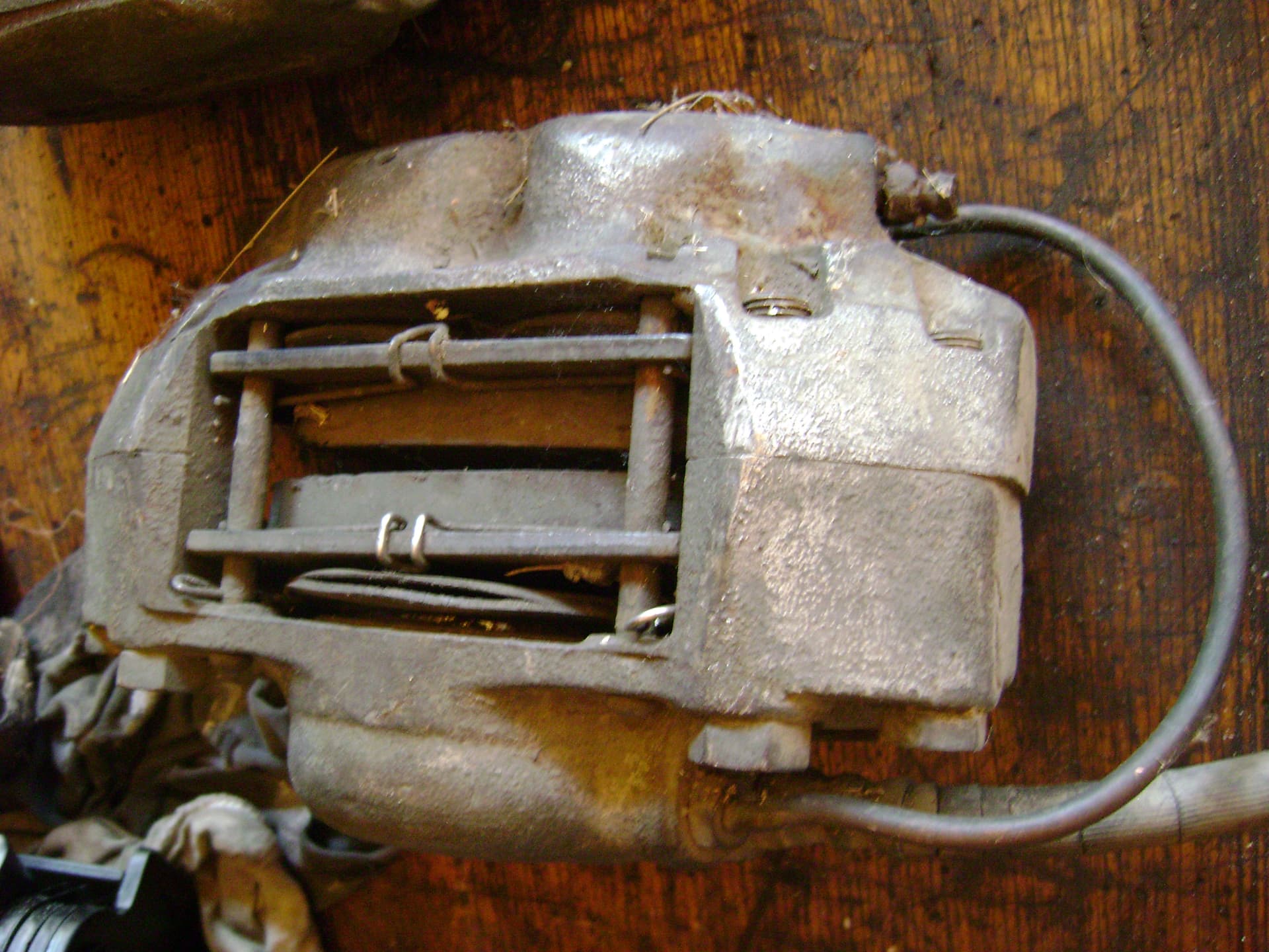

y como nada se pierde y todo se transforma, con los pistones de freno viejos me hice una “roladora” :slight_smile:

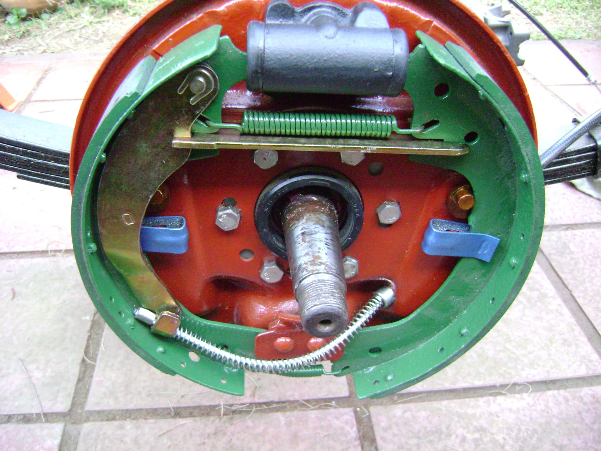

como dije había que poner el freno de mano en cada campana trasera

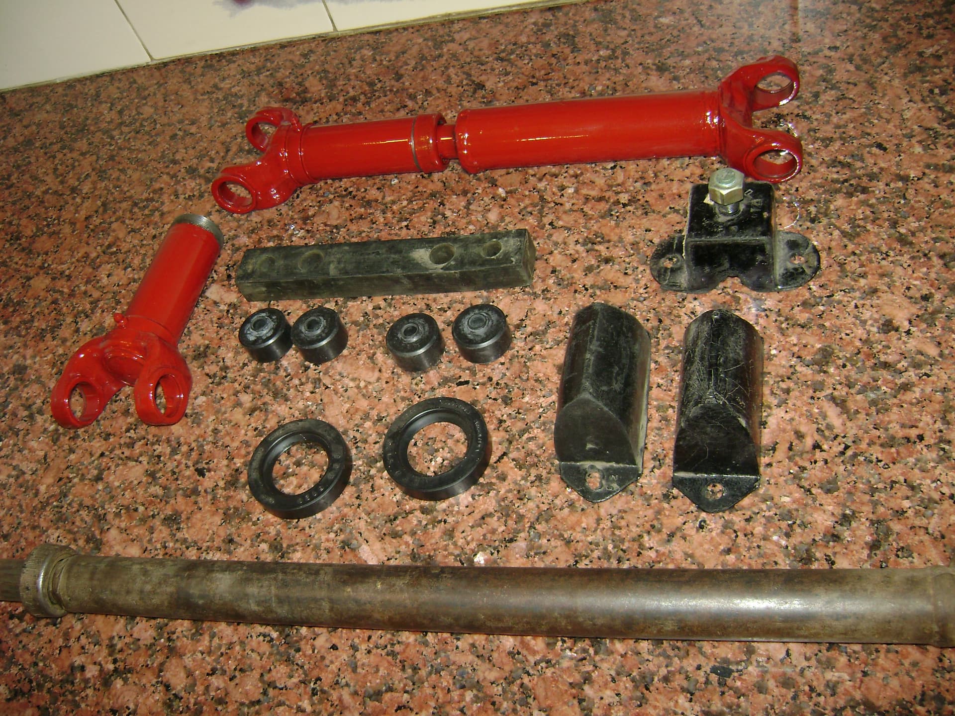

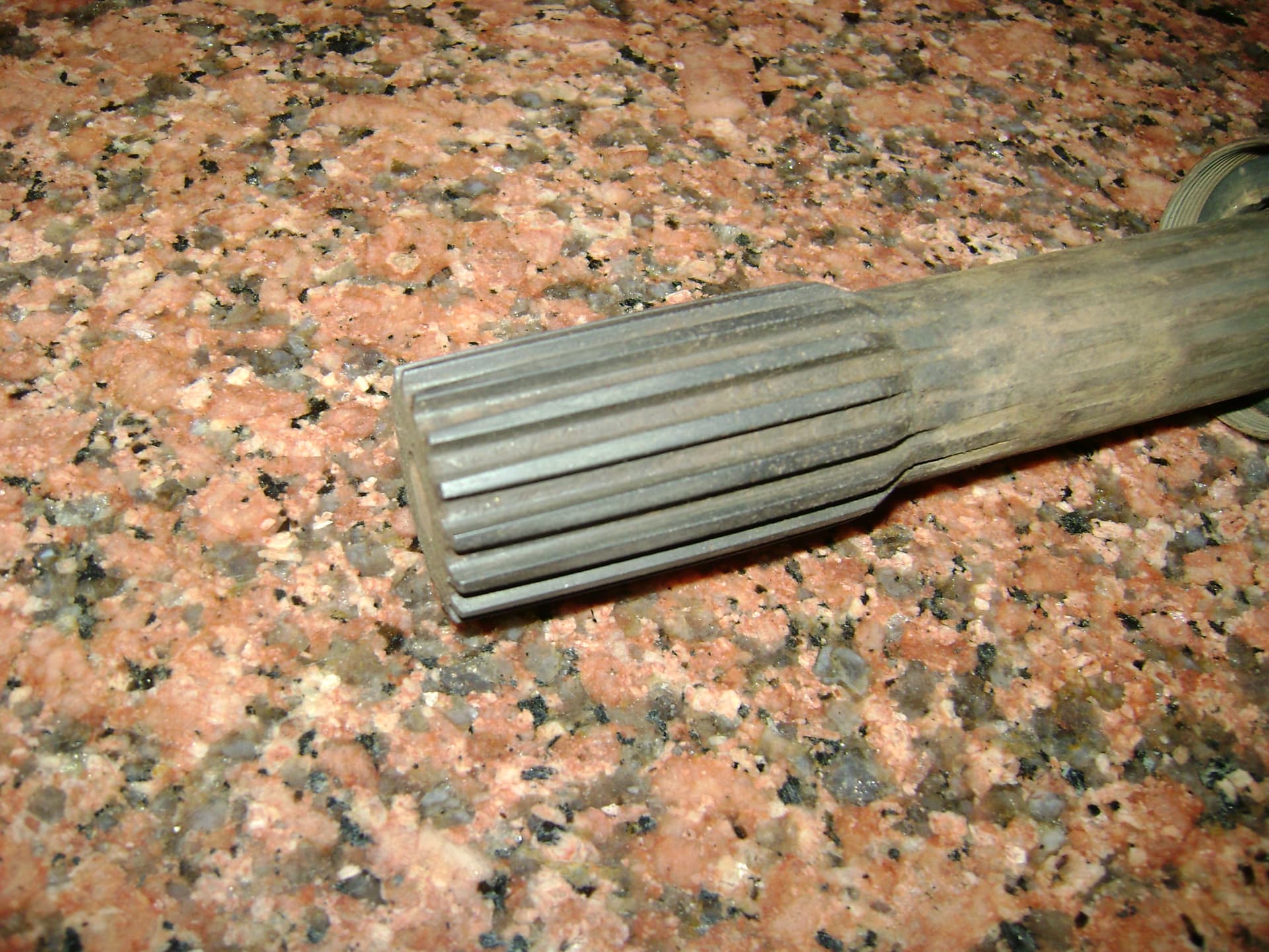

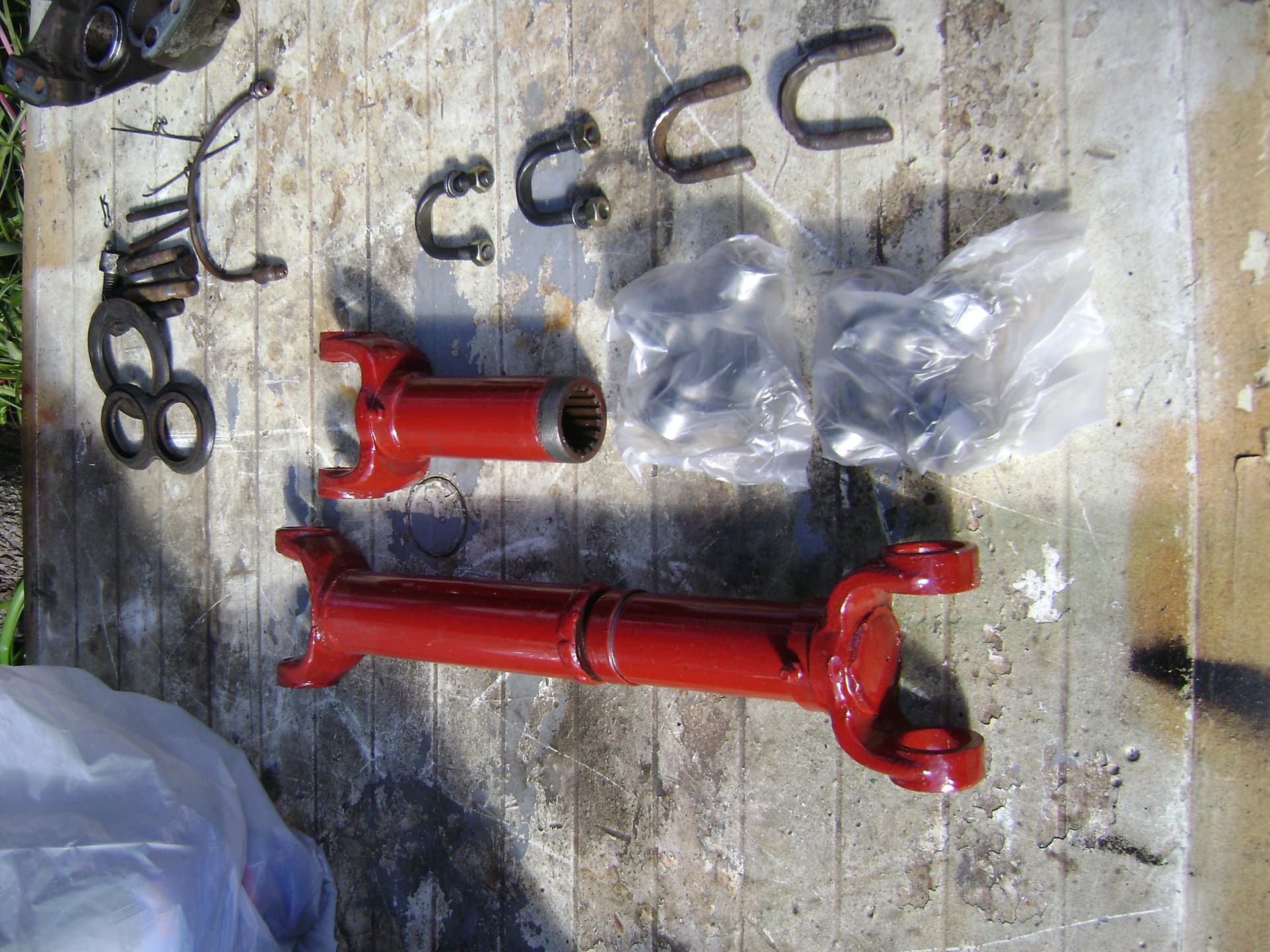

los frenos traseros con el freno de mano y los cardanes
como se ve, la estría del cardan delantero (el largo) esta muy desdastada y hay que reemplazarla veremos donde conseguirla ya que por acá por el cardan completo te piden un riñón y la escritura de tu casa…
