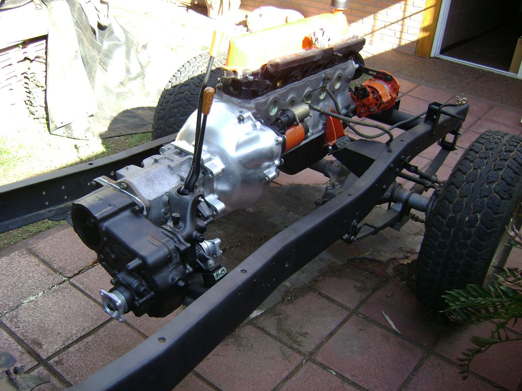

como sigue :slight_smile:

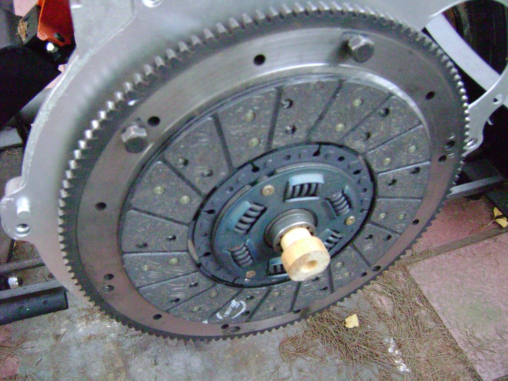

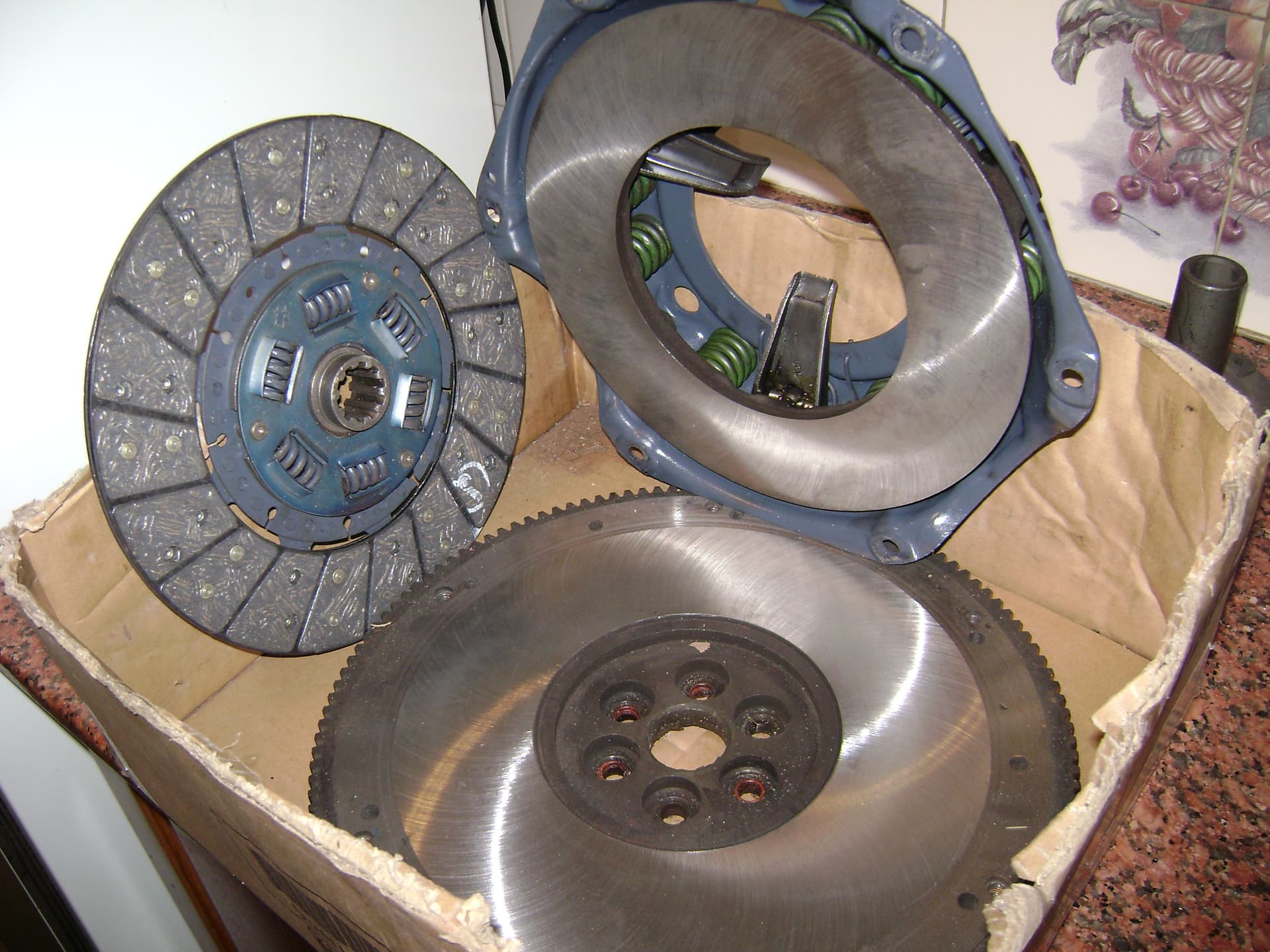

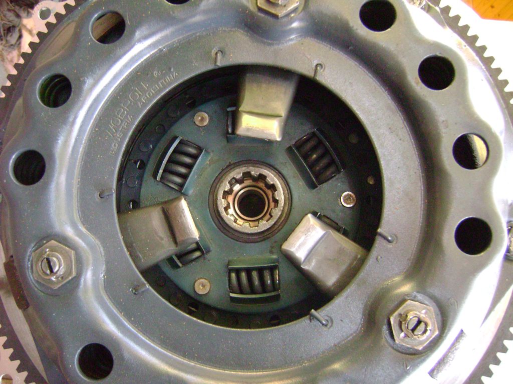

y el embrague a nuevo placa y disco y volante rectificado :slight_smile:

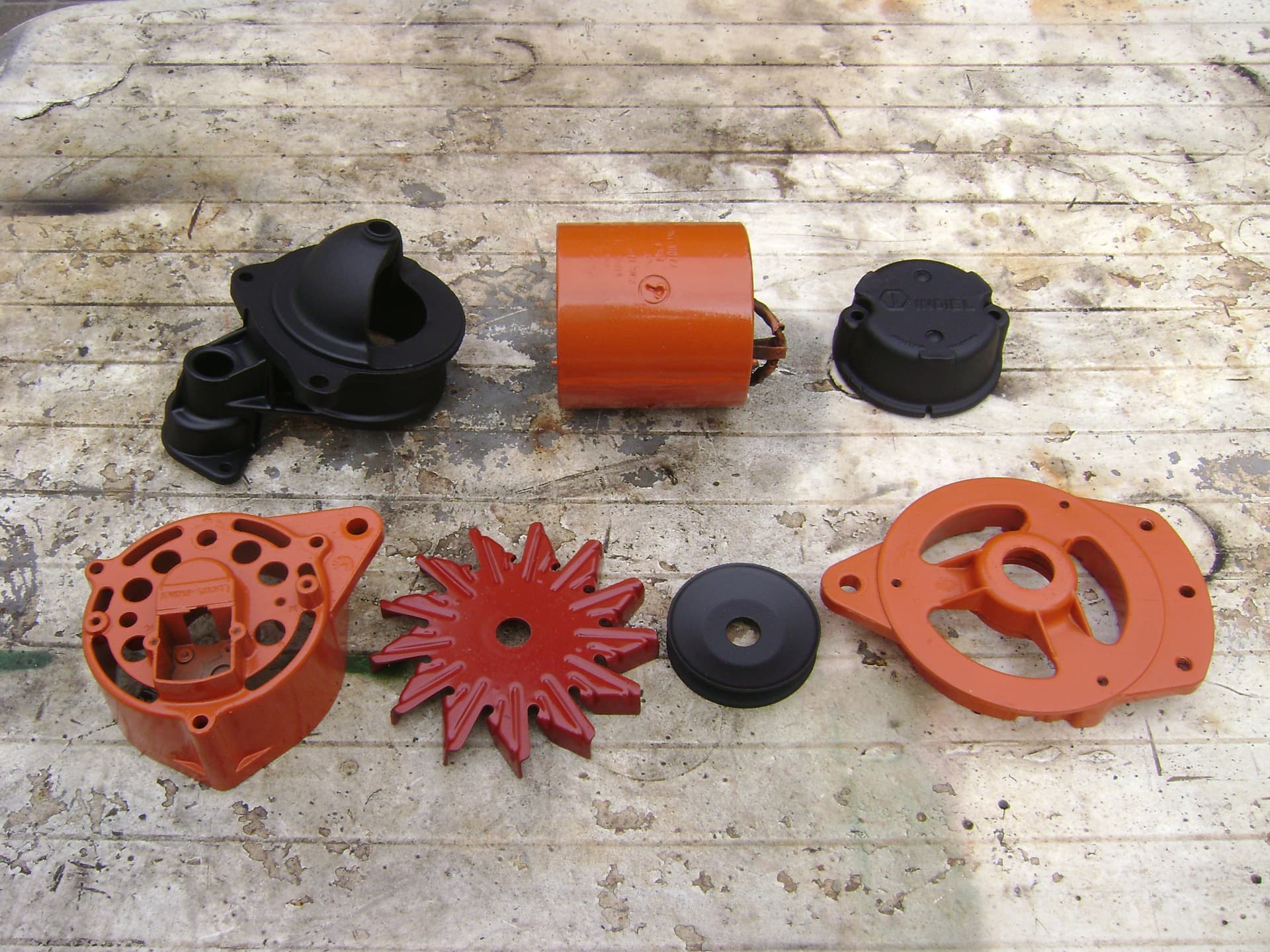

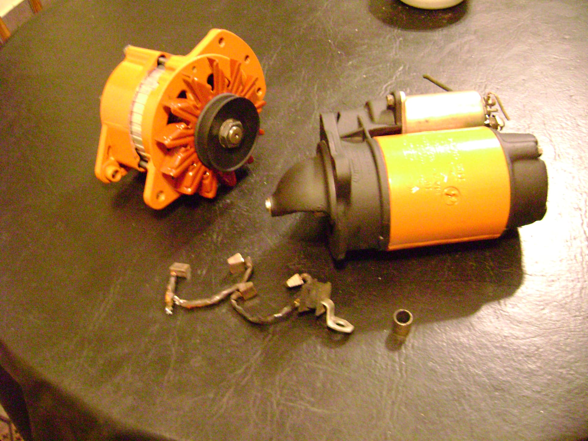

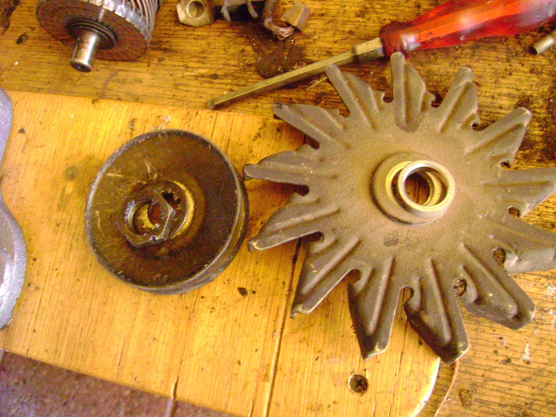

burro de arranque (por acá se llama así :slight_smile: ) y alternador, se cambiaron bujes rulemanes y carbones (escobillas)
y una mariposa mas grande que un gorrión (no se si tienen esos pájaros por allá :grin:

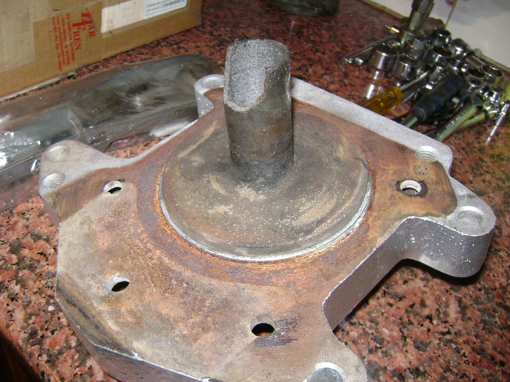

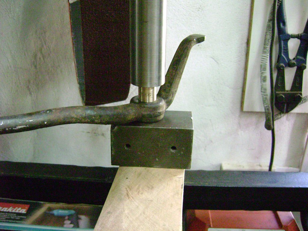

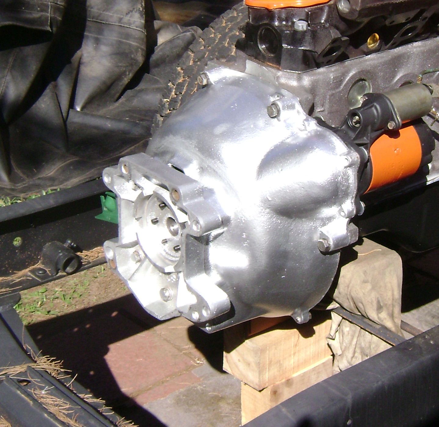

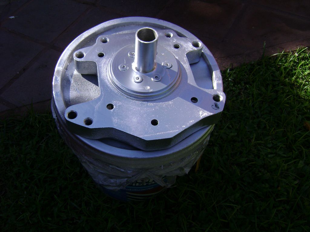

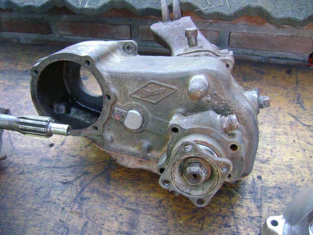

el tercero (y que no sería el último) de los problemas que encontré… esta es una “brida” que se fabrica para cuando querés montar en un motor Ford una caja de Torino (ZF) y es donde desplaza el ruleman de empuje (el que hace fuerza sobre la placa del embrague) si bien no traería mayores problemas no quise dejarlo así ya que si se quebró una parte, podía quebrarse luego otra y como es de fundición…
conseguir otra era carísimo así que a reparalo, ¿pero fundición??
y así se solucionó el problema :grin: placa de acero y tubo de acero sin costura irrompible y es solo donde se desplaza el ruleman …

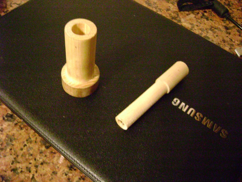

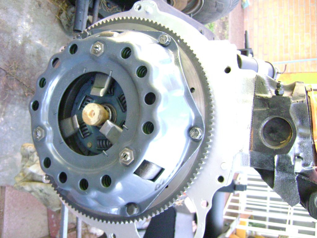

bien acá otro “tip” para quien alguna vez separó motor de caja, y es que después te peleas 1/2 hora haciendo que la directa de la caja entre en el volante del motor (vi gente grande llorando y gastando el resto de fuerzas que le quedan) y es simple haciendo estas piezas de madera (nuevamente madera :))
eso centra el disco de embrague entre volante y placa y entonces es tan simple como encastrar la directa en el volante :grin:

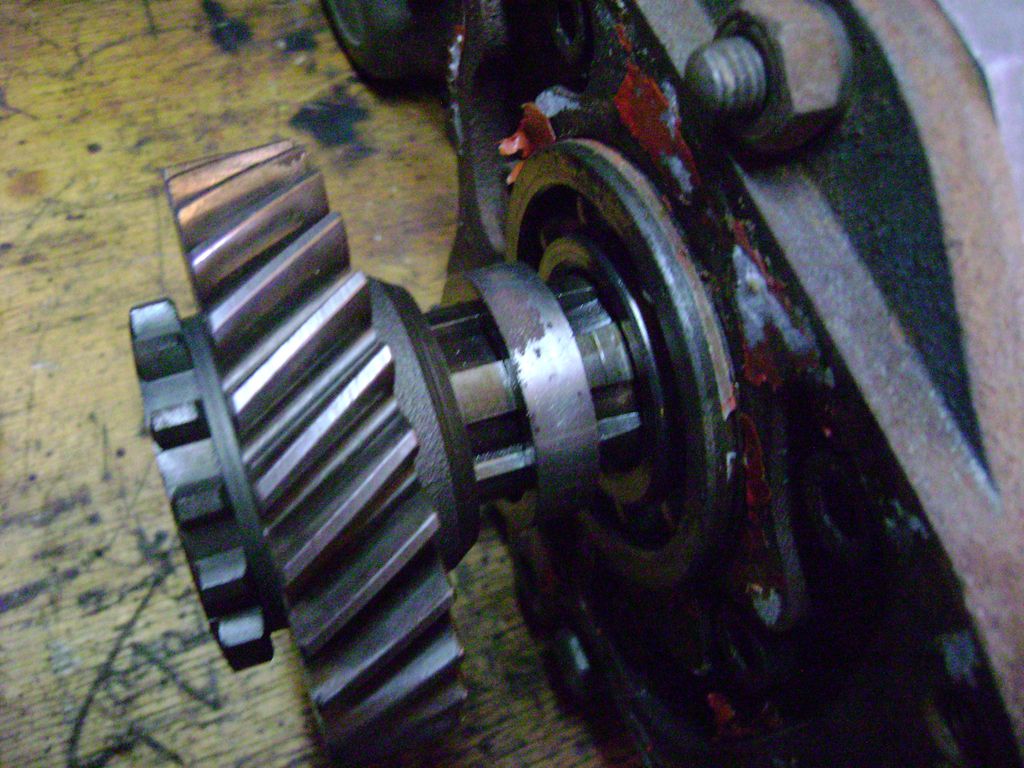

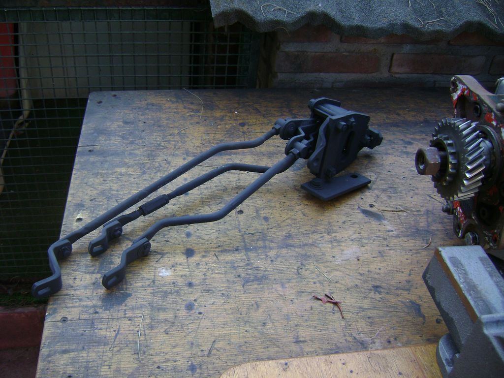

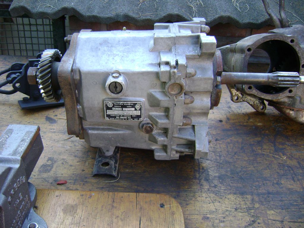

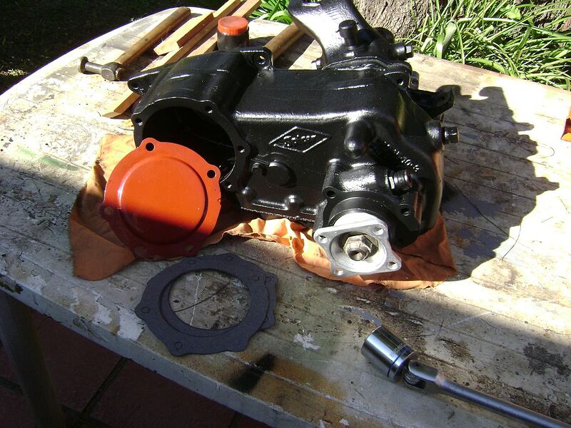

bien selectora rápida cajas y cubre-embrague
también se pusieron nuevos todos los topes de goma, tanto del motor como de las cajas

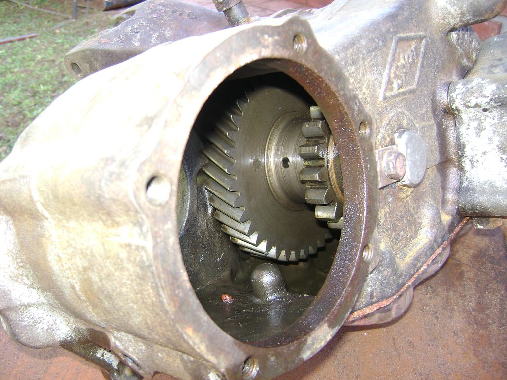

como se ve los engranajes estaban como salidos de fábrica
y así queda el conjunto

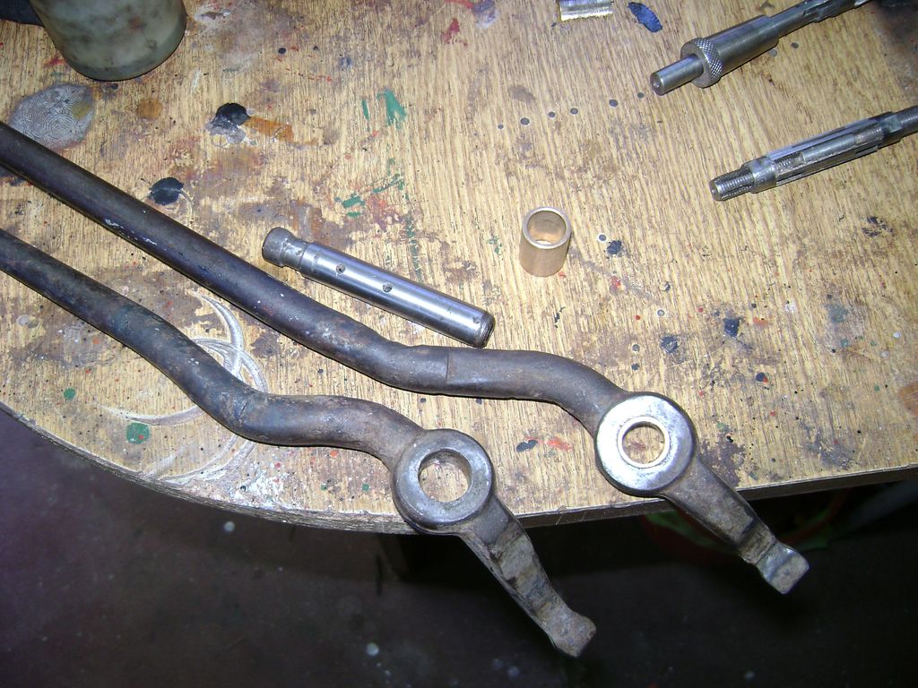

previamente hacer los bujes de las palancas selectoras que se movían mas que una muleta desvencijada …
