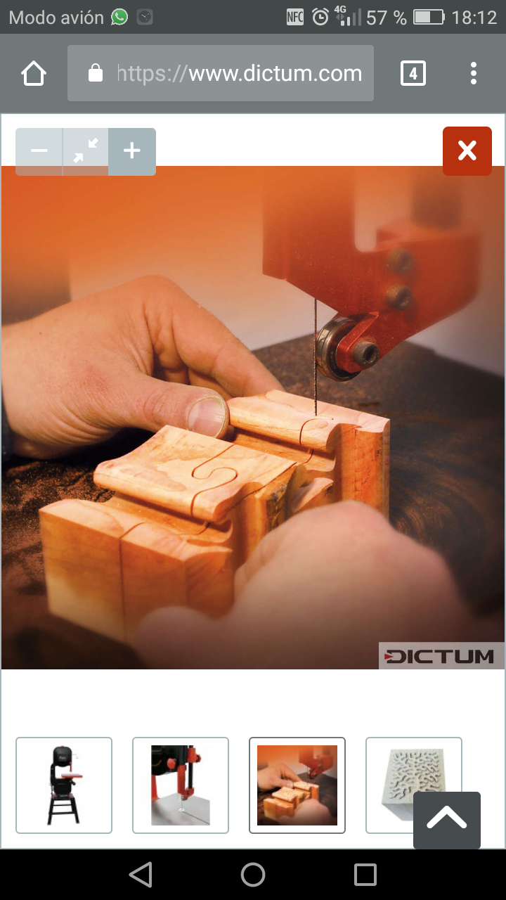

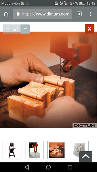

Si lo que necesitas es hacer cortes curvos para encajar, te aconsejo que mires las hojas Pegas para sierras de cinta. Tienen el grosor del pelo de una segueta pero acoplado a tu sierra de cinta, puedes cortar 15 cm de grosor en madera de haya haciendo dibujos curvos intrincados, es brutal. Las he usado en el taller y visto el resultado no creo que haya nada mejor para algo asi.
Hola, conocía la maquina, aunque no en vivo, pero no sabía que podría acoplar esos pelos en mi máquina, los desarrollos no coinciden, los encajables que hacemos tienen que tener luz entre piezas pero no mucha, la luz que deja está sierra tan fina da problemas al moverse la estructura interna de la madera, usamos una sierra hegner para hacer formas como animales y demás, y aunque el corte es lento la terminación te ahorra mucho lijado, para esto si que podría ser una buena opción las sierras estas de pegas, pero por ahora con la hegner me apaño bien, tú has acoplado los pelos a tu sierra o ya tenias la pegas??

La clave esta en el rodamiento esta ranurado, es donde se aloja el “pelo” de la sierra, pero si compras los dos rodamientos puedes acoplarlo a tu sierra de cinta makita.
Nosotros la tenemos acoplada a una sierra Delta y una Kity
Ínteresante, no conocía ese sistema. Una duda, esos rodamientos sirven solo para esas cintas ?
Pero los pelos se piden con desarrollos variadoS?
Como los rodamientos traen dos ranuras para diferentes grosores de pelo-cinta yo creo que no te serviria para una cinta normal.
Las cintas pegas las puedes pedir con el desarrollo que necesite tu sierra.

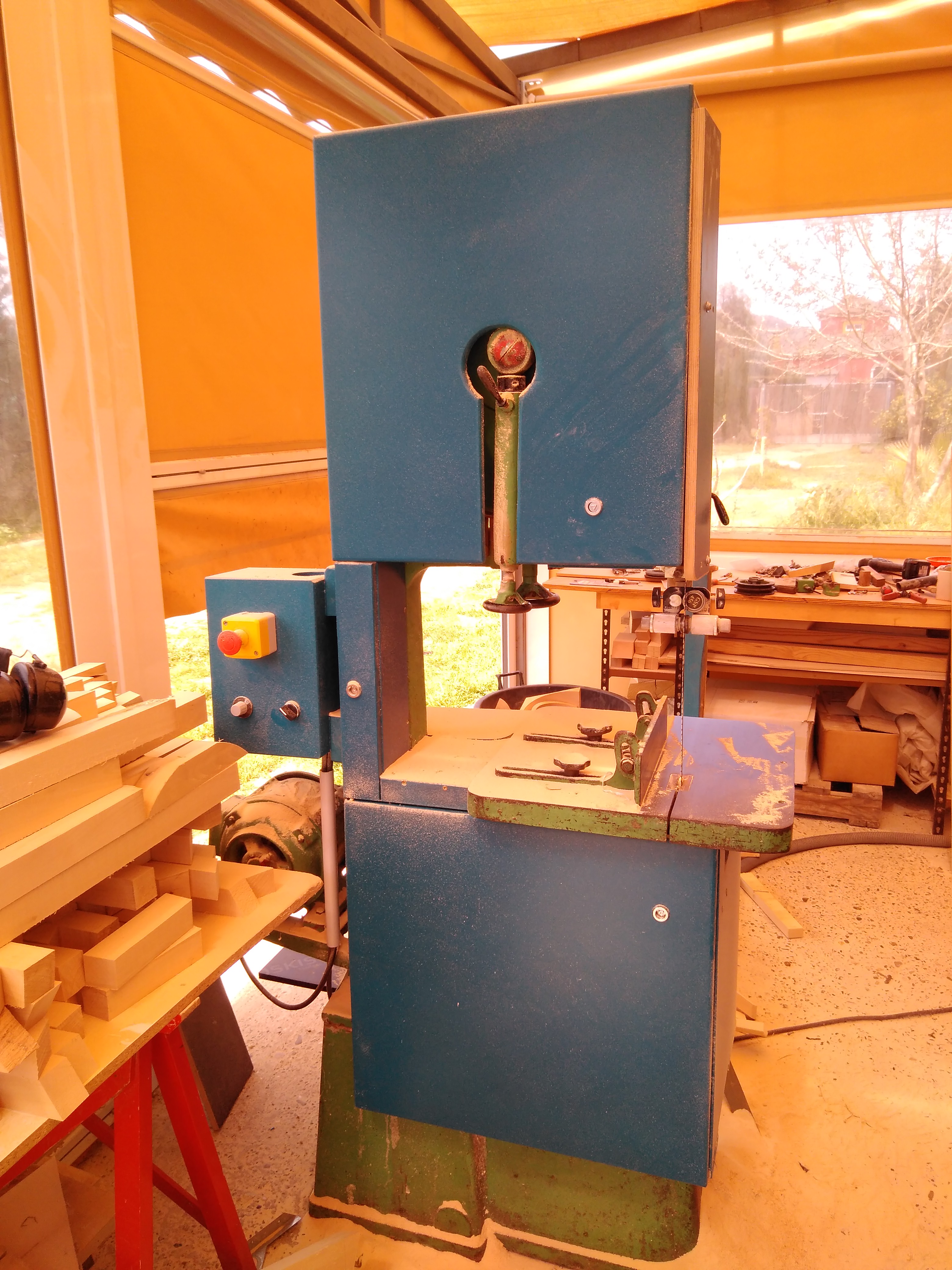

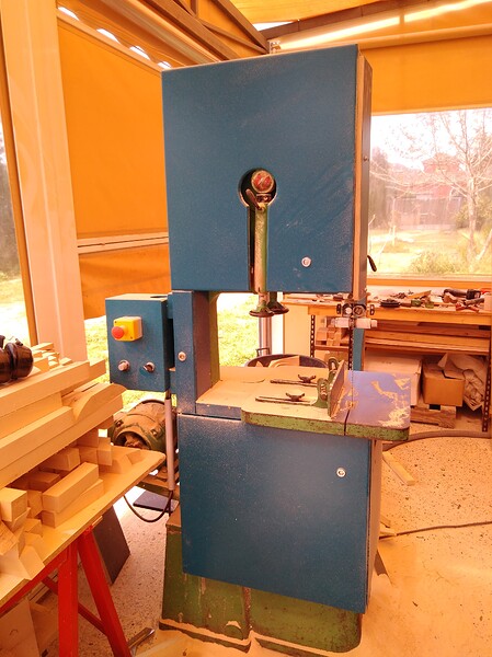

Hola a tod@s, ya tengo la sierra casi terminada, me queda Mejorar el sistema de aspiración , pero ya le estoy dando caña y estoy gratamente sorprendido, la estabilidad y robustez de estos cacharros es muy buena, permite tensar bien la hoja, claro que estoy comparando con makita porque nunca había usado otro modelo de sierra. Lo primero que hice es cortar una chapa de tilo de 1mm de 23 de ancho y salió perfecto.
Todavía tengo una duda que me corrompe y es la marca de la máquina solo tiene una placa en hierro fundido que pone “MM” he buscado algo por internet pero no encuentro nada. Adelanto una foto, pero aún está sin terminar, saludos!!!
