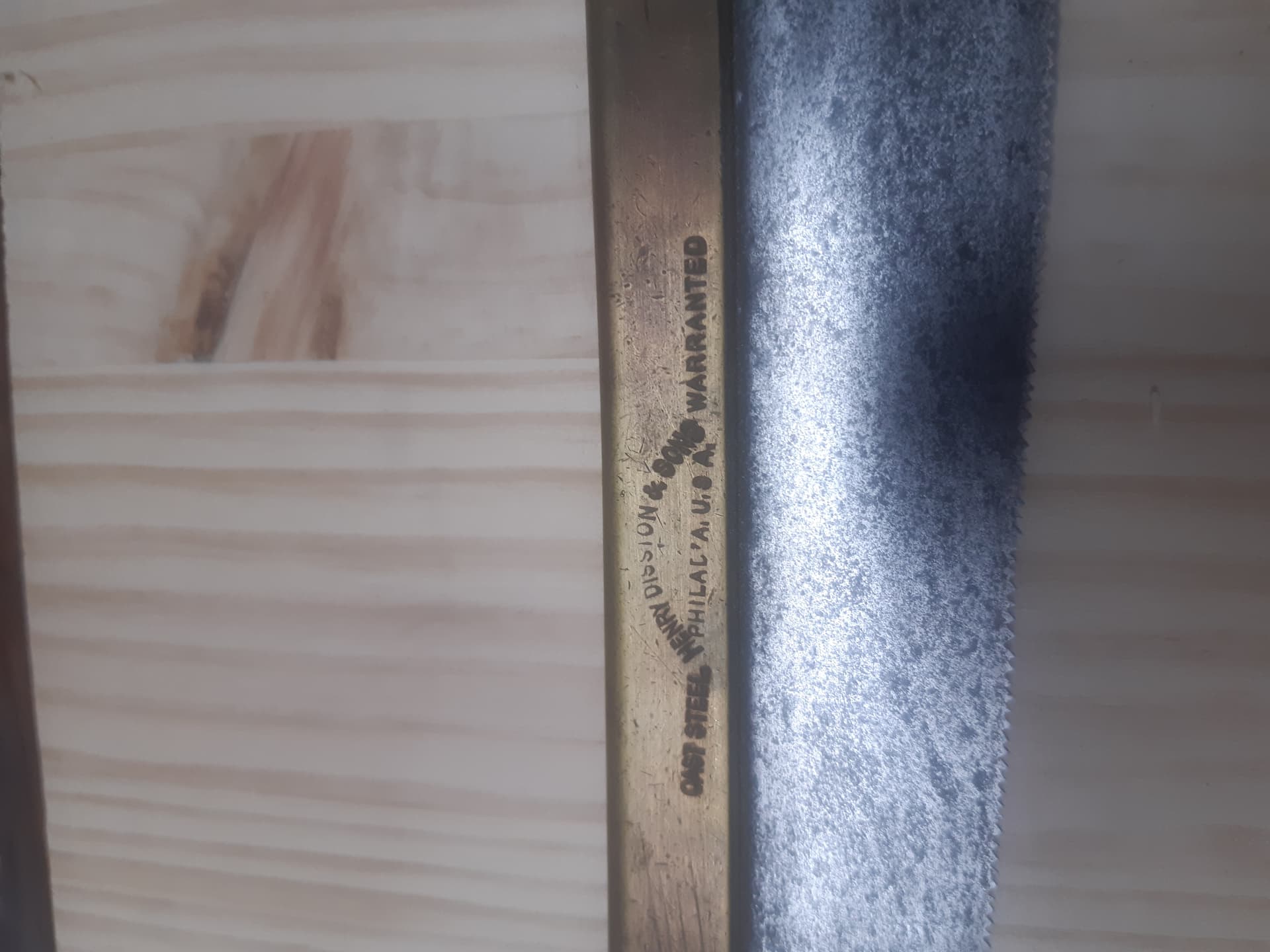

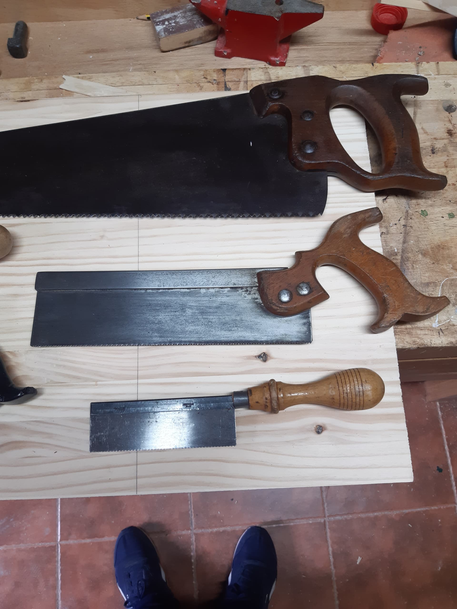

El lado “bueno”, en el que hay grabado en la hoja, cuando hay, y en el que los tornillos o medallones son especiales, es con el mango a la derecha y los dientes hacia abajo.
En la cara trasera no suele haber nada.
Digo por si quieres buscar algo, hazlo en la cara contraria a la de la foto que me has mandado.
El puntito en la punta, el nib que llaman, yo solo lo he visto en serruchos ingleses y americanos (pero no quiere decir que lo sea… Es que no hay casi documentacion de serruchos de otras partes).
El nib y la espalda recta dicen que es antiguo, mas de 1940 aprox, puede que mucho mas antiguo. Luego el nib ese, que era decorativo, desaparecio, y la mayoria de serruchos pasaron a tener la espalda concava copiando el diseño original de disston

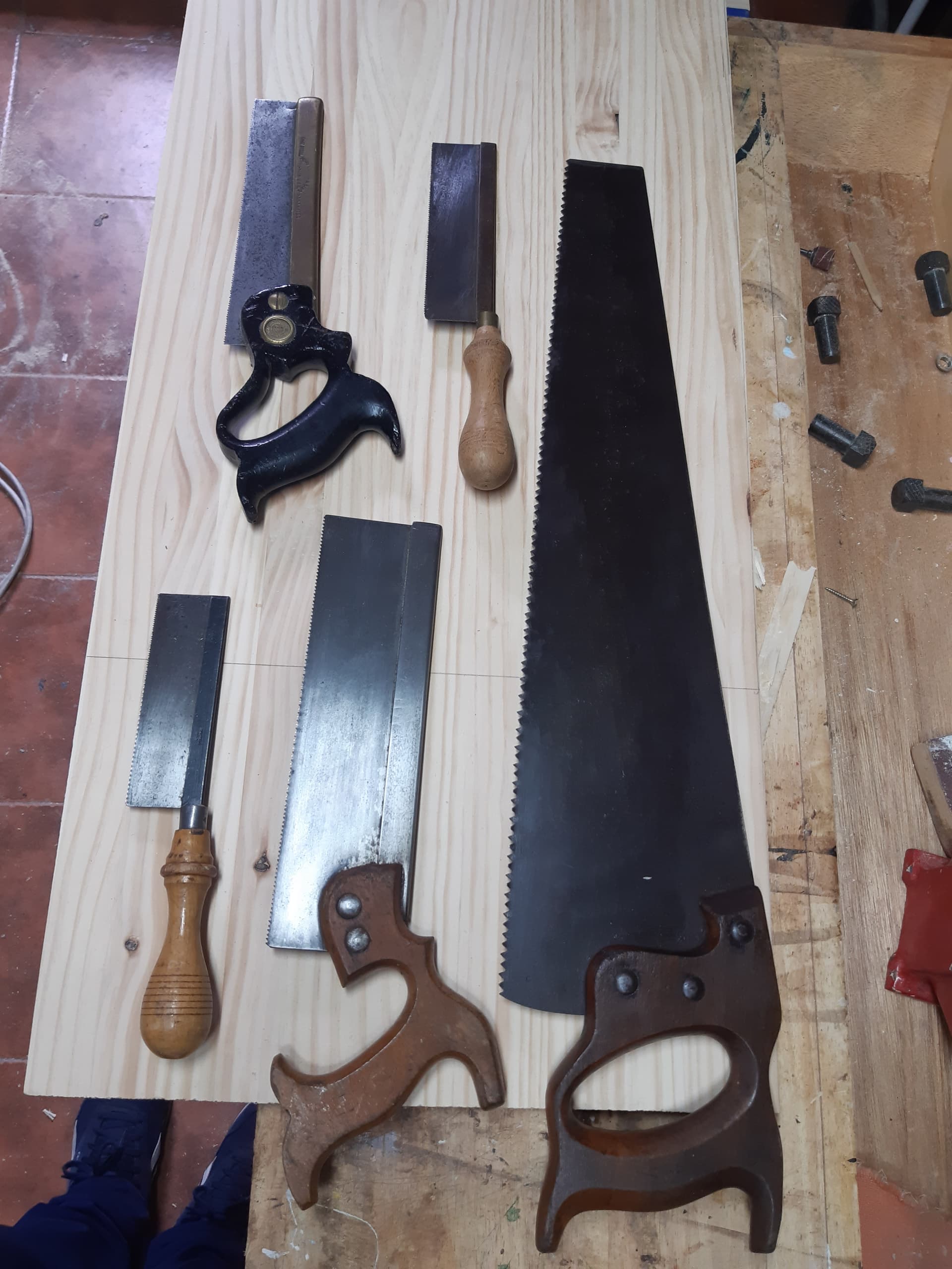

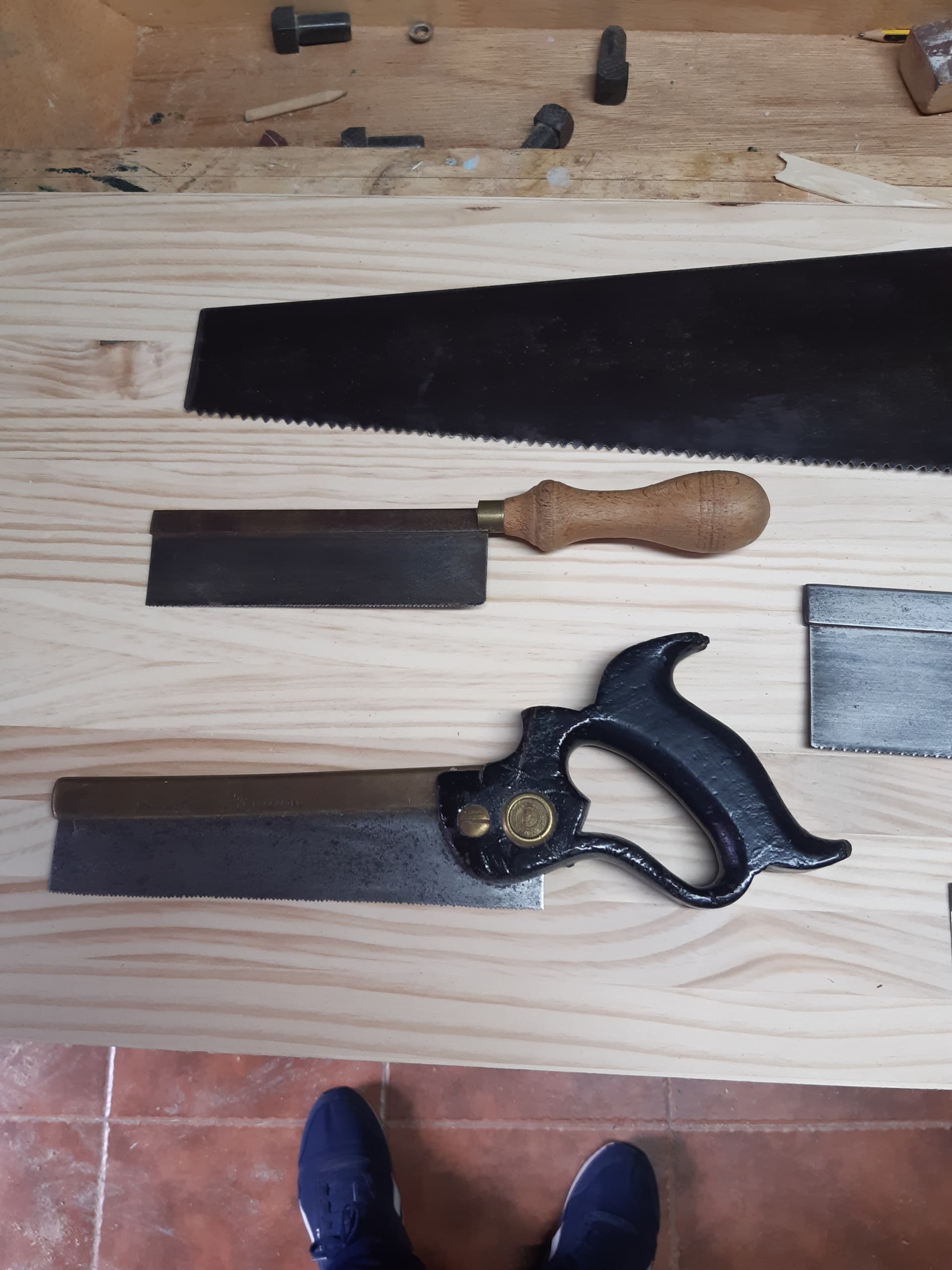

Estos son los que tengo en mi coleccion de herramientas antiguas
Y este tambien, que se habia quedado atras :rofl:
Muy chulos. Gracias por compartir ,:clap::clap::clap:

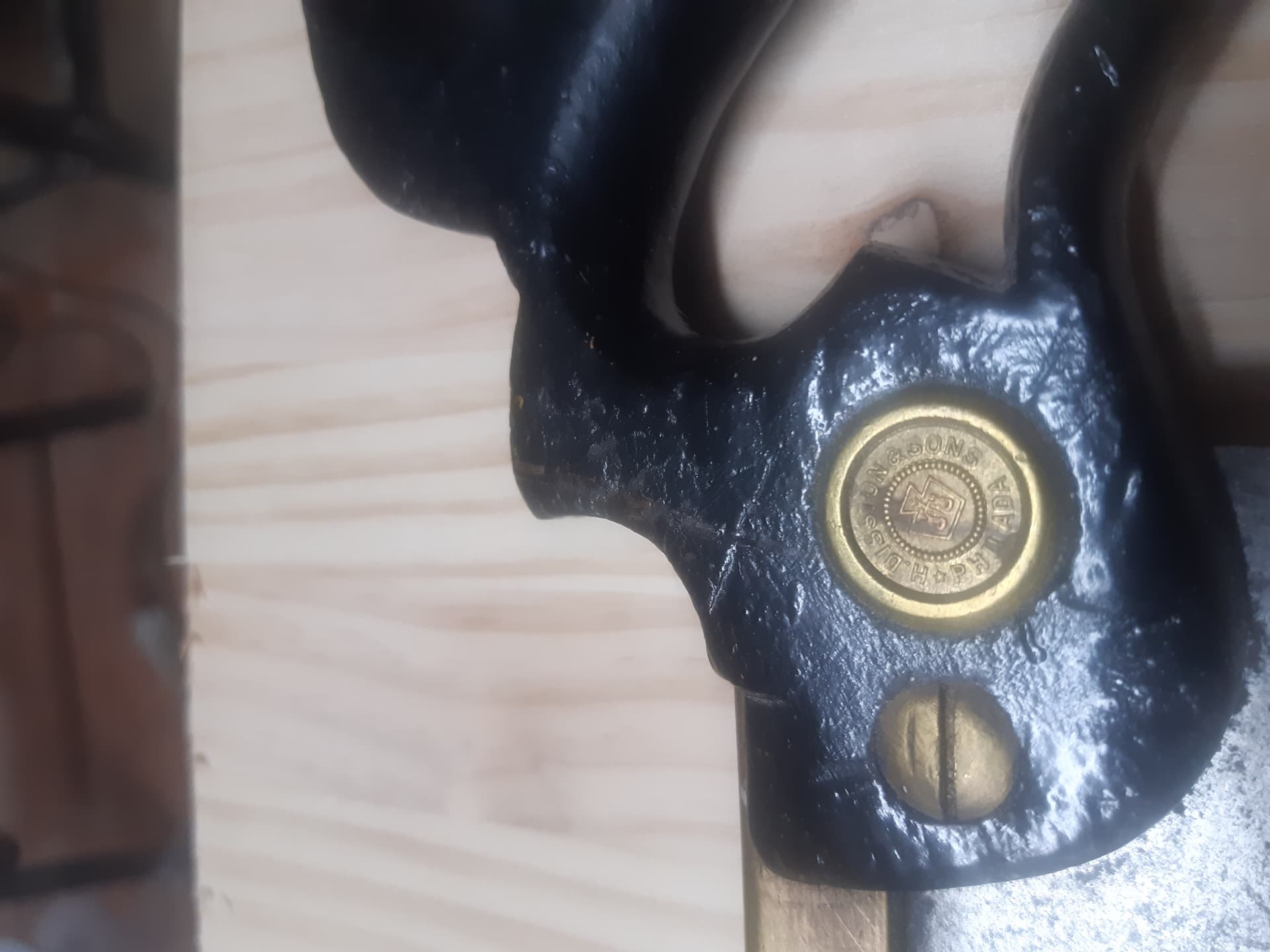

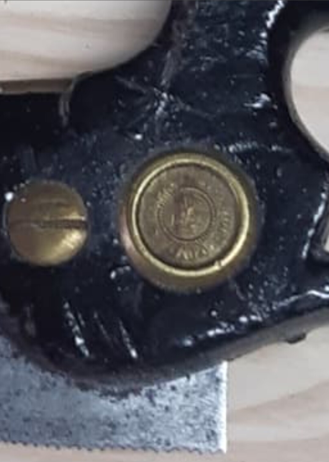

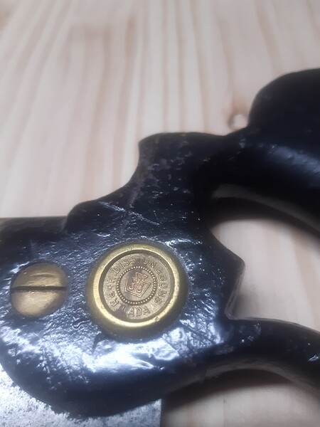

El pequeño que lleva medallon y mango negro que pone? No lo leo. Disston?

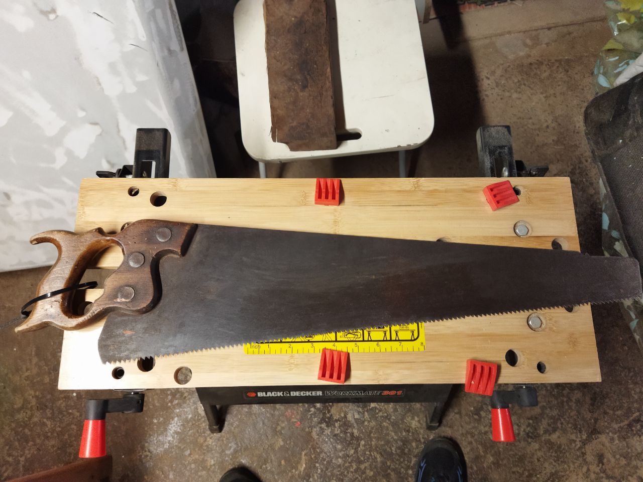

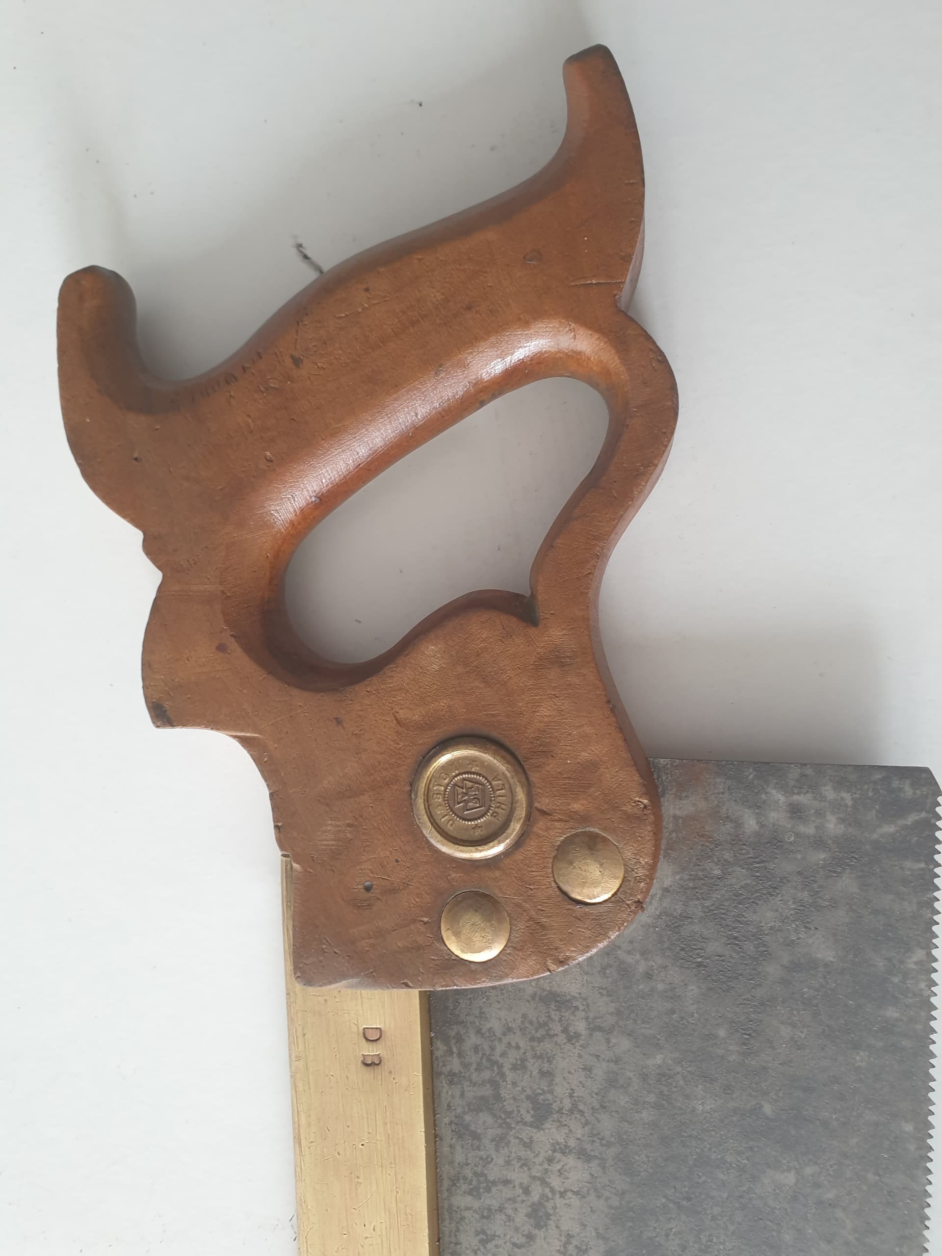

Aquí va la foto del serrucho completo
Pone henry dission & sons philadelfia USA
Muy bonita. El mango lo debieron de pintar en algun momento. Es una pena porque si los serruchos ingleses son casi todos de haya, los americanos como este Disston usaban maderas diferentes.
Ese mango merece ser rescatado
Estoy en ello, lo quiero afilar y restaurarlo sin que pierda la pátina, a ver si soy capaz de conseguirlo.

El mango de tu disston tenia originalmente esta pinta. Esta es de una disston mia mas grande pero deberia ser similar. Es de 1930 en adelante, como la mia. Por la forma del mango algo menos refinada que las mas antiguas y por el diseño del medallon.

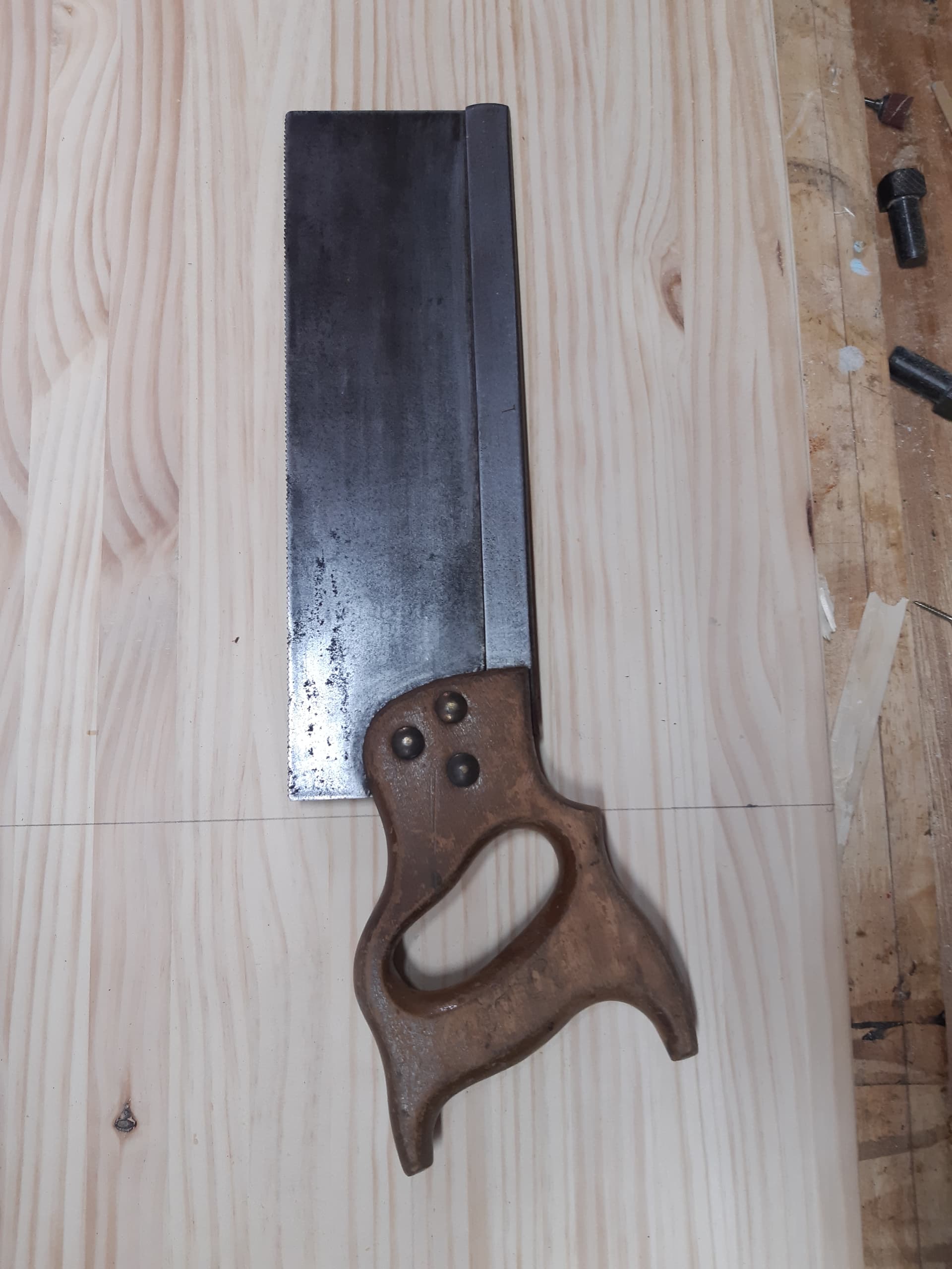

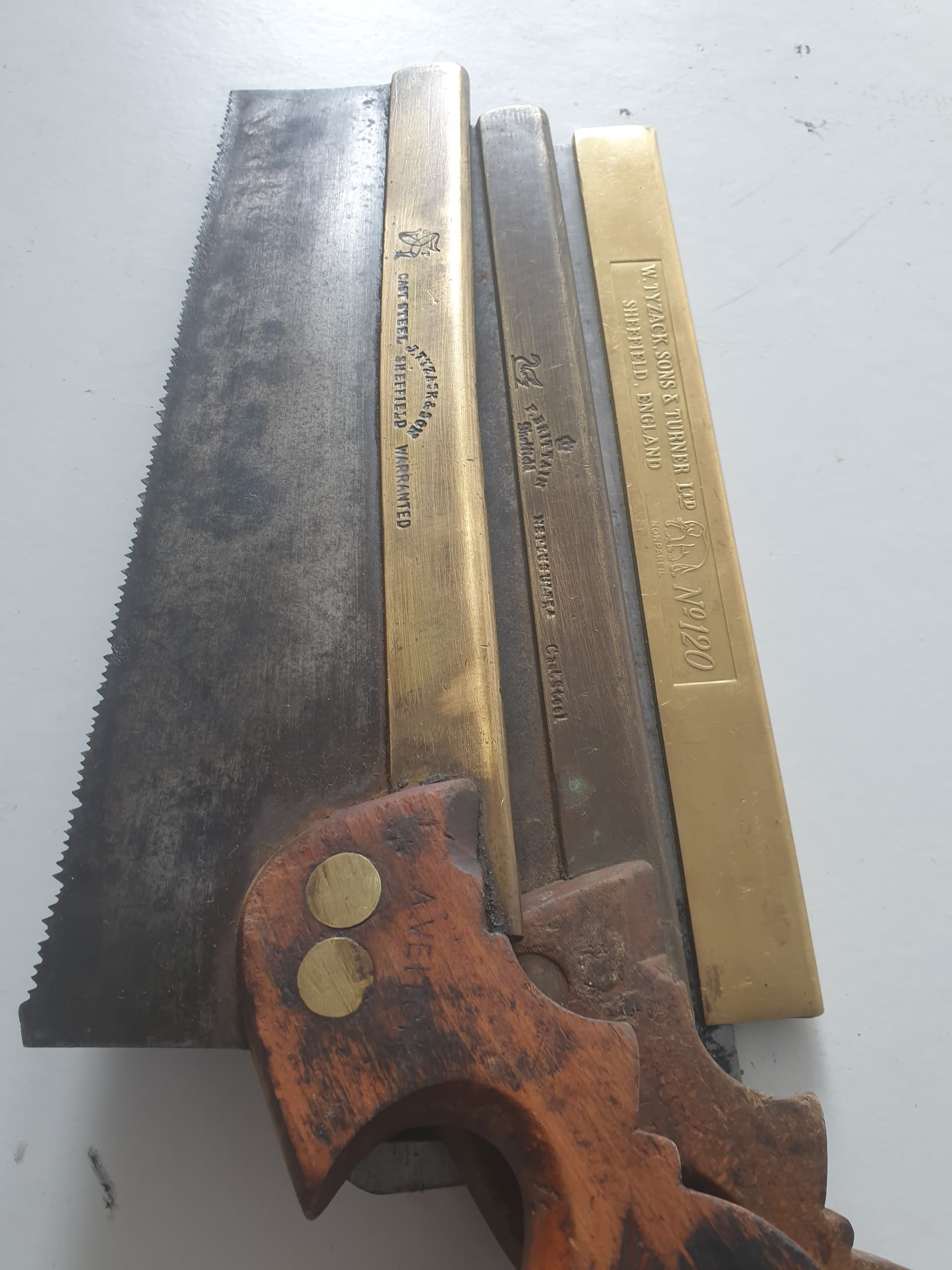

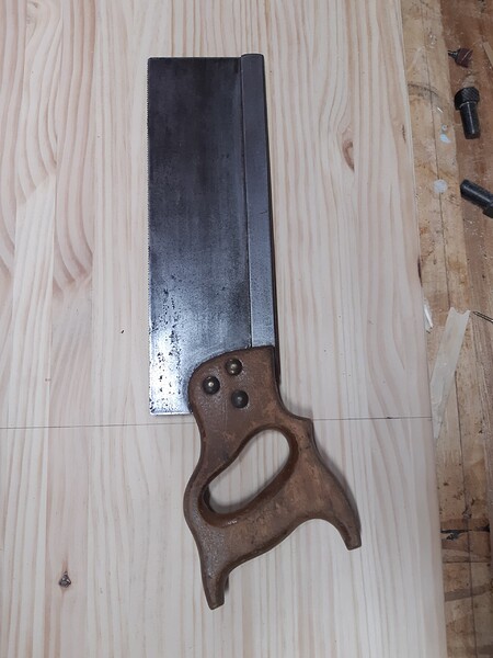

A ver, el que quiera fechar algo basado en la suciedad y oxido que acumula está en su derecho pero te pongo un ejemplo:
La costilla de latón del de más a la derecha estaba casi negra y con bastantes marcas de uso, mas que el del centro.
El de la derecha es un serrucho muy moderno, andará sobre los 70 o los 80. Es muy común. Y sería una locura pagar más que por cualquiera de los otros dos por mucha pátina que tenga.
El de la izquierda en cambio es de 1900 aprox. Tiene firmas en el mango de varios propietarios (muy bonitas, las hacian con mucho gusto) y señales de un uso intensivo a lo largo de los años. Algunas señales negativas como la costilla doblada (de algun buen golpe), un afilado que da pena… Todo esto hizo que el valor de venta fuera muy muy bajo.
