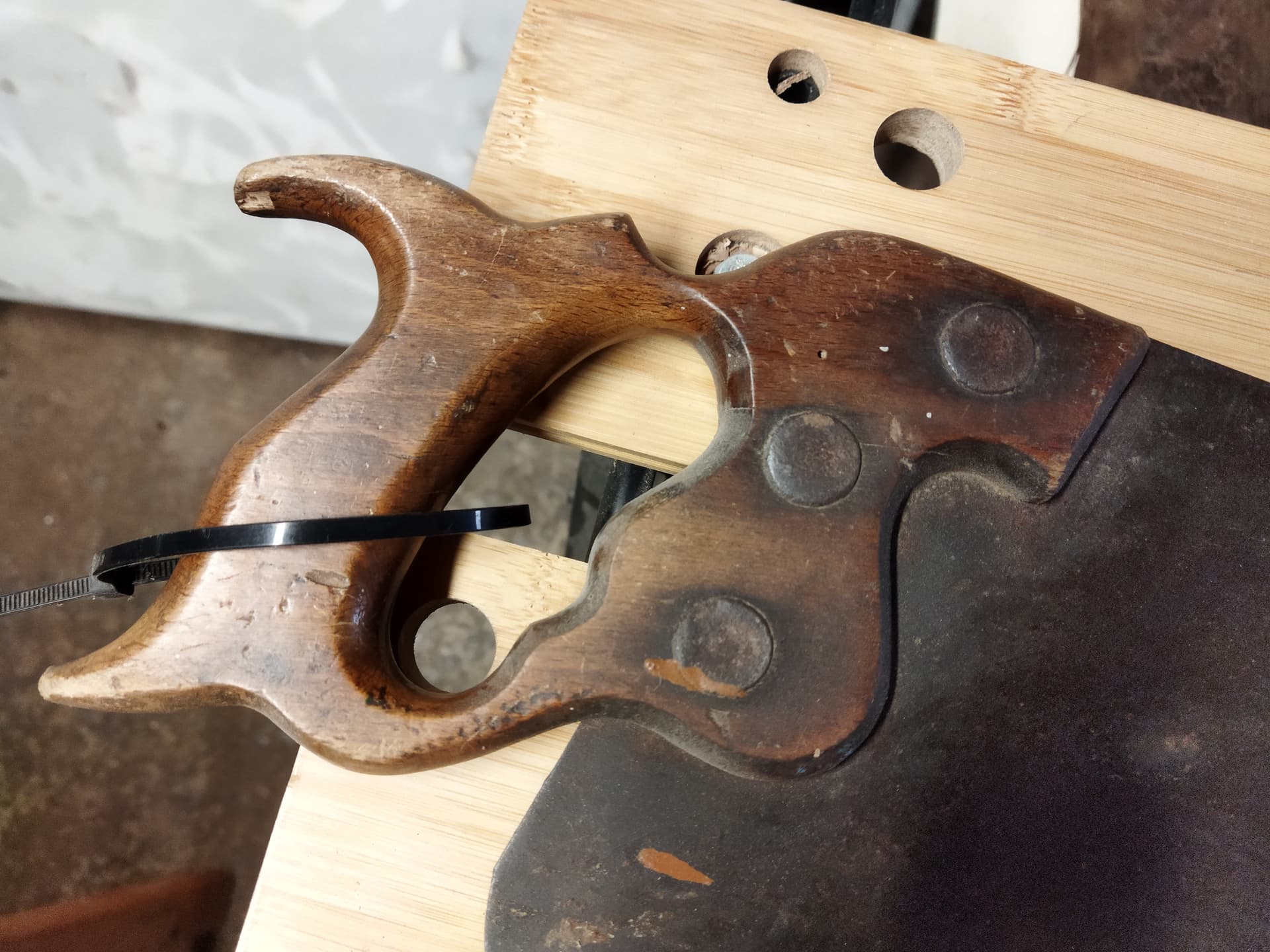

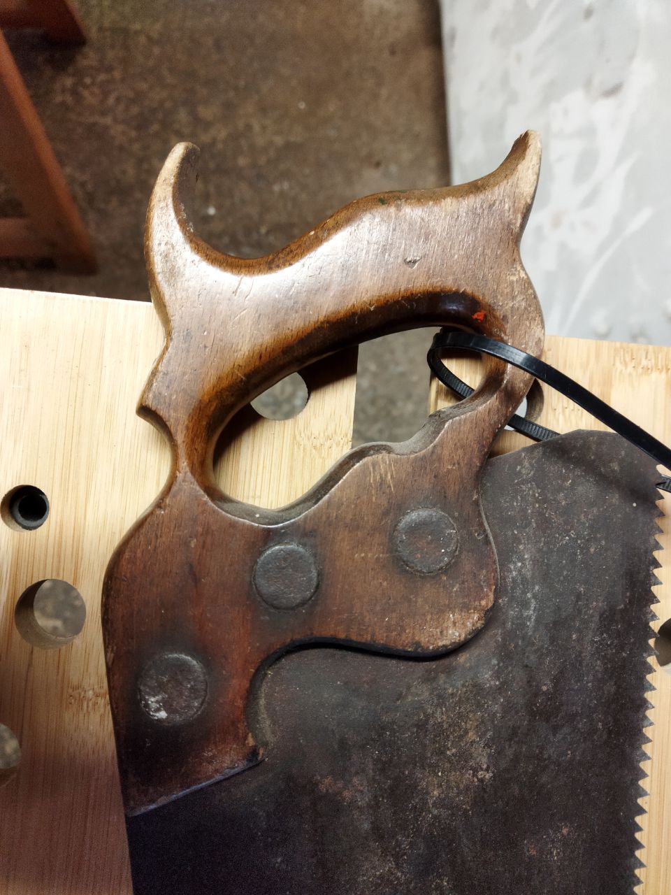

Yo otra de las pocas herramientas que tengo de mi abuelo es este serrucho, pero no tiene marca de ningún tipo, quizás debajo del mango pero no lo quiero desmontar. Podría ser Bellota supongo.
Pues ese mango tiene un pintón!!!
Te has fijado si en los remaches hay algo grabado ?
Pues algo se notaba en el remache del medio pero buffff, se veía mal de cojones. La semana que viene vuelvo y ya si aún queréis que mire, le saco mejor foto incluso le pasó lápiz por encima por si se ve algo.
Tiene buena pinta.
Enseñalo entero porfa. La hoja tambien sobre todo la punta.
Parece mango de haya no?
Lo de los remaches me desconcierta… En casi todos los americanos e ingleses montaban tornillo y tuerca. No intentes desmontarlo.
Debajo del mango no encontrarias ninguna marcas. Seguro
Si es bellota desde luego no son de los de los 70 hasta ahora, que son bastante chunguetes.
Estaria bien ver esos remaches de cerca. Limpiar el oxido con un poco de estropajo humedo ayudaria pero ojito con eso.
Gracias @iban te he mandado un privado con la foto para que la subas tu al servidor del foro y no se pierda pues a mí no me deja desde el móvil de ninguna de las maneras.
Se que tiene años, pero no sabría decir cuántos. Era de mi abuelo.
Intentaré limpiarlo un poco a ver y desmontar pues no lo tenía claro al ser remache, pero ahora con lo que dices menos.
Yo digo Bellota porque sería lo más común para comprar en estas tierras…
Seguramente no son remaches, sinó unas chapas que ocultan los tornillos. Deberían levantarse facilmente con un punzón.
