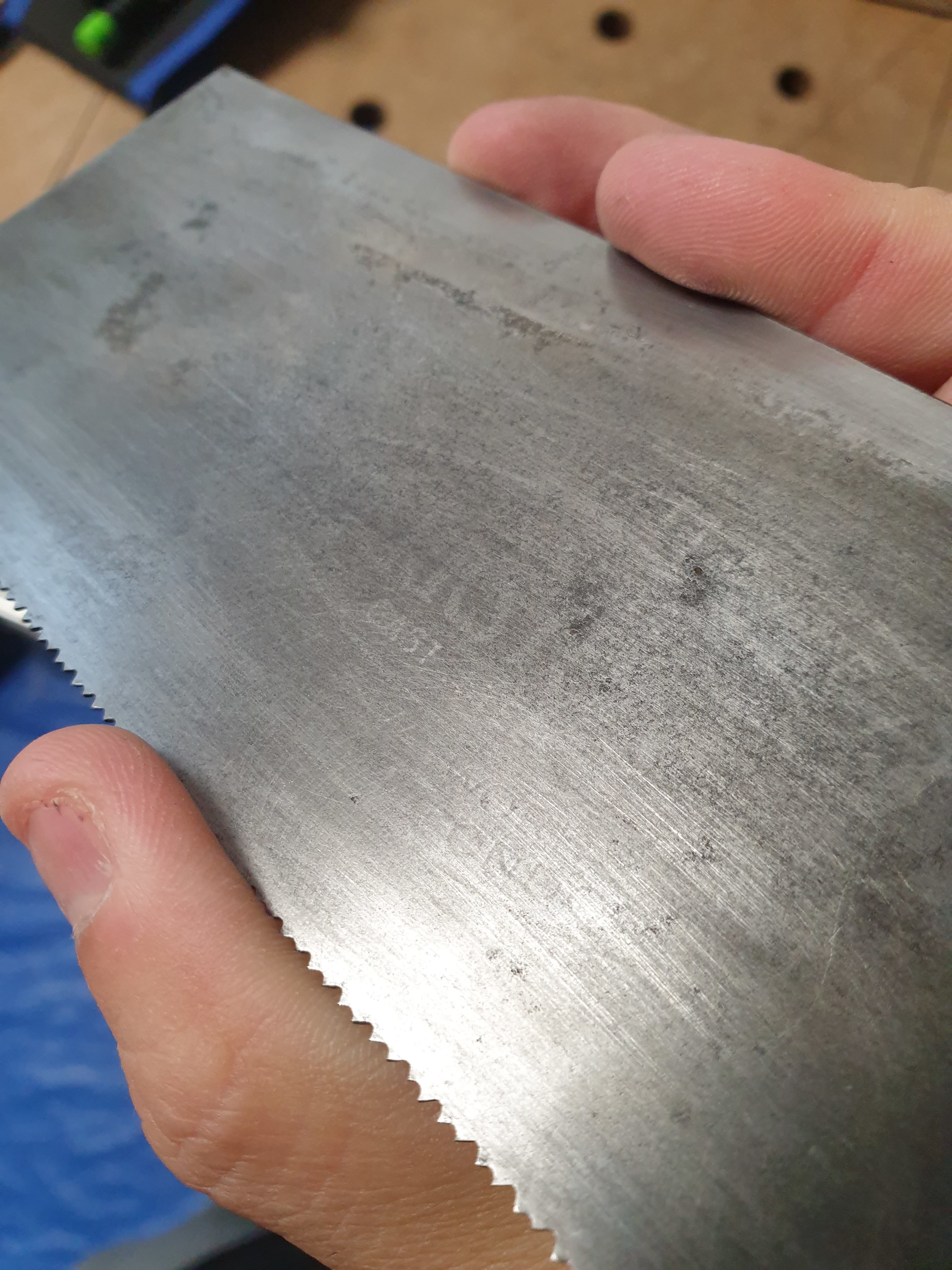

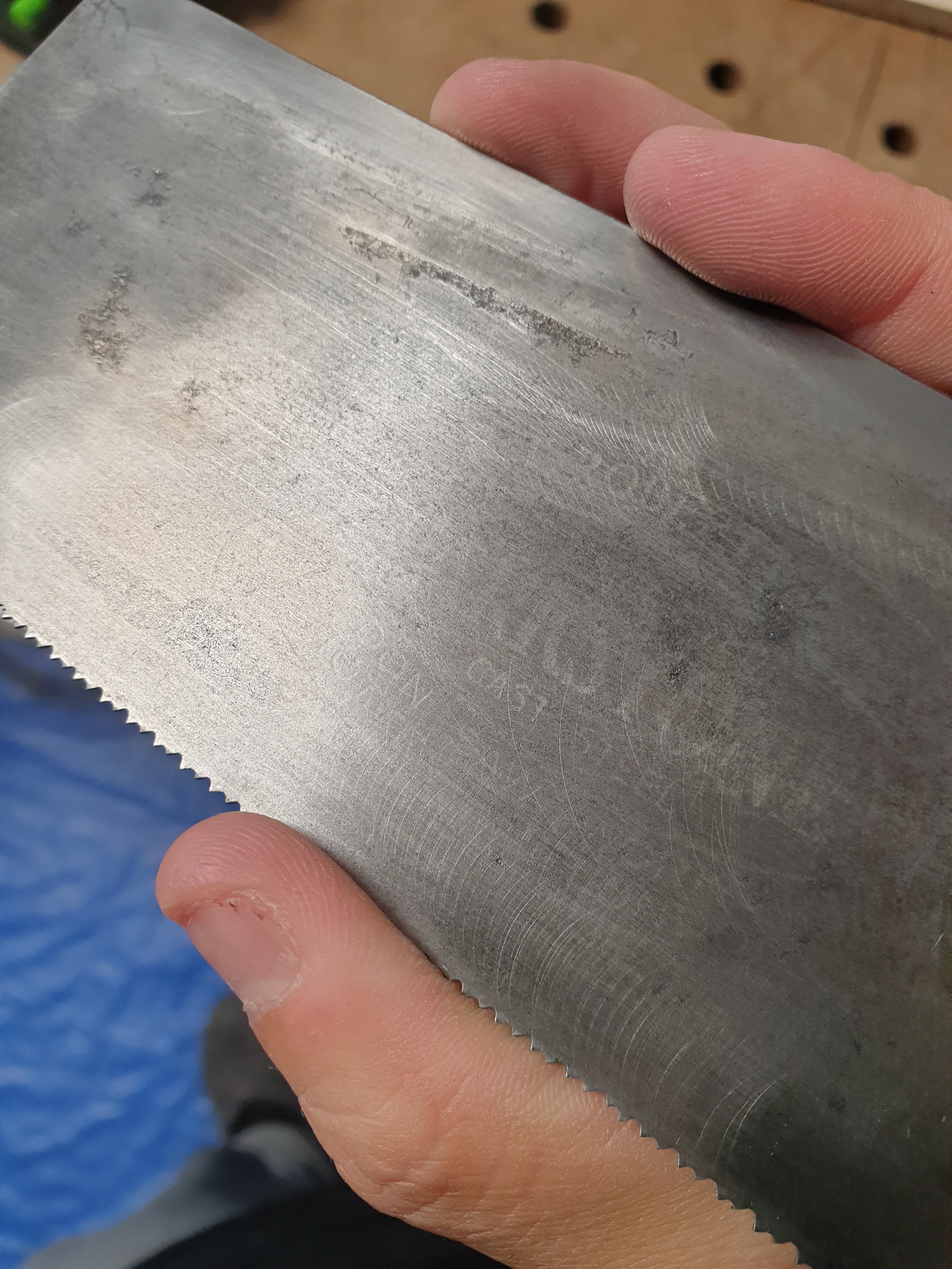

Ha llegado un momento que estaba frotando con scotch y veía que estaba quitando el logo mas que otra cosa.
He parado de hacer eso y me ha dado por pasarle un cacho de mdf con pasta de pulido de la de asentar el filo.
Frota que te frota y se lee mucho mejor.
El logo oscuro como estaria originalmente ha pasado a ser mas claro que el acero que lo rodea. Supongo que es el ácido? Etching?
Gran trabajo…
El patrón de los dientes es curioso, no?
Si, me tiene desconcertado. No se si es que esta mal afilado o que es asi.
Cada 2 dientes tiene un valle mas profundo pero no veo que sea totalmente regular
Creo que cuando lo afile lo voy a igualar.

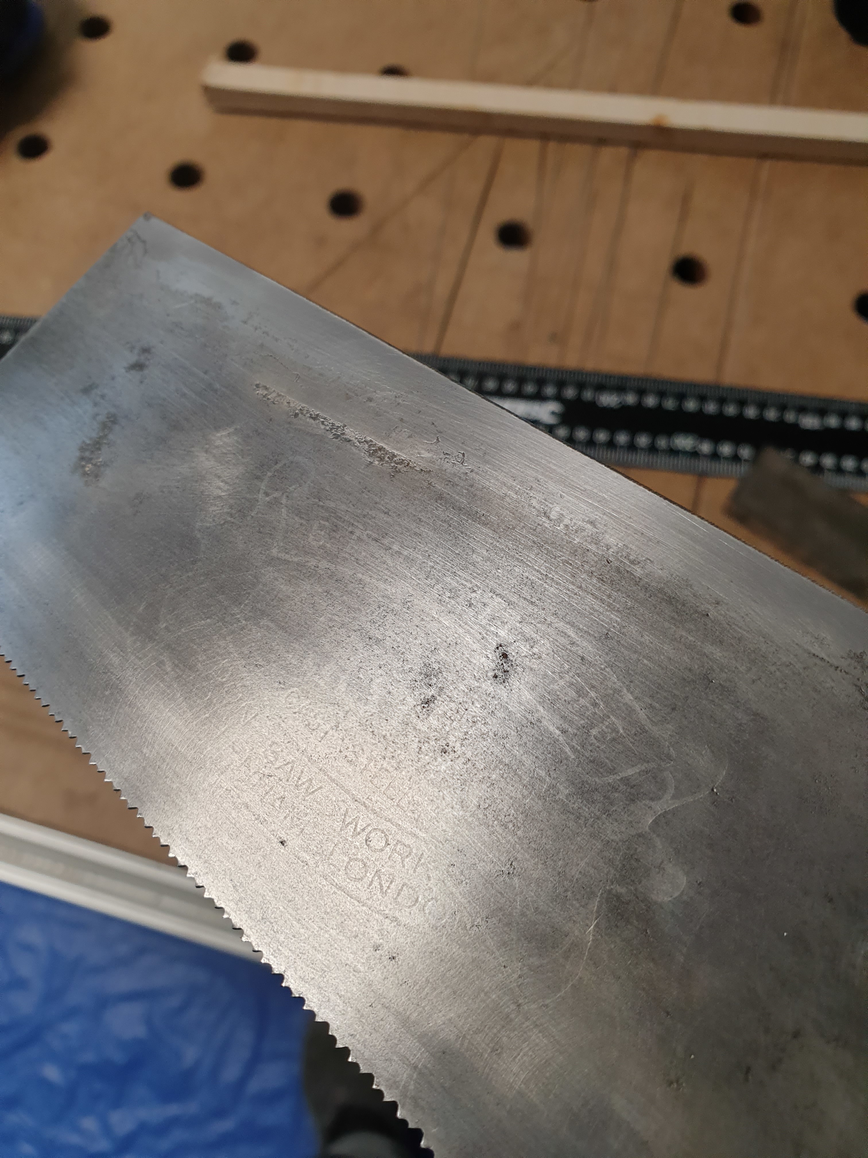

Leo:
E T Roberts & Lee
Warranted
PARKSTONE
Cast steel
Don Saw Works
Tottenham London

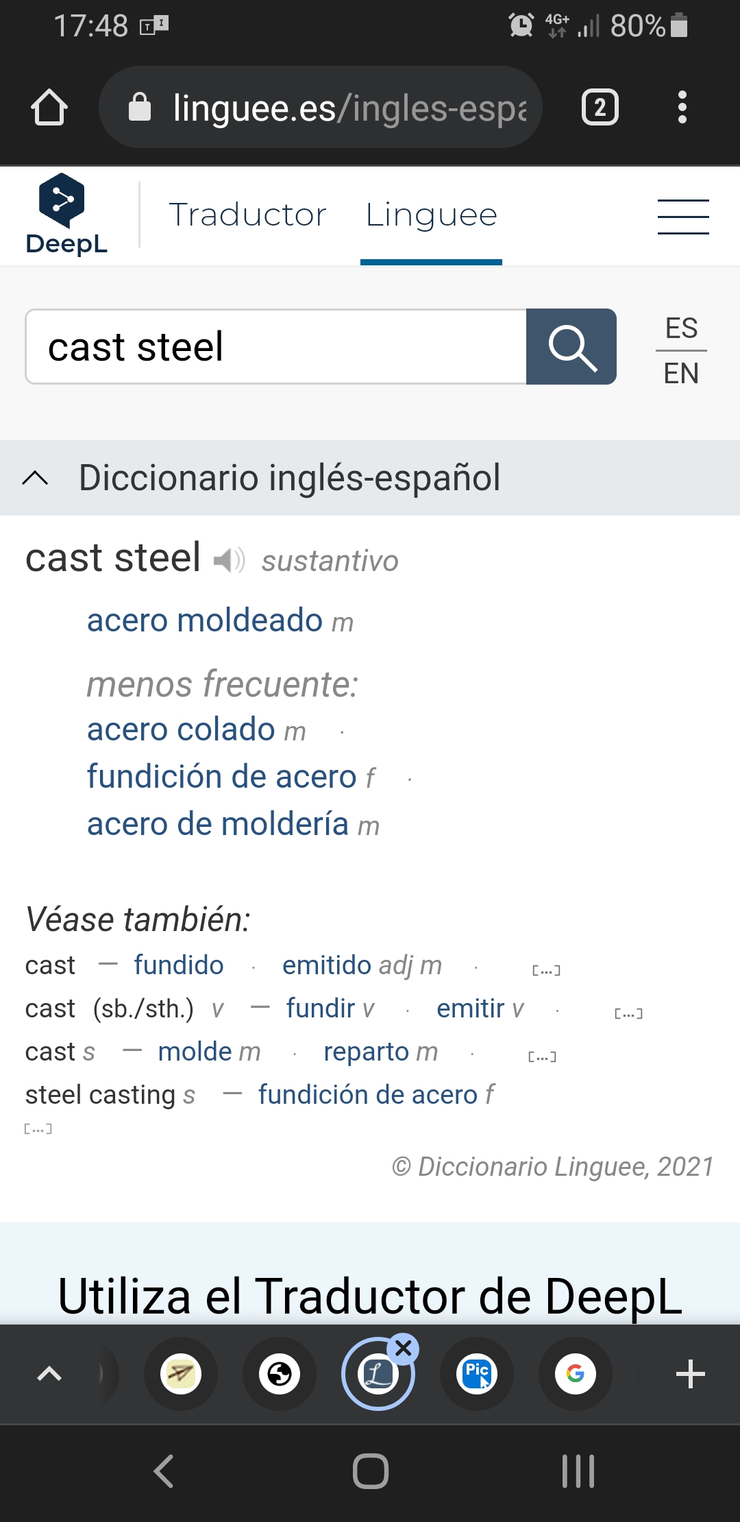

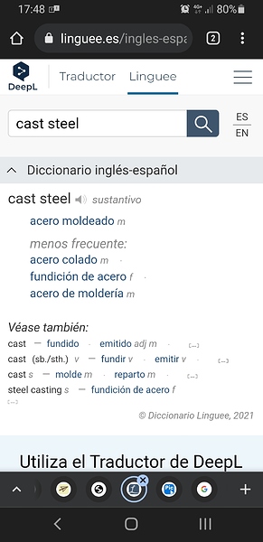

cast steel = acero fundido?

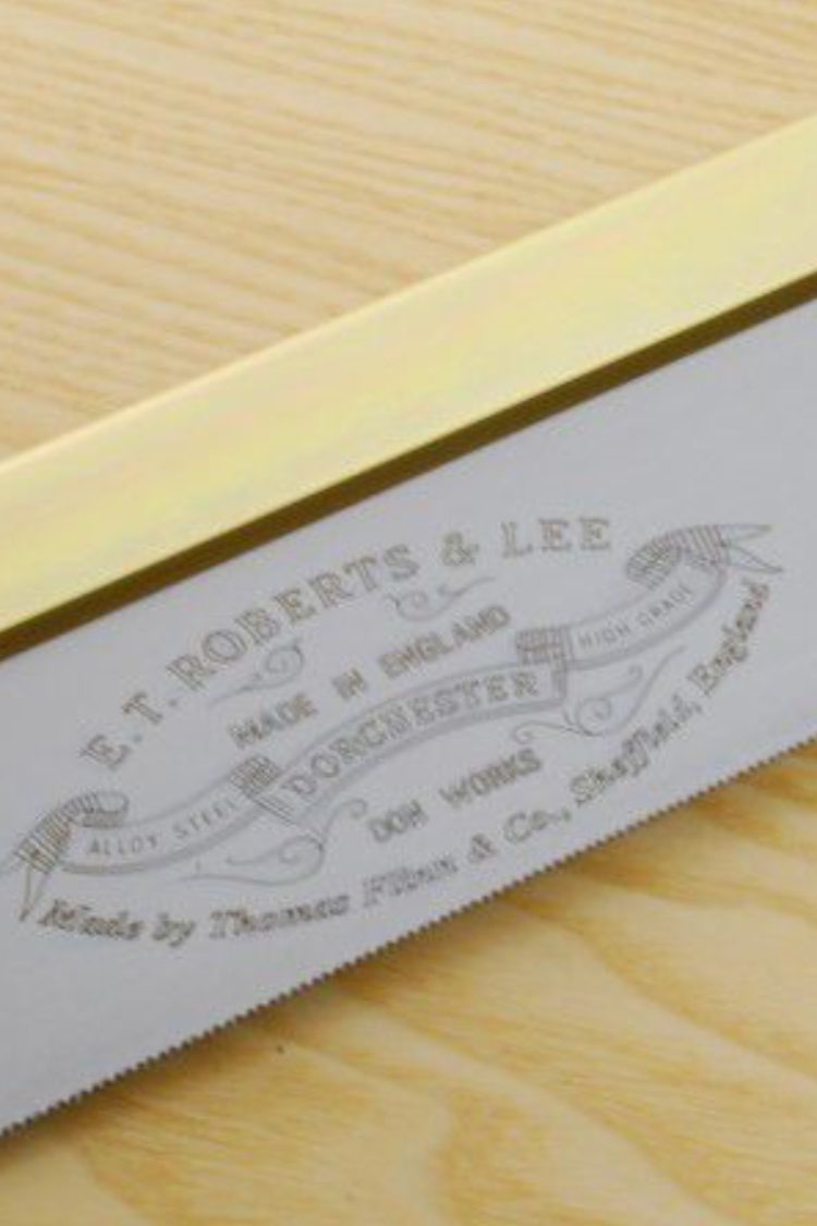

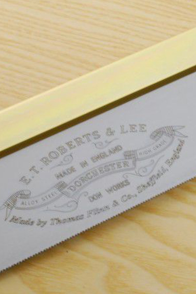

Ahora deben quedar pocas fabricas, o ninguna otra mas que thomas flynn. Estos compraron varias marcas que fueron cesando su actividad entre ellas esta de Roberts & Lee
https://www.flinn-garlick-saws.co.uk/acatalog/History.html
Aqui cuentan cosas interesantes
