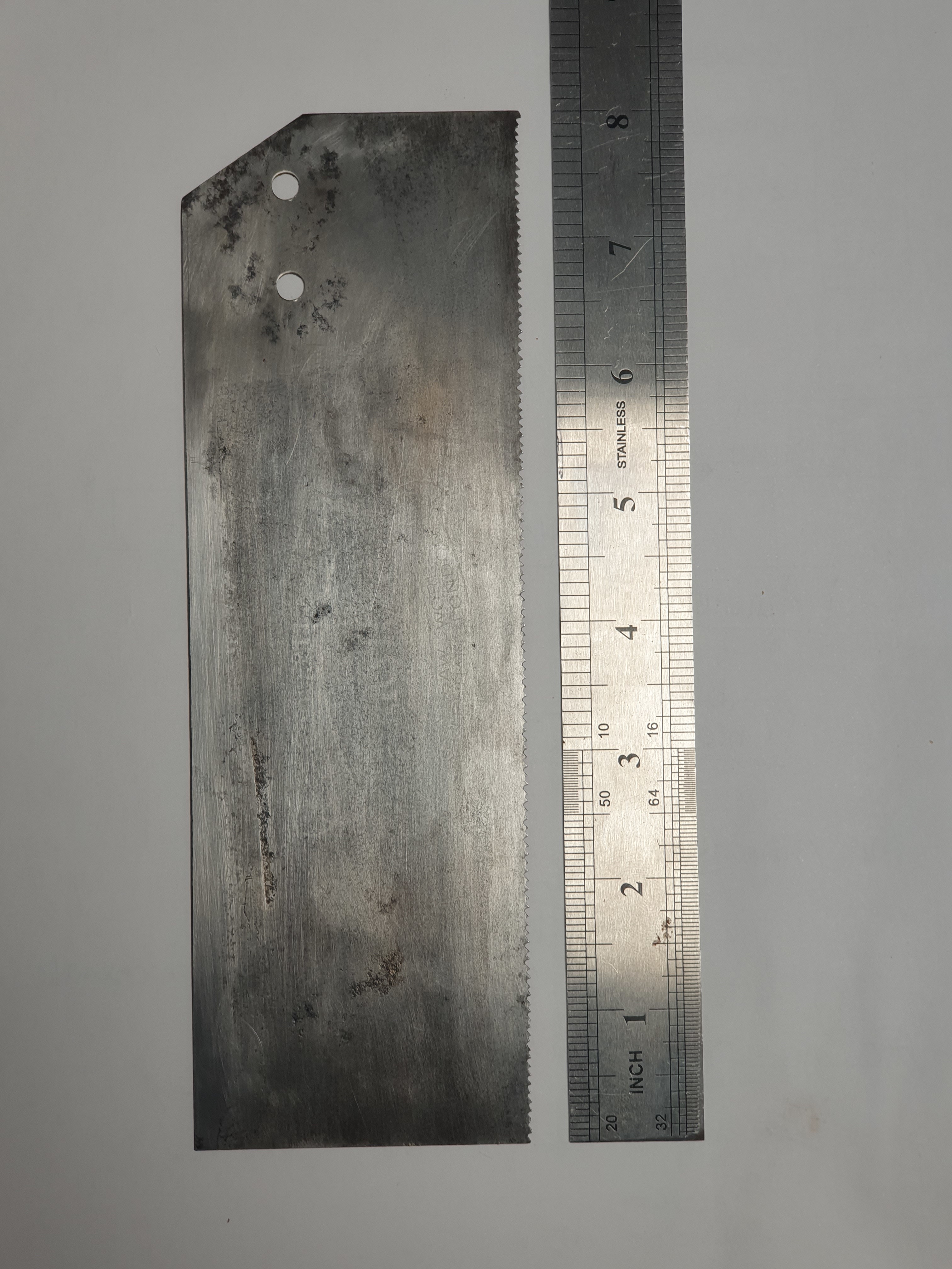

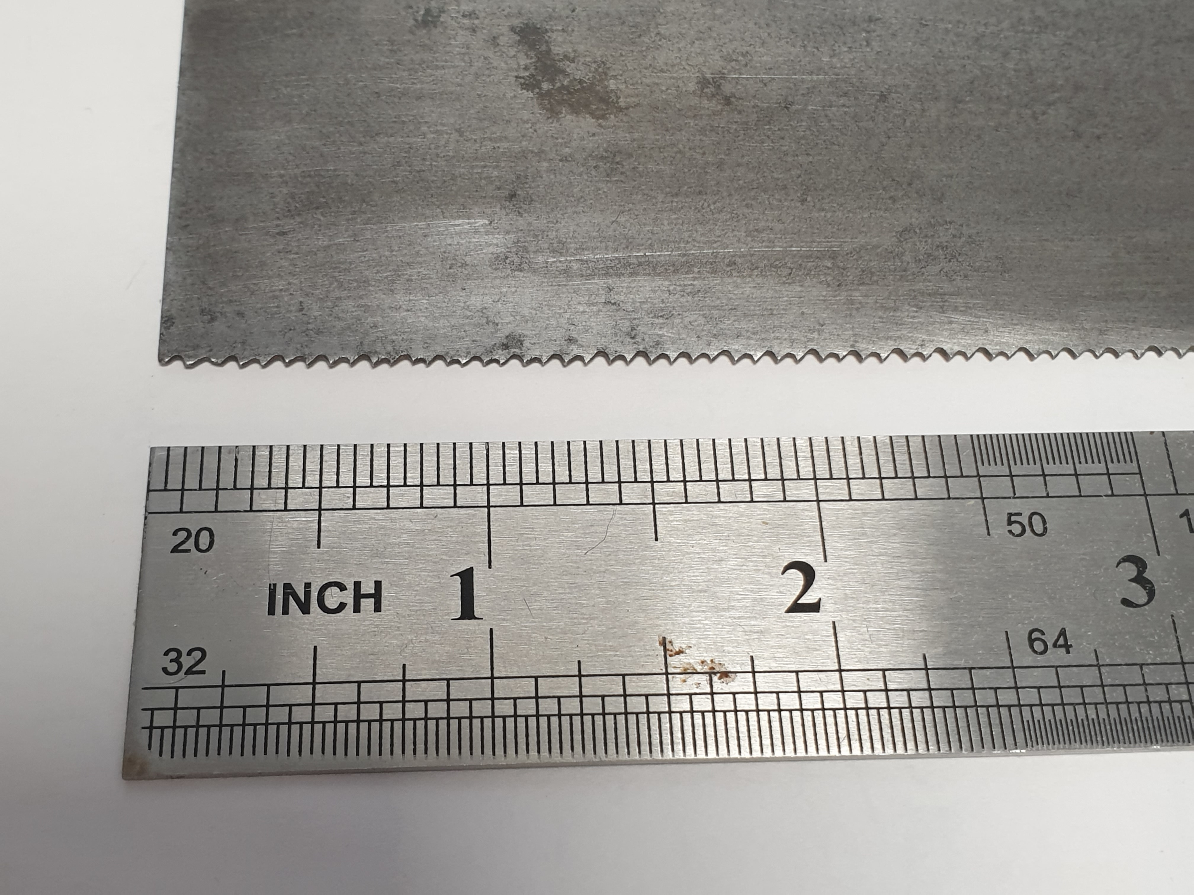

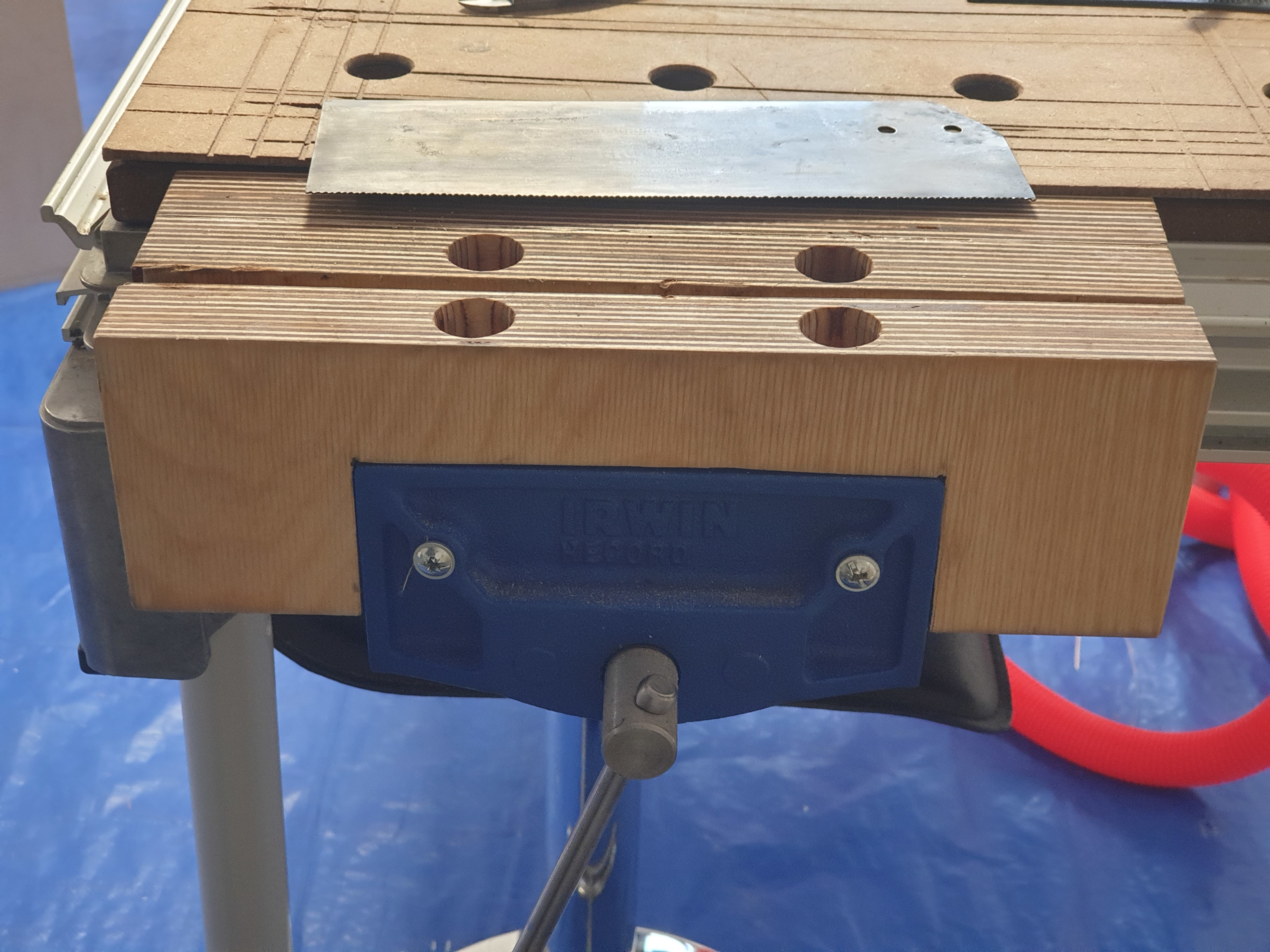

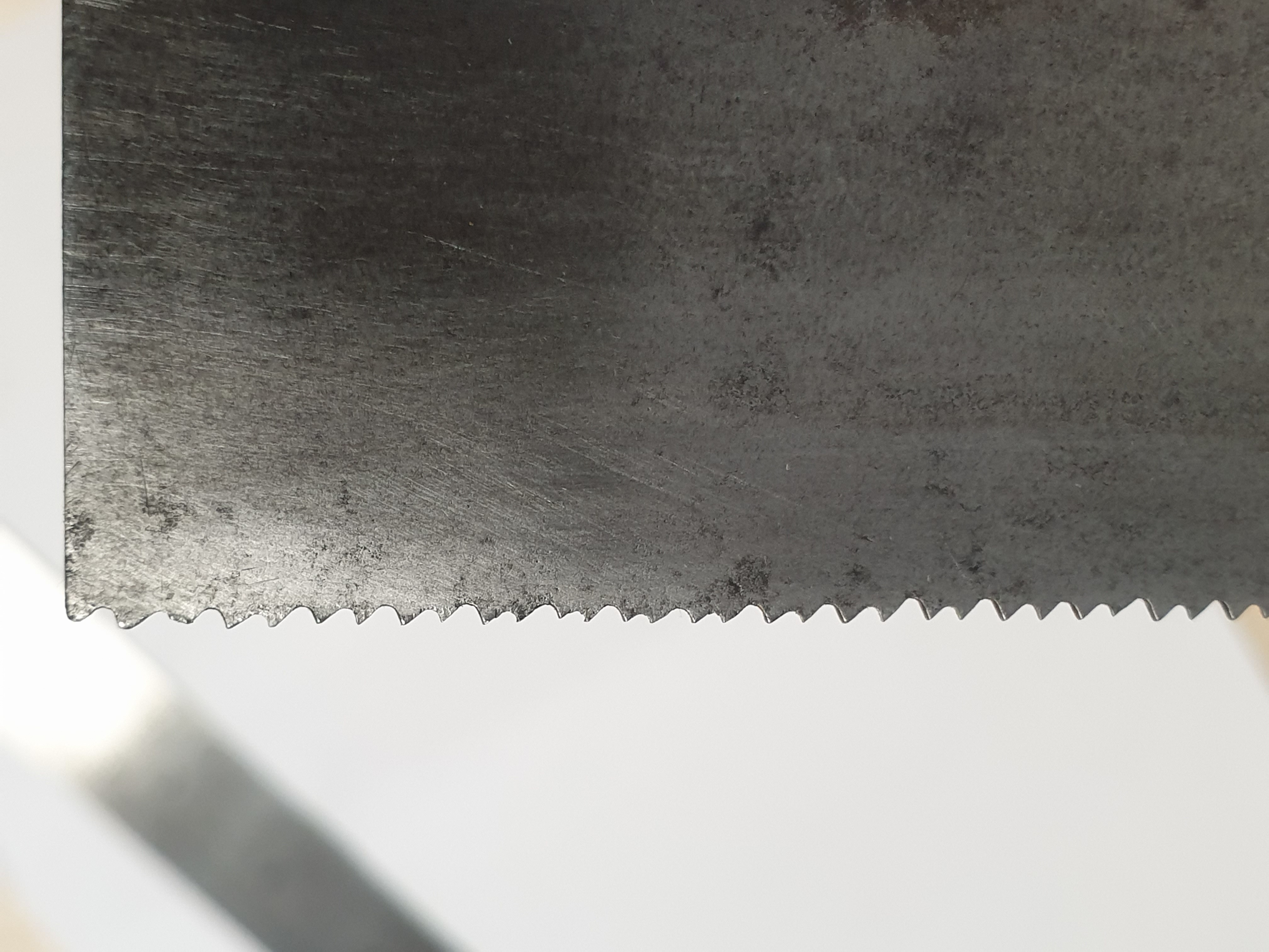

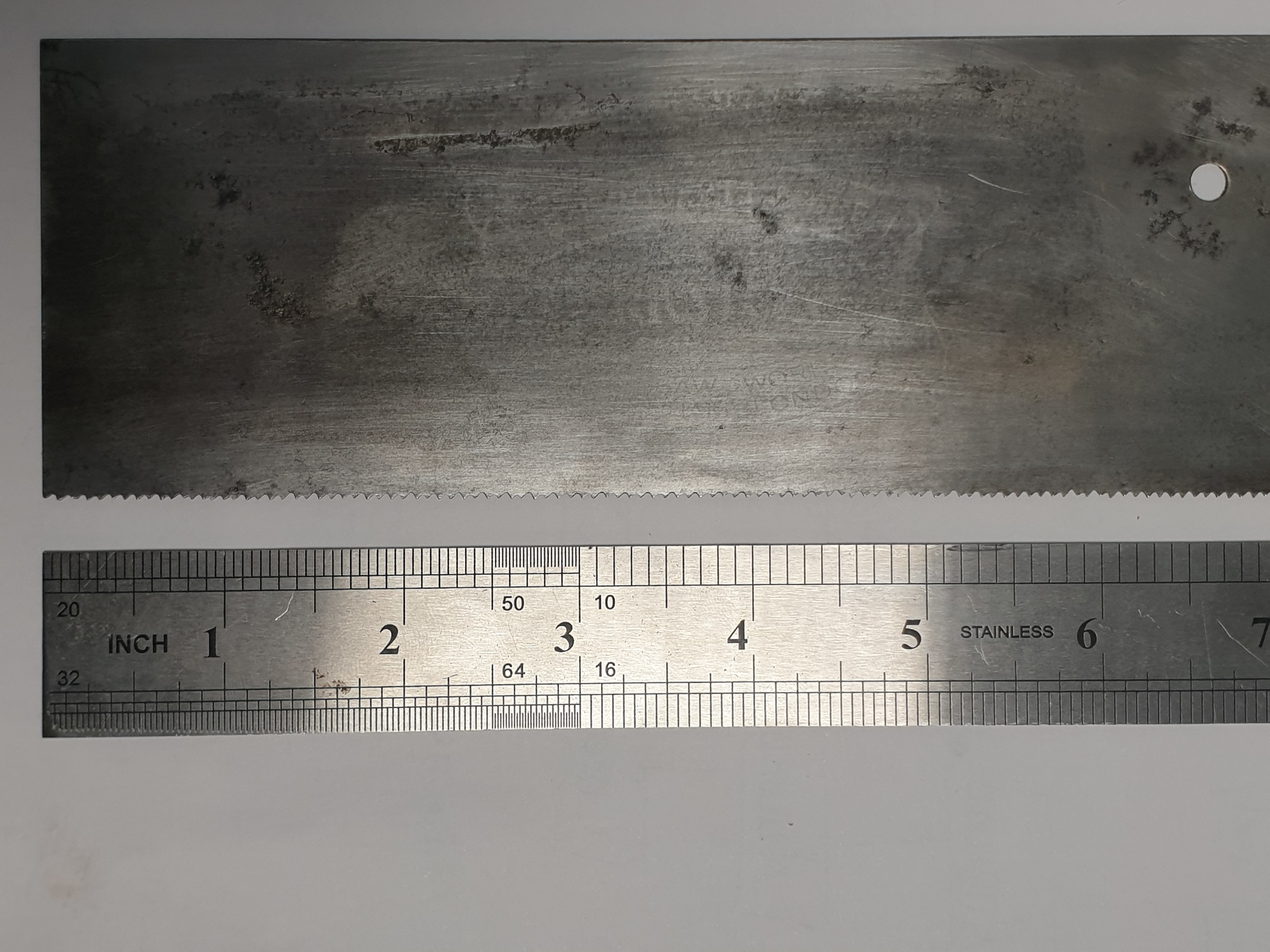

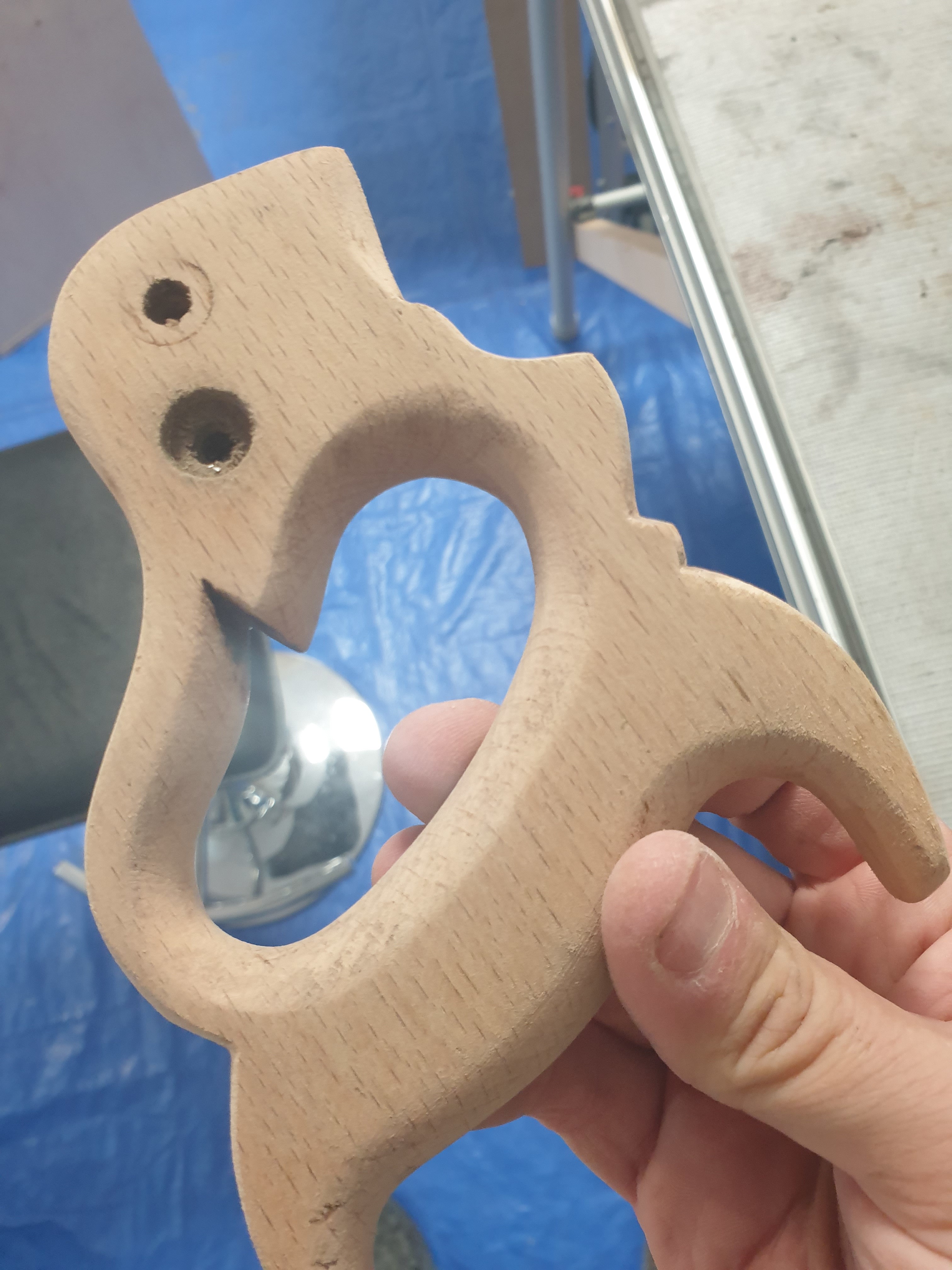

Vamos a ver maestro. No se si vale esto. Sino hago mas y mejor

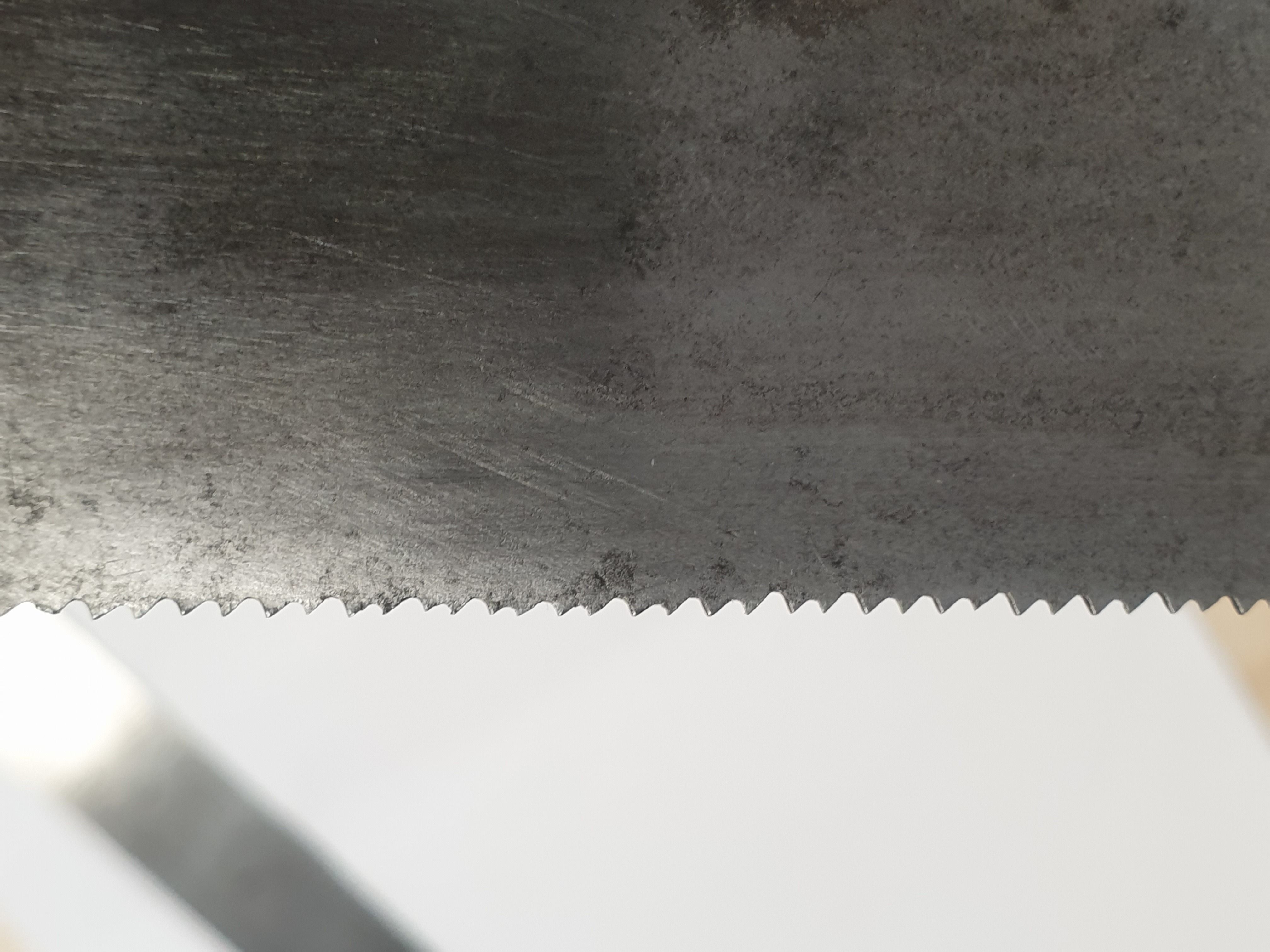

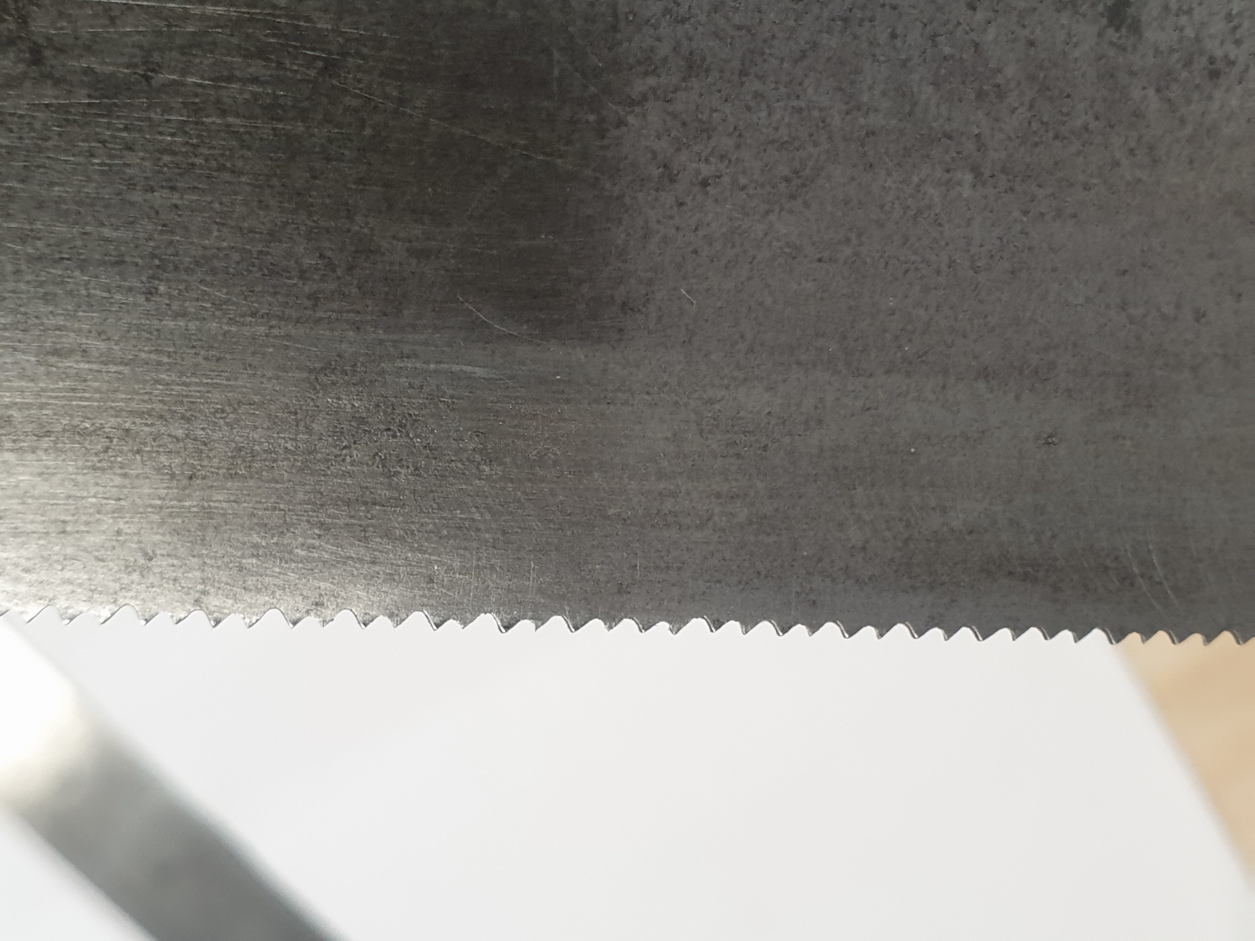

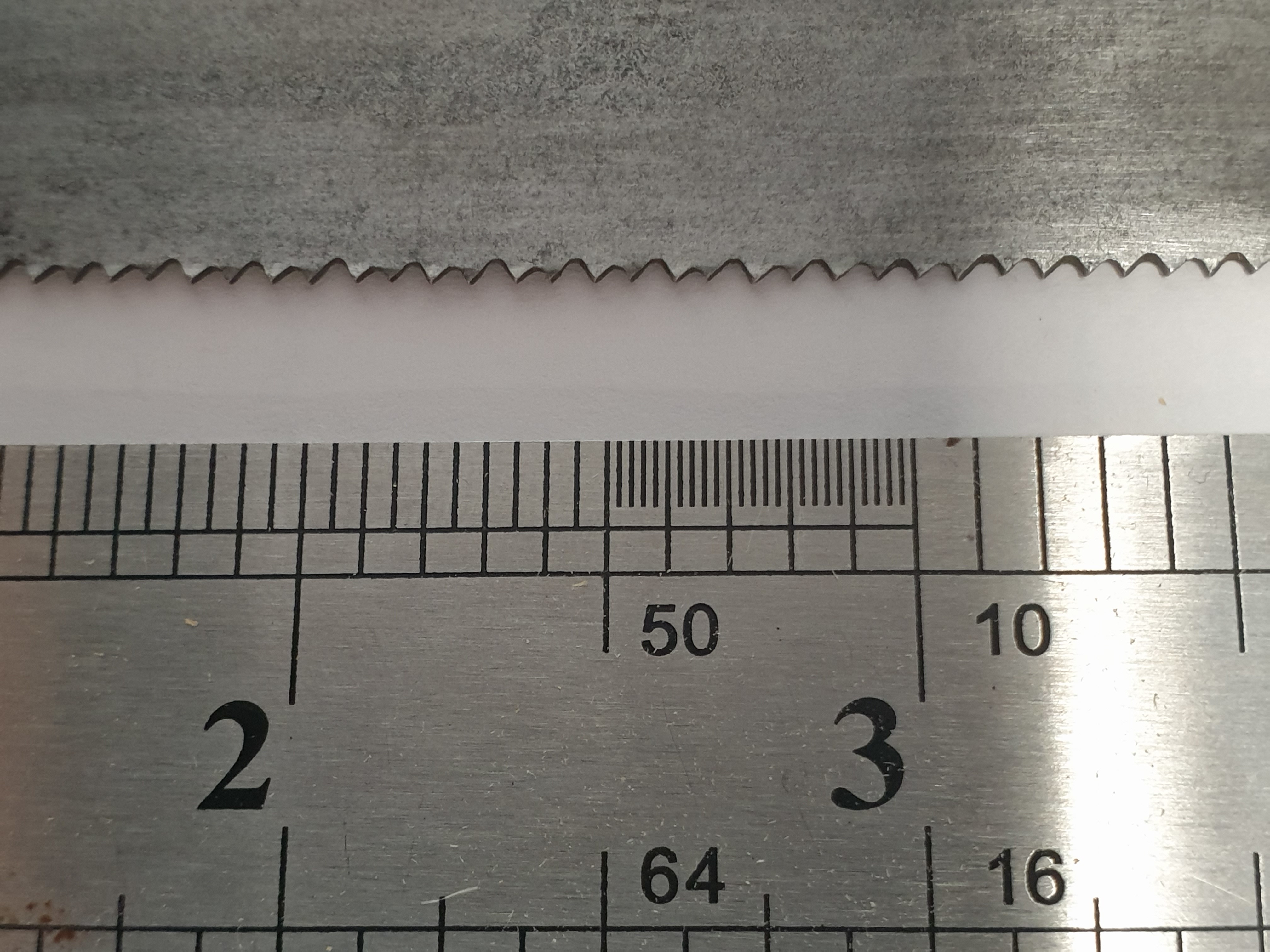

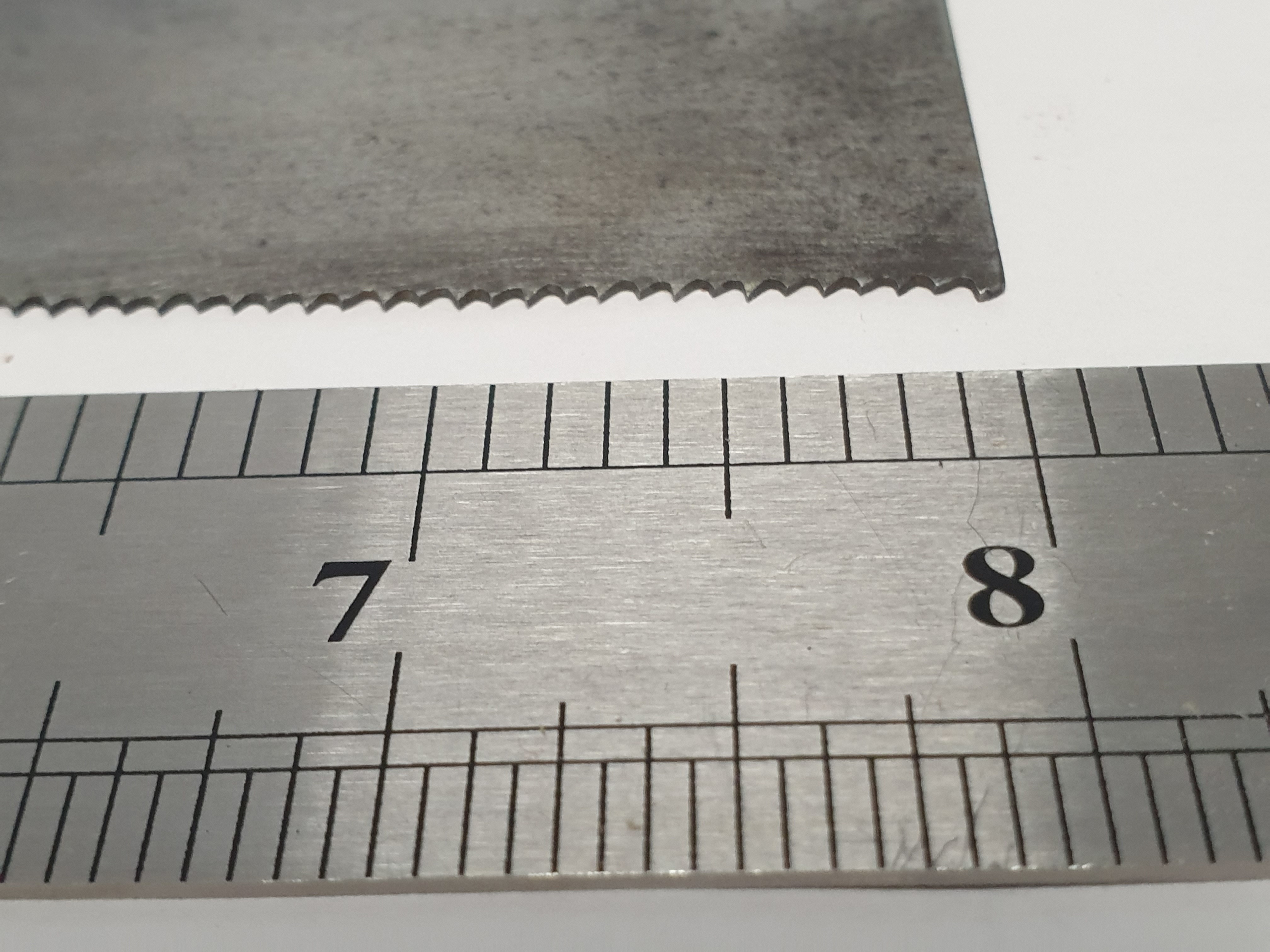

16 tpises

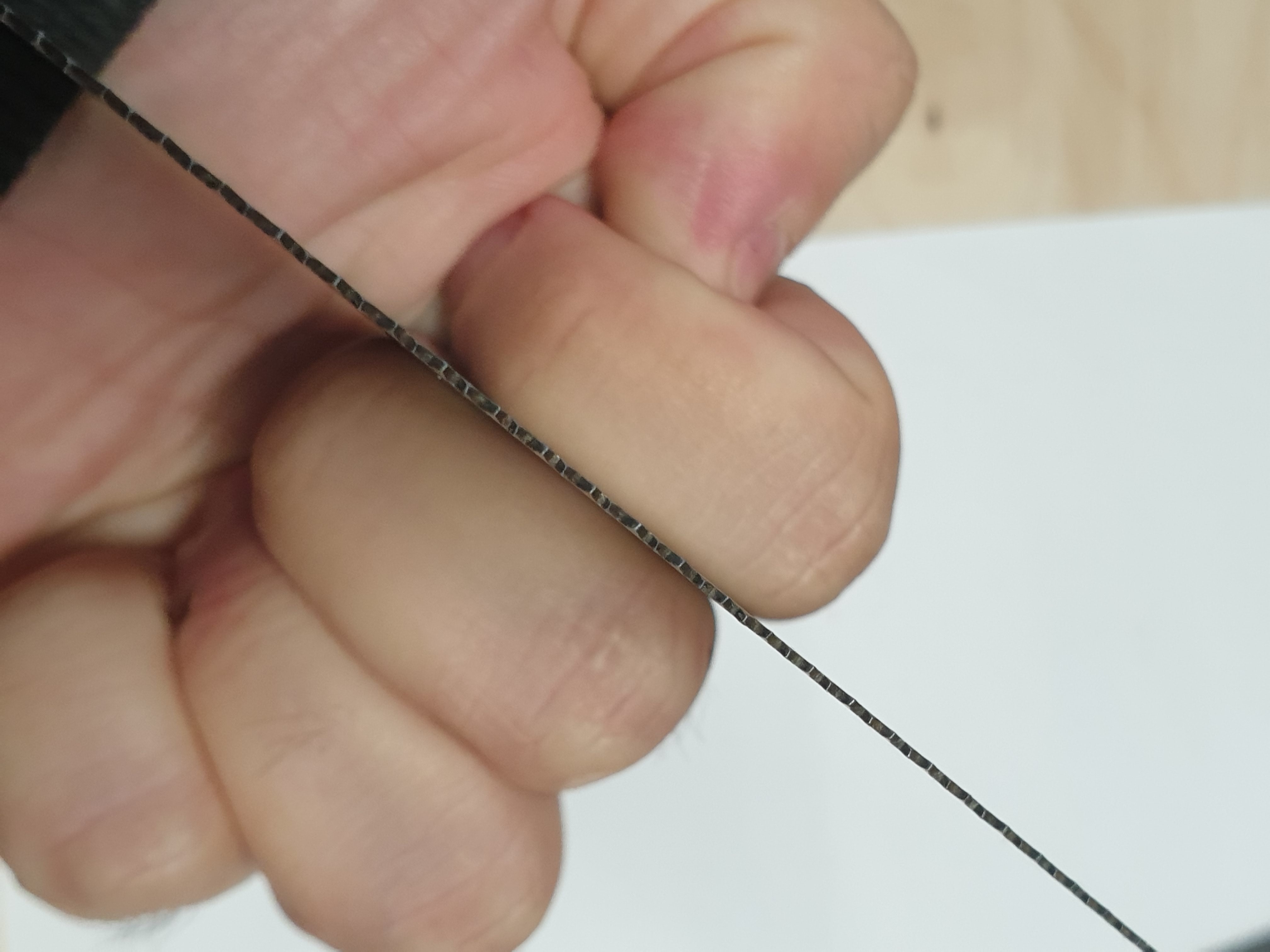

El triscado que tiene lo veo justito. La hoja tiene 0,65mm y los dientes 0,75mm

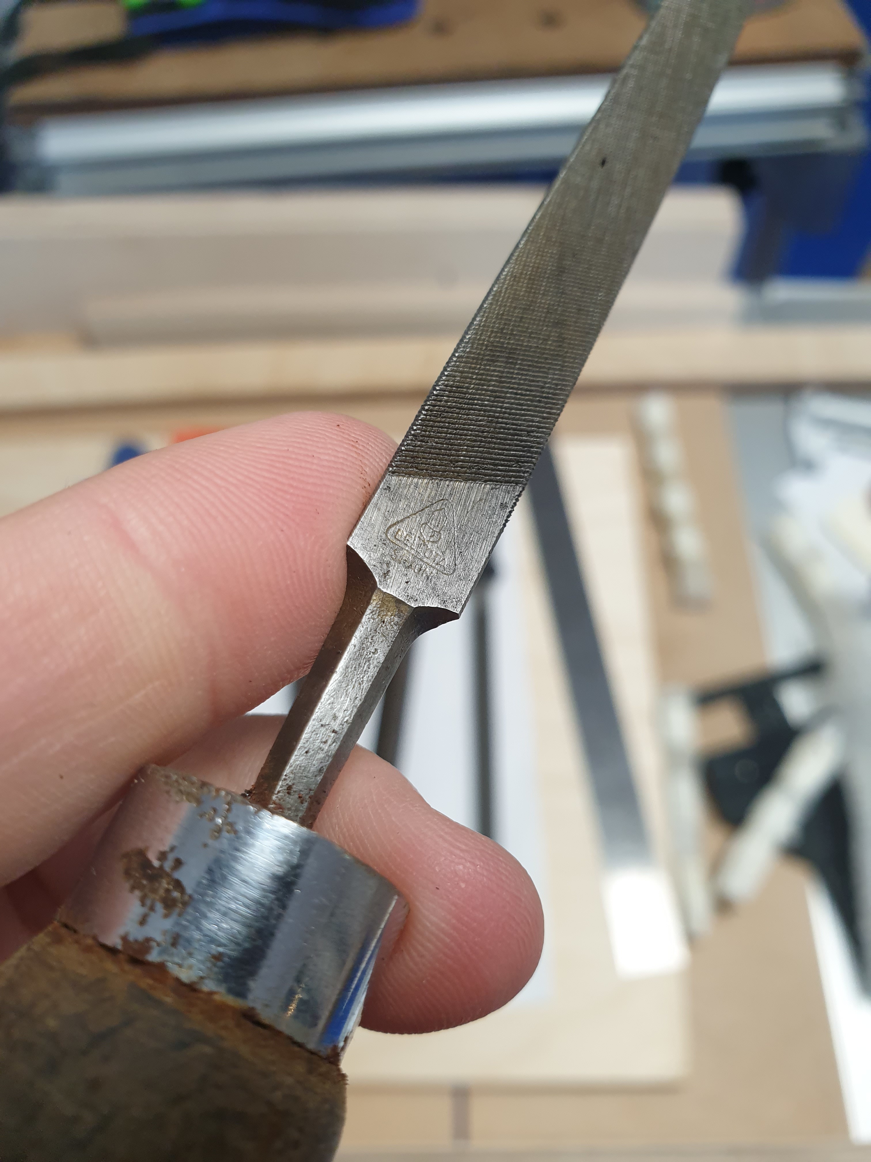

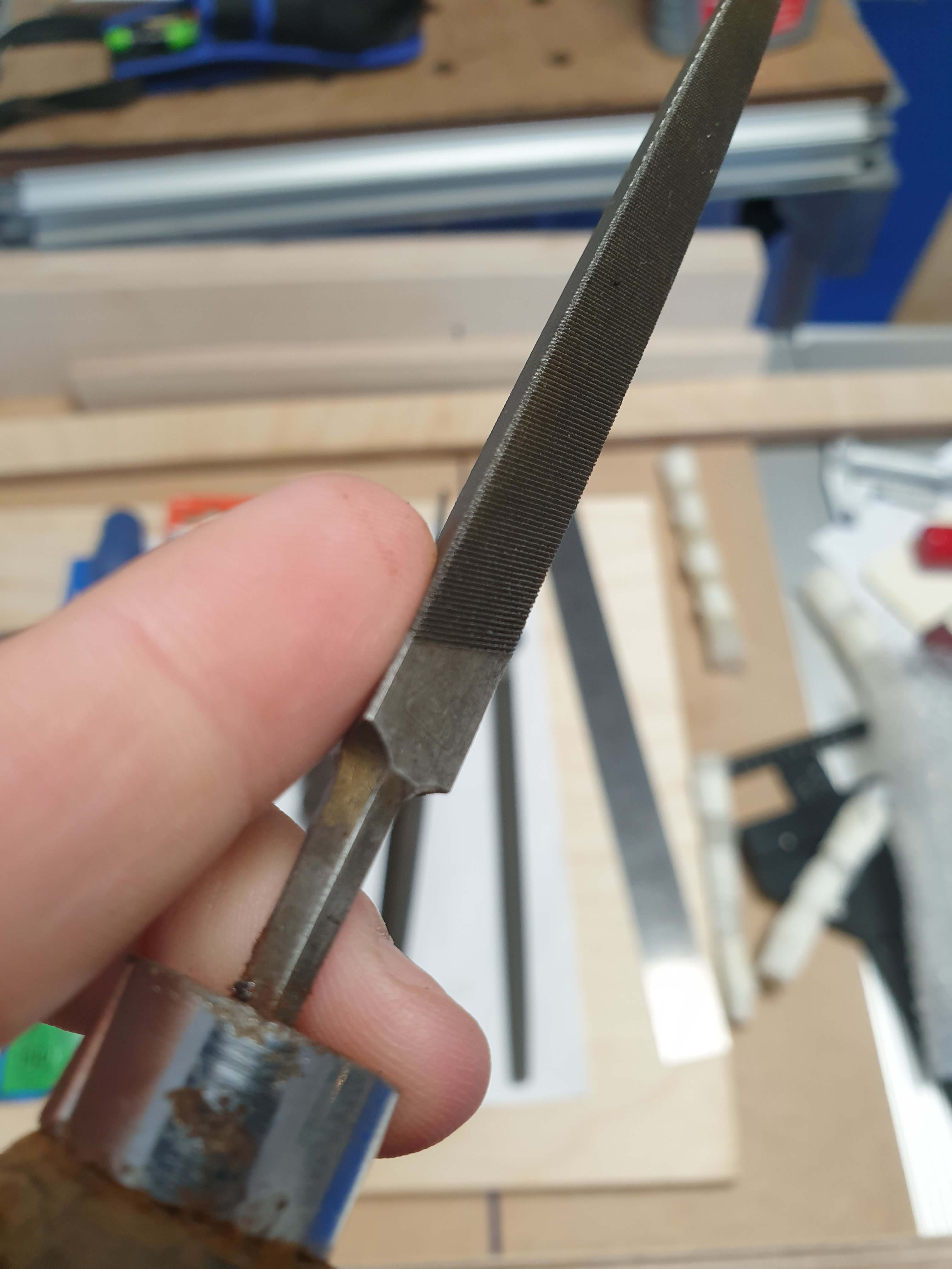

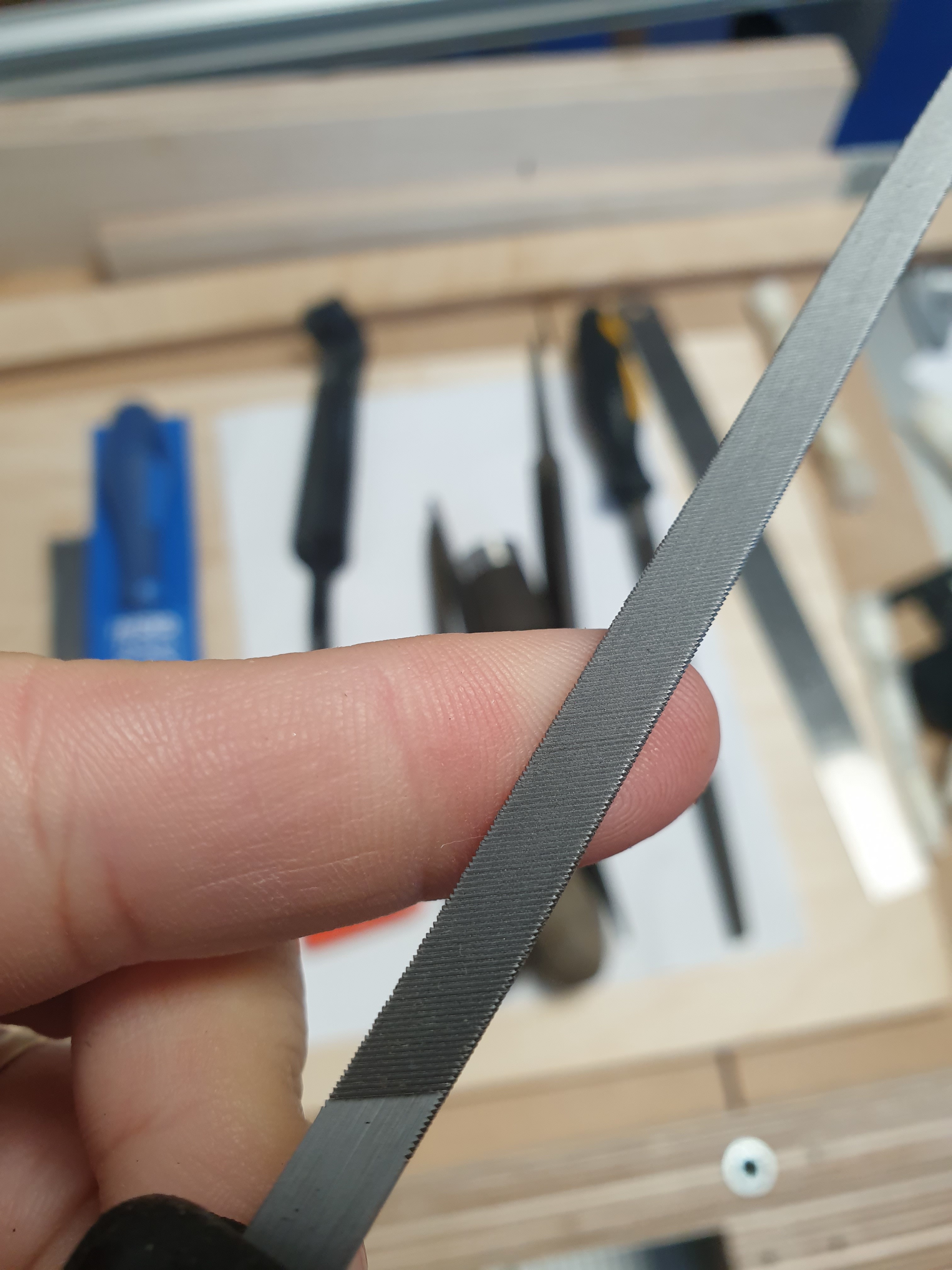

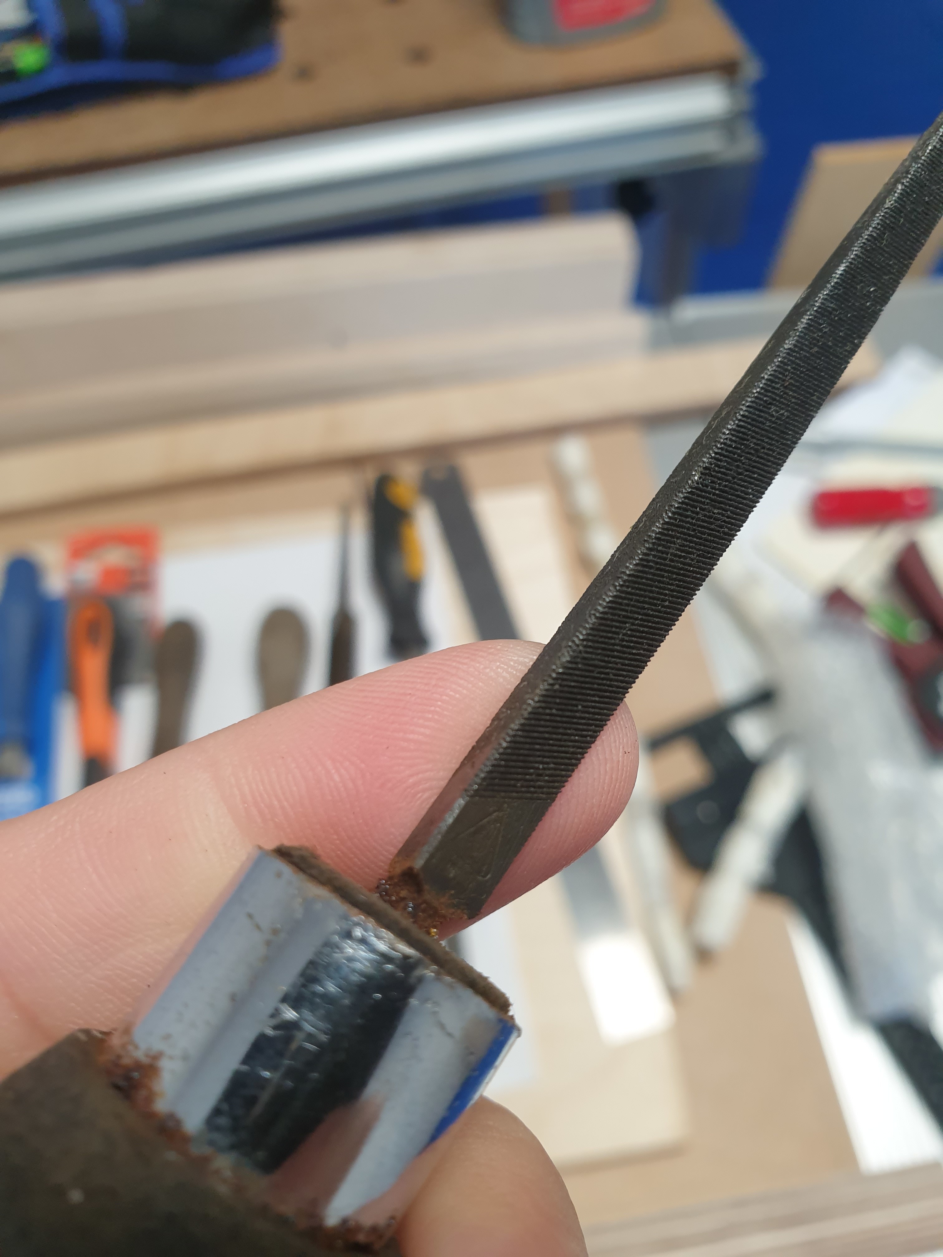

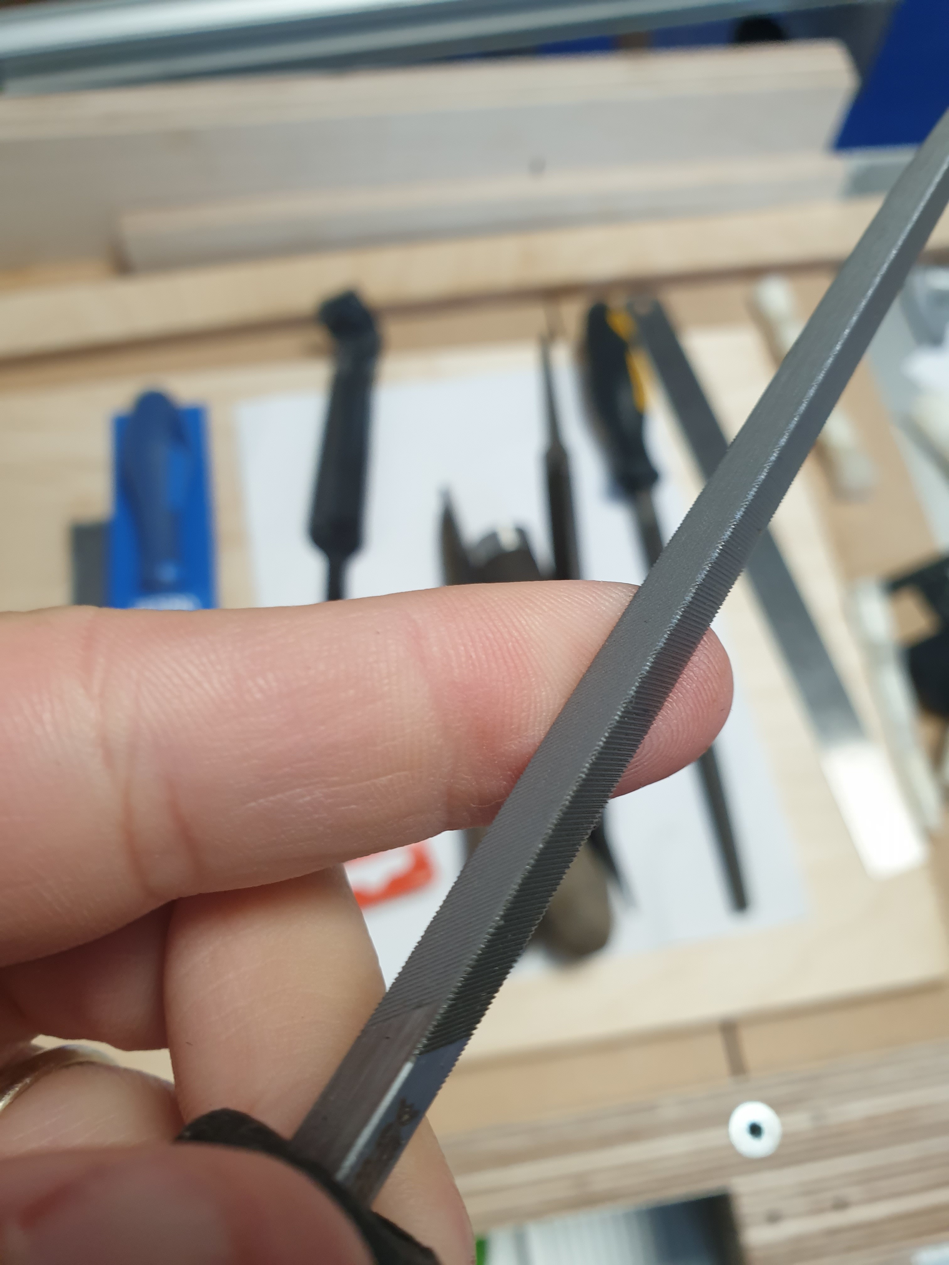

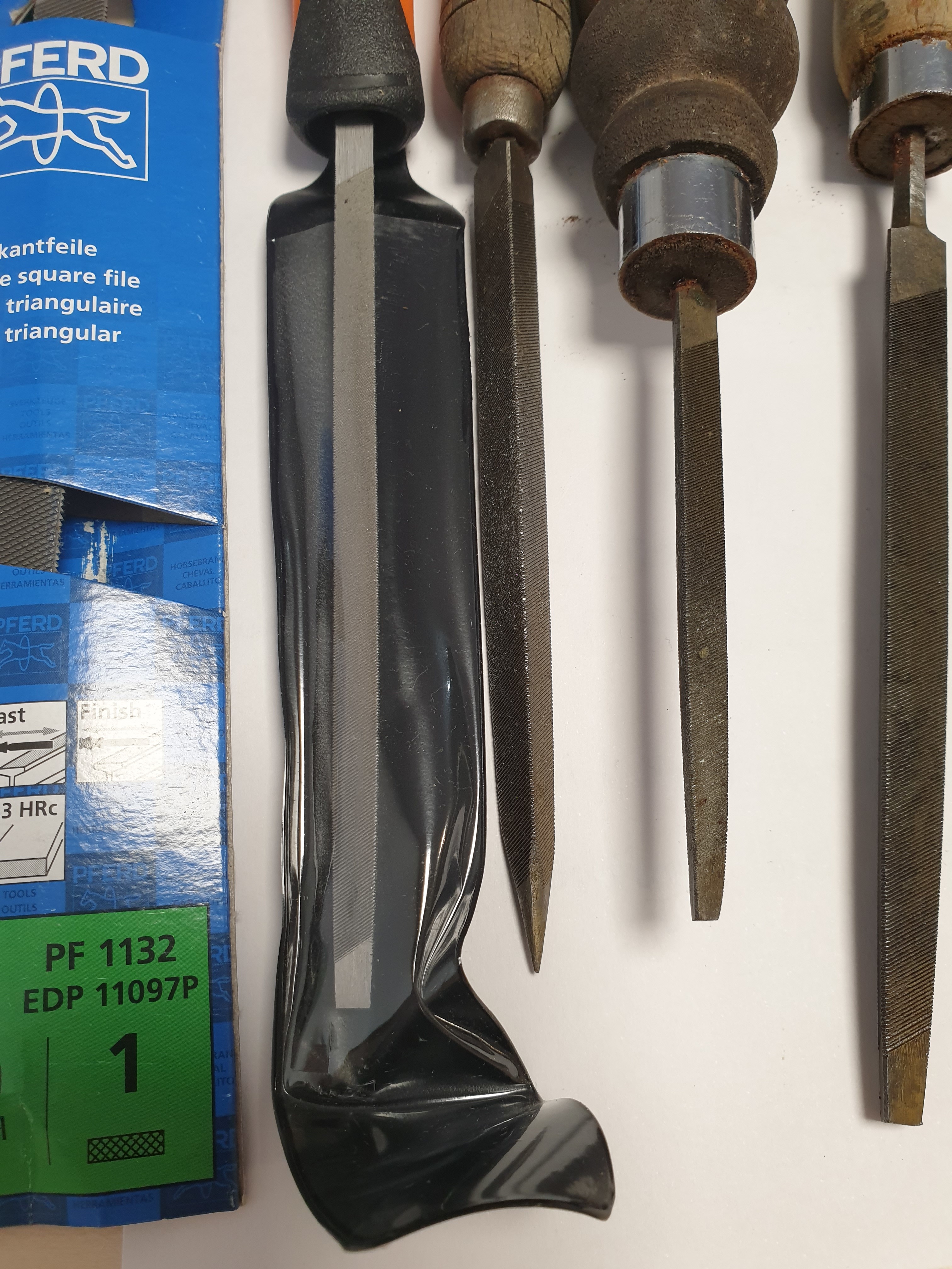

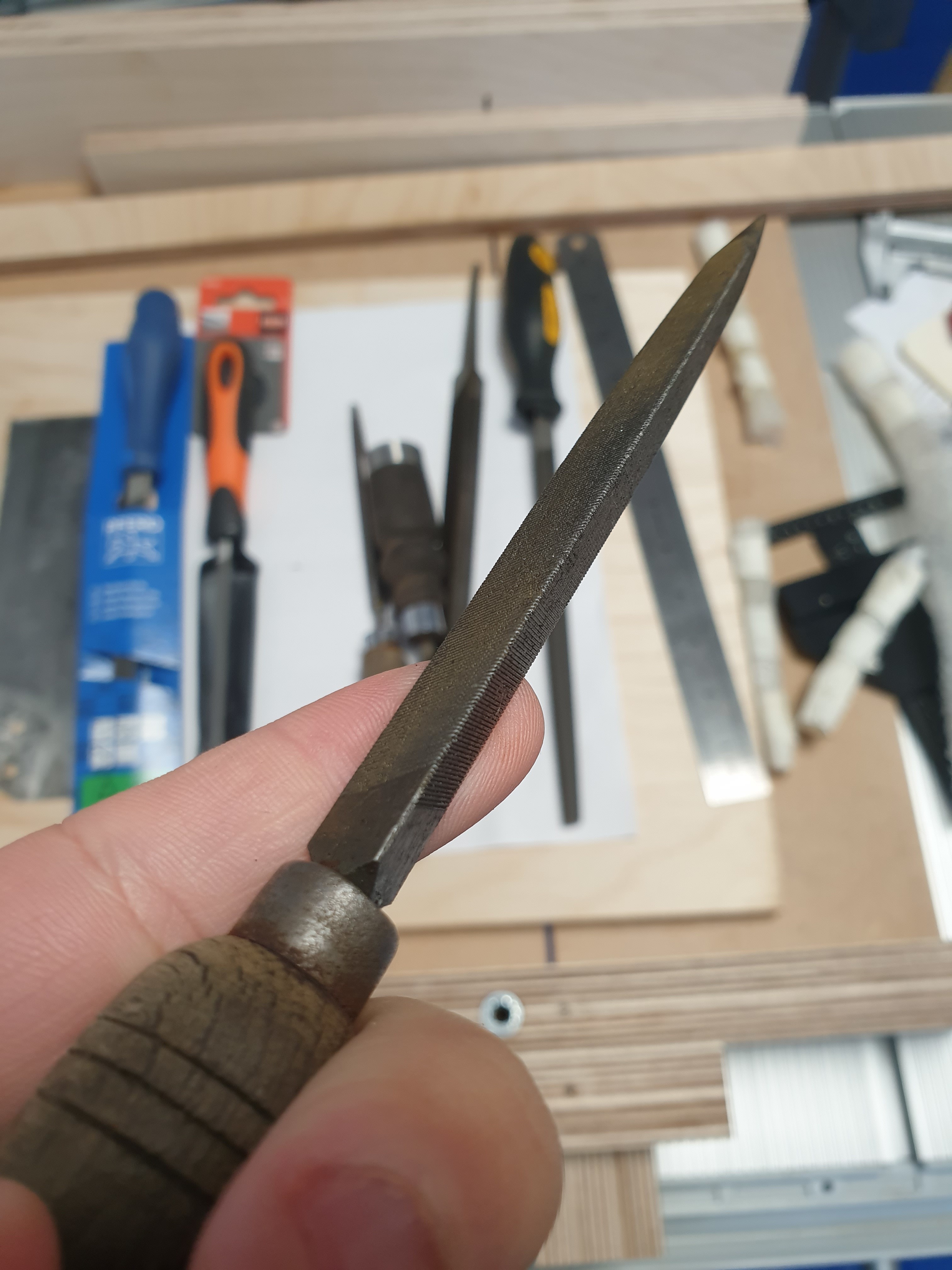

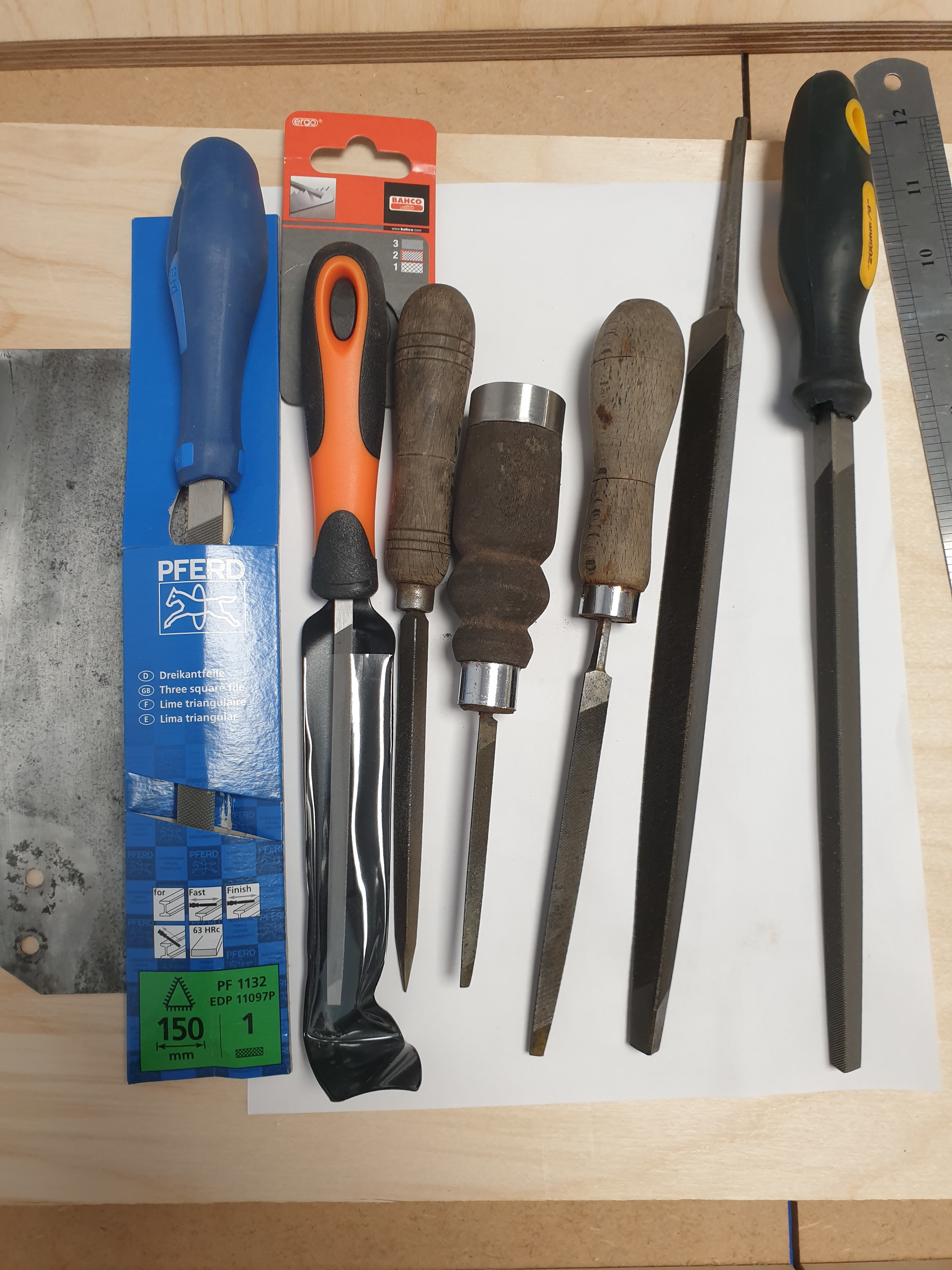

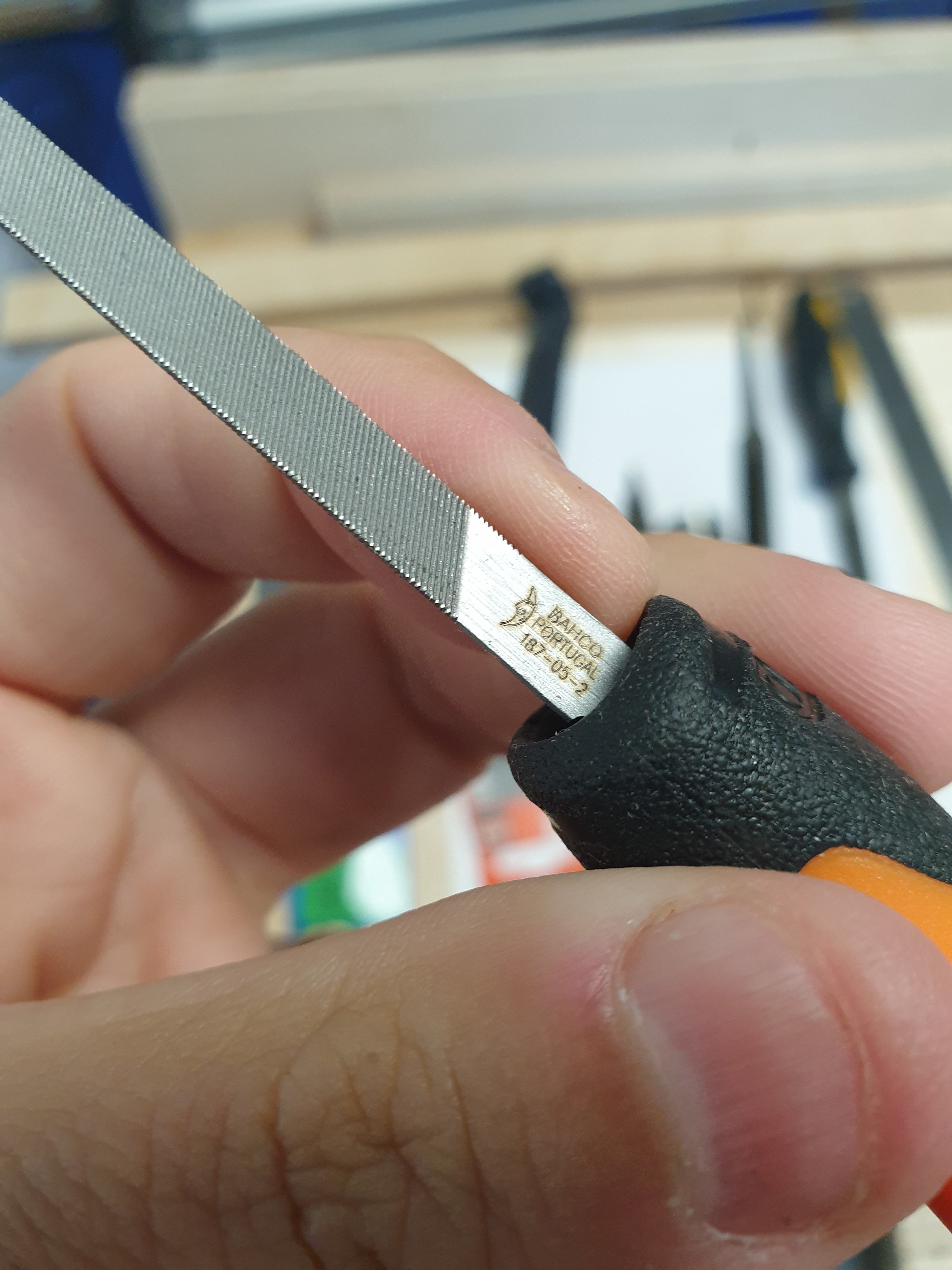

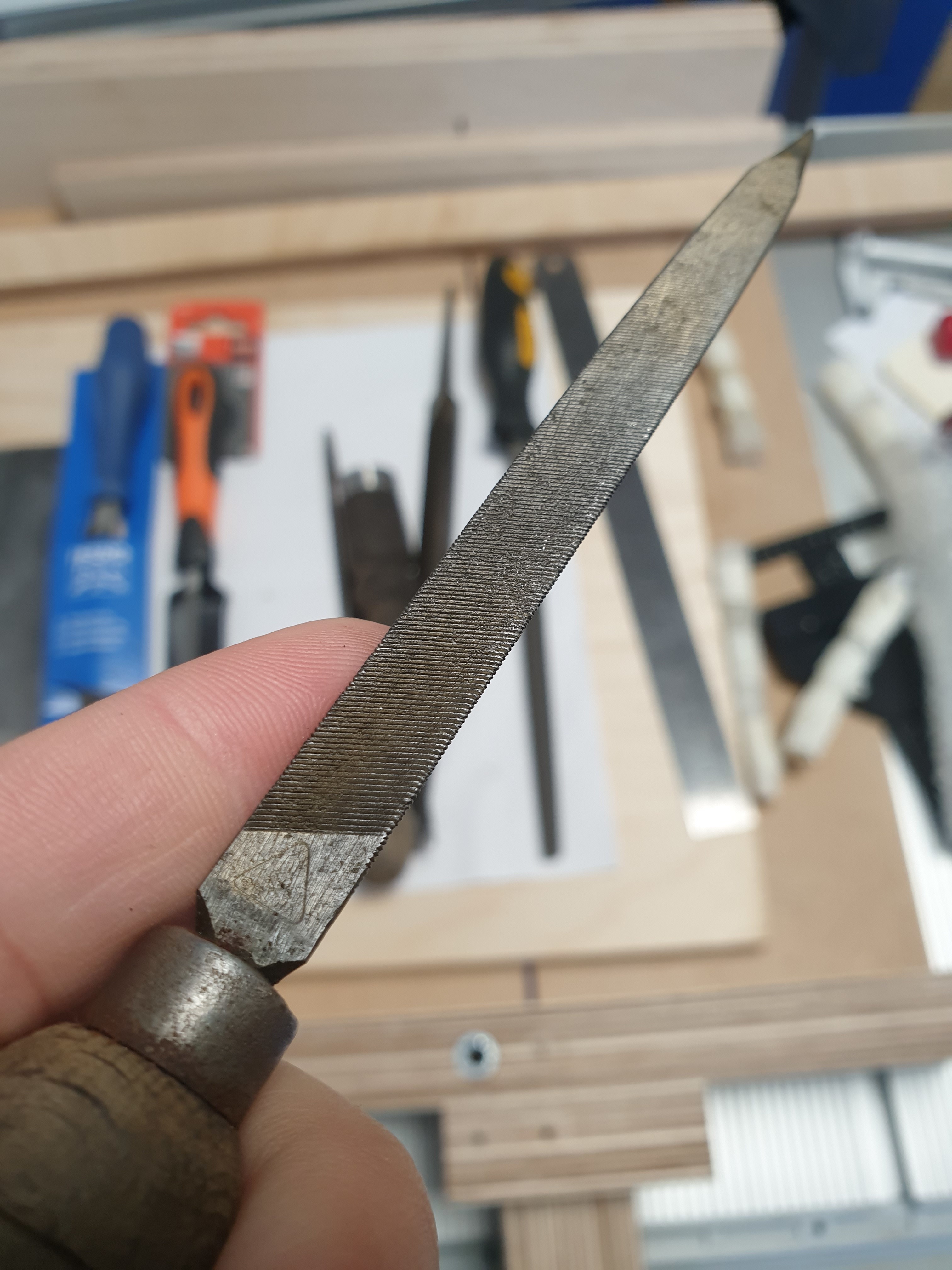

De limas, las siguientes:

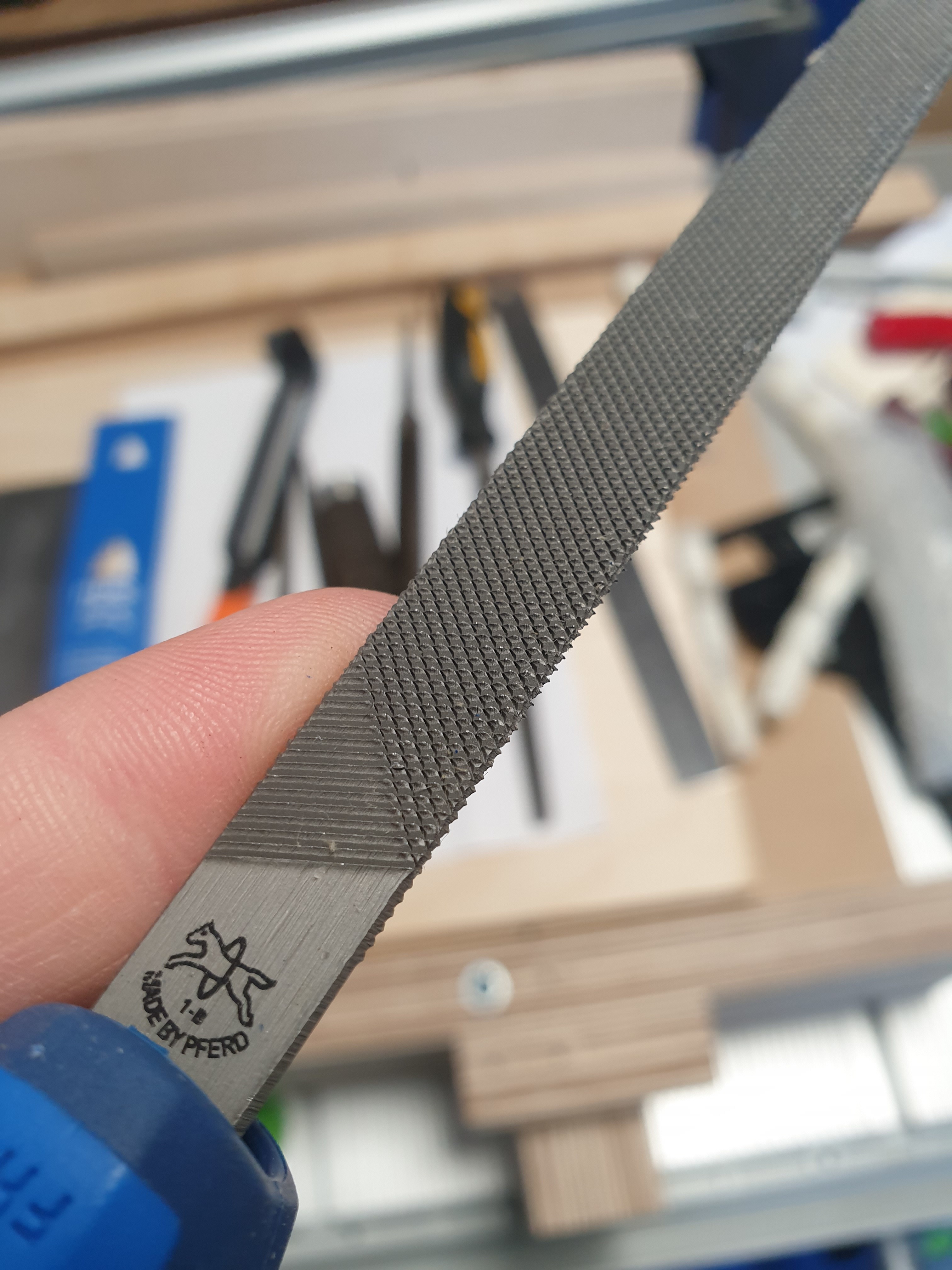

Tengo algunas pequeñas que creo q pueden valer, Bellotas antiguas, heredadas. La bahco deberia ir bien, creo. La pferd es basta, del 1.

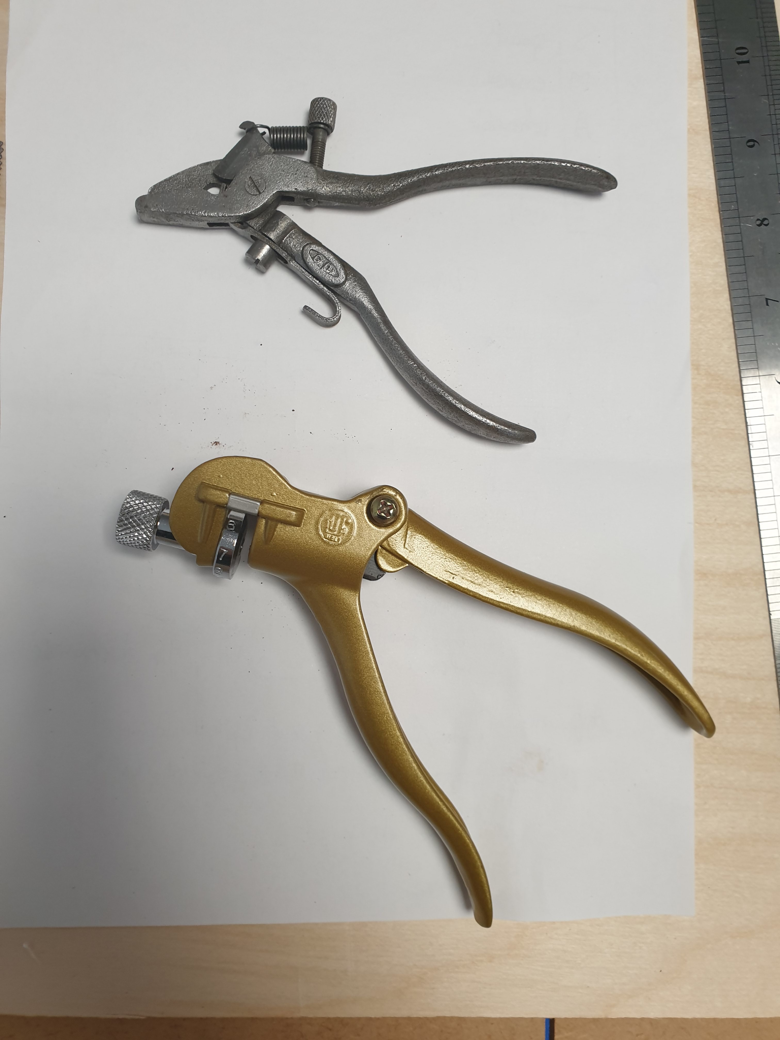

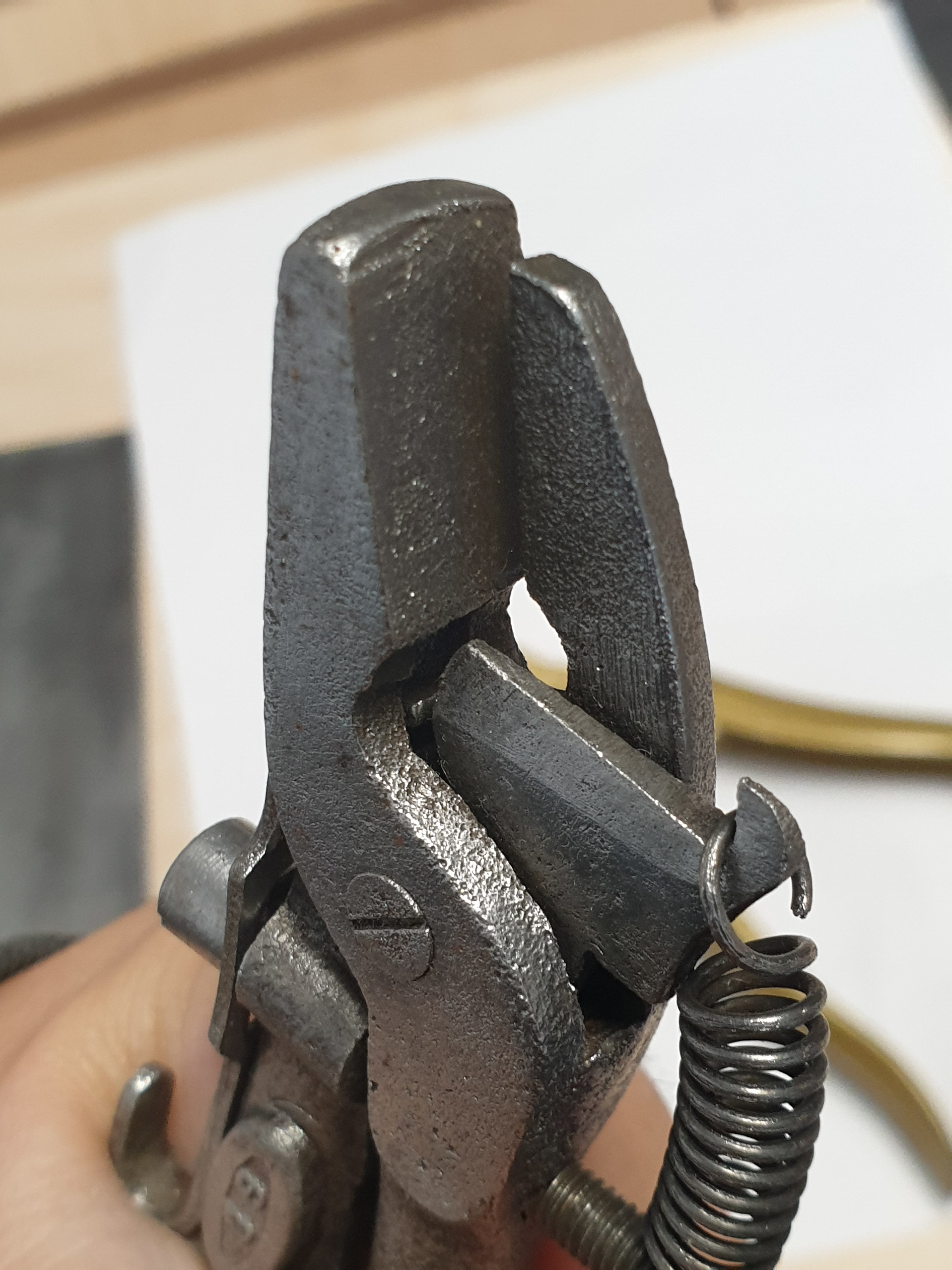

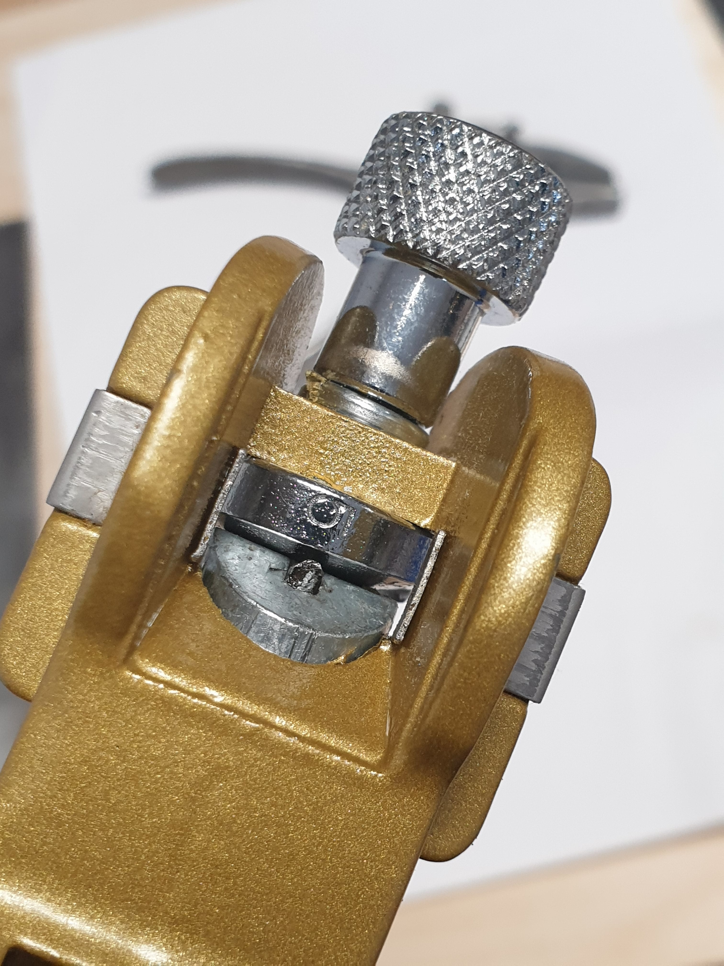

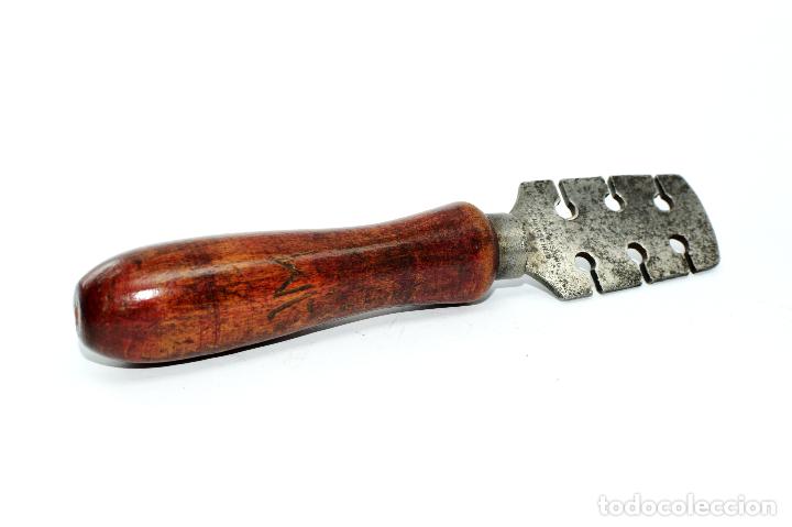

Triscadores.
No los he usado pero creo que pueden ser un poco gordicos para estos dientes tan finos.
Para sujetar.

Joderrrrr @iban,solo dos triscadores?
Eso hay que mejorarlo!!!
Agarrá el coche,la cartera, la mujer y carretera palante por lo menos a Lile, mejor Lyon, Frankfurt y Amsterdam y ciudades secundarias y una misión que cumplir en estos puentes que se avecinan!
Yo veía esos alicatitos inútiles en los Car boot sales de la Daughter de la Great Britain y mira para qué eran!
Una vida para descubrirlo!
Pero esos alicates no son para sacar muelas?
Ahora se porqué se me iban una para cada lado en vez de arrancarse…
Lo que se aprende en este foro…![]()
Si. Ven paca majo que te arreglo la sonrisa

En cuanto al triscador, igual mejor con uno de esos planos que llevan agujeros y diferentes grosores para diferentes hojas…
