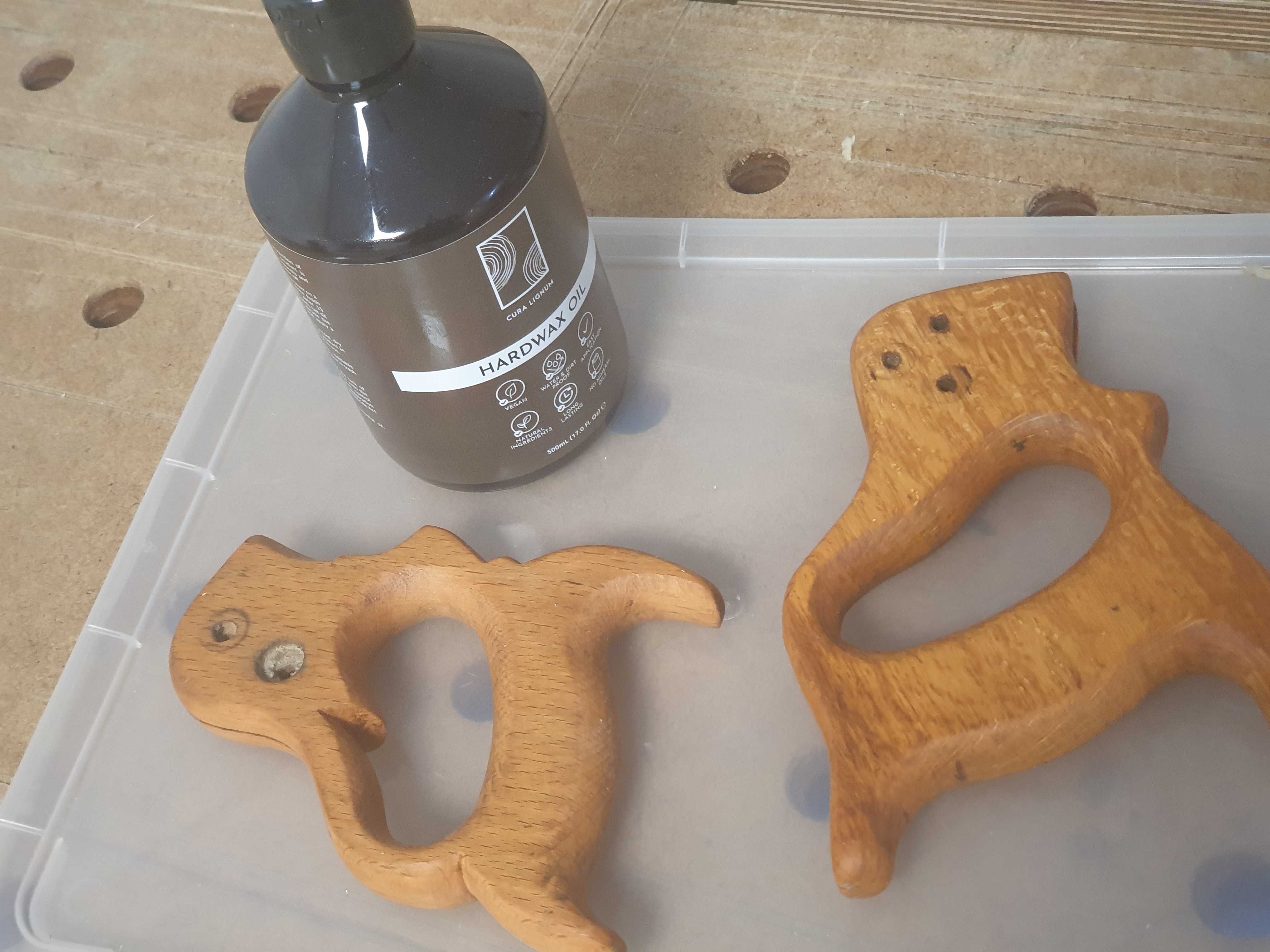

Pues esto le estoy dando a los mangos.
Pone que esta compuesto de aceite de linaza, De naranja, de tung y cera de carnauba.

Parecen de haya?

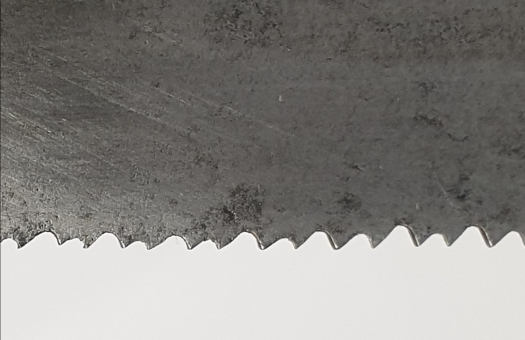

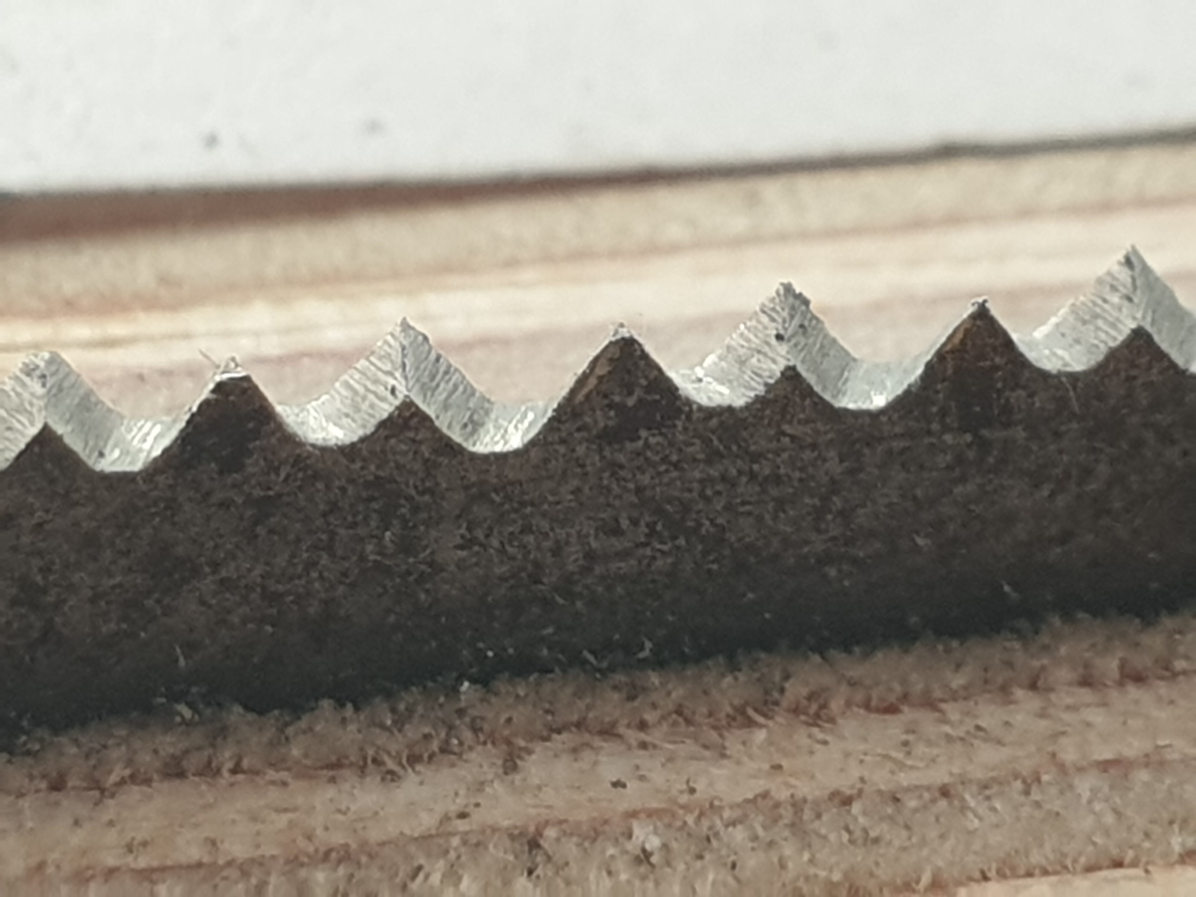

El dentado parece bastante irregular, no parece que esté afilado para cortar. Que uso le quieres dar? Creo que lo podrías afilar para ambos usos, cortar, abrir. Crosscut, ripcut

Con los dientes tan irregulares, la logica me dice rehacer bien los dientes antes de triscarlos porque si no tienen la misma altura, el triscado sera un poco chapuza. Estoy equivocado?

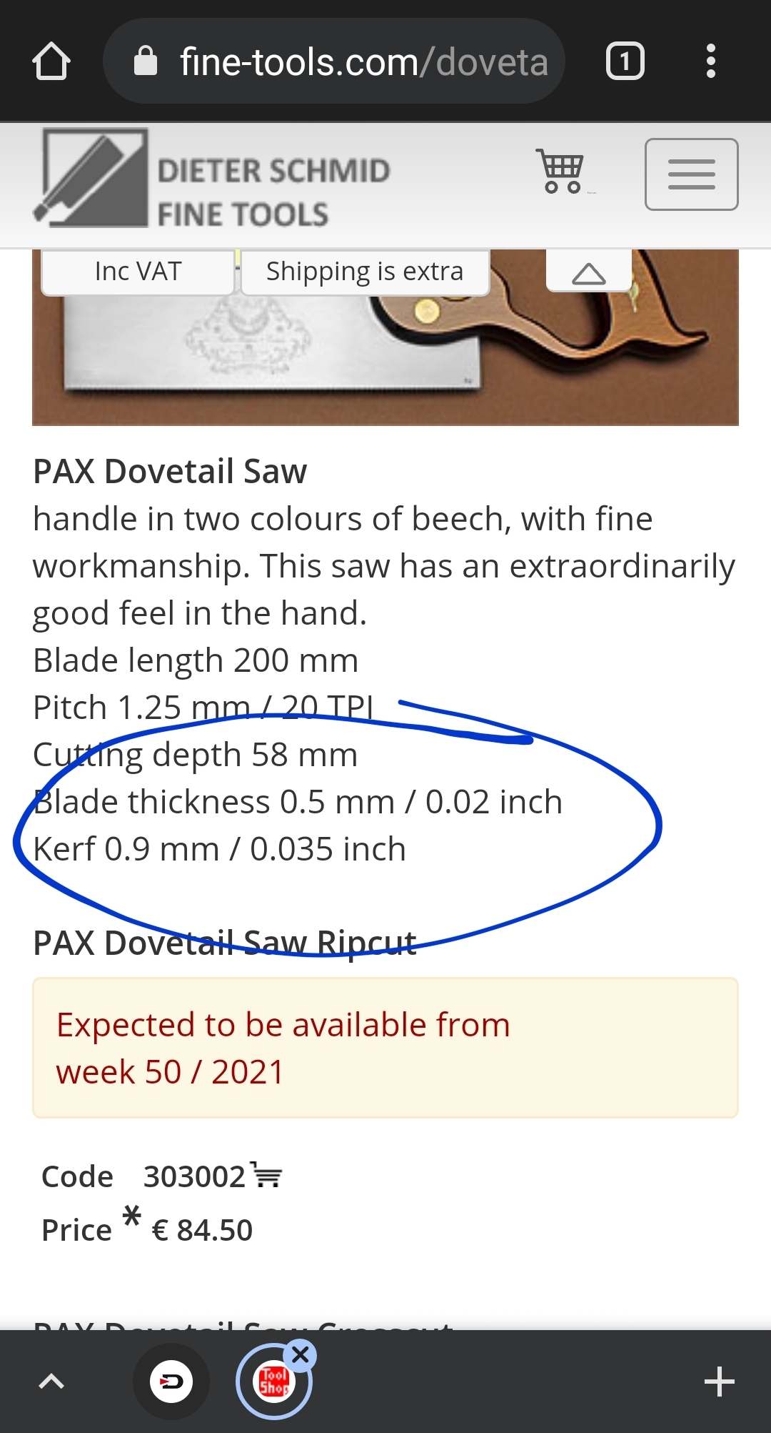

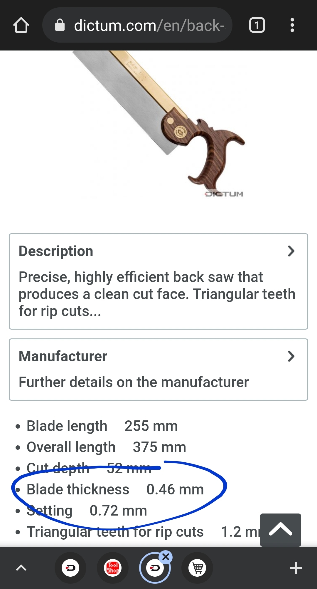

Y cuanto triscado?

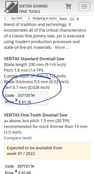

Deberia intentar copiar el triscado de veritas pax (aunque tienen hojas mas finas, pero en porcentaje)

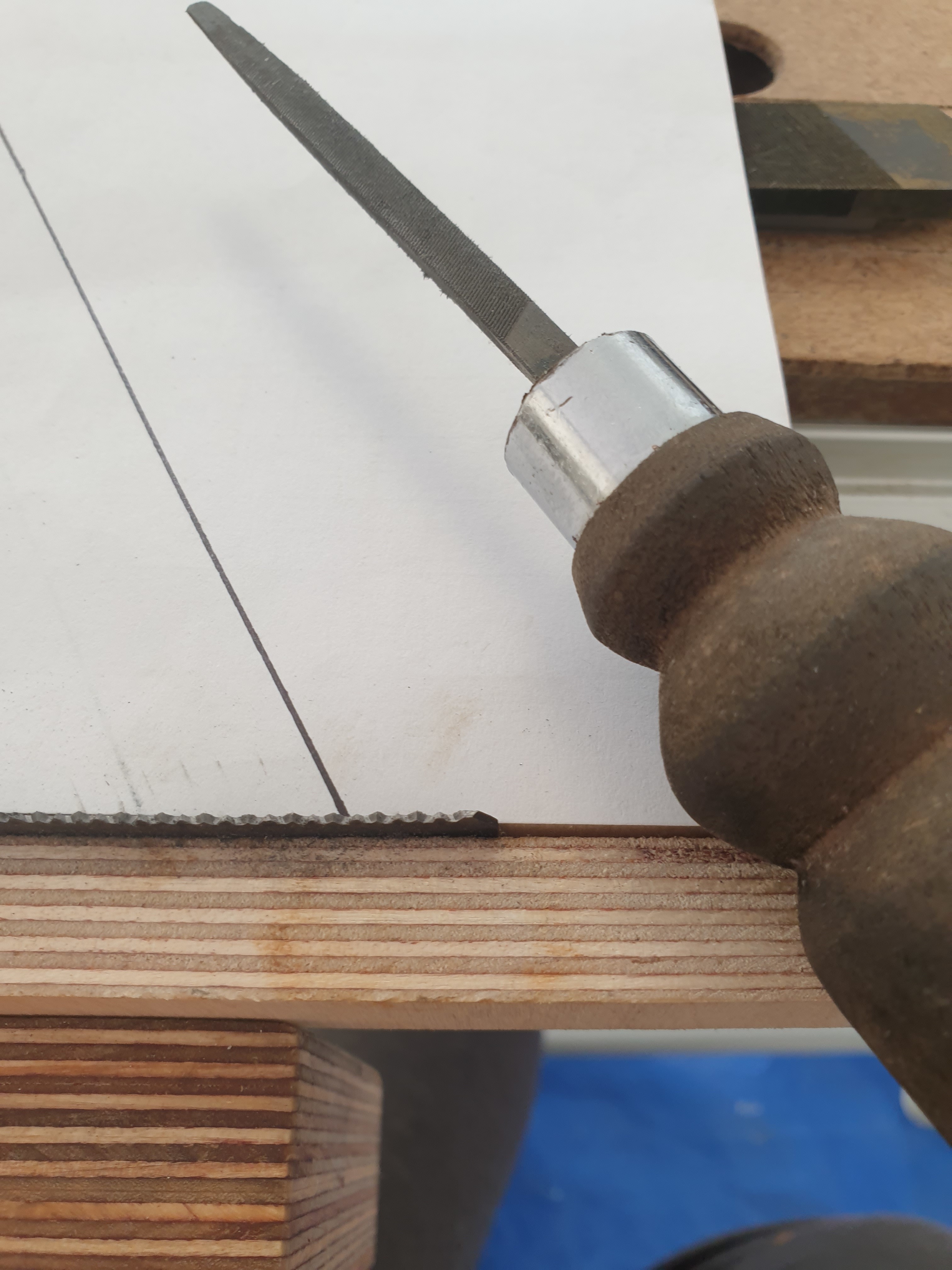

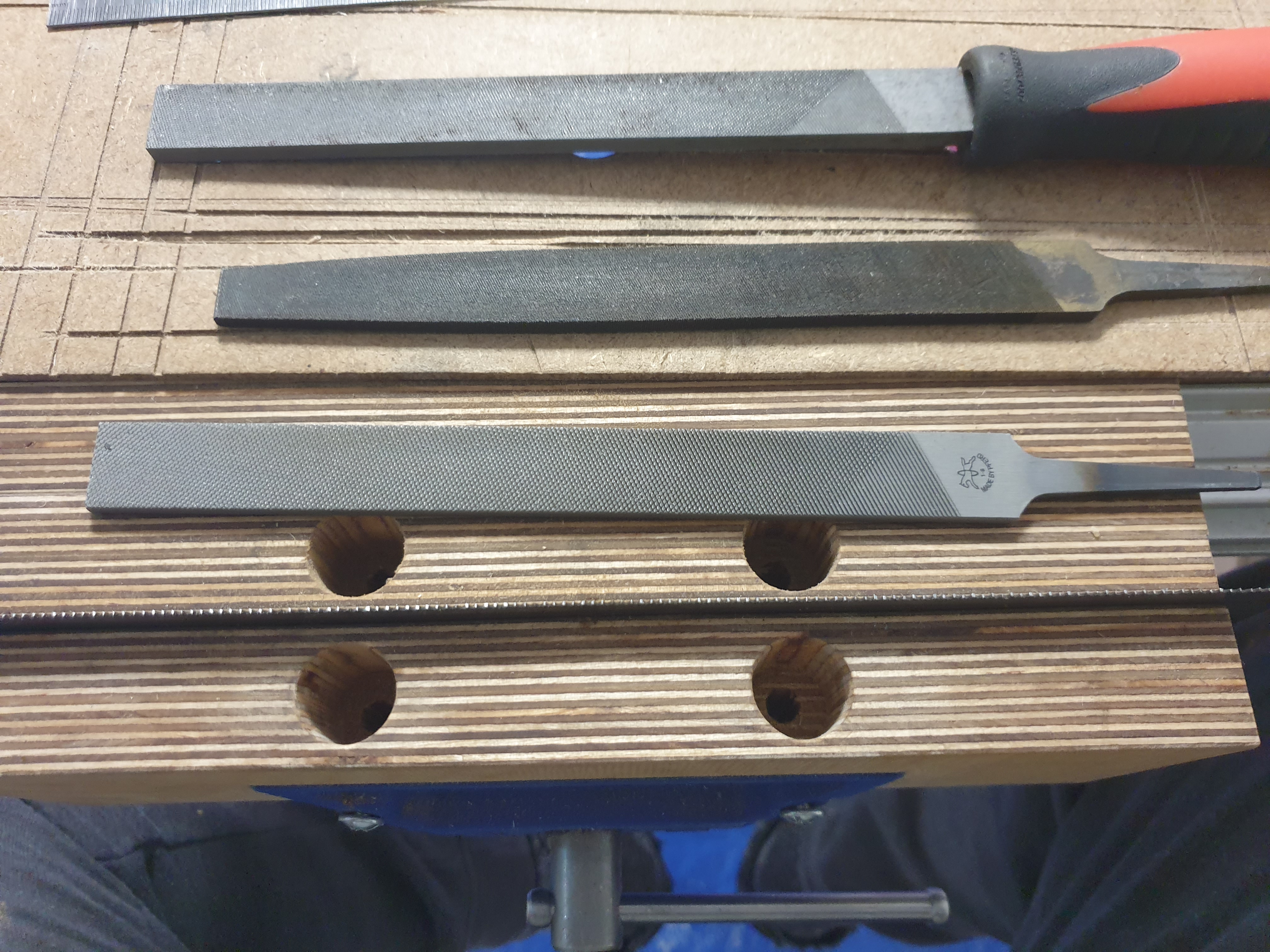

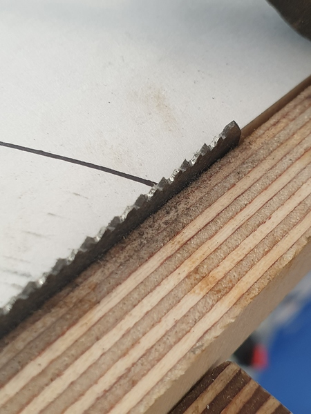

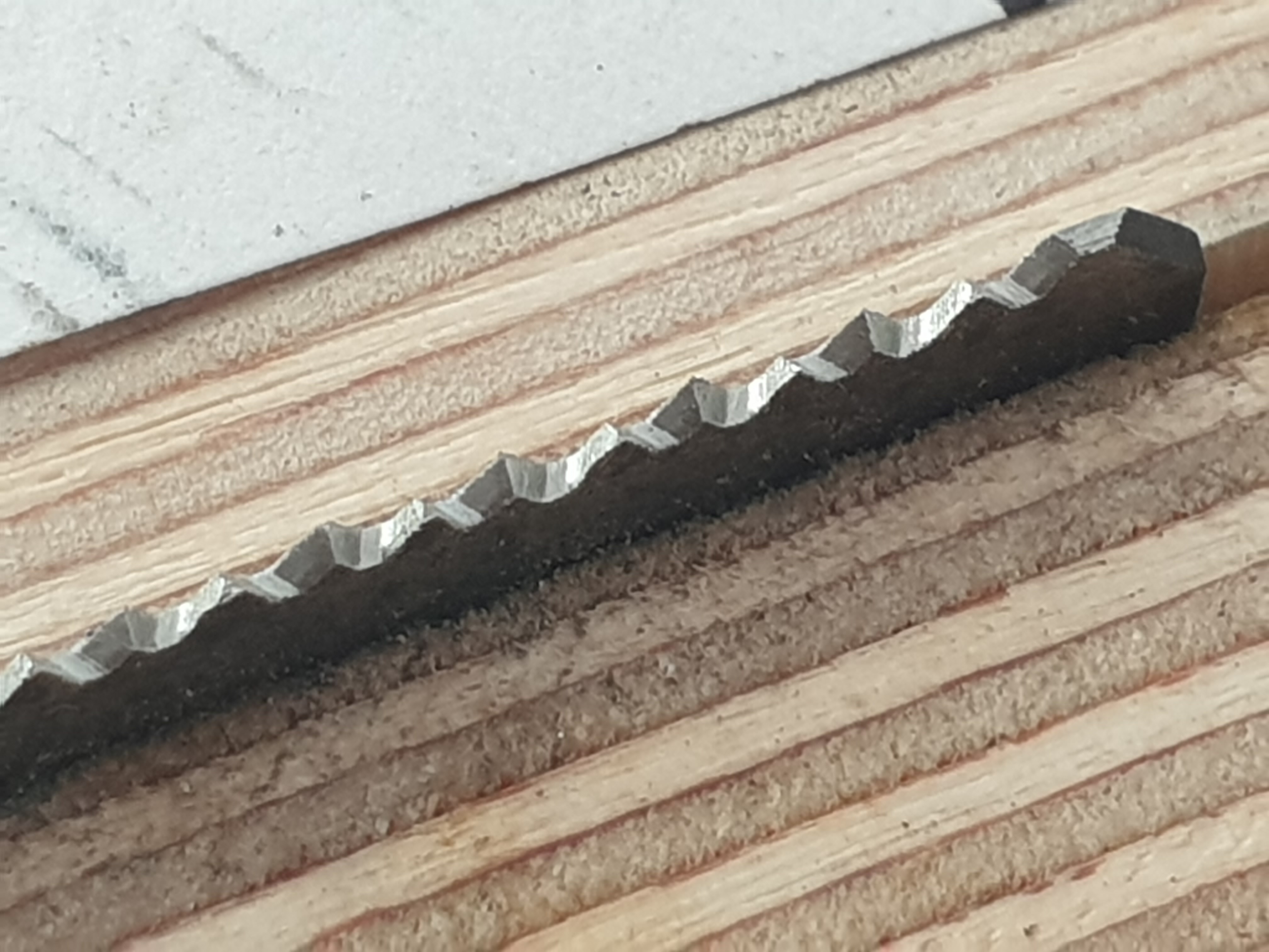

Primero he limado todas las crestas y he dejado una marca plana en todas.
Me he hecho una plantilla a 30 grados en papel para tener una referencia para la lima. Esto se lo he visto a P.S. creo.
La cara superior de la lima triangular va plana, para hacer dientes triangulares iguales.
He marcado con un rotu dientes alternos para no confundirme la direccion del limado. Uno va limado hacia la izquierda, segun miras, y otro a la derecha.

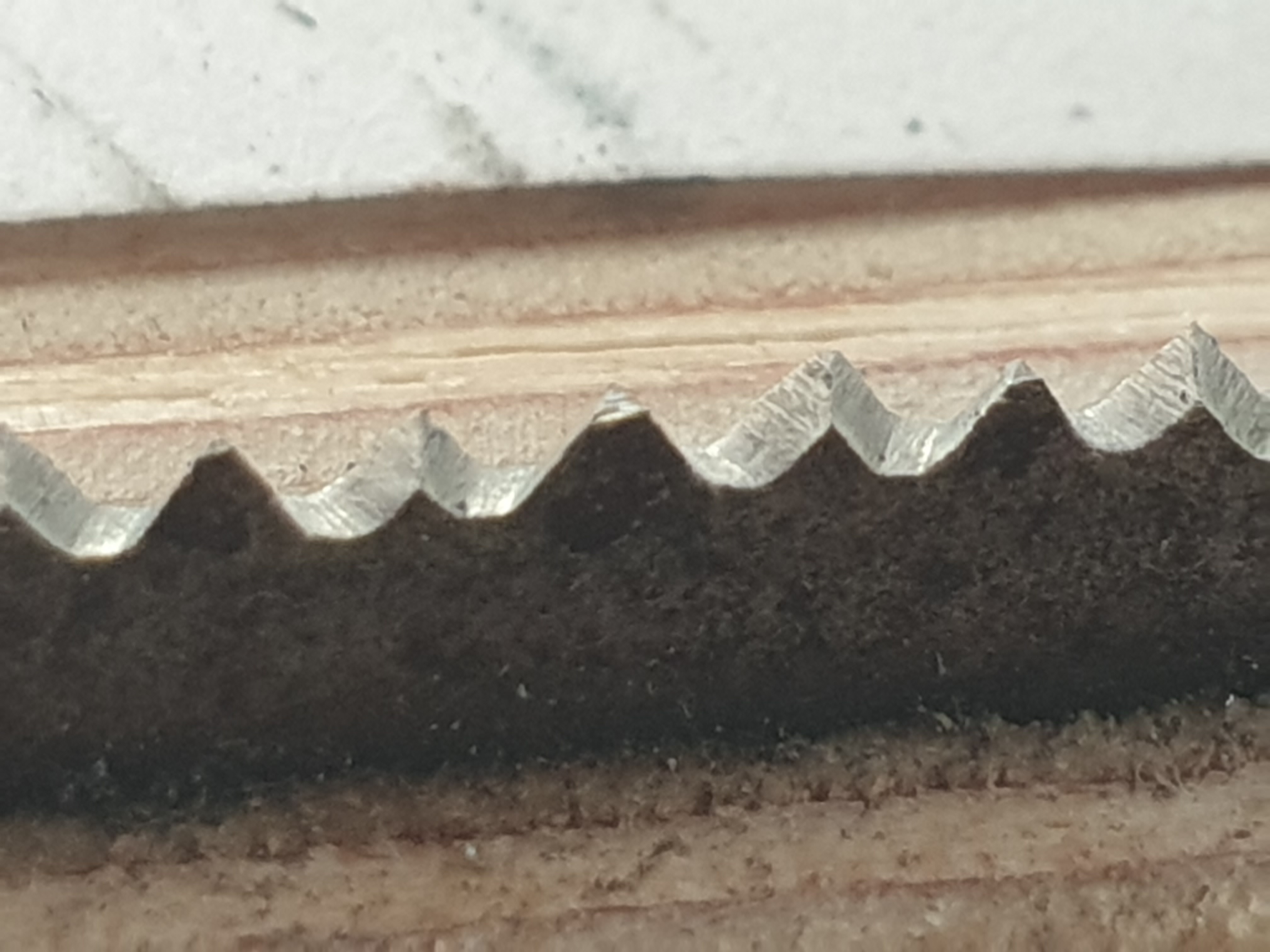

Veo que la mejor forma de ver de cerca como estan quedando los dientes es con un zoom con el movil. Hace tiempo que dejaron de llamarme ojo de halcon :sweat:
Ahi se ve que me quedan crestas planas aun. Hay que segur limando todos los dientes para que queden todos a la misma altura.

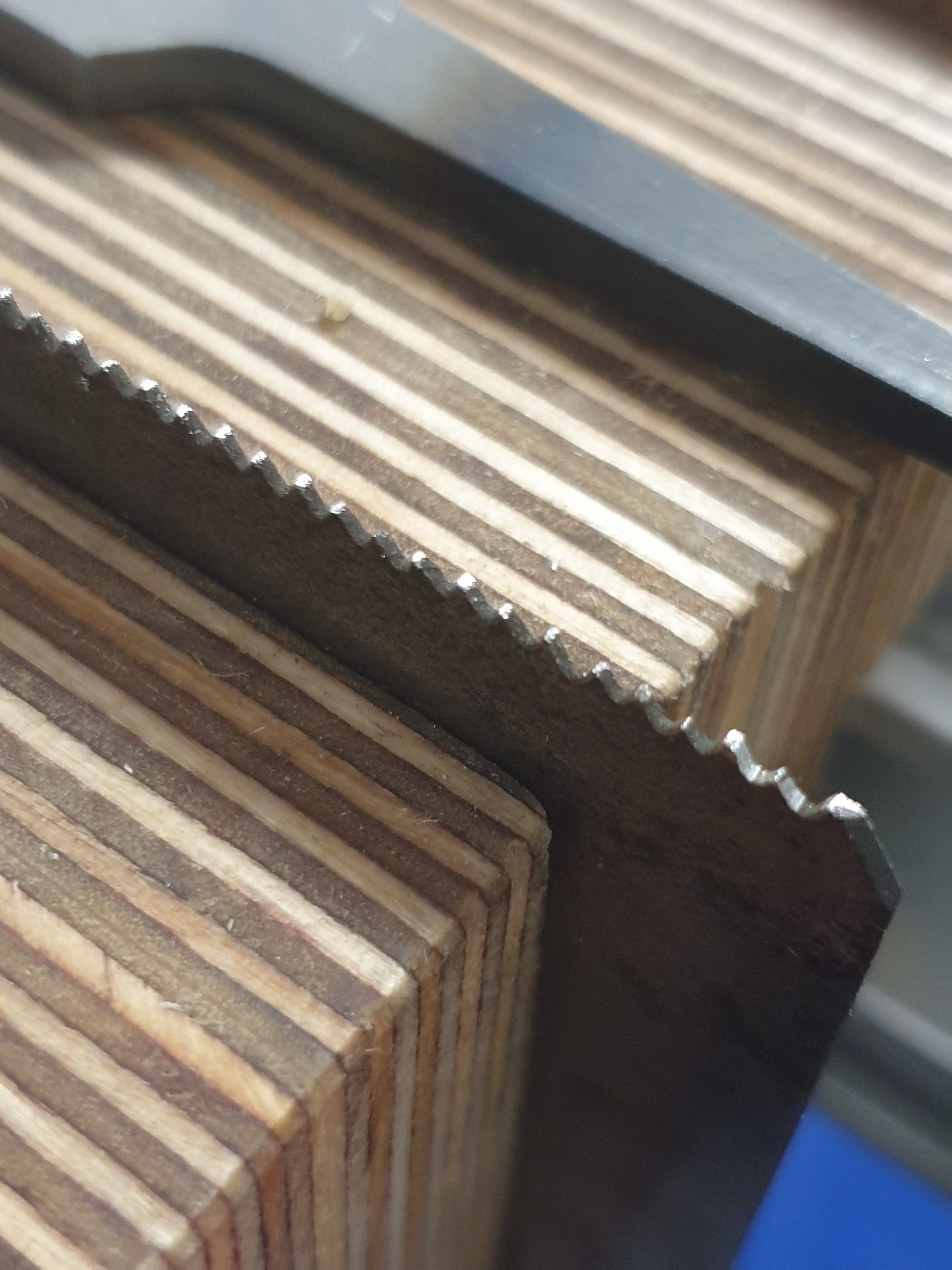

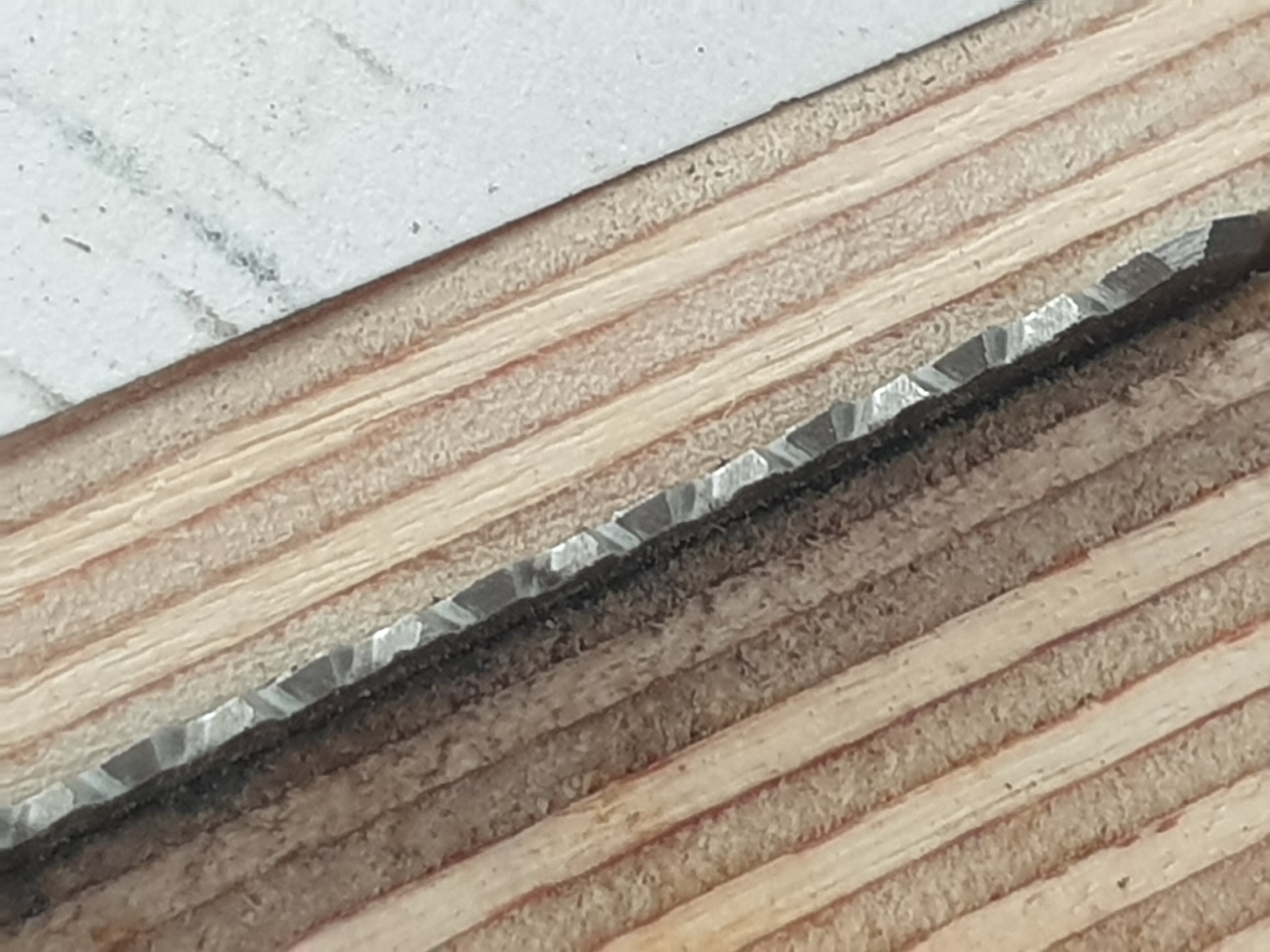

Estoy haciendo un cacho solo. 24 dientes. Por ir probando.
Luego el triscado de este cacho :scream: la parte mas acojonante.
De momento no es difícil, solo estar atento. A no ser que este haciendo alguna gilipollez.

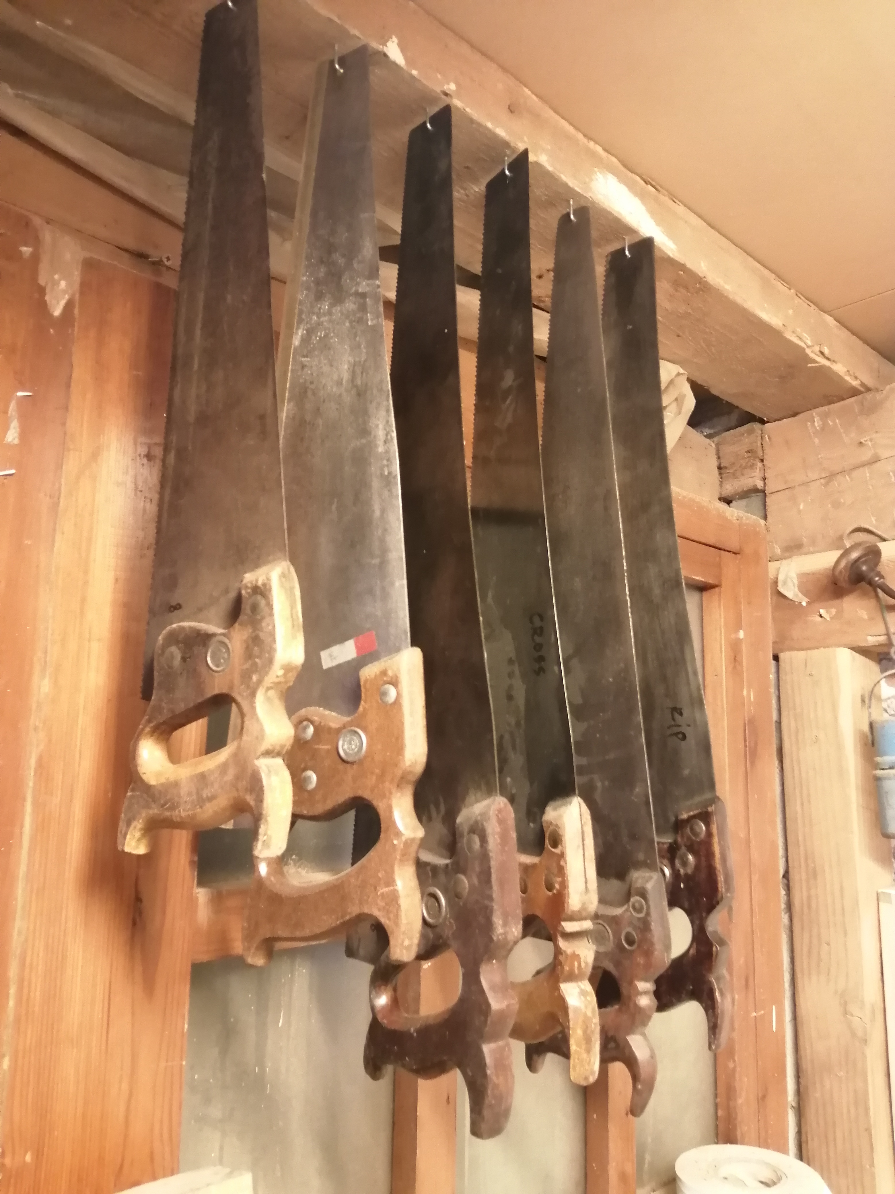

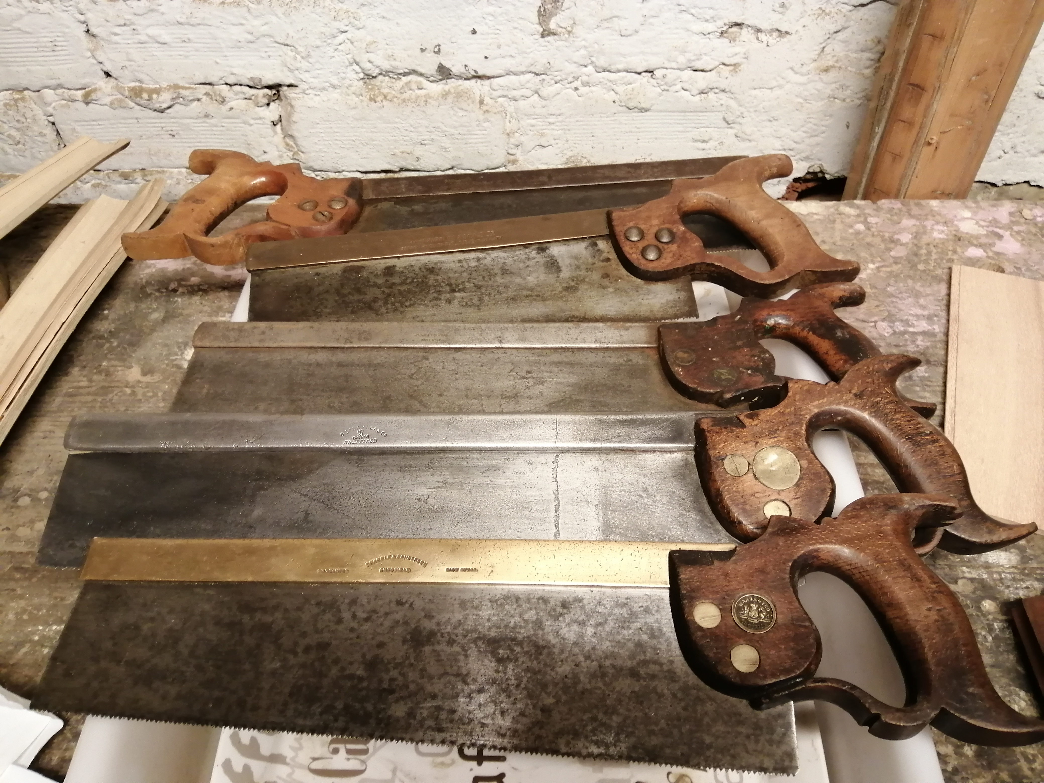

Querido @iban primero comentar que yo no soy ningún maestro en lo que a afilados de serruchos se refiere. Soy tan aficionado como tú. Tengo unos cuantos que uso siempre que puedo y otros muchos que compré para restaurar, del estilo a los tuyos. Con la intención de tenerlos preparados para los cursos de carpinteria de armar que quiero montar.
Pero repito No soy ningún maestro ni tengo experiencia afilando como para parecerlo.
Los consejos que te puedo dar son de la documentación que he ido encontrando y mi propia experiencia, que no es mucha.
Estos los tengo para restaurar

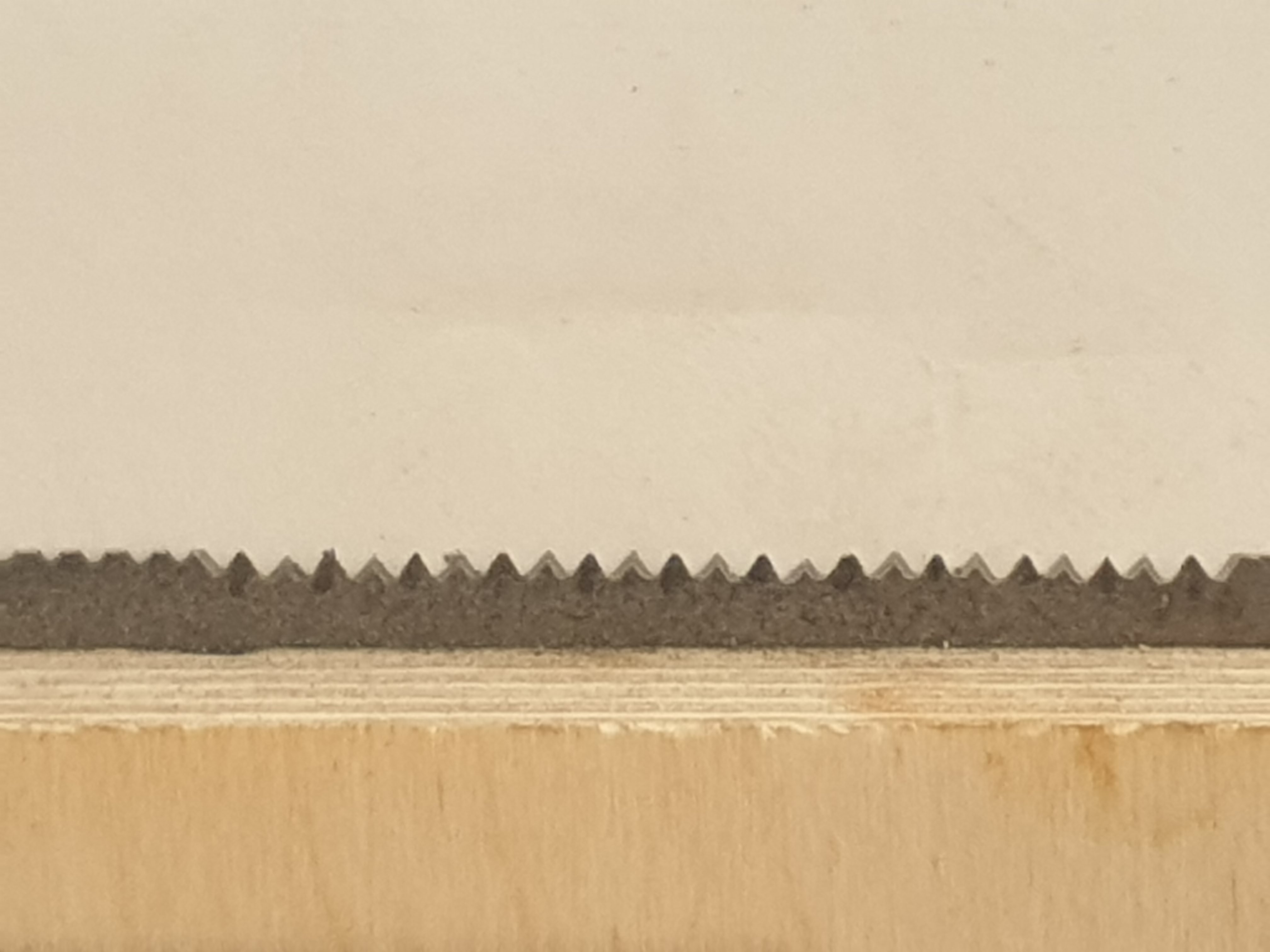

Dicho esto lo primero como has hecho es limar todos los dientes, perpendicular a la hoja, pero ten en cuenta que debes conseguir un plano, en el caso que tienes un dentado totalmente irregular, no basta con limarlos, has de conseguir una línea plana, algunos dientes casi desaparecerán y otros estarán casi enteros.
Te aconsejo que pintes todos los dientes con indeleble al pasar la lima triangulo vas a ver cual has tocado ya, trabaja en toda la hoja a la vez, siempre el mismo número de pasadas a cada diente, así hasta tener completado un lado, luego el otro.
Cuando tengas ambas caras y los dientes rehechos con aparente misma profundidad y altura de diente, el triscado. Para cortar (crosscut) busca que te quede entre dientes la separación de 1 vez el grosor de la hoja. Para abrir, 1,5 veces (rip). Una vez terminado le pasas una piedra fina a todo lo largo lateral de los dientes 2-3 veces por cada lado y a zumbar!!
