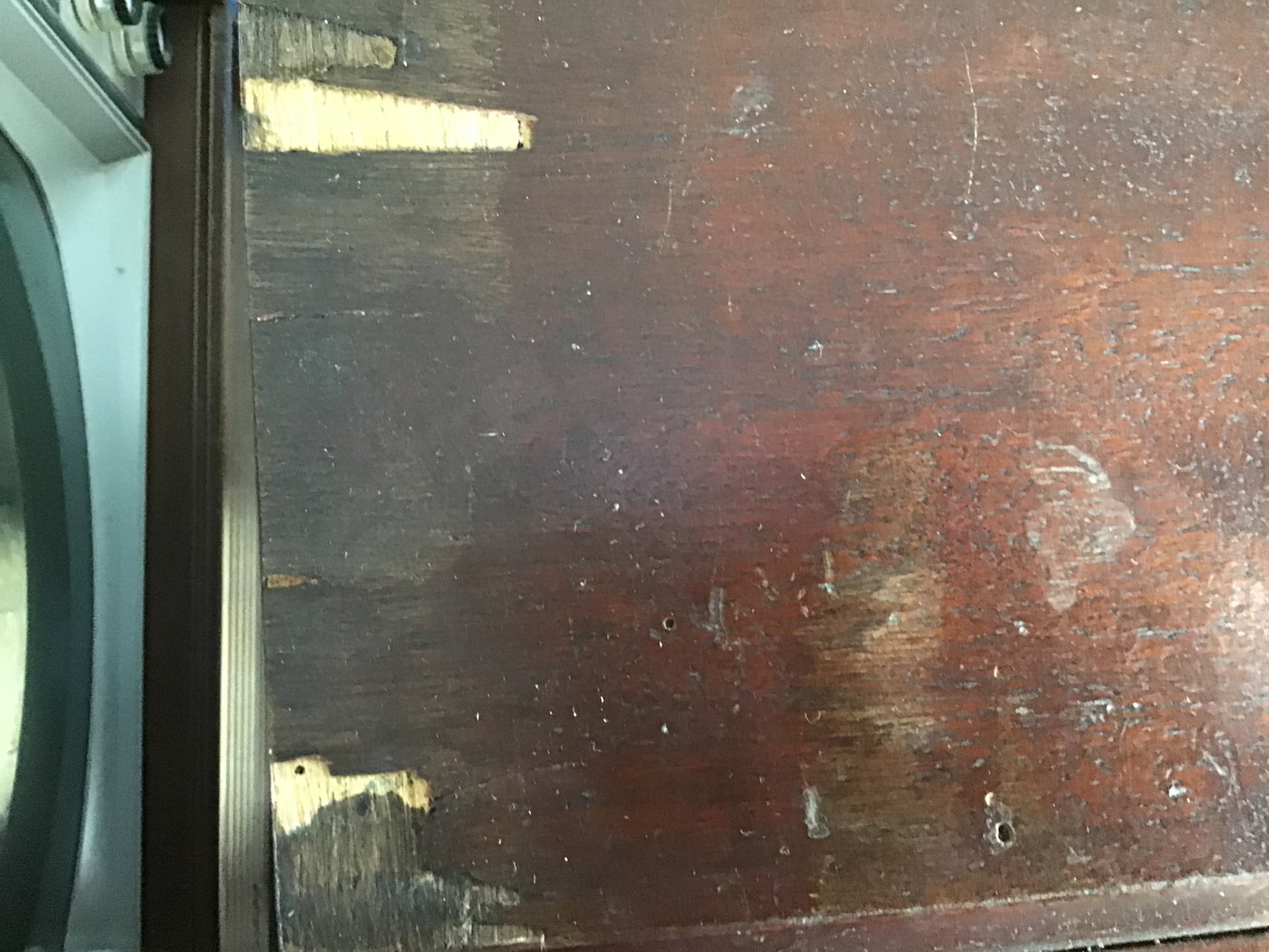

Restaurar pequeñas roturas de escritorio de + 60 años

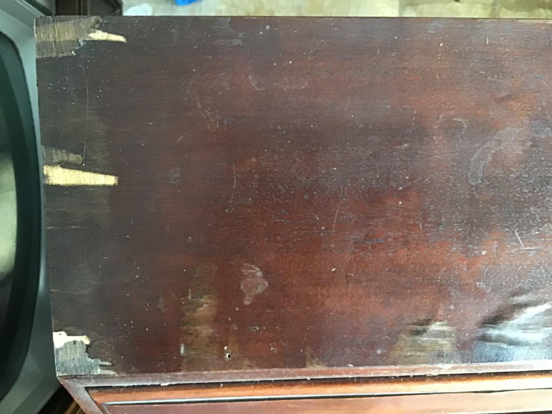

Este escritorio tan cuco, tiene 60 años, y por su pobre conservación tiene estos defectos, ¿Qué productos utilizar para hacer menos evidentes estas taras?
Quitar esa chapa y poner otra.

Según seas de exigente, sanear lo que está mal y reponer la pieza de chapa que falta.
Igualar el tono del barniz te costará mucho, quizá sea mejor lana de acero y barnizar todo.

Pero aplastandola muy bien, paraque cuando se presenta el barniz, no repela .

Pensaba en algún tipo de masilla que se pueda adherir a los huecos faltantes y luego barnizarlo con un tono similar. No soy excesivamente exigente, porque como ya supone gratuitamente chuf, la carpintería no es mi vocación.

En cuanto al mueble, todo depende de lo que te arremangues para hacer la reparación.
Puedes hacer como ya hicieron, que es pintar la zona donde la chapa saltó (cutre +)
Puedes rellenar con cera del color (cutre)
Puedes recortar el contorno de las piezas que saltaron y añadirle otra chapa lo más parecida (elaborado)
Hay zonas que no han saltado pero que están hinchadas, probablemente por el típico jarrón con agua.
Puedes levantar toda la chapa con cuidado y pegarle otra (adecuado y elaborado)
