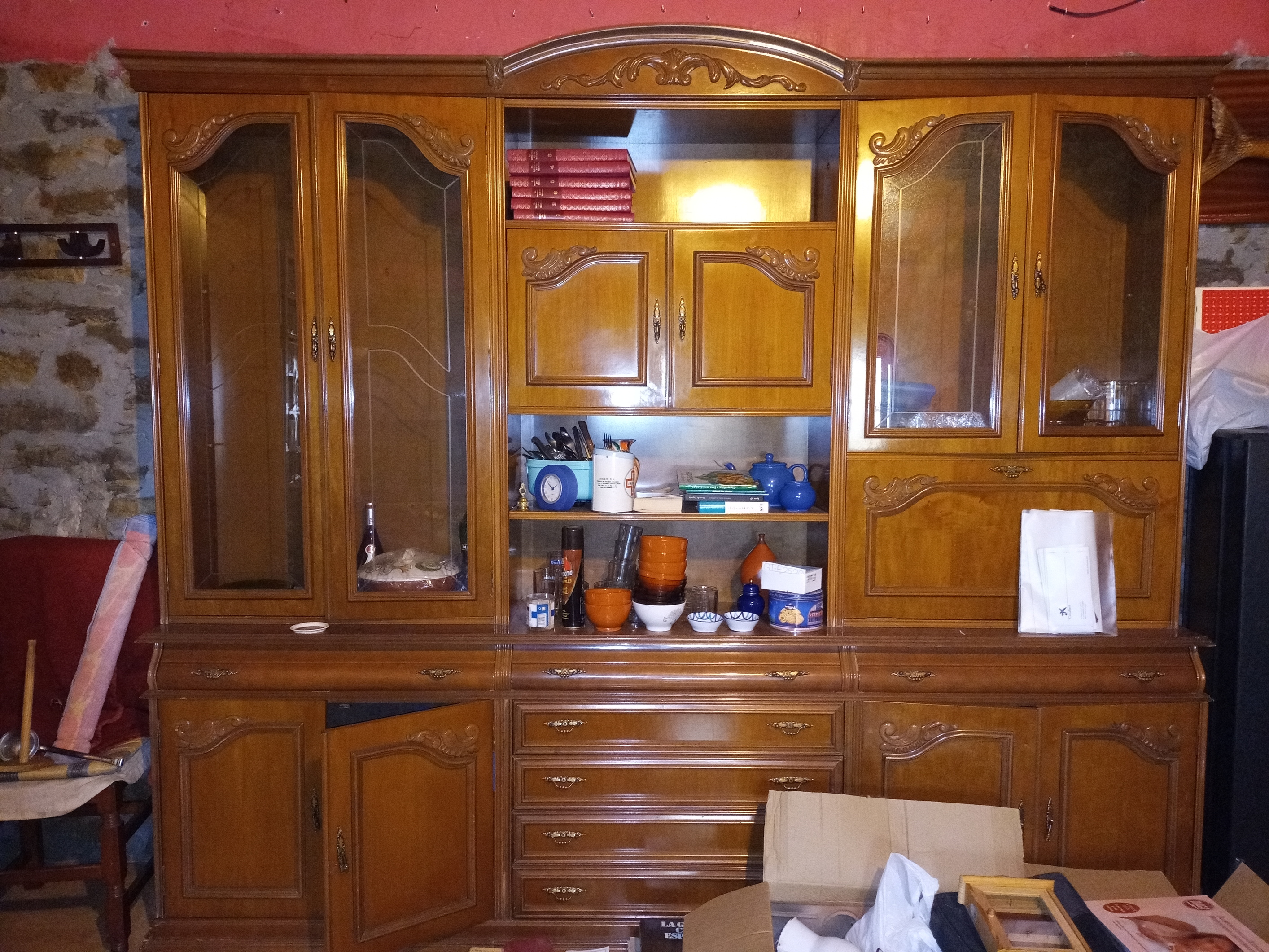

Hola a todos.
Acabo de llegar a este foro que me parece de lo más interesante.
He pensado restaurar este horrible mueble, quitar toda la parte de arriba y quedarme solo con lo de abajo. Alguna sugerencia para restaurar?
Muchas gracias de antemano
Lija para matizar el brillo y “chalk paint”
Efectivamente, se han adelantado pero te diría lo mismo… Chalk Paint.
La he usado para algun mueble en la casa de campo y queda cojonudo. No hace falta quitar la pintura / barniz / laca anterior… Nada de nada… Directamente sobre el mueble.
Cuando termines, ya decides si sobre la pintura usas barniz especial para chalk paint o cera también especial… va en gustos…

Otra opcion es hacer decupage no se si se escibe así la técnica en este caso tendrias que lijar primero un poco y luego una base de pintura a modo aderente y luego encima color y las " servilletas" y encima barniz o laca para proteger…
Cuando veo esas molduras no se porque pero lo relaciono con las antiguas puertas que se ponían en los nichos de los cementerios … Más que horrible .
A ver, son modas. Entonces sería bien elegante, lo que pasa es que ahora pues nos chirría…
Yo optaría por la opción de matizarlo un poco todo con lija y pintar con Montana 94, barniz de la misma marca y a correr. Con dos o tres botes tienes de sobra. Por máximo 30 pavos te lo actualizas

Ojo a la hora de lijar, que seguramente sera un aglomerado chapado y como te pases dando lija sacaras el aglomerado
No importara mucho porque se esta aconsejando pintar encima.
De todas formas se recomienda “matizar” que creo que no tiene que ver con matiz, tono o armonizar, sino con pasar una lija suavemente para que agarre la nueva pintura o barniz.
La verdad es que viendo la pared del fondo, cualquier acabado que hagas mejorará al que tiene ahora.

Muy buenas ideas los dos, lo del chalk paint me gusta… Muchas gracias a lo dos
La verdad, no se si sera mi pantalla o no se que pero yo no lo encuentro para nada de horrible como algunos dicen. O tendré muy mal gusto.???
Para ser justos, no se puede decir que sea horrible, simplemente tiene un diseño poco agraciado incluso para su época. Hay estilos y diseños que aún pasando de moda, mantienen su esplendor para ser admirados, y otros pues no.
Ese mueble, en casa de mi abuela hace unos cuantos de años pues sí pero a día de hoy cuesta un poco mirarlo. Un lavado de cara y dejando solo la parte inferior y cambiando los tiradores como dicen por arriba puede estar bien.
