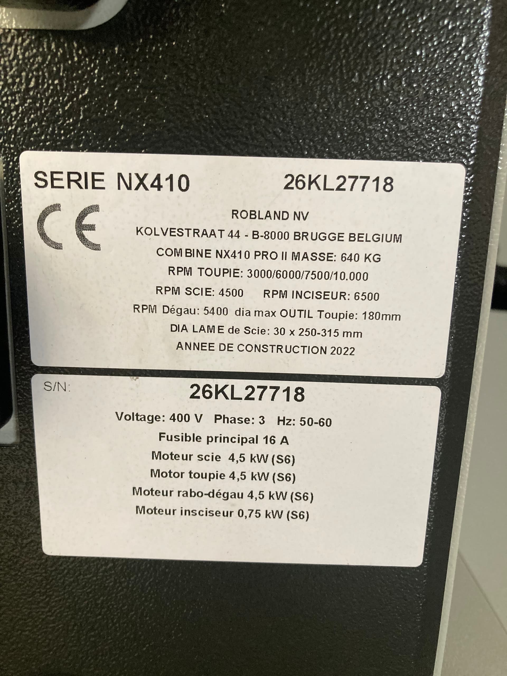

Hola a todos! Supongo que este tema ya se ha hablado de manera recurrente. Pero agradecería si alguien pudiera ayudarme con esto:
Estoy valorando comprar una Robland 410 trifásica pero de momento tengo monof. en casa. Es posible trabajar con ella con un variador? Entiendo poco de electricidad, veo que hay por internet variadores de diversas potencias que aseguran hacer eso…
La combinada trae 3 motores 400v (50-69Hz) de 4,5kw (s6) y uno de 0,75kw (s6) para el incisor.
Podéis arrojarme algo de luz? Algún variador o tienda fiable?

He llamado a Zuendo (un tal gustavo) y tras decirme que sin problema le he mandado una foto de la máquina y motores y ahora me dice que no me sirve para conectarla directamente…
Me ha dicho que es muy compleja ¿? Y que tiene neutro (pensaba que solo la tenían las maquinas con dispositivos digitales) y que tendría que modificar el esquema eléctrico :thinking::man_shrugging:

Es un tema complejo. Un solo variador para todos los motores lo veo dificil a no ser que sean exactamente iguales. Se puede conectar de varias formas, pero tampoco es sencillo para alguien que no se dedique a esto. No sé si estabas pensando en comprar un variador y sacar de este un enchufe donde enchufar la máquina, eso no se puede.
saludos
los tres motores son iguals . el unico que es diferente es el del incisor, asi que para hacerla funcionar con un convertidor no tienes que tener problema, solo te quedara el motor del incisor que tendrias que poner un pequeño inversor que no resultan muy caros, se podria jugar tambien e intentar que funcione todo con un solo inverter,lo unico que puede pasar es que el inverter te de un error al poner el motor del incisor en marcha,Por aqui hay varias maquinas con motores diferentes funcionando con un solo inverter, lo unico a tener en cuenta es configurar el inverter para el motor de mayor potencia. Que la maquina lleve tambien neutro no veo que sea un problema, en este tipo de maquinas el neutro solo lo llevan para el cuadro de maniobra, si miras detenidamente el cuadro electrico seguramente podras ver que solo tienes fase y neutro en la entrada del transformador que alimenta las bobinas del contactor, como al montar el inverter o variador has de suprimir la maniobra de la maquina y hacerla atraves del variador el que lleve neutro a mi entender no es relevante.

Por otro lado, en todos los ejemplos que he visto (incluido el del capitulo 2 que manda @Flatron) se conecta directamente el variador a los motores y se dejan en estrella o delta en función de si se quiere trabajar a 230 o 380 (o eso he entendido yo…).
No se puede sacar un enchufe trifásico del variador y conectar la máquina directamente? O tendría que conectar cada uno de los motores al variador? La máquina lleva sus propios controles para cambio de motor, pulsadores para parada de seguridad, etc.

Una cosa importante para conectar el variador al motor antes tienes q cambiar la conexión del motor a triángulo 220v trifásico

Pero en cualquier caso entiendo que un variador que te cambia la tensión de 220 a 380 ya es un variador+transformador en si, para solo poner variador (que pase de mono a trifásico) hay que mantener la misma tensión 230 y poner el motor en estrella. Es así no?
El que yo he mandado de Zuendo yo es variador+transformador ya que es Input 230 mono Output 380 trif.

En este caso no tienes q cambiar las plaquitas de la bornera del motor, las dejas en estrella
Otra opción, es q conserves la instalación original desconectado los motores y cojas y pongas otros cables desde los motores al variador con una botonera y te vayas apañado así, es algo cutre pero te puedes apañar y el día q tengas trifásica sólo tienes q volver a conectar sus cables originales, es una pena hacer eso en una máquina nueva, pero ves un apaño.
Y como te dijo virutasbiz, con un variador tienes para los motores grandes y para el incisor necesitas otro, pero para esos motores pequeños valen poco los q hay de china
