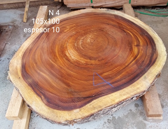

Hola, recientemente me he pillado una rodaja de madera de ámber (Saman Samanea), qué según la wikipedia también se conoce como cenízaro, árbol de la lluvia, campano, tamarindo… En algún sitio he visto que también se conoce como madera de Parota, aunque esto aun no lo tengo muy claro, de hecho en la misma wikipedia la parota viene como Enterolobium cyclocarpum, que aunque comparten orden, familia y subfamilia, no es del mismo género ni especie.
La web donde la he comprado es ésta, por si os da por curiosear.

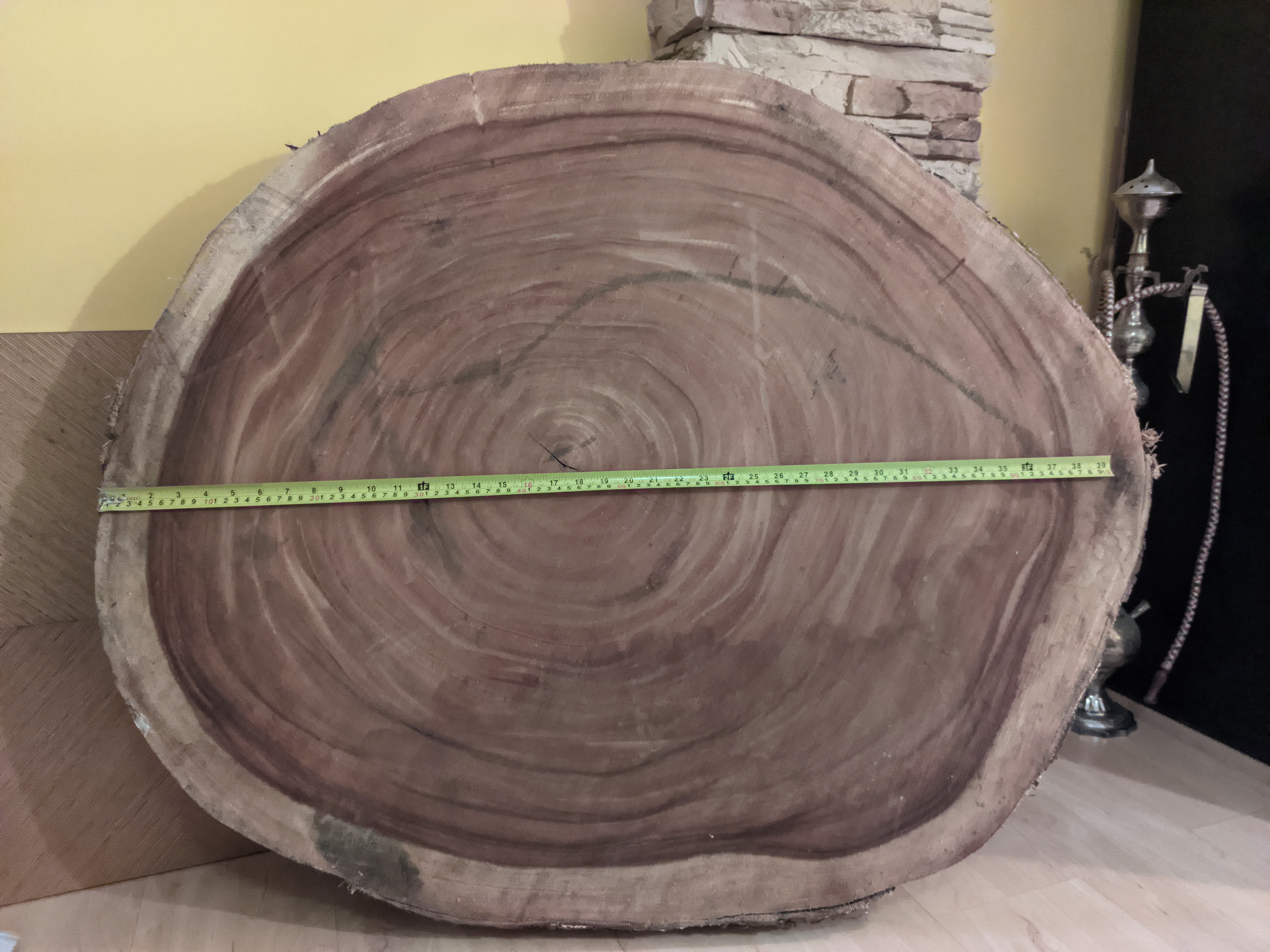

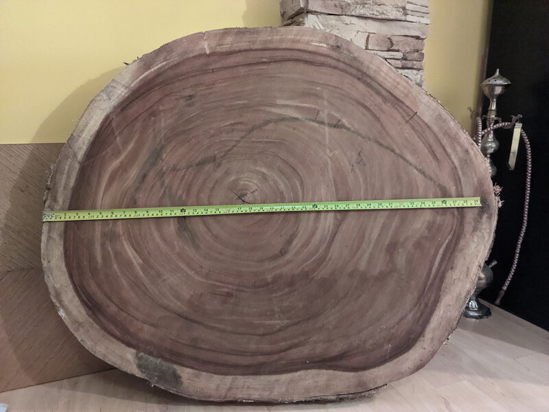

La moneda tiene una forma más o menos ovalada, de 105 cm en el lado más largo y unos 90 en la zona corta, con un grosor de 10 cm y un peso aproximado de unos 55-60 kg
La cosa es que quiero hacerme una mesa de comedor con la rodaja, ayer me la trajeron a casa por fin y la verdad es que estoy enamoraíto… y eso que la “rodajita” está sin tocar, está sucia y aun tiene bastante corteza. Lo bueno es que está muy muy bien cortada, creía que iba a tener que tirar de fresadora para dejar las caras igualadas (a ver quién encuentra una regruesadora donde quepa semejante monstruo), pero pegué bastantes botes de alegría al ver lo bien lisa que viene por los dos lados.

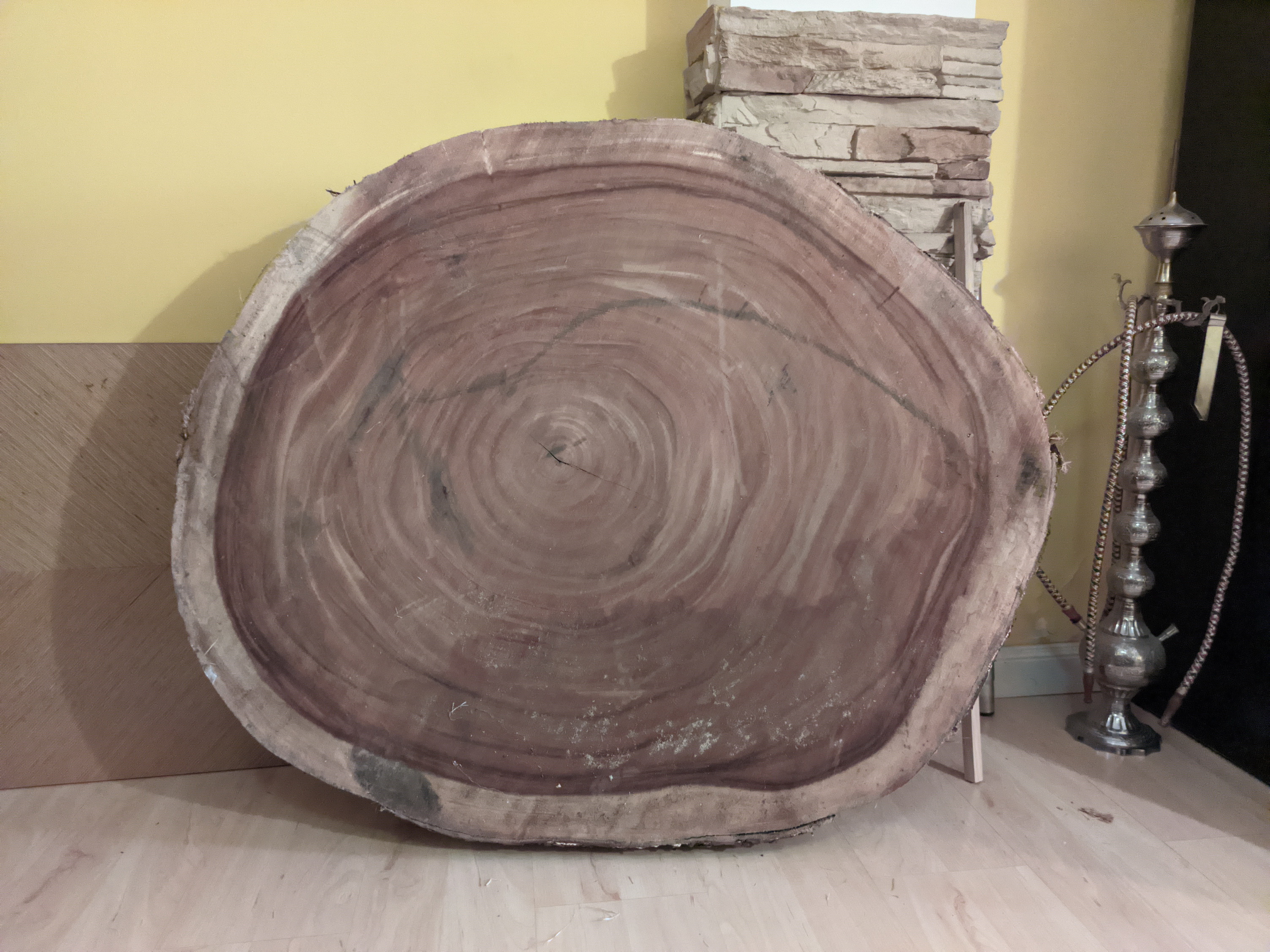

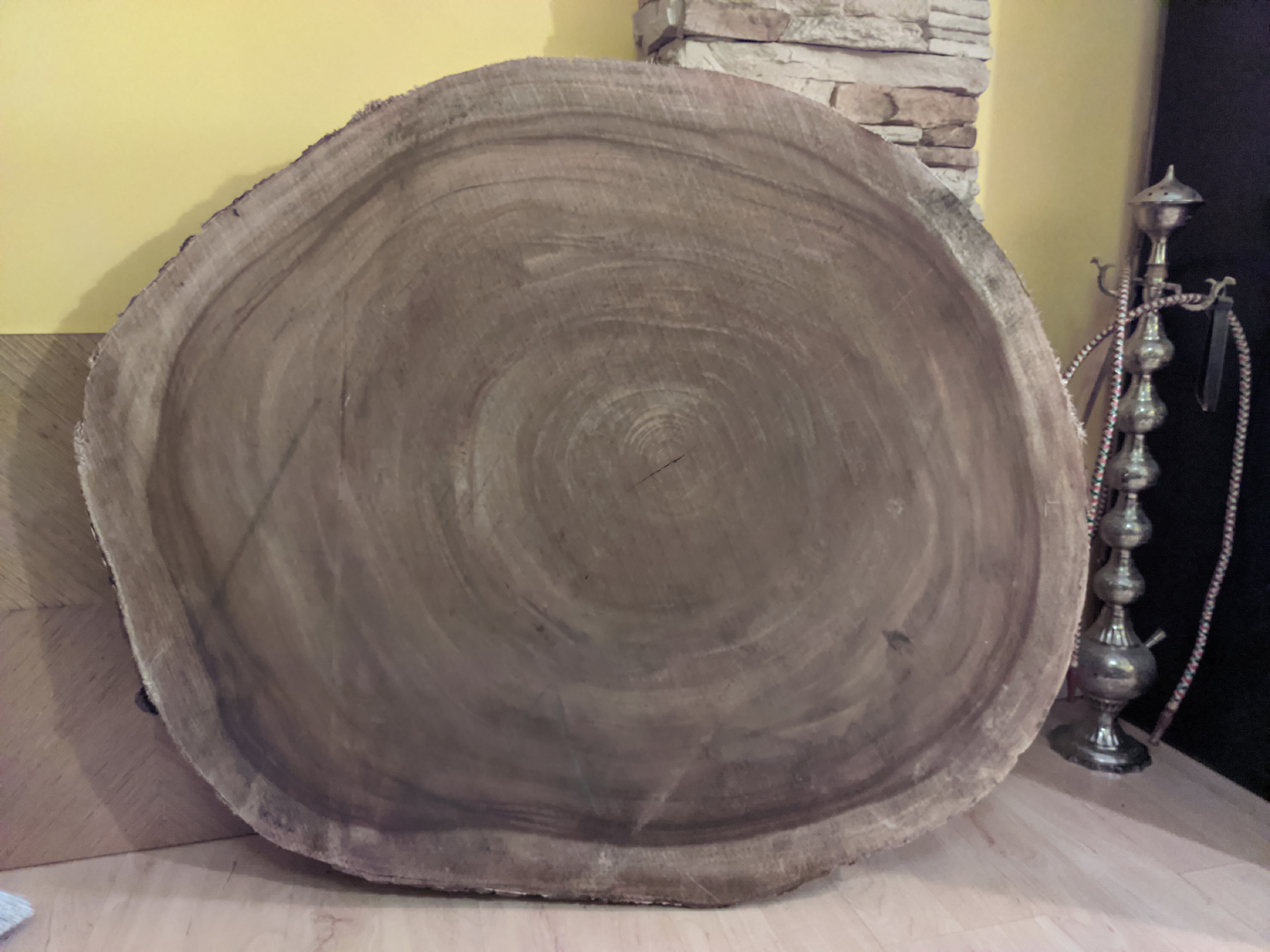

éste es el lado que más me gusta para que sea la parte superior
y ese sería el lateral que quedará hacia abajo

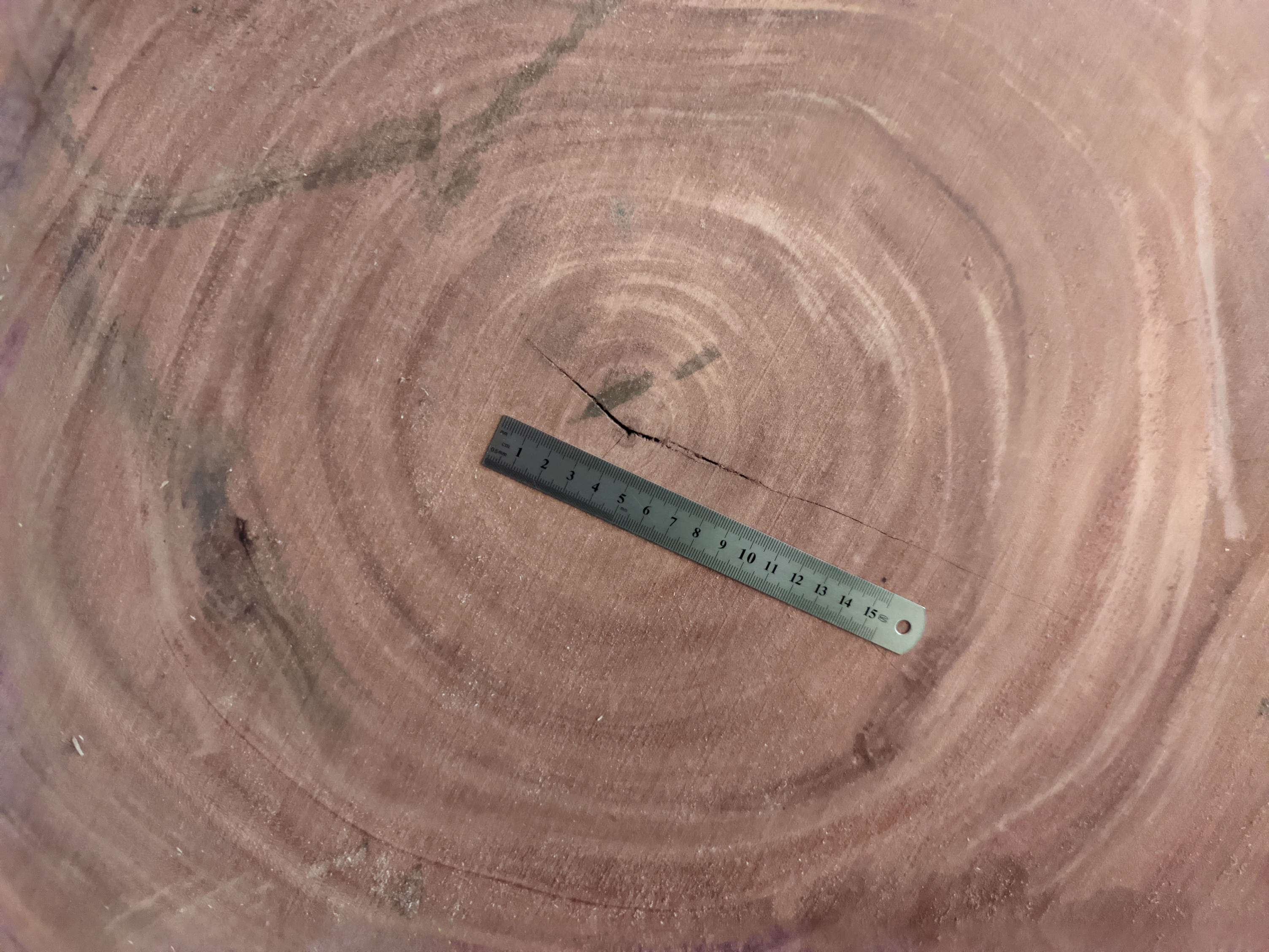

La cosa es si alguien conoce algún producto que nutra la madera de tal manera que evite que se agriete, ya que vivo en Madrid y la pieza viene de Barcelona, el cambio de humedad es bestial para una madera que se cortó hará unos 6 meses y que ha estado reposando en el almacén de Barcelona ese tiempo, no está seca del todo y me temo que el cambio de ambiente la acabe por rajar irremediablemente. De hecho ya viene con una ligera grieta en el centro
