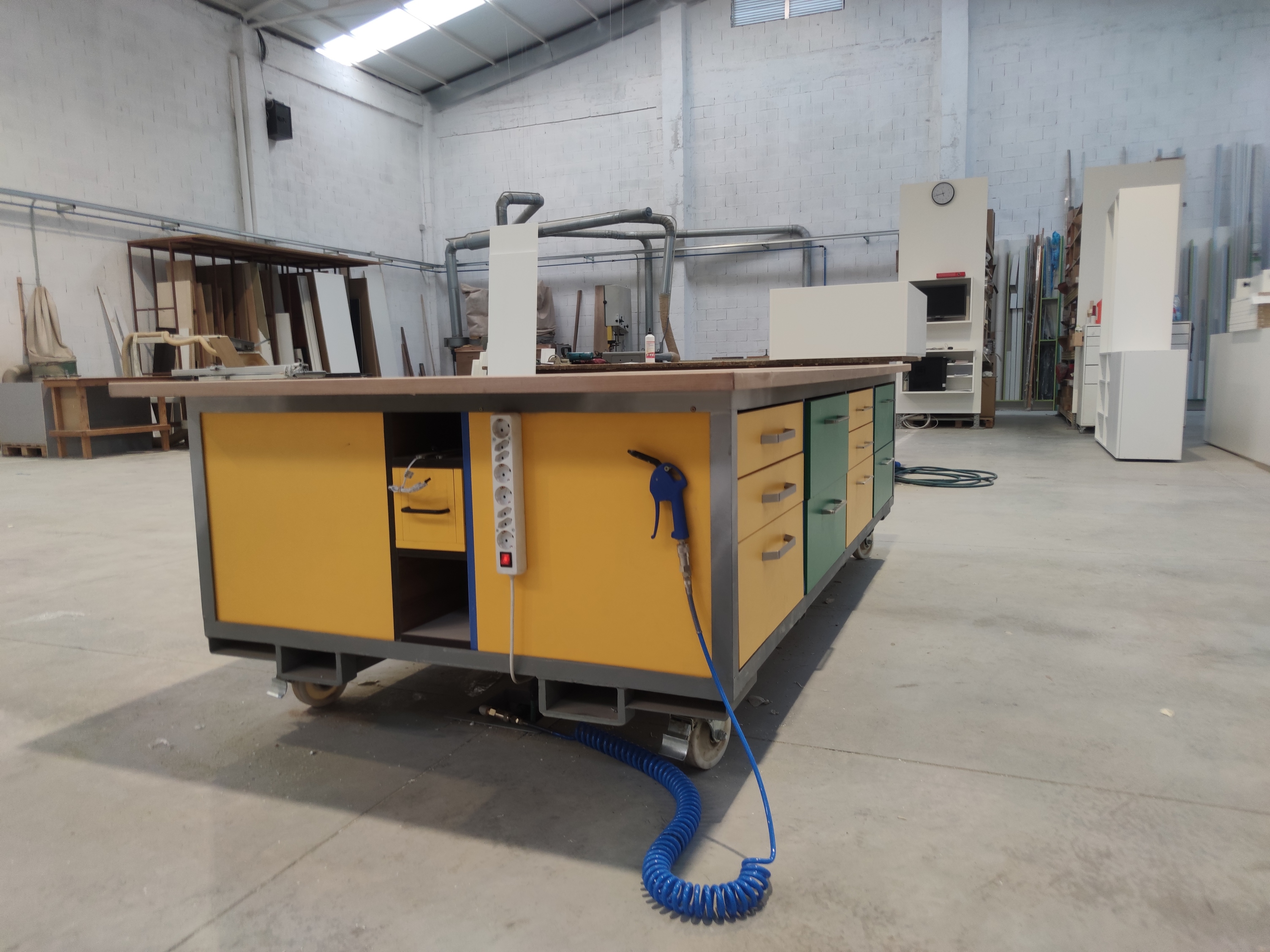

Yo en mi banco de trabajo tengo estas ruedas y con los frenos puestos es muy estable el banco y soportan mucho peso( el banco mide aprox 3m x 1.5m)
Puedes poner enlace de donde adquirirlas o el nombre de la empresa que las vende?
Las compramos en una ferreteria de la coruña que se llama Clickfer, mañana cuando llegue al taller te miro la marca y diametro de rueda.Para el peso que tiene el banco ruedan muy bien.
Ya se ve que ese banco tiene que ser muy pesado, y si con ese peso ruedan bien, ya es una garantía. Gracias
Yo en el mío tengo 6 ruedas de esas dobles con freno y el banco es 100% estable

¿Podrías poner foto y dimensiones?

Espero que los frenos sean hidráulicos, pedazo trailer :rofl::rofl::rofl::rofl::rofl: que envidia de mesa y nave… :scream::cry::cry::cry:
