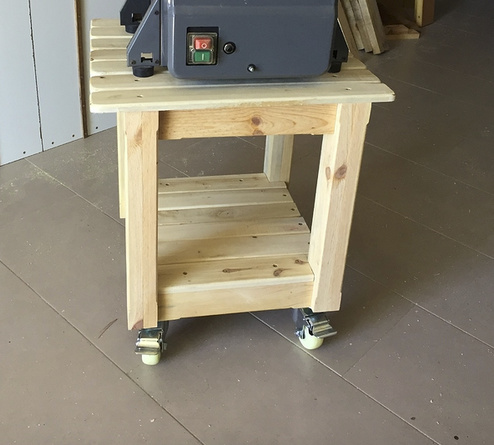

Ahí está el porqué le estoy dando tantas vueltas. Para cortar, atornillar, ensamblar, taladrar, sé que el banco irá sobrado de estabilidad, pero ahora que estoy empezando con cepillos manuales me doy cuenta que hace falta más.
El suelo que tengo es de placas de gres como puedes ver en esta foto
imagen
y me imagino que las ruedas a las que te refieres que no son apropiadas son las que se ven también en la foto. Por lo que quizá con seis ruedas y todas con freno y de goma dura crees que funcionará?

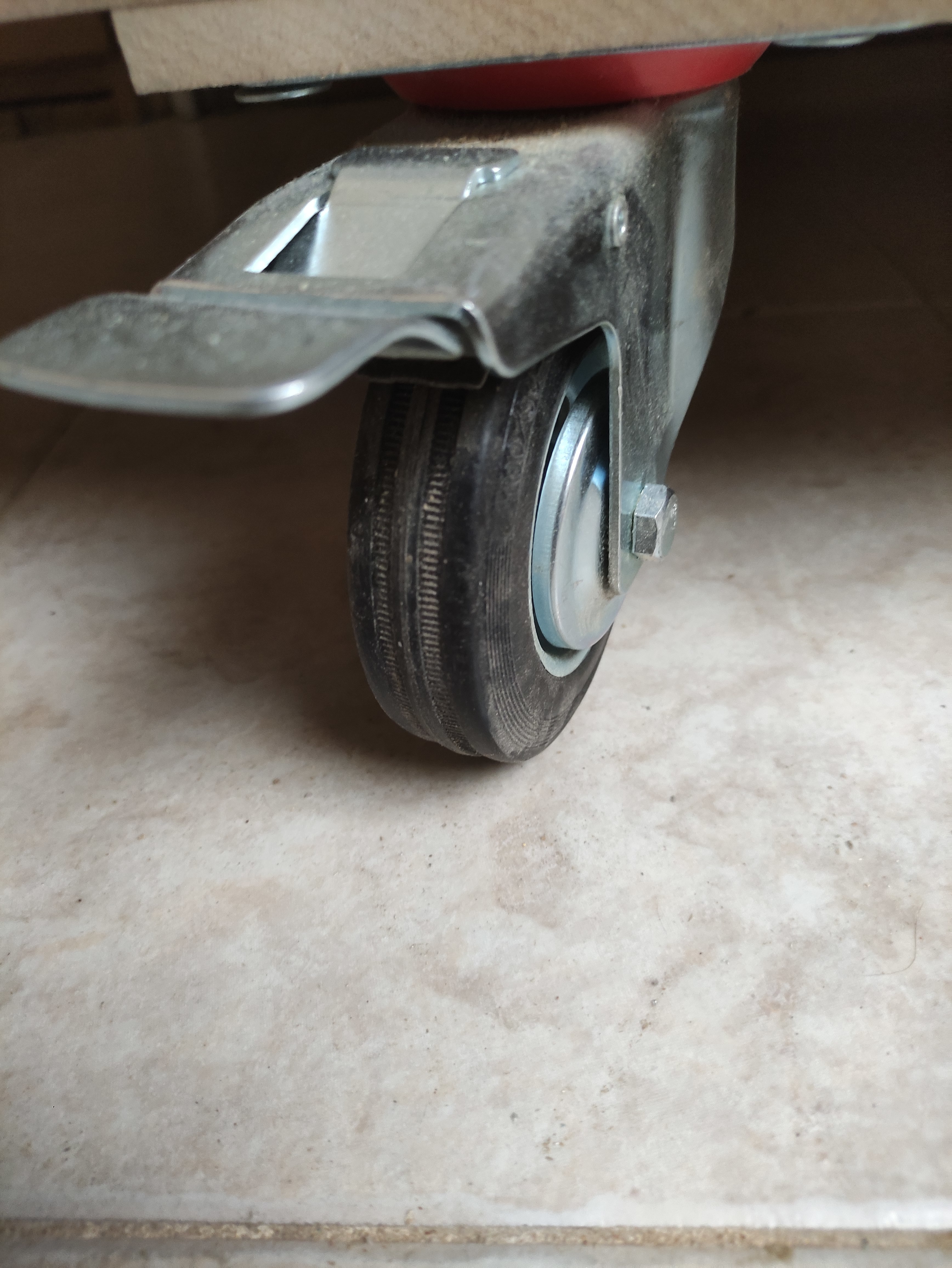

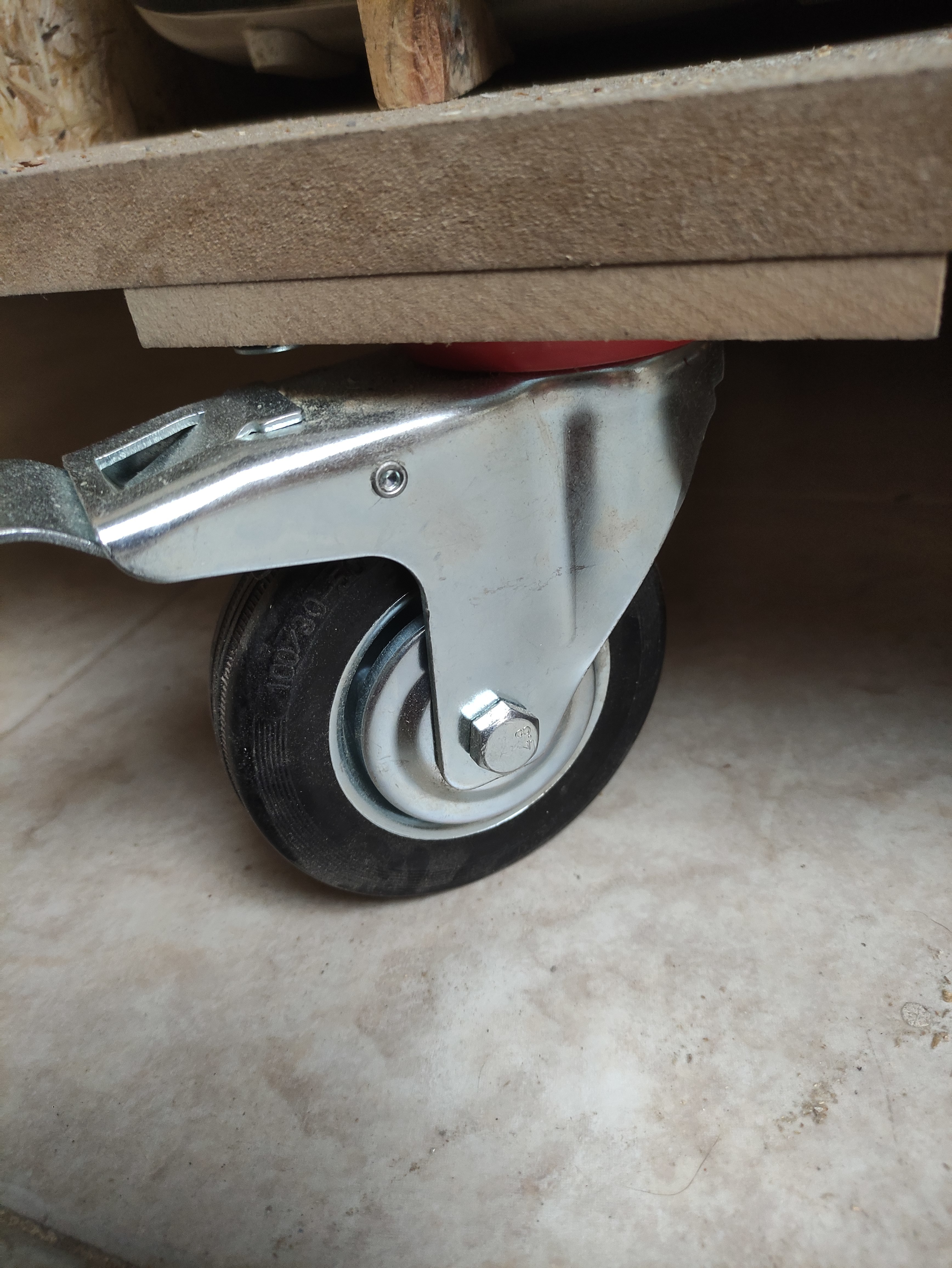

Pues pienso que sí, además te quitas el ruido del traqueteo en el suelo. La goma de las ruedas que yo puse tampoco es que sea muy dura, creo que incluso a más blanda sea, mejor agarrá al suelo, y problema de desgaste no vas a tener. Cuando llegue a casa le hago una foto y trato de describirte la dureza.
Una idea para probar. Supongo que la mesa de corte, si empujas con los frenos puestos se moverá un poco. No sé si por grosor te cabrá, pero puedes probar a ponerle una tira de goma Eva pegada y ver qué pasa.
El carro que le hice a la sierra de mesa se mueve si empujas un poco , pero porque le puse sólo dos con freno ( ahora le pongo unas cuñas a las sin freno y ya no se mueve), sin embargo al cepillo con las cuatro frenadas no se mueve e imagino que con goma menos aún.
Cuidado con las cuñas, podrían hacer volcar la mesa.
Respecto a la grande.
He probado a clavarle la uña, (las tengo duras), entra un poco pero no deja la más mínima marca. Es la mesa de corte y solo tengo dos con freno, ni se menea.

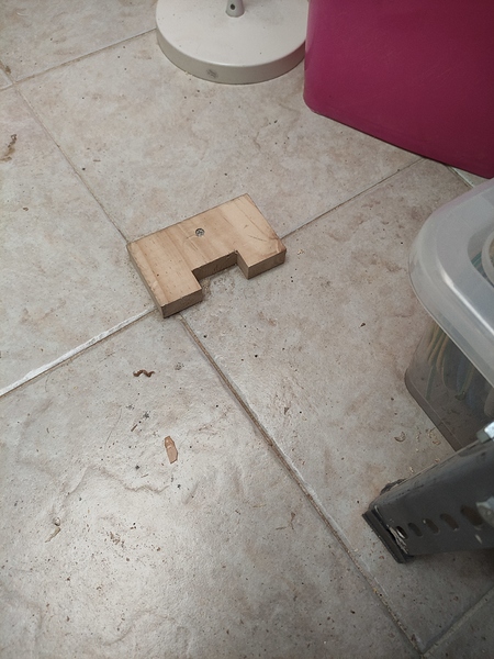

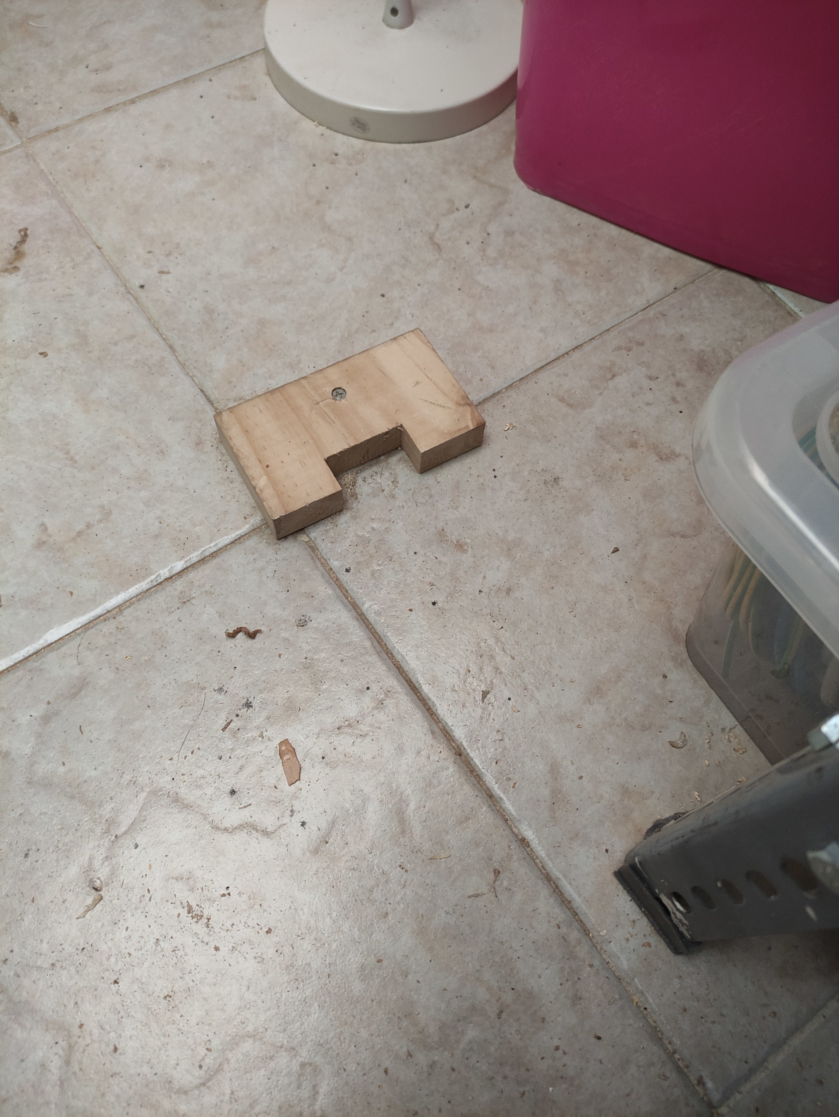

Y ahora te cuento lo que hice yo con la mesa grande. Esta hecha de ángulos de estantería, de los de hace años, que pesan el doble que los de ahora. Aún con eso y tres tableros que lleva, al cepillar se movía.
Un día estaba hasta los mismísimo, puse una tabla en el suelo entre la pared y la pata de la mesa. Ese lado ya no se movía. Solución radical.
Ahora la tengo un poco separada, pero su sitio siempre es ese. Una de esas en cada pata de ese lado y perfecto.
Ahora te doy la idea para lo tuyo, ya que es un garaje, no es cuestión de dejar atornillado nada al suelo. Busca un tubo metálico, de un diámetro interior apropiado, que tengas algo metálico o de madera dura, que entre con holgura pero no demasiada y que puedas tapar. Si la mesa la sueles poner en el mismo sitio, haces un agujero en el suelo, pones silicona al tubo y lo metes para pegarlo y sellarlo alrededor. Cuando pongas el tapón, aquí no ha pasado nada. Ahora fábricas con madera un tope donde cuadren las ruedas. El tope irá sujeto al suelo solo metiéndolo en el tubo incrustado. Ya puedes hacer la fuerza que quieras,eso no se mueve.

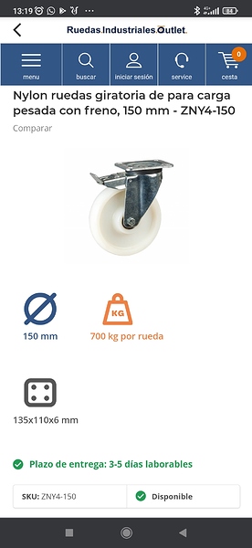

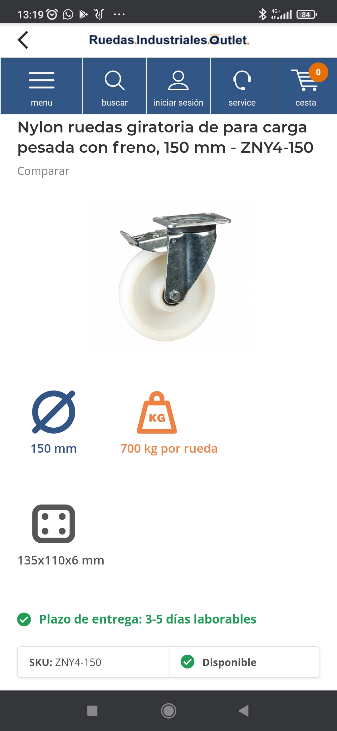

Buenas las ruedas de mi banco son de 150mm y creo recordar que la marca era Alex
