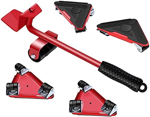

Otra más :
Transportador de Muebles con Ruedas Capacidad de 300kg, Elevador de Muebles Pesados Almohadilla Giratoria de 360 Grados para Sofás y Frigoríficos por Poweka (Rojo)
De este estilo hay unas cuantas…

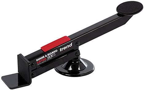

Un punto de apoyo y moveré el mundo
Trend D/LIFT/B - Elevador de puerta y tablero, color negro
Tipo este último con dos tubos y un cachito de angular se puede fabricar…

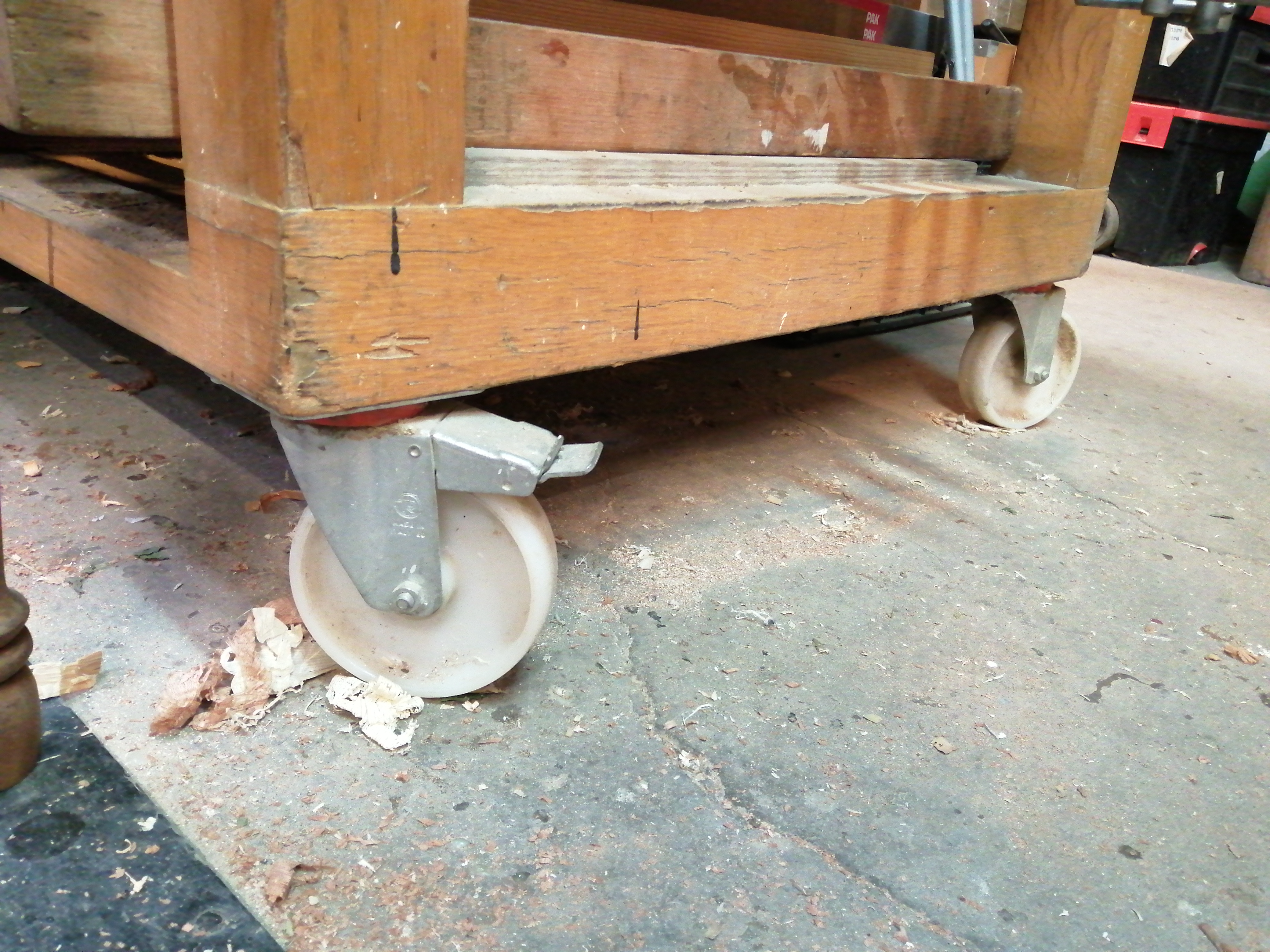

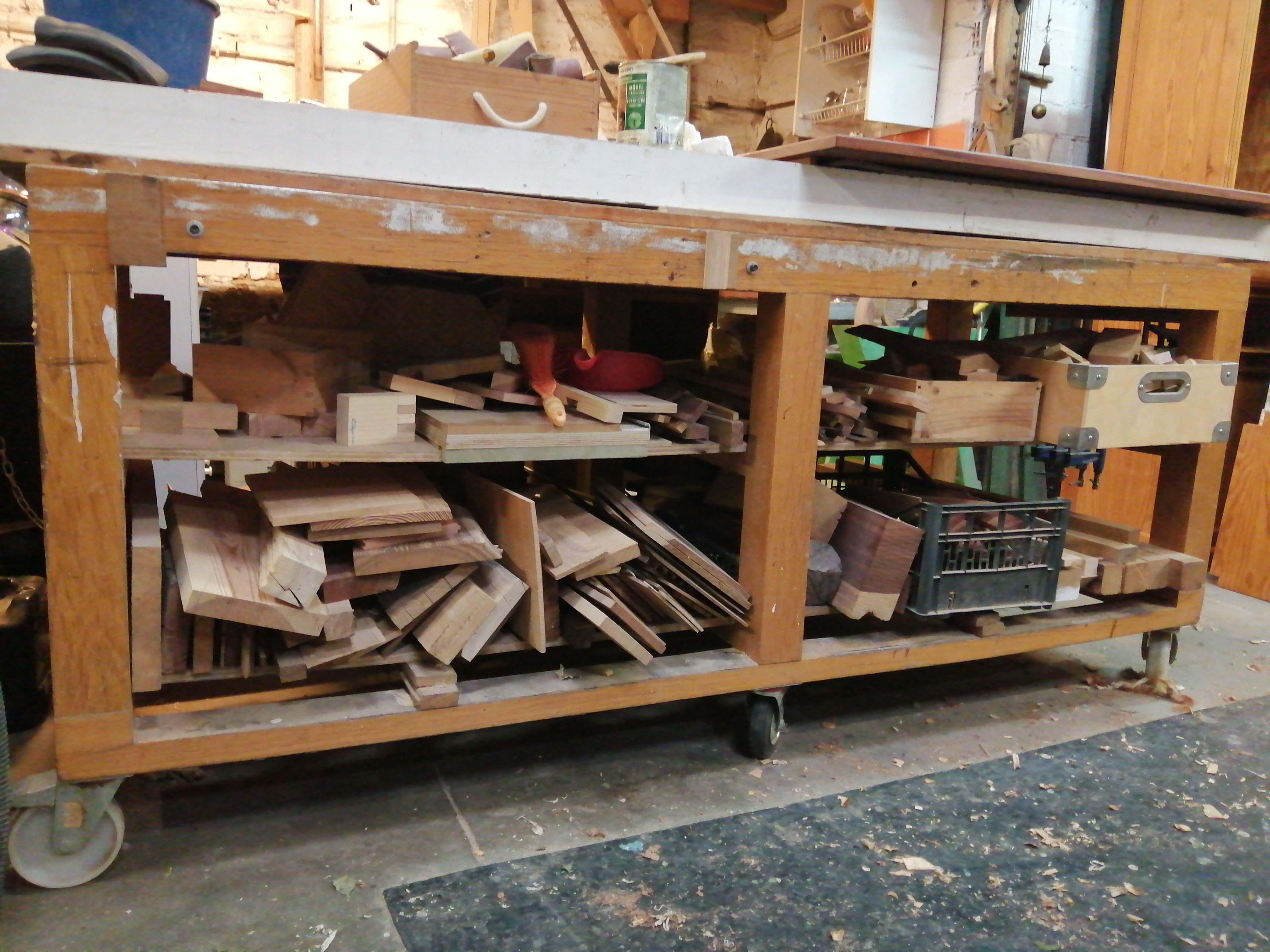

Esta mesa es la que más uso de todos los bancos que tengo, el hecho de poder moverla y trabajar a ambos lados es una ventaja. puede tener más de 100 kg de peso, la tengo hace más de 10 años, la encontré en la calle, era de una tienda para poner ropa, le puse las ruedas y ahí está, déjate de elevarla y demás, apoyada ya en el suelo te quitas muchos problemas, redimensiona la altura y la base para fijar las ruedas.
En esa mesa cepillas a mano? Actualmente tengo lo que ves en la foto y cuando cepillo a mano empiezo aquí y termino un metro más “pallá”:sweat_smile::sweat_smile:

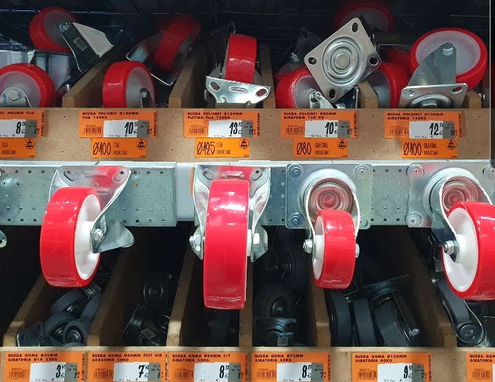

Vaya arsenal de ruedas
Será por ruedas???:yum:
En esa mesa hago de todo… En tu caso se mueve por la falta de peso, le metes más fuerza de empuje que el peso que tienen los caballetes con el tablerillo de chichinabo. En cuanto el conjunto tenga su peso, con las ruedas bloqueadas puedes cepillar te lo que quieras que no se mueve.
Importante no cepillarte nada más pesado que el propio banco!
