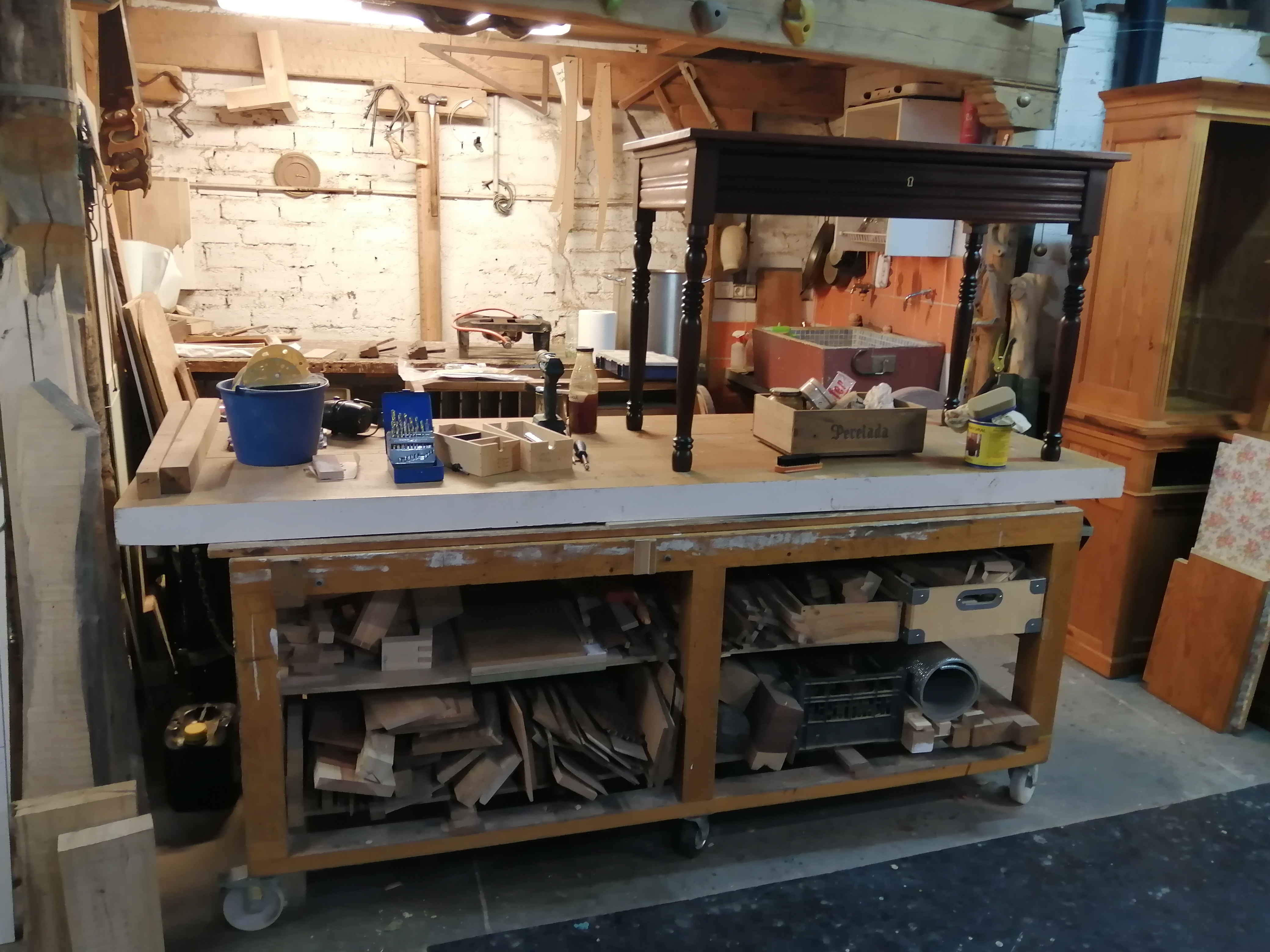

Obviamente no me refería a estos Ferrari de los caballetes me refería a los chungoides que tiene todo el mundo … En este caso retiro que no sean estables ni fiables, pero sigo manteniendo que no servirían para cepillar, ya que el conjunto sigue sin tener el peso necesario.
Está claro que la falta de peso no será problema cuando construya el banco. Mi gran duda era que si el banco se apoyaba sobre unas ruedas perdiera firmeza y estabilidad al cepillar, pero ya me lo has dejado muy claro: Podré cepillarme lo que quiera, sin problemas
Yo creo que aun teniendo ruedas una vez este el banco cargado no se mueve ni con un huracán.
Si las ruedas no tienen freno, con un golpe de cadera lo mueves…aunque tengas 150 kg encima
Claro, yo me refiero a ruedas con freno
Ayyyyyy, pobre carpintero!
Como te pongan 150 kilos encima poco te vas a cepillar!
Con sobrevivir tienes suficiente
Por supuesto tienen que llevar freno todas las ruedas.
