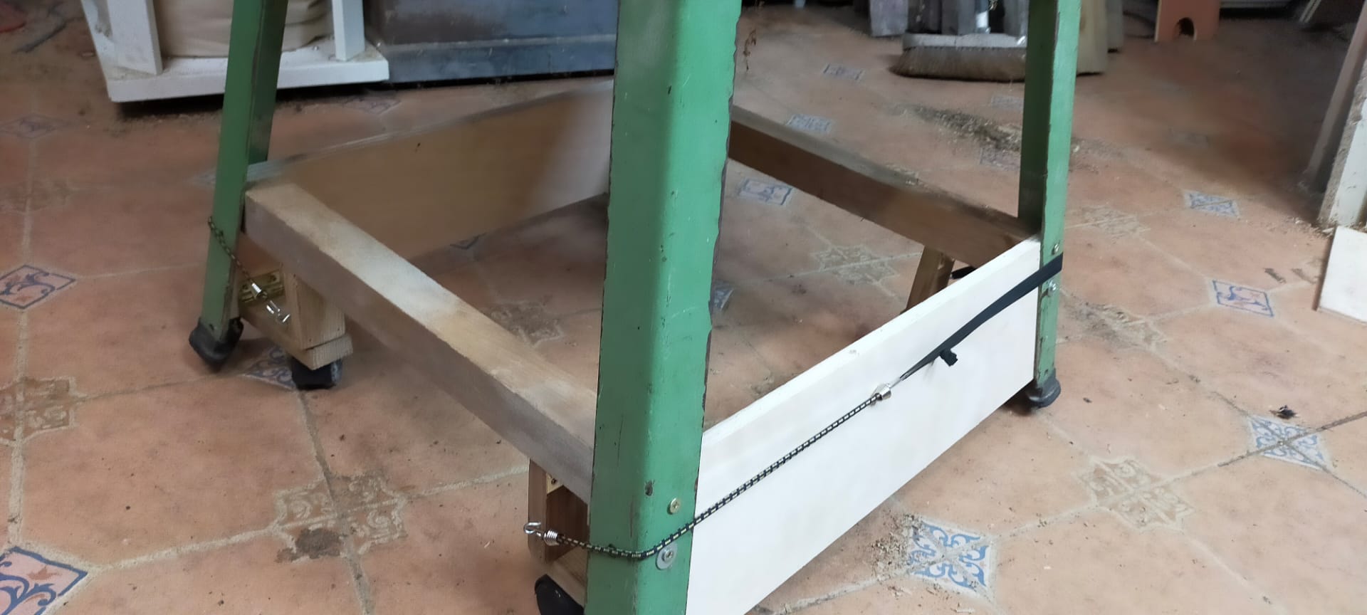

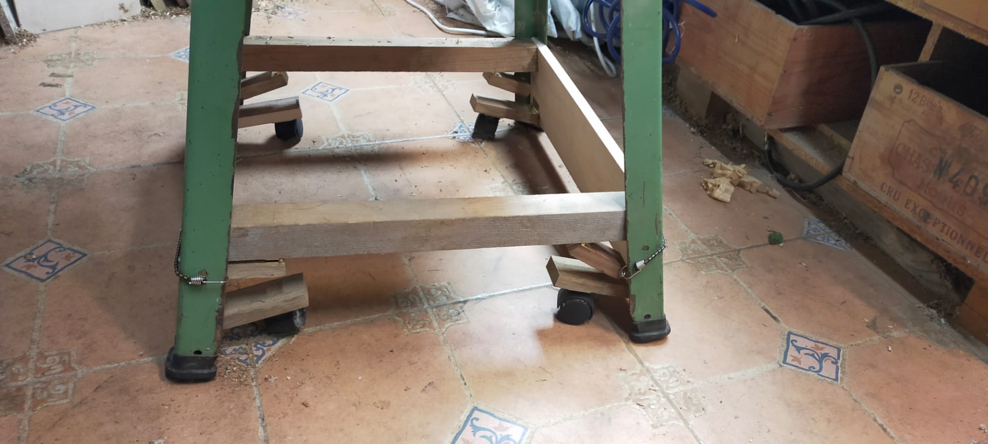

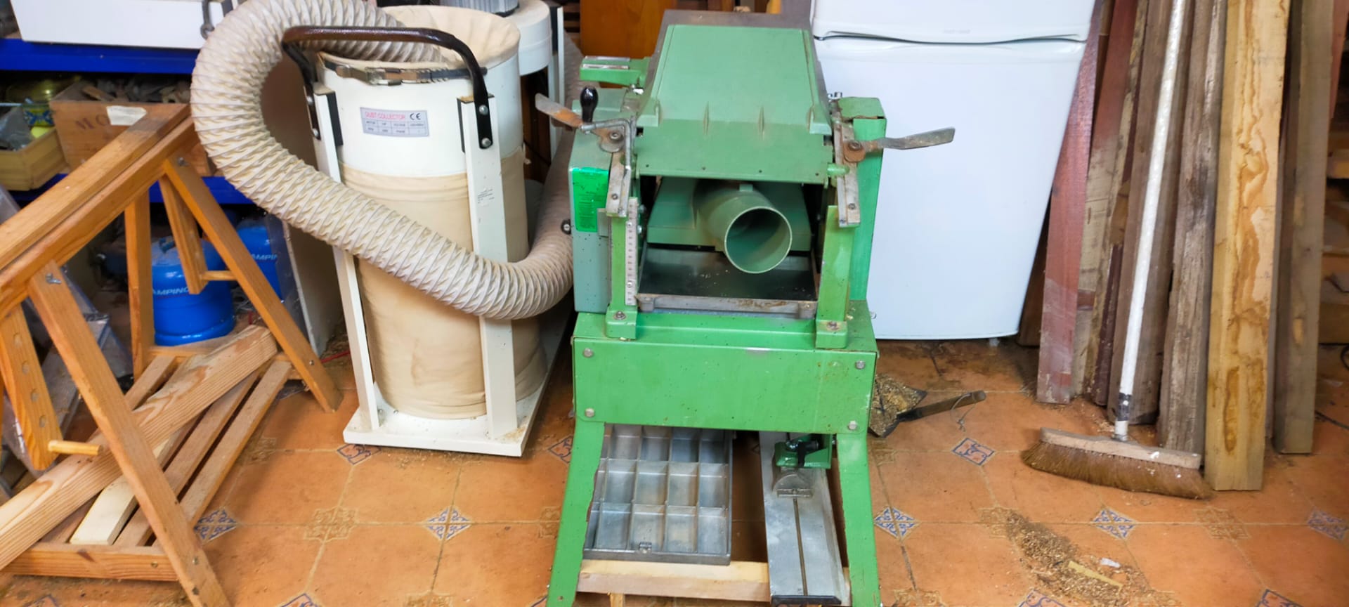

El cepillo- desgruesador tocando los c…; en medio, no se puede coger por la mesa porque se desajusta…

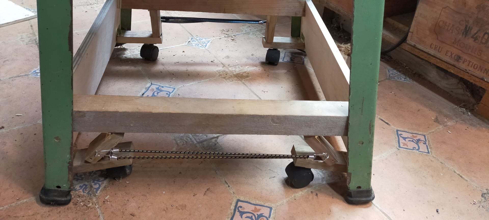

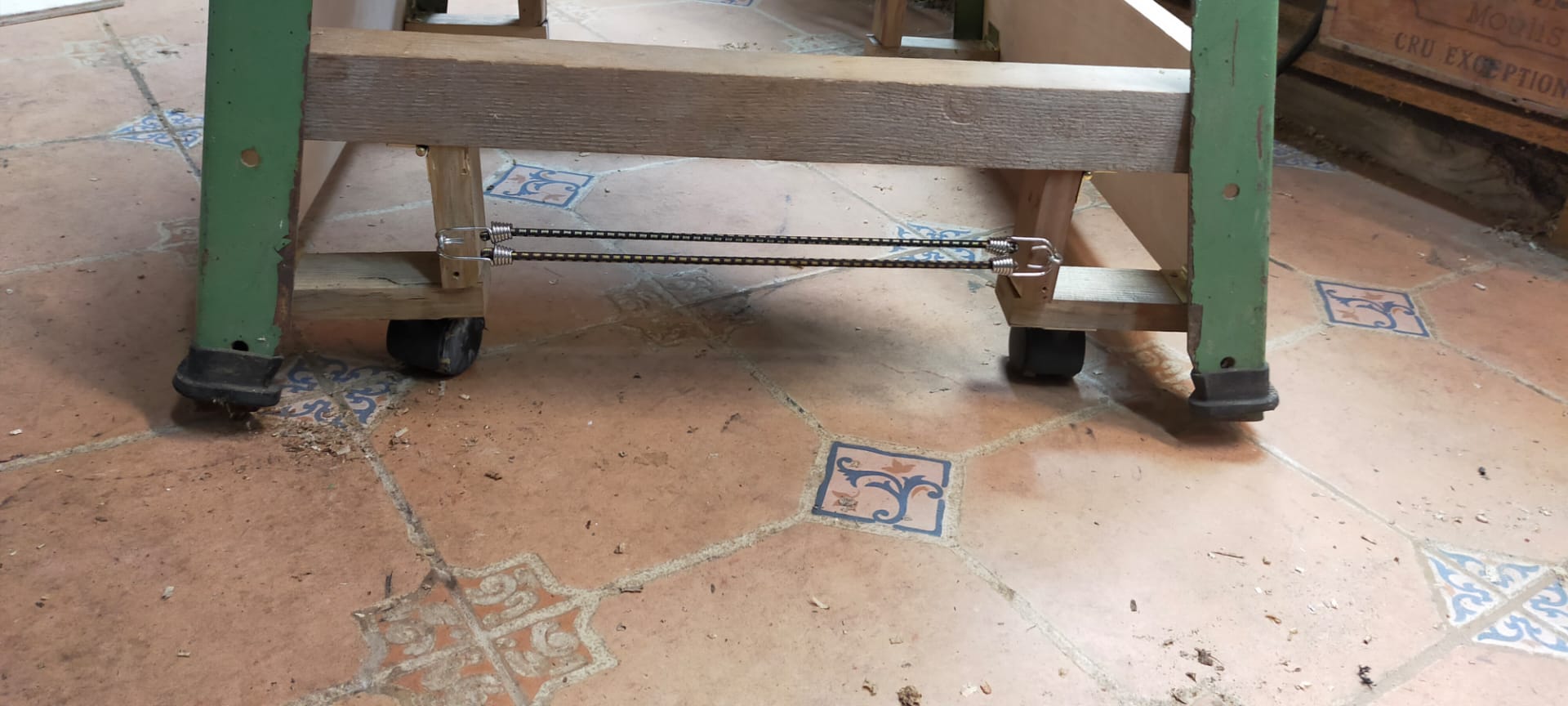

Modo trabajo
Tenso
Levanto
tenso por el otro lado
Levanto un pelin
Ya ta, y tengo mesa para todo eso.

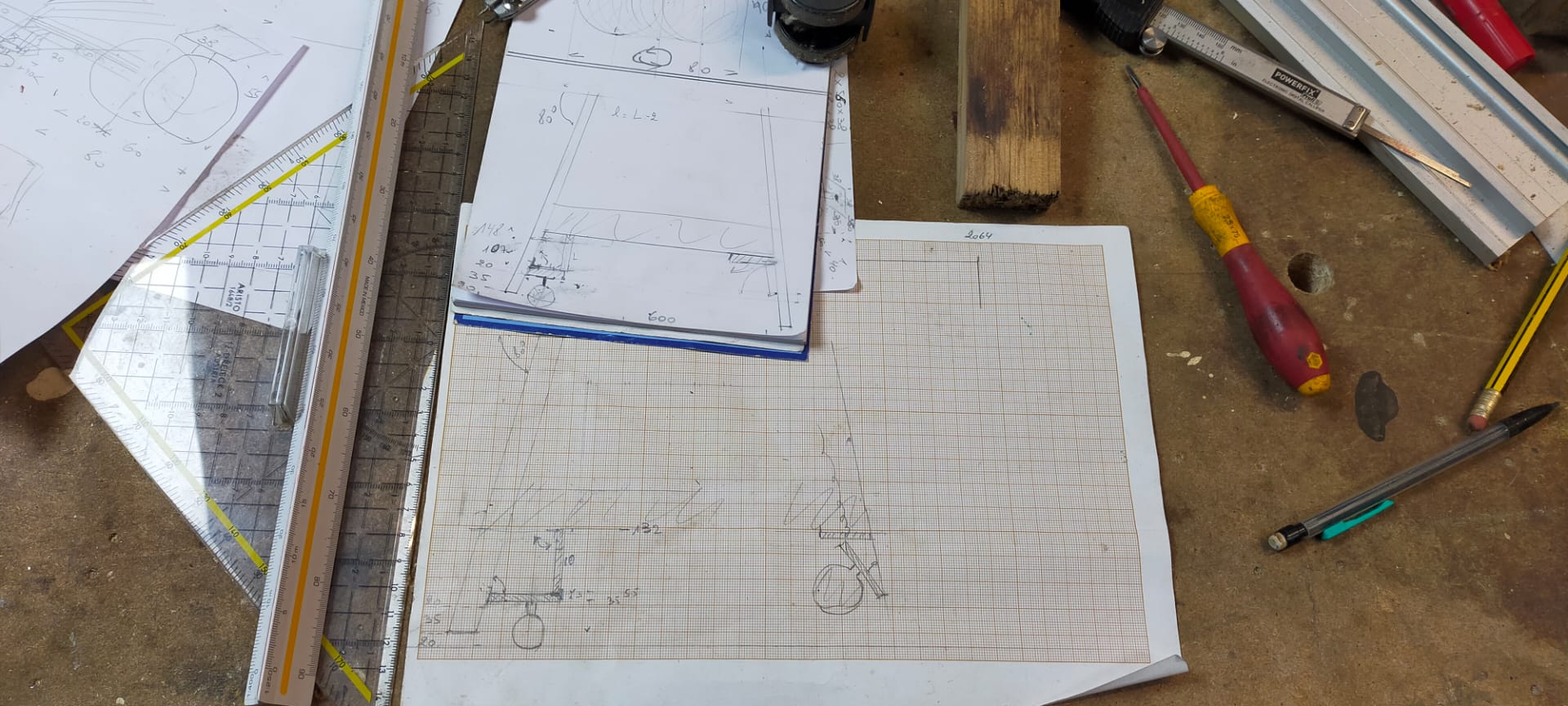

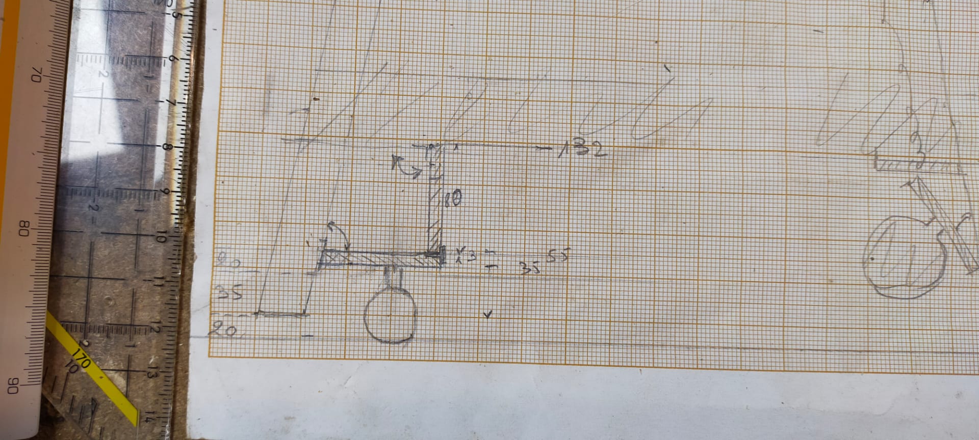

Los planos siempre en open source :grinning:

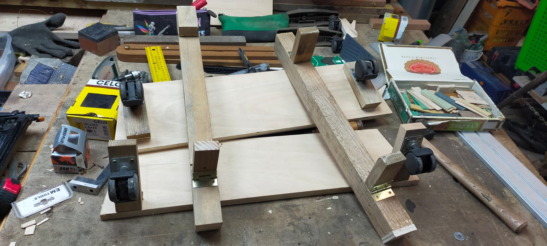

No es creeis, es sencillo de hacer, pero hay que pensar, y las patas a 80° no ayudan.
Fantástico, solucionado!!:clap::clap::clap:
Muy bueno, es similar al vídeo de arriba. Lo malo que tiene es que hay que “tirar de riñones” y estar agachándose.
Estoy pensado que hace ya años que las motos grande vienen con el caballete hidráulico y automático :stuck_out_tongue_winking_eye:
Pues al desguace… ves como al final le pones motor y como te despistes la rueda trasera de la moto y acabas en carrera de autos locos. :rofl::rofl::rofl::rofl:
Si, lo copié de este video, que me pareció genial como comenté.
Por esto lo publico aquí.
Facil, automatico, sólido y liviano.
Tarde un par de horas,de A a Z.
Mi regruesadora cepillo pesara 40 kg.
O sea levanto unos 5 kg , 3cm, dos veces.
Sin agacharme…

Si estan en un caretillo de estos de la cajas de cerveza, tiro un poco con mi proprio peso, y te lo llevo donde quieres.
Mi mesa de cepillar, pesa 40 kg, pero si te apoyas en el extremo de la mesa, cae; sin dar tiron se levantan las ruedas.
Sino, levantas con dos dedos y clac.

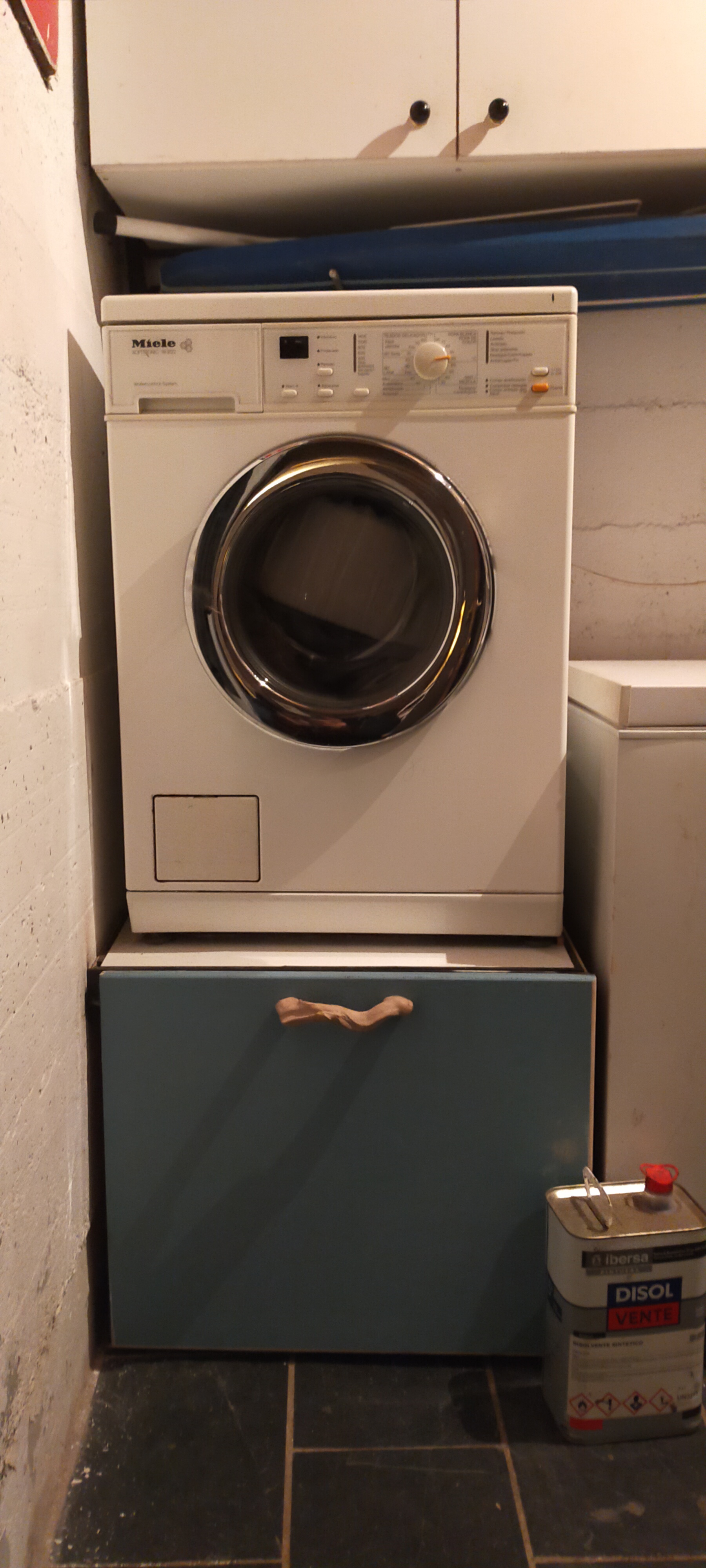

No puedo levantar una miele con sus contrapesos de hierro fundido.

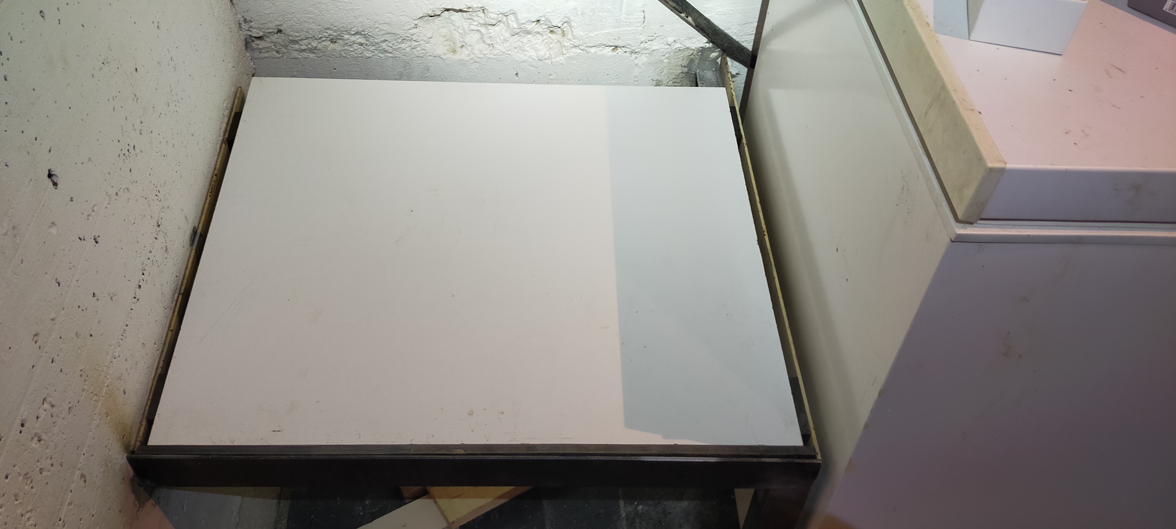

Pero la semana pasada he hecho esto para tener la puerta a una altura mas cómoda.
Y recuperar un espacio para detergentes, ropa sucia…
Pero a la hora de la verdad, solos mi espisa y yo.
Vi que colgando me de la parte de arriba ( tapa quitada), con mi peso y empujando un poco ella, se levantaba de 15 cm din dar tirón.
Yo tirando ella colocando hasta llegar a la altura, dos guias, empujar
Y ya ta, en ningun momento levanté un gramo

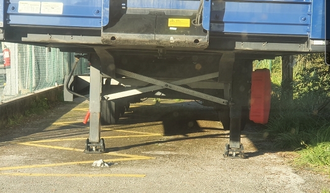

Hoy pare un poco apurado entre dos remolques de camiones y al volver al.coche y me sente com cara sonriente me dije pero si esto es lo que necesita @Brico:rofl::rofl::rofl::rofl:
