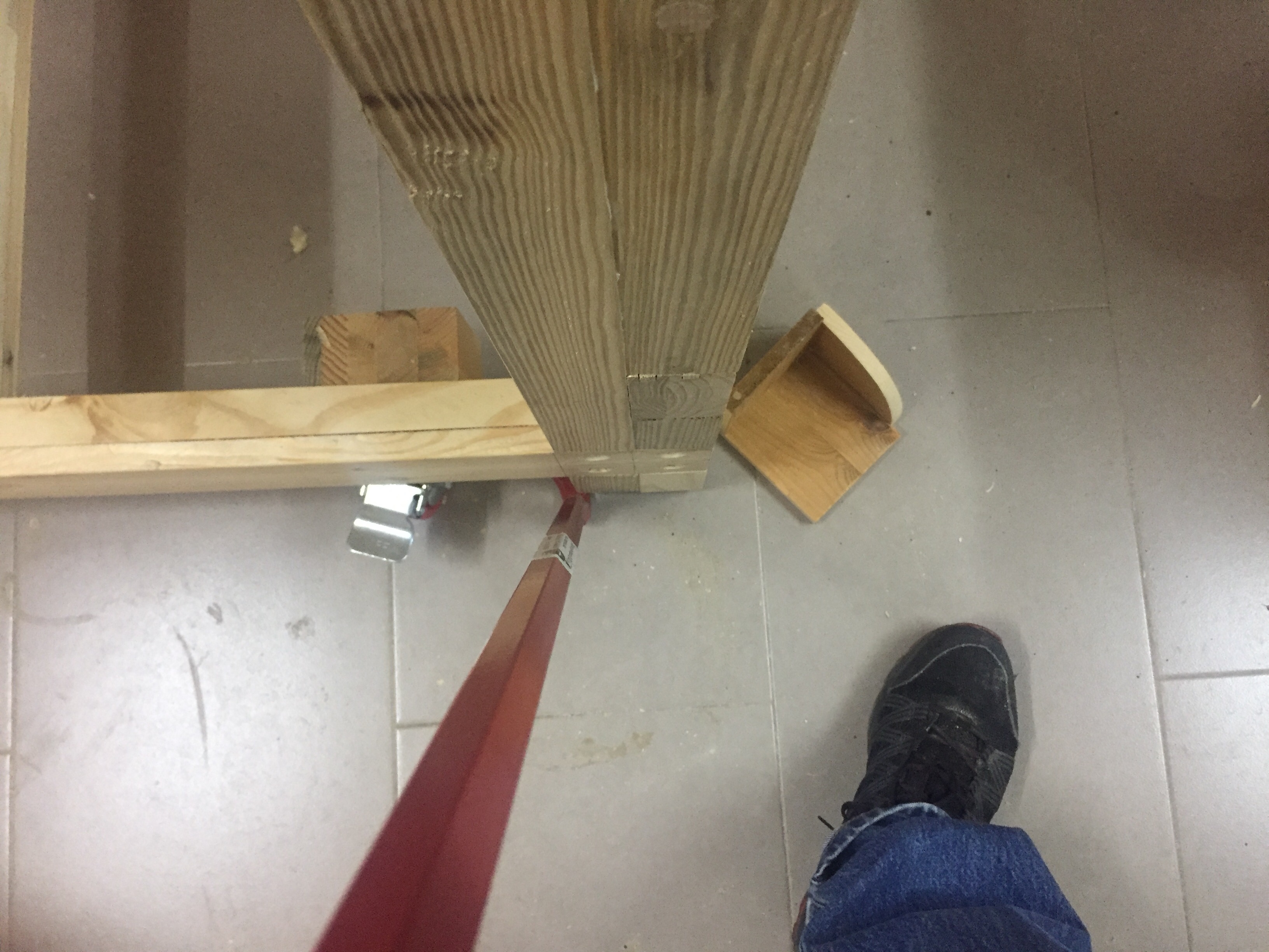

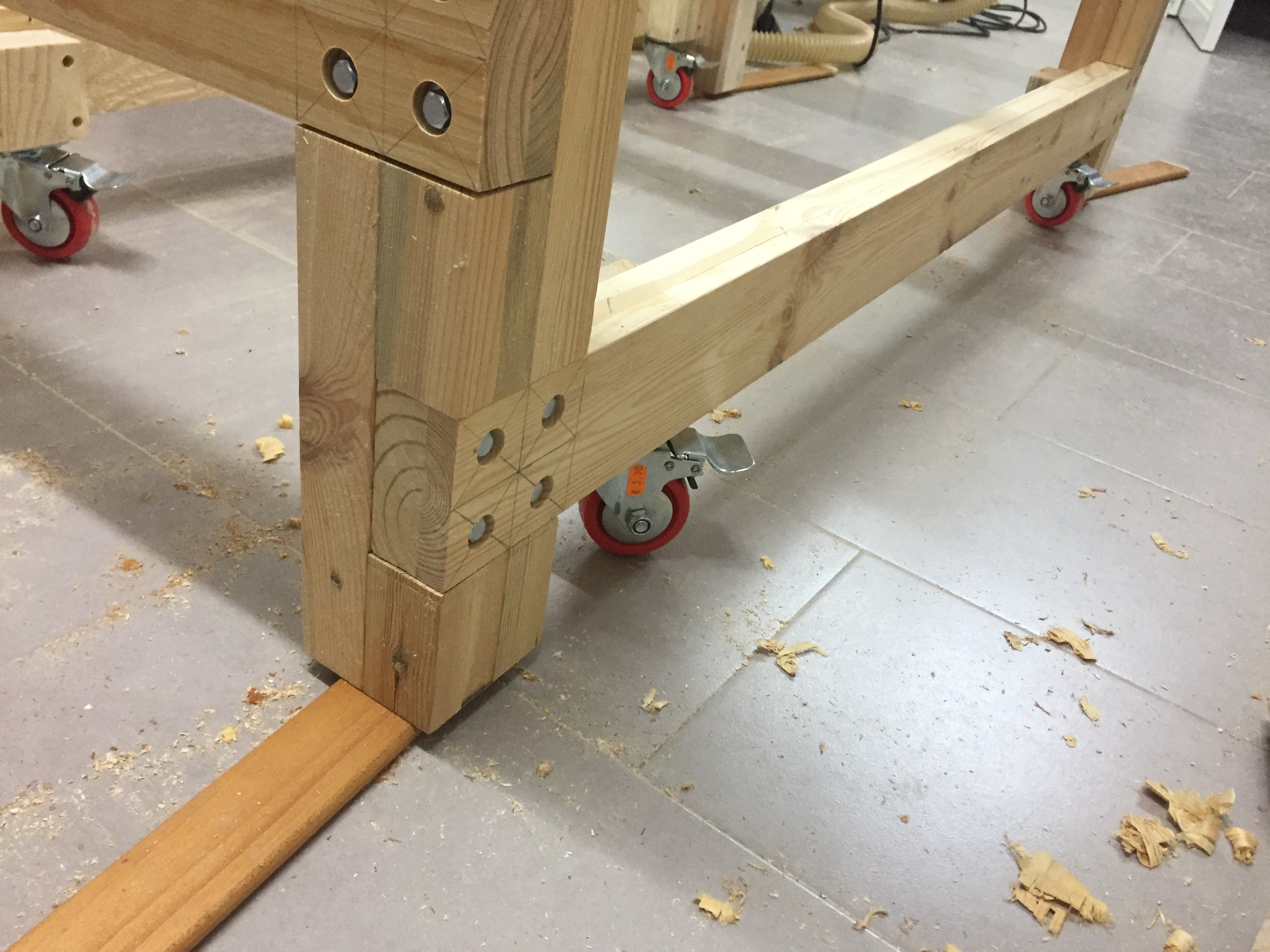

Bueno, pues finalmente, asunto resuelto. Esta semana me he podido dedicar a ensamblar la mesa. En previsión de las posibles soluciones que le daria al tema de las ruedas modifiqué la estructura antes de empezar a cortar a medida pues lo tenía ya todo alistonado pero a sobre medida

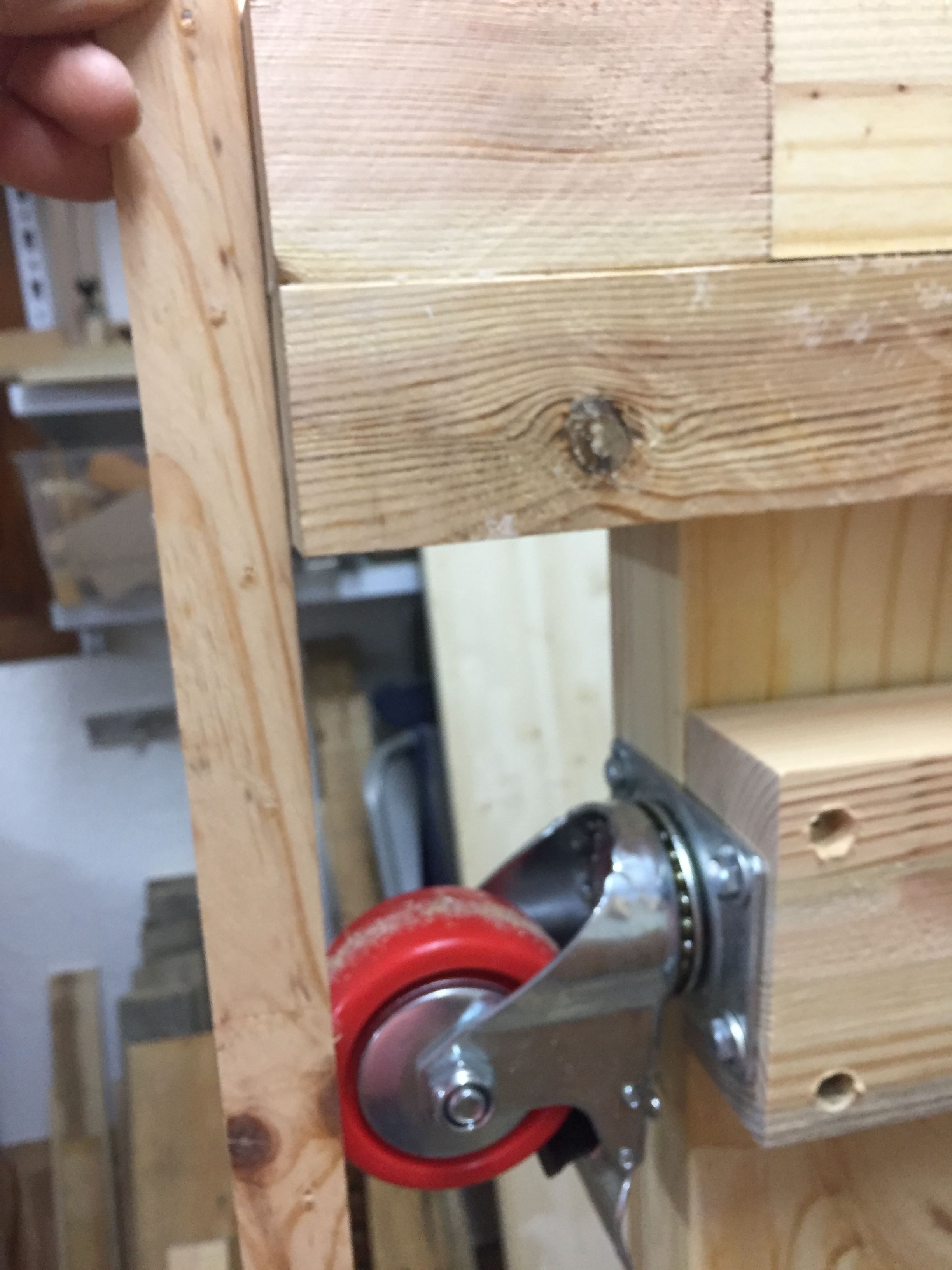

La modificación ha consistido en dejar el bastidor inferior a dos alturas, los travesaños largos a 100mm del suelo y los cortos a 300mm del suelo. De este modo las ruedas que miden, contando la base, 105mm y colocadas bajo los travesaños largos junto a las patas darían como resultado el plan A aportado por @HombreDeMadera.
Hecho esto, como el piso de mi taller es liso con esos 5mm son suficiente elevación para que el banco lo pueda desplazar sin problemas.
He de decir que ha falta de cargarlo con herramientas y cajonera y entablillar el

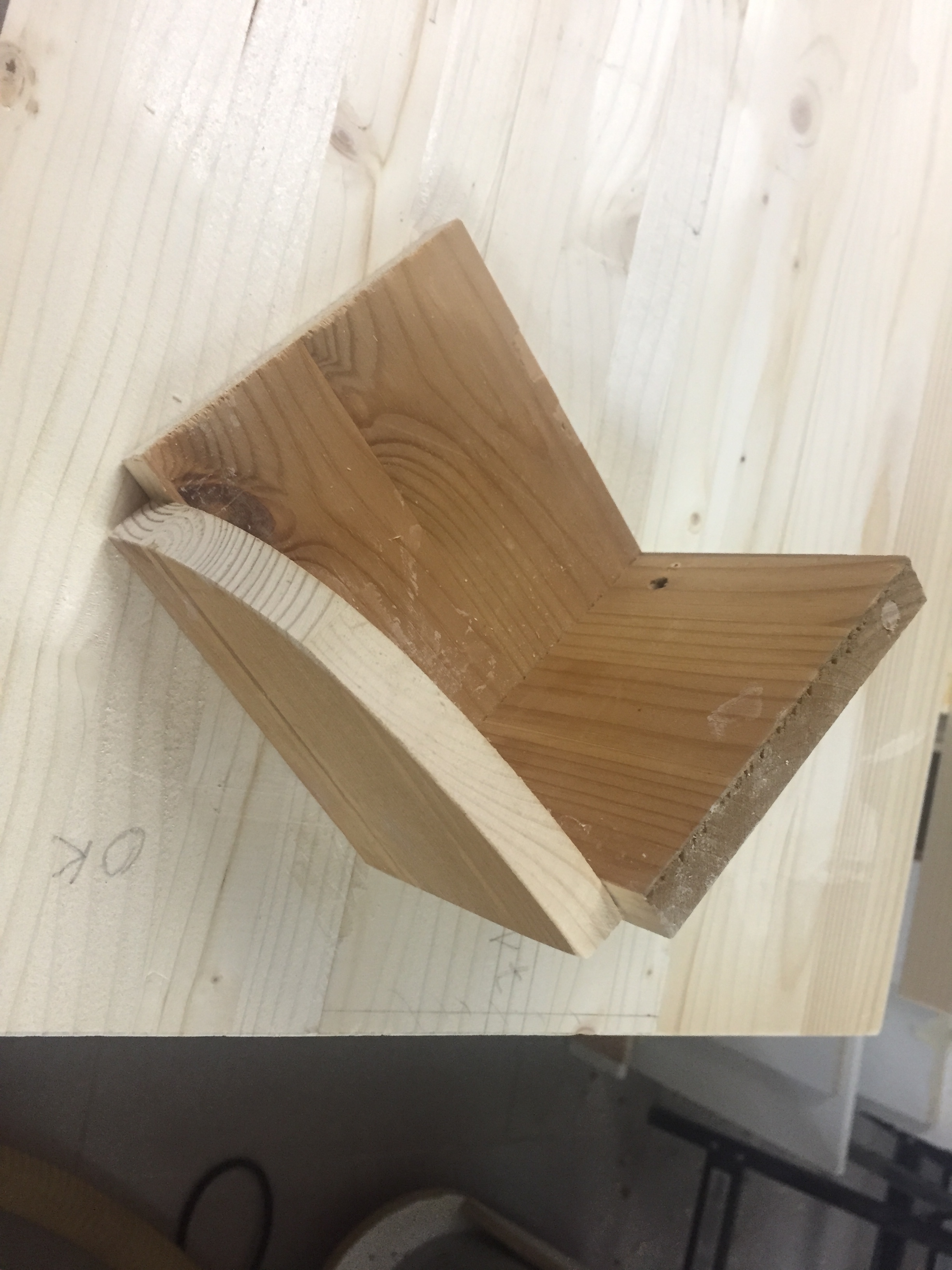

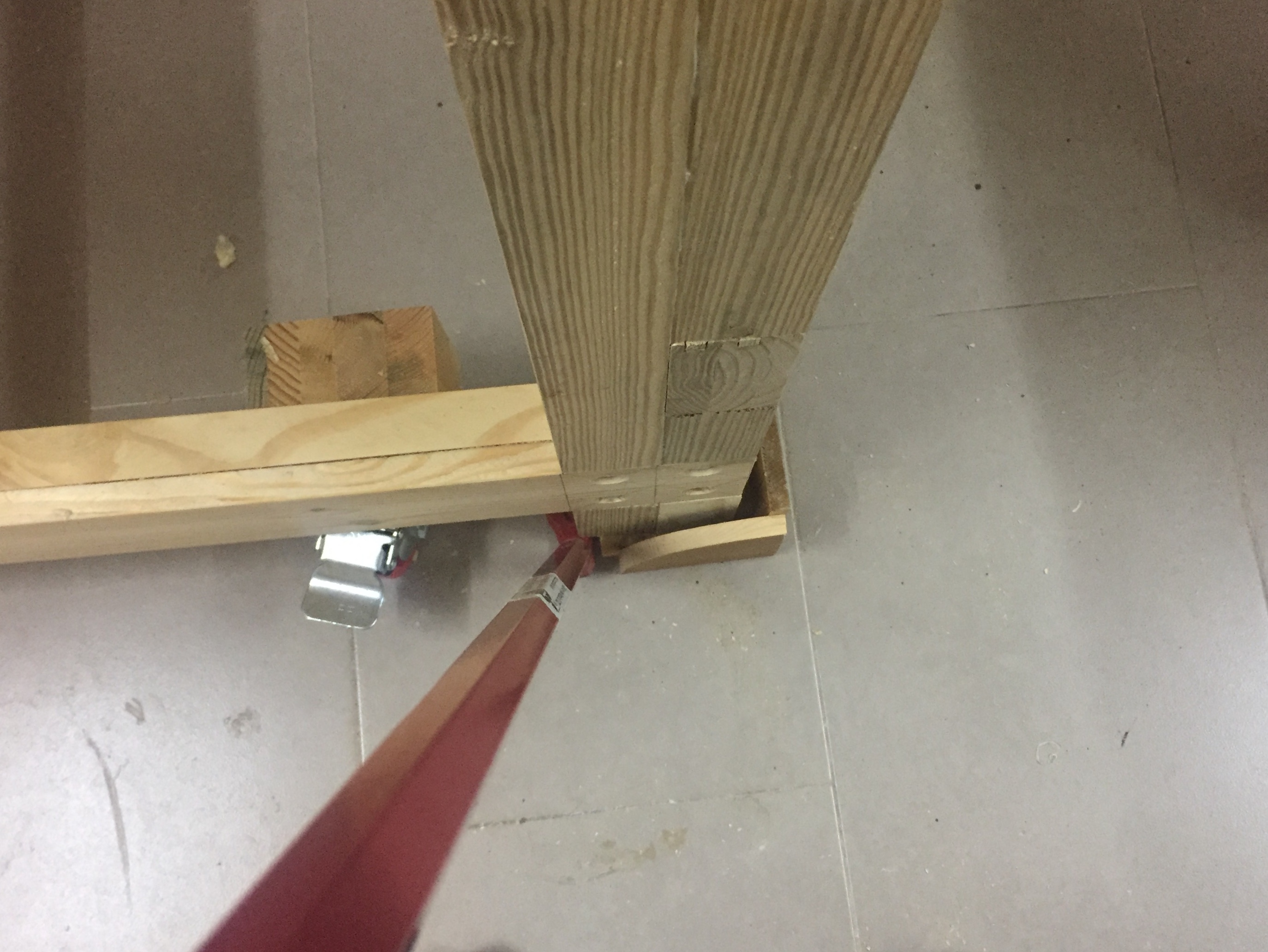

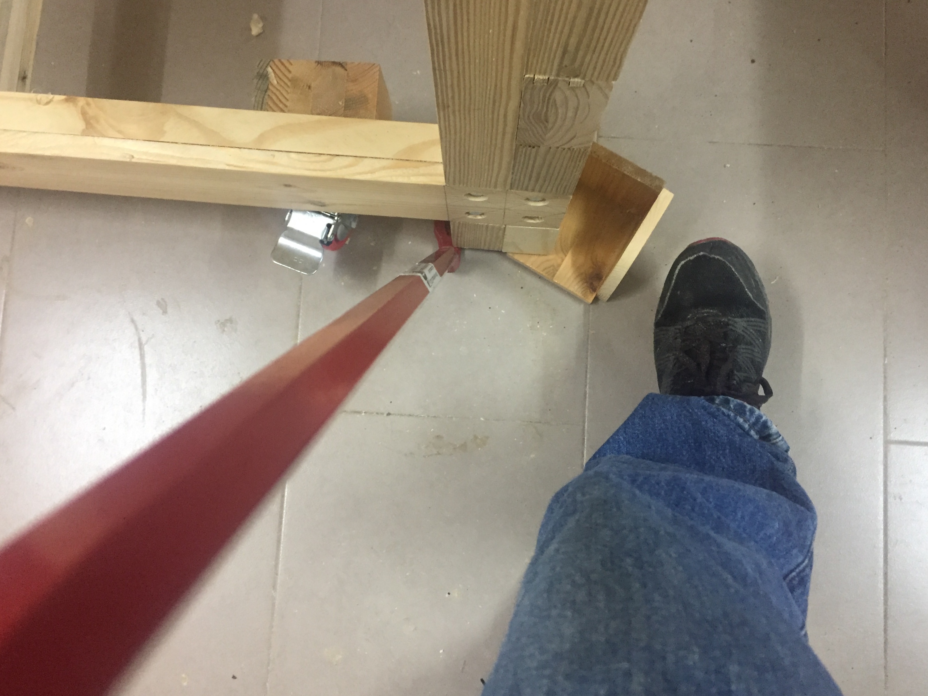

estante inferior el banco pesa una barbaridad pero no lo mueves por mucho golpe de cadera que le des. Ahora bien al frenar las ruedas el banco tiene un ligero meneo y se nota que las ruedas sufren. En ese momento he pasado al plan B: poner unos calzos de 10mm y levantando el banco con una palanca de desmontar palets. Sencillo , fácil, sin esfuerzos ni agachamientos, e igual de estable que directamente sobre las patas.
Si esto no hubiera funcionado, me reservaba el plan C que consistía en poner en los travesaños cortos el sistema de elevación que puse en el último vídeo y que @chuf instaló en su regrueso.
Muchas gracias por vuestras aportaciones. Cuando termine los accesorios, prensa, etc os pondré fotos.
