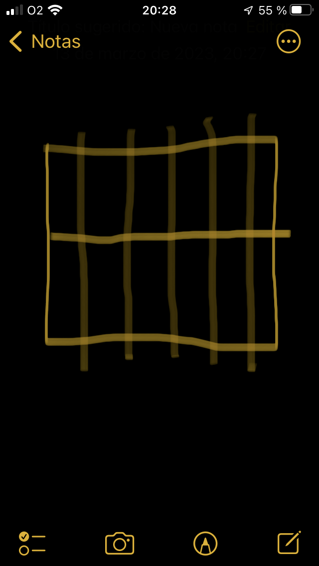

Entonces @Angel, el tejado quedaria de la siguiente manera:
bigas de madera, tarima de pino, rastreles de arriba a abajo,aislante, lamina impermeable, rastreles de izquierda a derecha y tejas…
